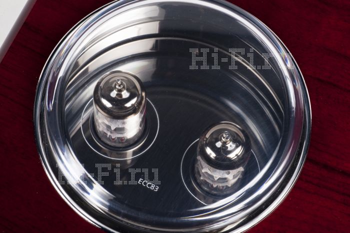

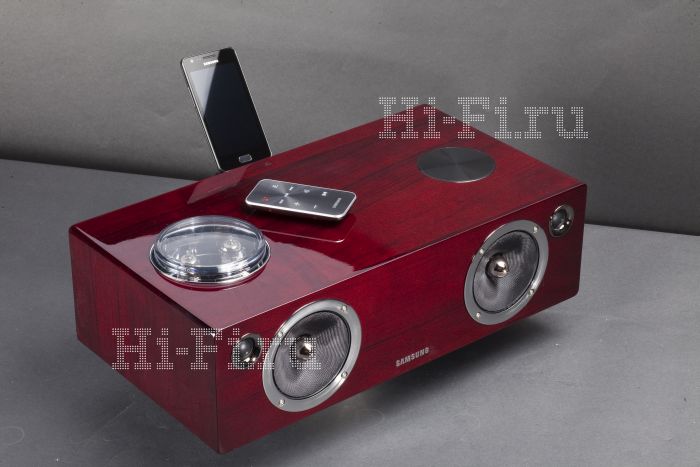

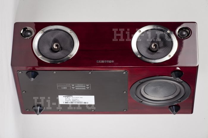

Прежде всего, Samsung решил впрячь вместе коня и трепетную лань. Речь идет о совместной работе предварительного каскада усиления, выполненного на двух лампах ECC83, и усилителя мощности, функционирующего в классе D. Таким образом, точность, высочайшая детальность и впечатляющие мощностные показатели выходных каскадов дополняются живостью и теплотой звучания лампы — удивительный симбиоз, маскирующий недостатки обеих схем и суммирующий их положительные черты. Причем лампы установлены на верхней панели корпуса Samsung DA-E750 и заботливо закрыты прозрачным колпаком. С одной стороны, это позволяет любоваться их магическим свечением во время прослушивания музыки, а с другой, надежно защищает нежные колбы от внешних воздействий. Корпус станции изготовлен из MDF и снаружи покрыт защитным слоем полимера Formica. В результате отличить такую отделку от настоящего красного дерева под несколькими слоями рояльного лака практически невозможно. Вообще устройство создано на совершенно ином качественном уровне. В дизайне практически нет пластика, а там, где он есть, удалось добиться превосходной имитации благородных натуральных материалов. На фасаде смонтированы четыре излучателя — по паре для каждого канала. Все они обрамлены хромированным металлом, что смотрится очень солидно. Здесь используются мягкие купольные твитеры в небольших рупорах и среднечастотные головки, чьи диффузоры выполнены из темного армированного стекловолокна, удачно сочетающегося с зеркальным блеском хрома фазовыравнивающих кернов в центре. Подобную красоту грех прятать, потому разработчики отказались от гриля, оставив излучатели открытыми взору. На нижней стенке корпуса находится динамик сабвуфера, а порт фазоинвертора выведен за заднюю панель. Поскольку сабвуфер излучает вниз, корпус пришлось водрузить на довольно высокие конусы, увенчанные резиновыми наконечниками, призванными уберечь мебель. Наверху Samsung DA-E750 слева установлен упоминавшийся выше круглый подиум с лампами под прозрачным защитным колпаком, а симметрично ему смонтирована круглая металлическая площадка, назначение которой становится понятным после включения станции в сеть. Собственно, это панель управления аппаратом. По окружности расположены четыре клавиши — верхняя и нижняя отвечают за регулировку громкости, левая запускает и приостанавливает воспроизведение, а правая переключает источники. В центре пластины сконцентрированы иконки, отражающие активный в данный момент вход. Минимализм в пользовательском интерфейсе в принципе соответствует солидному и строгому дизайну устройства, но об отсутствующем здесь информационном дисплее иногда вспоминаешь с сожалением.

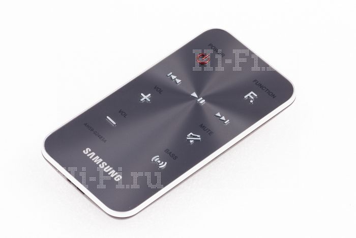

Для командования док-станцией можно воспользоваться и пультом ДУ. И опять хочется отметить изысканность этого утилитарного, в общем-то, аксессуара. Небольшой пульт удобно ложится в ладонь, а на его рабочей поверхности расположены рельефные металлические кнопки. Подобное решение знакомо нам по топовым моделям телевизоров Samsung, что однозначно указывает на положение DA-E750 в фирменной табели о рангах. Клавиш, позволяющих руководить аппаратом, на пульте больше, чем на корпусе, — дополнительно доступны навигация по трекам, Mute и управление режимом Bass. На последней функции стоит остановиться подробнее. Исходя из названия, легко подумать, что это обычная для портативных музыкальных систем возможность усилить отдачу по басу. Собственно, так оно и есть. Однако здесь при активизации режима Bass происходит выравнивание АЧХ с попутной ее коррекцией в верхней части спектра. Пользуясь этой функцией, нетрудно оптимизировать звучание устройства в конкретных акустических условиях. Если вы поставили его на тумбочку или столик рядом со стеной, то, скорее всего, лучшие результаты будут достигнуты при выключенном режиме Bass. Если же аппарат стоит вдали от отражающих поверхностей, то имеет смысл попробовать активировать этот режим. Кроме того, такая коррекция придется кстати при прослушивании музыки на небольшой громкости.

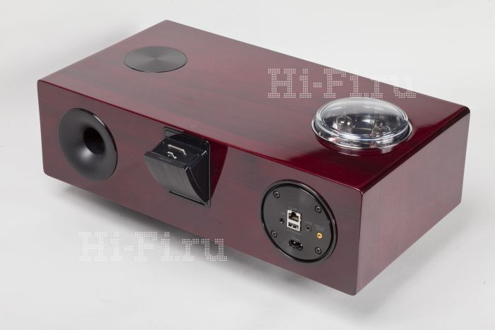

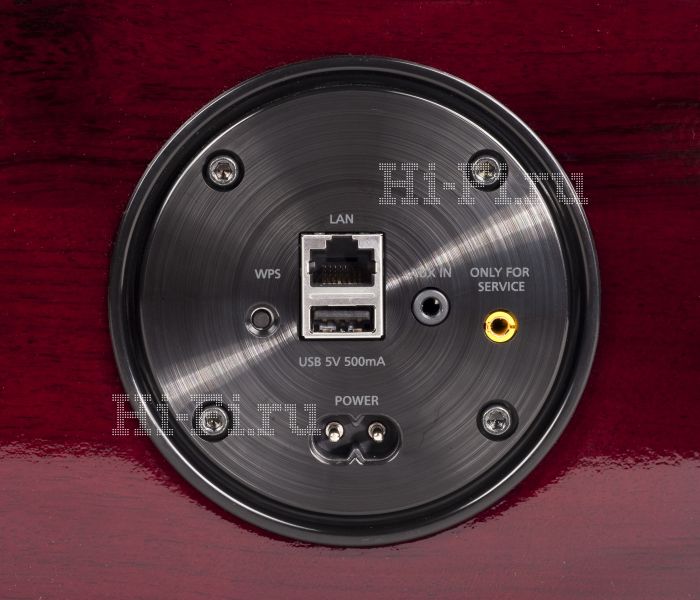

Для общения с источником контента Samsung DA-E750 предлагает широкий спектр альтернативных способов. Можно воспользоваться откидным кронштейном на задней стенке корпуса для установки мобильного гаджета непосредственно на станцию. Конструктивно он позволяет установить не только родные для себя мобильные устройства Samsung, в том числе планшетные компьютеры Galaxy Tab, но и популярные продукты компании Apple — iPod, iPhone и iPad. При этом гаджеты получают питание для зарядки своих аккумуляторов. Но если в подзарядке особой нужды нет, то гораздо комфортнее будет обойтись без проводов, и для этой задачи инженеры Samsung предлагают несколько решений. Самое простое — подсоединиться посредством Bluetooth и транслировать музыку по протоколу A2DP. Таким способом к станции можно подключить большинство современных мобильников. Другой вариант — использование фирменных беспроводных протоколов Samsung AllShare или Apple AirPlay. Их отличительной особенностью является автономность, то есть для такого соединения не требуется наличие сети Wi-Fi в месте прослушивания. Наконец, можно интегрировать Samsung DA-E750 в домашнюю компьютерную сеть и передавать музыку в рамках стандарта DLNA. Причем аппарат позволяет сделать это как посредством проводов (на его задней стенке присутствует разъем Ethernet RJ-45), так и по Wi-Fi. В этом случае смартфон или планшетный компьютер с установленным на него программным проигрывателем будет выступать лишь как управляющий элемент системы, а файлы могут считываться с любого сервера DLNA в сети. Но и это не все. Samsung DA-E750 оборудован портом USB для подключения внешних накопителей с мультимедийным контентом и портативных проигрывателей. Можно лишь сожалеть о том, что текущая версия прошивки не дает воспроизводить аудиофайлы с параметрами выше 16 бит / 44,1 кГц, а перечень форматов ограничен MP3, WAV и WMA. Однако с выходом новых прошивок ситуация может измениться.
Но и сейчас все наши придирки моментально отошли на второй план после того, как Samsung DA-E750 вступил в работу. От столь компактного аппарата никак не ожидаешь такого взрослого звучания. Музыкальный материал подается предельно четко, с отличной прорисовкой мельчайших деталей и честной проработкой всего частотного диапазона. Вместе с тем звук лишен холодной отстраненности и тяги к хирургическому препарированию композиций. Думаю, здесь сказывается влияние ламповых предварительных каскадов усиления. Удивительно, но при своих весьма скромных размерах док-станция выдерживает довольно высокие уровни громкости — нет ни намека на перегрузки или корпусные резонансы.

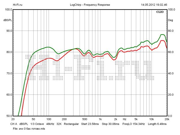

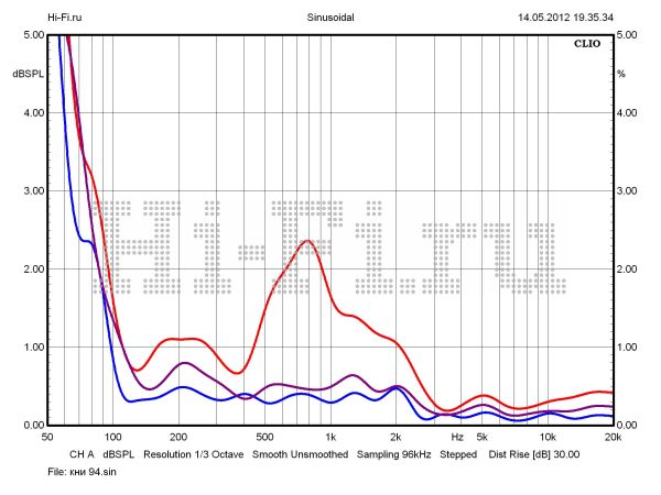

Полученные в ходе проведенных измерений параметры акустической док-станции Samsung DA-E750 свидетельствуют о приложенных инженерами компании усилиях к достижению высокого качества звука. Нелинейные искажения в диапазоне средних и высоких частот фиксируются на уровне 0,4% при умеренных громкостях. С увеличением звукового давления до 94 дБ обнаруживается проблемный участок (рис. 2), но для подобных компактных устройств такой уровень является максимальным. Рост коэффициента нелинейных искажений в басовой области переходит критическую планку на частоте 60 Гц. Ниже этого порога отмечается и активный спад частотной характеристики (рис. 1). На указанном рисунке изображены два полученных на оси излучения графа — при отключенной опции Bass (красный) и при включенной (зеленый). Само название этой функции вводит в заблуждение и предполагает амплитудную коррекцию в низкочастотном диапазоне. На деле изменения заметны и в верхней части спектра, и правильнее было бы применить термин «Loudness» (тонкомпенсация). В активном режиме бас получает добавку +5 дБ и неравномерность характеристики в полосе частот, начиная с нижней границы и до высокочастотной области, становится минимальной: ±1,3 дБ. При этом на ВЧ система прибавляет +2 дБ (10 кГц). Использование этого режима будет полезно при фоновом прослушивании музыки на малых громкостях.
