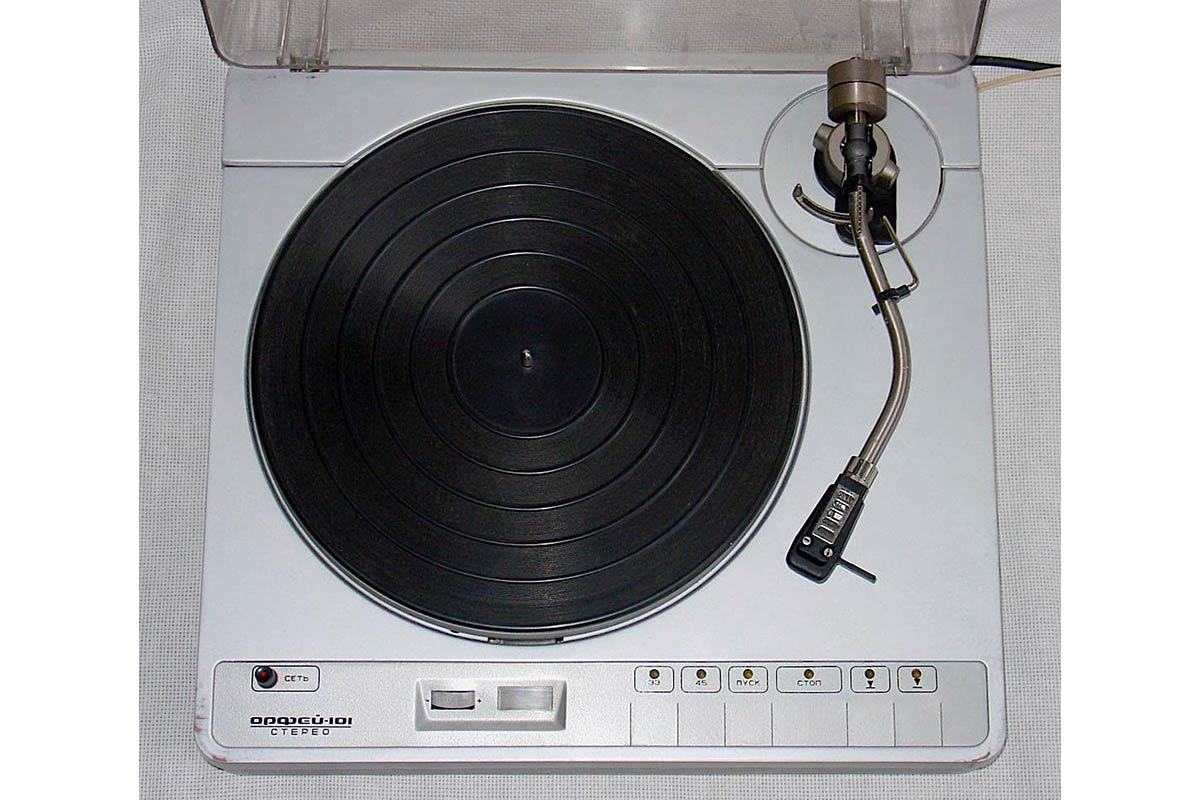

Орфей-101-стерео
Орфей-101-стерео
Проигрыватель производился на Ижевском электромеханическом заводе с 1983 года. Он имел пассиковый привод диска, работавший от двигателя с электронной подстройкой частоты вращения. Тонарм оснащался компенсатором скатывающей силы (антискейтингом), регулятором прижимной силы, а также электронным микролифтом. Штатно на проигрыватель устанавливалась головка звукоснимателя ГЗМ-105 или импортная Ortofon VMS20EO-МКII. Вертушка работала на скорости 33,3 или 45 об/мин, коэффициент детонации был 0,15%. Масса проигрывателя была 11 килограммов, розничная цена – 200 рублей.

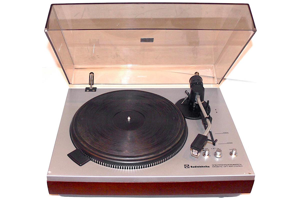

Радиотехника ЭП-101-стерео

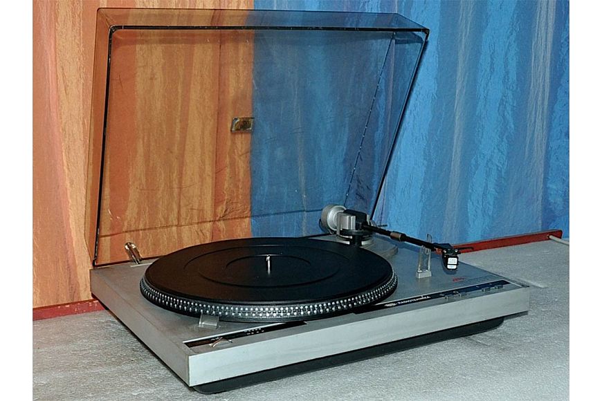

Данный пассиковый проигрыватель с двухскоростным двигателем (33,3 и 45 об/мин), автостопом и электромагнитным микролифтом производился Рижским радиозаводом имени А.С.Попова с 1983 года. Боковая сторона основного диска несла на себе полоски стробоскопа, вращательный момент с двигателя передавался на небольшой алюминиевый субдиск. Тонарм был оснащен рычажной системой антискейтинга и допускал регулировку высоты основания. В вертикальной плоскости движение обеспечивалось ножевыми подшипниками, прижимная сила выставлялась при помощи тарированного противовеса. На вертушке устанавливалась головка ГЗМ-105Д, вес проигрывателя составлял 10 килограммов. Розничная цена была 125 рублей.

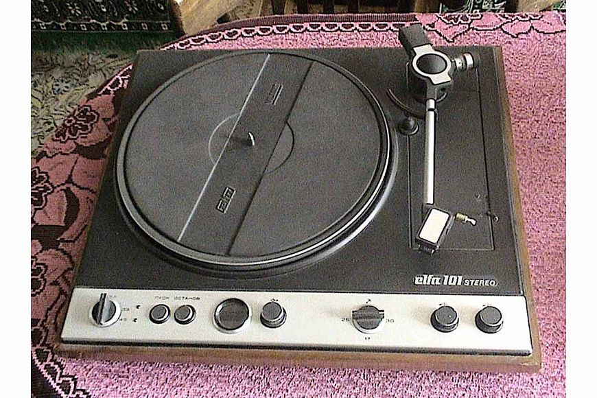

Эльфа-101-стерео
Эльфа-101-стерео
Оригинальный проигрыватель первой группы сложности производился в Вильнюсе производственным объединением «Эльфа» с 1983 года. В нём был реализован прямой привод диска и переключаемый выбор размера пластинки для автоматической установки иглы звукоснимателя на вводную канавку. Тонарм вертушки не подразумевал использование системы антискейтинга, в модели также был встроенный усилитель для наушников мощностью 1 мВт с регулятором громкости. Проигрыватель поддерживал две скорости – 33,3 и 45 об/мин, коэффициент детонации не превышал 0,15%. Весила вертушка 11 килограммов.

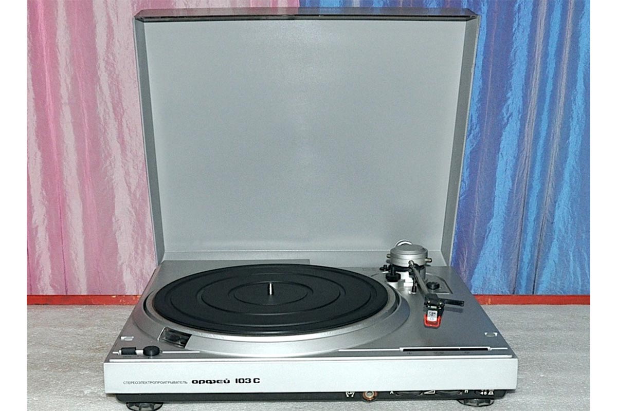

Орфей-103-стерео
Орфей-103-стерео
Продукция Ижевского электромеханического завода, выпускавшаяся с 1985 года. Проигрыватель имел пассиковый привод диска от восьмиполюсного двигателя с электронной подстройкой частоты вращения. Скорости – 33,3 м 45 об/мин. Тонарм оснащался микролифтом, компенсатором скатывающей силы (антискейтингом), а также фотоэлектрическим автостопом с возвратом в исходное положение. Была в проигрывателе и функция выбора размера пластинки, а также усилитель для наушников. Весила вертушка 9 килограммов, её розничная цена составляла 160 рублей. В рекламе проигрывателя даже участвовал Михаил Боярский.

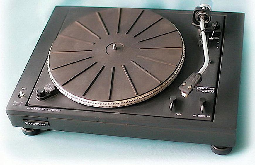

Россия-105-стерео
Россия-105-стерео
Проигрыватель с прямым приводом диска, выпускавшийся с 1985 года на производственном объединении «Полет» в Челябинске. Вертушка оснащалась S-образным тонармом на карданной опоре с системой антискейтинга, микролифтом и электронным автостопом. В модели была функция плавной подстройки частоты вращения – 33,3 или 45 об/мин, коэффициент детонации был стандартным для данного класса техники – 0,15%. Масса вертушки была 9 килограммов, розничная цена – 139 рублей.

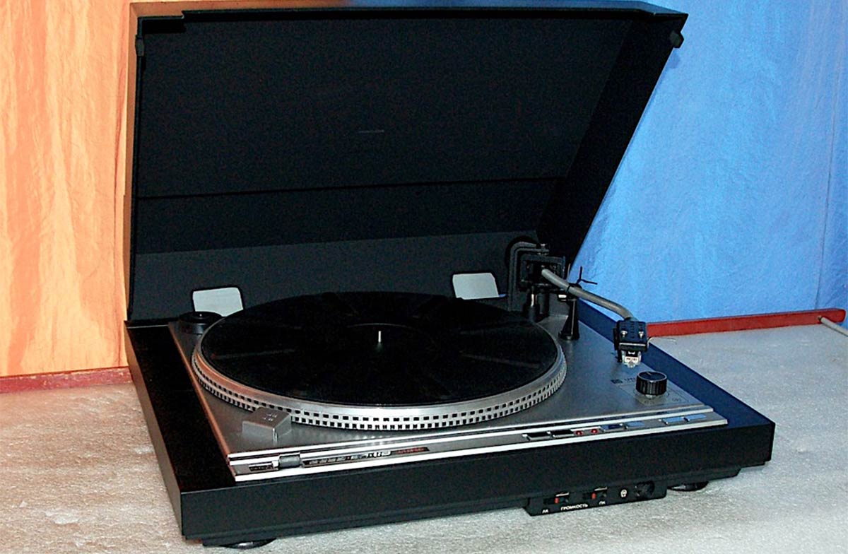

Ария-102-стерео
Ария-102-стерео
Проигрыватель производства ПО «Радиотехника», выпускавшийся с 1986 года. В нём использовался прямой привод диска, тонарм имел небольшую эффективную массу и на нём штатно устанавливалась головка звукоснимателя ГЗМ-155. В вертушке был реализован полный автостоп, обеспечивающий как подъем микролифта, так выключение проигрывателя. Модель поддерживала две скорости вращения – 33,3 и 45 об/мин, вес проигрывателя составлял 7,5 килограммов.
