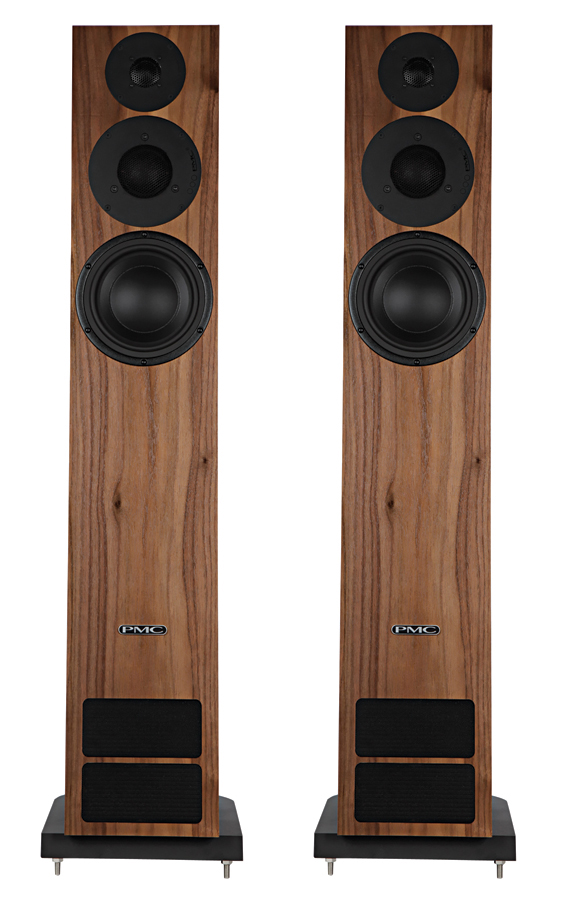

Акустические системы PMC Twenty 26
Знаменитая британская компания PMC представила серию Twenty к своему 20-летнему юбилею (отсюда название). Сначала появились две полочные модели, затем остальные. Приведу немного традиционных справочно-биографических данных. Компания PMC основана в 1990 году Питером Томасом, который прежде работал в отделе спецификаций BBC (Specification Dept.) и Эдриеном Лоудером. Как известно, Би-би-си в течение десятилетий, помимо выполнения основной своей функции — производства медиапродукции, является фактически и поставщиком кадров для британской Hi-Fi-индустрии. Важно помнить о многолетнем широком и высокоавторитетном присутствии PMC в профессиональной сфере. На соответствующую ориентацию бизнеса указывает и расшифровка ее названия: Professional Monitor Company. Вероятно, немалую роль в этом играют связи Питера Томаса в BBC.

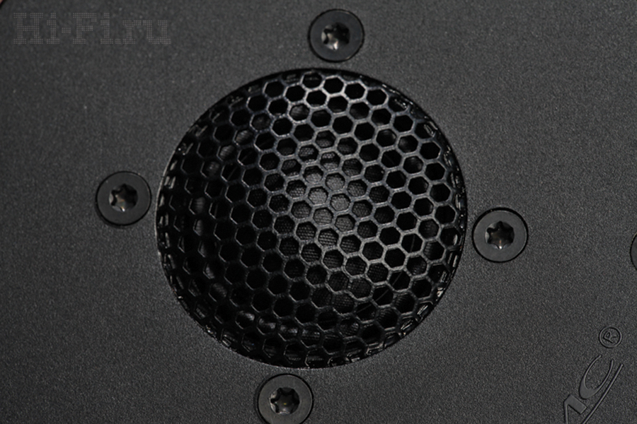

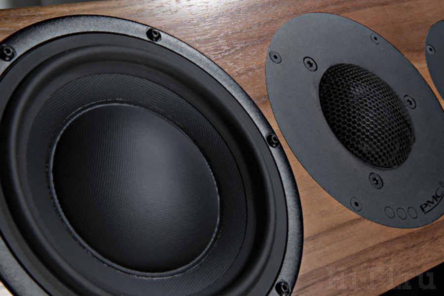

Выше среднечастотника в Twenty 26 работает 27-мм твитер с текстильным куполом (Sonolex), разработанный PMC вместе с SEAS; катушка головки охлаждается и демпфируется ориентированной в магнитном зазоре ферромагнитной жидкостью. За бас отвечает 177-мм (7 дюймов) динамик с мембраной из натуральных волокон с нанесенной на нее вручную стабилизирующей пропиткой и необычно крупным пылезащитным колпачком.
ВЧ- и СЧ-диффузоры закрыты купольными пластиковыми сеточками — они не только предохраняют динамики, но и оптимизируют направленность излучения. Колонки комплектуются защитными решетками, которые надежно удерживаются на месте при помощи потайных (скрытых под шпоном) магнитов из редкоземельного металла (отверстия под штыри решетки всегда портят внешний вид АС).

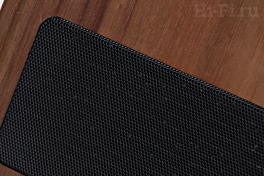

Пожалуй, главная конструктивная особенность колонок PMC — и не только серии Twenty, но и других — применение редкого даже для High End НЧ-оформления «трансмиссионная линия» (у PMC — технология Advanced Transmission Line - ATL). В Twenty 26 длина ATL-канала достигает 3,3 м (при высоте АС немного больше метра!). Выход организован спереди и снизу в виде двух прямоугольных портов (расположены друг над другом и закрыты сетками).
Главная конструктивная особенность колонок PMC — применение редкого даже для High End НЧ-оформления «трансмиссионная линия» (у PMC — технология Advanced Transmission Line - ATL). В Twenty 26 длина ATL-канала достигает 3,3 м (при высоте АС немного больше метра!).
Этот существенно более сложный в реализации и, следовательно, гораздо более дорогой (по сравнению с фазоинвертором или закрытым ящиком) тип НЧ-оформления подразумевает наличие длинного свернутого, сужающегося к выходу канала, заполненного демпфирующим материалом (своего рода обратный рупор). Канал отфильтровывает верхний бас и более высокочастотные компоненты, пропуская лишь низкие частоты, которые на выходе излучаются в фазе с прямым акустическим сигналом.

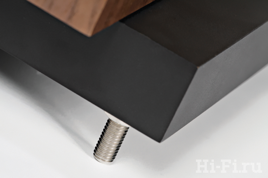

Опорой колонке служит толстая подставка из HDF, которая крепится к корпусу четырьмя винтами через гасящие вибрации пробковые шайбы-проставки. Непосредственно с полом АС контактирует посредством регулируемых по высоте шипов (в зависимости от обстоятельств можно выбирать острую либо округлую контактную часть).

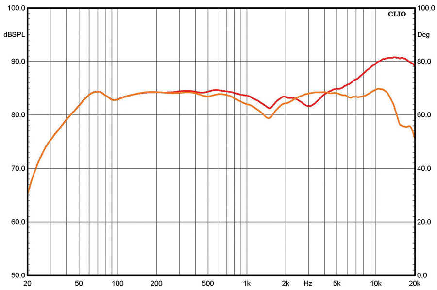

Импеданс акустической системы PMC Twenty 26 стабилен в широкой полосе частот (рис. 1). Среднее значение модуля сопротивления составляет 7,6 Ом, минимум не опускается ниже 3,3 Ом. Такой результат вкупе с умеренным отклонением электрической фазы не вызовет сложностей при подборе усилителя. График амплитудно-частотной характеристики демонстрирует высокую стабильность в рабочей полосе низких и во всем диапазоне средних частот (рис. 2). Неравномерность в полосе СЧ не превышает ±0,6 дБ — превосходный показатель. Ярко выраженный положительный дисбаланс графика в правой части приводит к ухудшению численного значения рассматриваемого параметра. Но ситуацию легко исправить правильным позиционированием слушателя относительно оси излучения. КНИ остается ниже порога различимости в широком диапазоне громкостей (рис. 3, для 82, 88 и 94 дБ).
