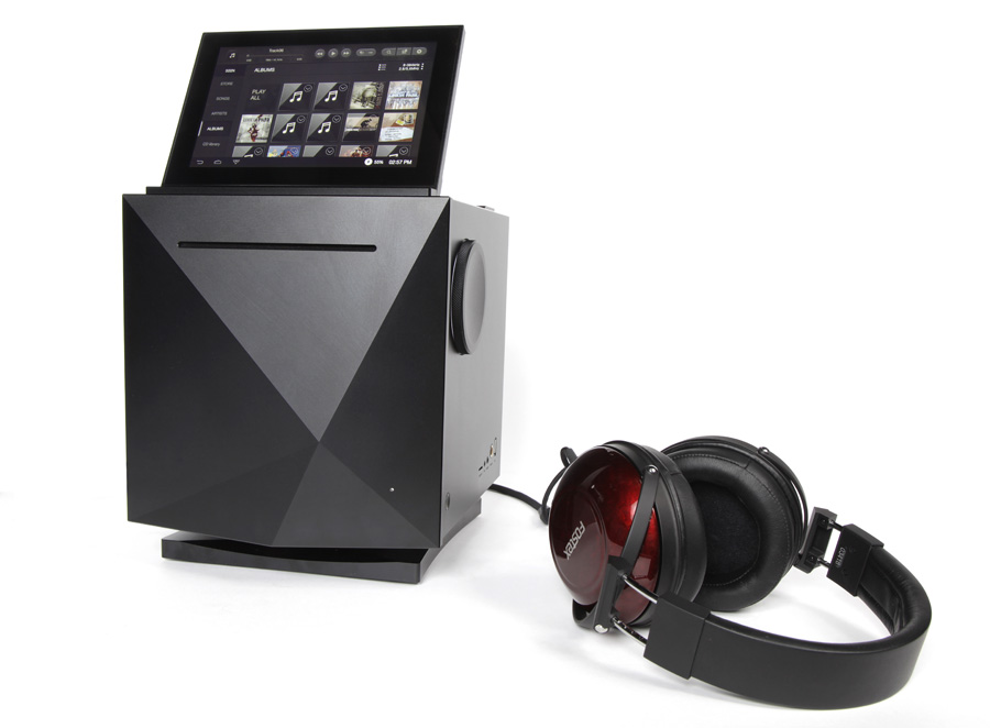

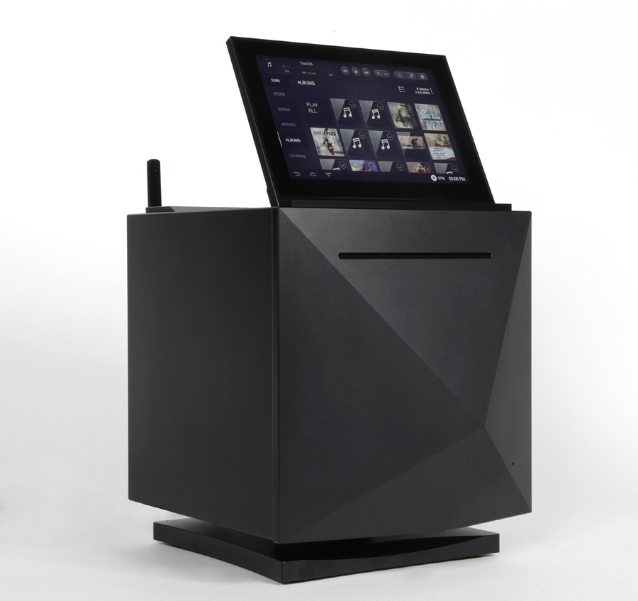

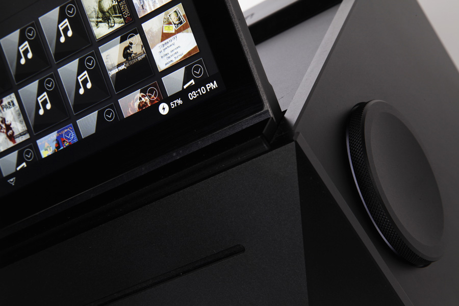

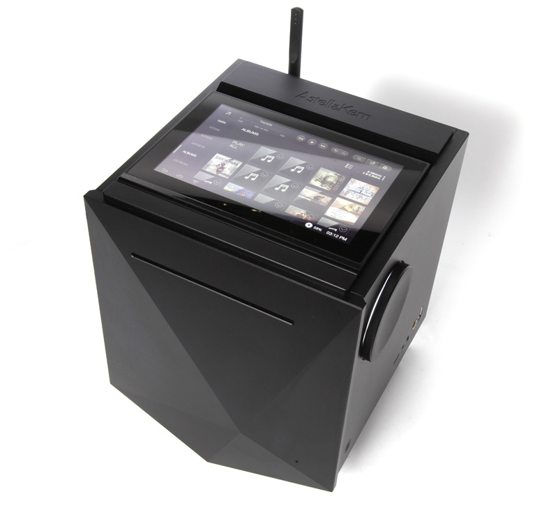

Оформлена первая стационарная модель от Astell&Kern в том же духе, что и ее мобильные собратья. Фасад алюминиевого корпуса декорирован ассиметричной огранкой, а кубический форм-фактор нарочито выбивается из сложившихся в сфере аудиокомпонентов традиций. Базовым принципом High End «чем дороже устройство, тем скучнее оно выглядит» разработчики пренебрегли. Впрочем, свойственный жанру минимализм присутствует - на фасаде аппарата заметна только прорезь CD-привода, часть коммутационного арсенала и барабанный регулятор громкости убраны на правую боковину корпуса, а основной орган управления - складной семидюймовый сенсорный дисплей, размещен сверху. В целом, явно прослеживается преемственность эргономики портативных решений, что для стационарного прибора вариант рабочий, пусть и не самый удобный в случае использования его в составе компонентной системы.

Astell&Kern AK500N, помимо обычных функций сетевого стримера, способен оцифровывать компакт-диски в лучшем виде элементарным нажатием одной кнопки, а также хранить в себе всю музыкальную коллекцию, обеспечивая простой и быстрый доступ к ней портативным гаджетам. Особой изюминкой выступает очень качественный усилитель для наушников, который обеспечивает работу даже с балансными моделями.

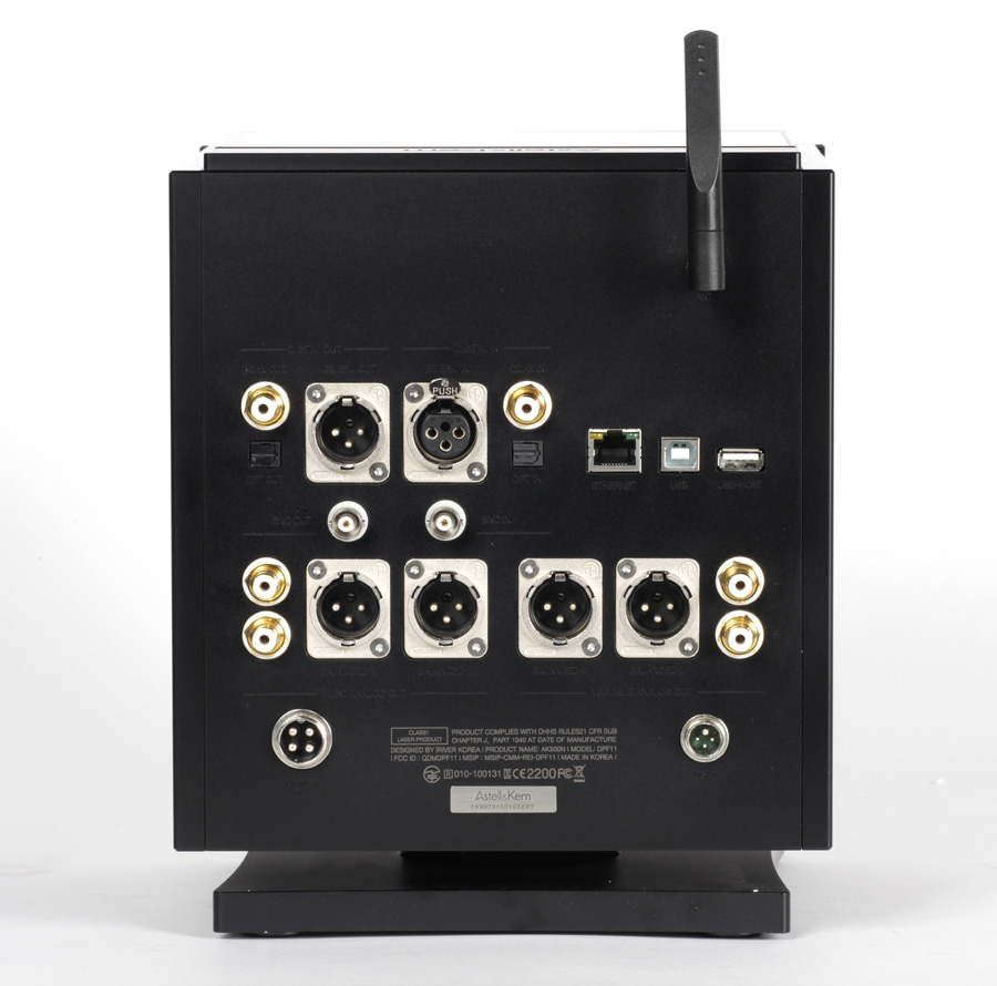

Практически вся тыльная стенка корпуса занята разнообразными разъемами. Цифровые входы и выходы представлены во всех возможных стандартах - оптический, коаксиальный RCA, BNC и балансный AES/EBU. Порт USB имеется здесь в двух вариантах - type A Host и type B Device. То есть, к Astell&Kern AK500N можно подключать как внешние накопители, так и компьютер. В последнем случае компонент будет выступать внешним аудиоинтерфейсом. Для интеграции в домашнюю компьютерную сеть предусмотрен как порт Ethernet RJ45, так и адаптер Wi-Fi. Беспроводные возможности компонента расширены интерфейсом Bluetooth. Аналоговые выходы в балансном и ассиметричном исполнении наличествуют в двух комплектах. Один предназначен для непосредственного соединения с усилителем мощности, второй выполнен в обход встроенного регулятора громкости и оптимален для подключения через специализированный предусилитель или к интегрированному усилителю.

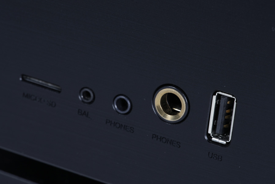

Выходы наушников на 6,3мм, 3,5мм и балансный, а также дополнительный USB для внешних накопителей и слот для карты формата microSD расположены на правой боковине корпуса для удобного оперативного доступа. Блок питания внешний, устройство оснащено аккумулятором для полной изоляции от помех электросети. Автономность составляет 7 часов. Внутри штатно установлен один накопитель SSD объемом 1Тб, присутствуют слоты еще под три аналогичных устройства. Таким образом, встроенную память можно расширить до 4Тб при наличии достаточного количества финансов (дополнительно около 100 000 руб. на данный момент).

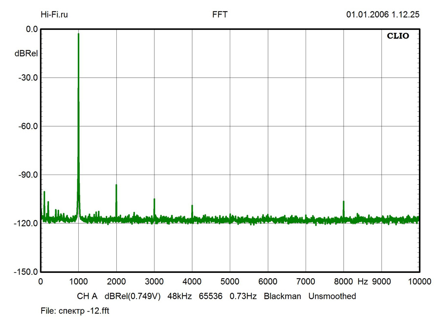

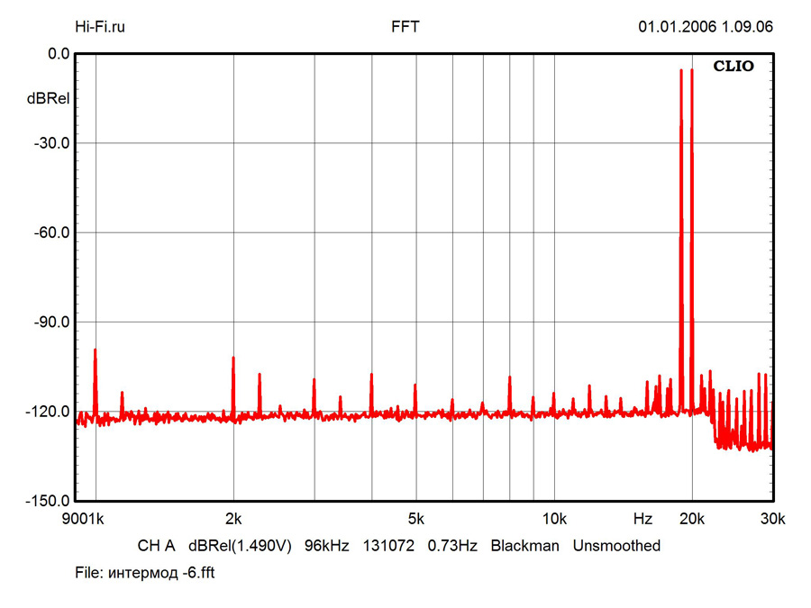

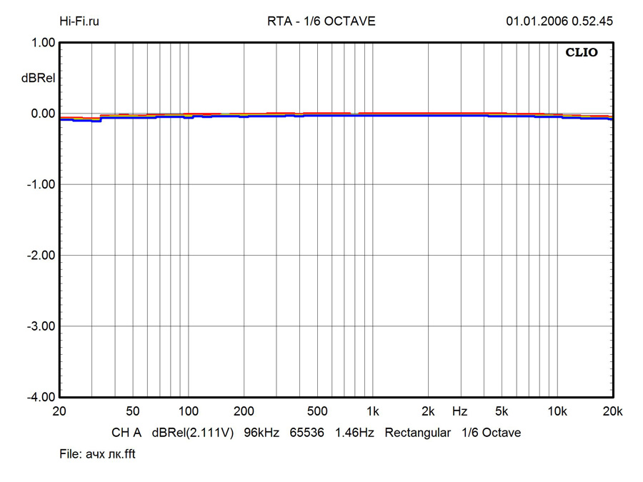

Полученные в ходе инструментальной экспертизы характеристики аудиостримера Astell&Kern AK500N безусловно заслуживают эпитета «превосходные». Неравномерность АЧХ в полосе звуковых частот не превышает 0,05 дБ, разбаланс между каналами составляет не более 0,03 дБ. Желтый граф на рисунке 1 (лк при нагрузке 600 Ом) практически сливается с красным (лк, 50 кОм), что свидетельствует о малом выходном сопротивлении компонента. Расчетное значение последнего показателя 1,4 Ом. Максимальный уровень на линейном выходе составляет 2,98 В. Спектр сигнала 1 кГц показан на рисунке 2. Коэффициент нелинейных искажений в данном случае не превышает 0,002%. Коэффициент интермодуляционных искажений чуть выше, но также ничтожно мал (рис. 3, для комбинации частот 19 и 20 кГц). Проникающий сигнал не выделяется из шумовой планки даже в области высоких частот. Отношение сигнал-шум составляет не менее 118 дБ.
