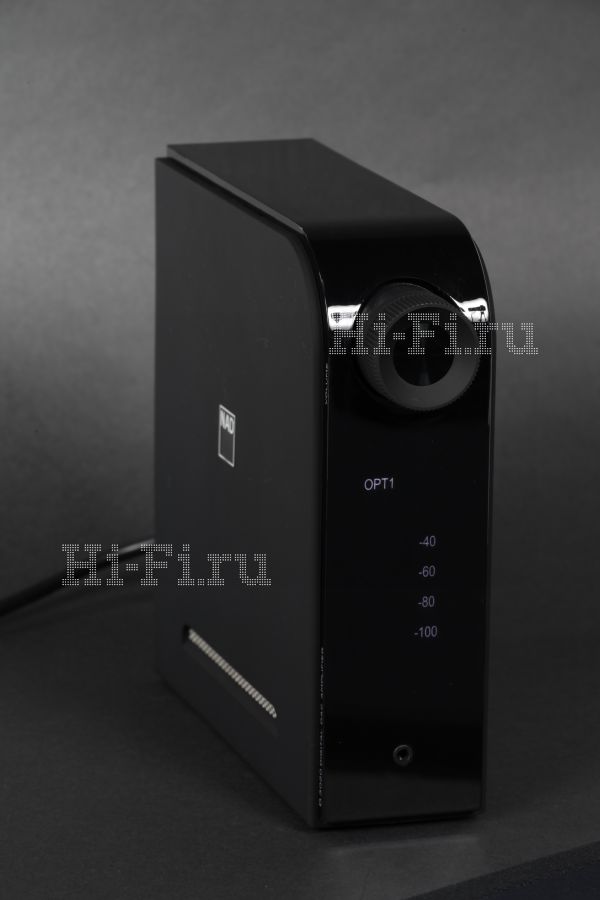

Аккуратная небольшая башенка с красиво изогнутой лицевой панелью, отделанной под черный рояльный лак, увенчана крупным регулятором громкости, который выглядывает из нее, словно орудие крупного калибра из башни танка.

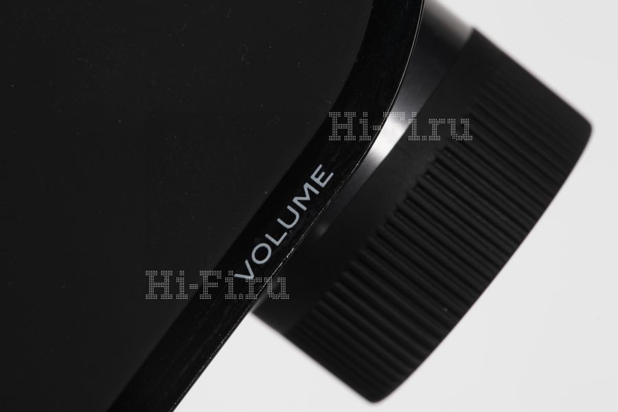

Внешне NAD D3020 даже отдаленно не напоминает классические компоненты Hi-Fi, хотя, к примеру, у датской Gryphon есть усилители мощности с вертикальной компоновкой. Аккуратная небольшая башенка с красиво изогнутой лицевой панелью, отделанной под черный рояльный лак, увенчана крупным регулятором громкости, который выглядывает из нее, словно орудие крупного калибра из башни танка. Кроме этой рукоятки, никаких органов управления обнаружить не удается. Однако в действительности они, конечно, есть. Просто в угоду минималистскому дизайну клавиши включения питания и выбора активного входа сделаны сенсорными — если присмотреться, их можно увидеть на верхней стенке корпуса. Глянцевая поверхность фасада скрывает индикаторы выбранного входа и уровня громкости, причем этот последний организован в виде отдельных ступенек с числовым обозначением уровня в децибелах. Выглядит, конечно, красиво, но пользоваться не слишком удобно. Боковые стенки изготовлены из пластика, напоминающего на ощупь резину, что придает модели особый шик. На тот случай, если усилитель нужно поставить в стандартную стойку, производитель положил в комплект еще один набор самоклеящихся ножек. Устройство, таким образом, можно разместить и горизонтально, но информационные надписи будут тогда повернуты. Охлаждение пассивное, осуществляется оно через две щели по бокам корпуса, закрытые металлическими сетками. К модели прилагается небольшой элегантный пульт ДУ с рабочей поверхностью из черного прорезиненного пластика и остальными гранями, отделанными под рояльный лак. С него можно получить доступ ко всем функциям управления усилителем. Сожаления заслуживает только отсутствие кнопок прямого выбора активного входа — их нет даже на ПДУ. Аппарат упакован в мешок из мягкой черной ткани, что лишний раз характеризует отношение компании к своему продукту.

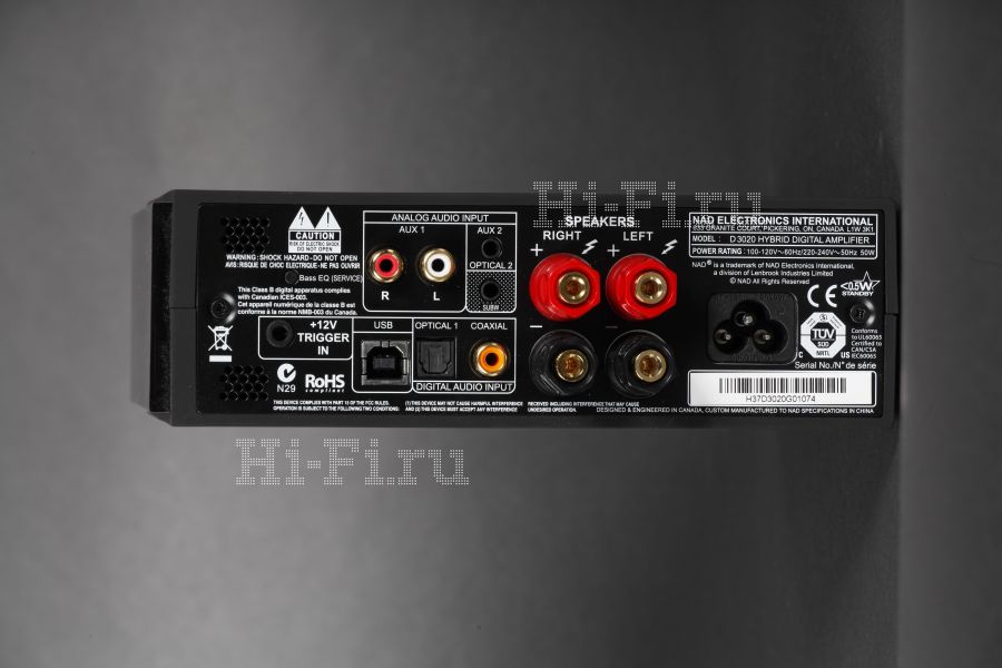

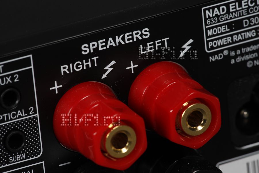

Изучая имеющиеся у компонента интерфейсы для связи с источниками сигнала, понимаешь, что акцент сделан именно на современные решения с файловым хранением фонотеки. NAD D3020 поддерживает беспроводной протокол Bluetooth, причем с самым свежим его расширением aptX, которое наилучшим образом подходит для трансляции аудио в так называемых lossless-форматах. Чтобы передавать на аппарат записи со смартфона, планшетного компьютера или портативного плеера, не нужно привязываться ни в прямом, ни в переносном смысле к музыкальной системе. Ноутбук, неттоп или рабочую станцию можно подсоединить посредством USB. При этом усилитель будет выступать в роли внешнего звукового интерфейса, поддерживающего цифровые потоки с параметрами вплоть до 24 бит / 96 кГц. Придется лишь установить драйвер устройства, который можно свободно скачать на сайте производителя. Кроме того, на задней стенке корпуса присутствуют два аналоговых входа (на RCA и мини-джеке), коаксиальный и оптический цифровые порты, две пары винтовых акустических терминалов для подключения акустических систем и выход на активный сабвуфер на разъеме мини-джек. Там же рядом есть кнопочка, управляющая режимом BassEQ. При его активизации происходит подъем АЧХ на частоте 80 Гц на 7 дБ с одновременным обрезанием характеристики на отметке 50 Гц. Видимо, оставшаяся часть спектра направляется на сабвуфер. Во время вечеринки или при воспроизведении современных электронных стилей подобная функция может оказаться полезной, мне же больше понравилось звучание NAD D3020 с выключенной эквализацией. Еще в аппарате реализован отдельный усилитель для наушников, что говорит об особенном внимании разработчиков к любителям персонального аудио.

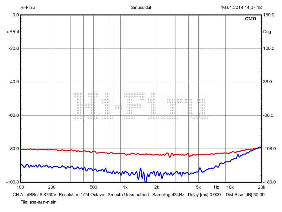

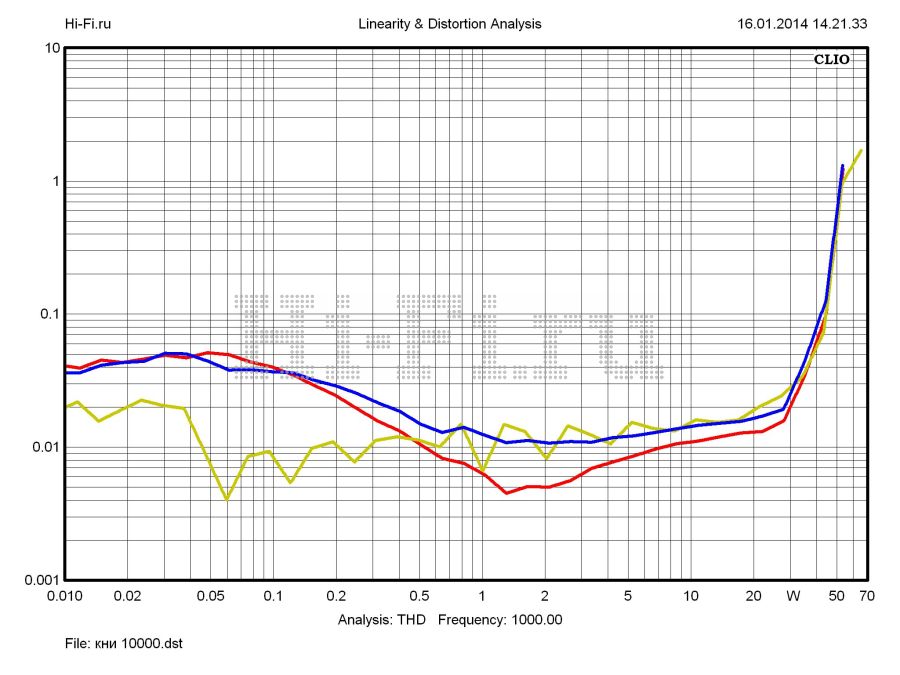

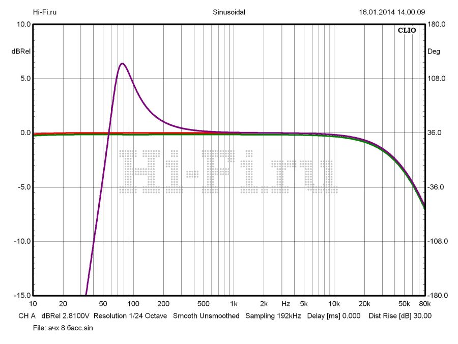

Усилительный тракт NAD D3020 обеспечивает стабильную частотную характеристику в слышимом интервале частот. Неравномерность здесь за счет спада в верхней октаве составляет всего 0,7 дБ. Верхняя граничная частота по уровню –3 дБ определяется на отметке 46 кГц (рис. 1). Указанные значения неизменны в различных режимах работы (измерения проводились для сопротивления нагрузки 8 и 4 Ом на 1 и 10 Вт выходной мощности). Фиолетовым цветом на том же рисунке показана характеристика при активной функции BassEQ. В этом случае наблюдается заметная прибавка (не менее 6 дБ) в двух верхних октавах НЧ-диапазона, но нижняя октава обрезается полностью. Взаимопроникновение сигнала между каналами фиксируется слабо и на частоте 10 кГц не превышает –82 дБ (рис. 2). Коэффициент демпфирования на 80 Гц составляет 95 ед. Мощностные показатели и уровень искажений можно оценить по графикам на рис. 3. При различных частотах сигнала (показаны 1 кГц, 80 Гц и 10 кГц) максимальная выходная мощность составляет 50 Вт. КНИ не превышает 0,05%.
