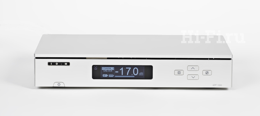

Отдельно хочется отметить изысканную отделку SOtM sDP-1000. Аппарат выполнен в полностью алюминиевом корпусе, толщина стенок которого достигает 6 мм, и комплектуется стильным пультом ДУ, также облаченным в алюминий. Центральное место на полированном фасаде занимает информационный OLED-дисплей. Несмотря на весьма скромные размеры, здесь отображается вся необходимая информация о работе устройства – текущий уровень громкости, активный вход, частота дискретизации поступающего цифрового потока, режим работы апсемплера и состояние аккумуляторов. Справа от дисплея расположена группа клавиш управления громкостью и переключения входов. Слева – лишь клавиша Standby.

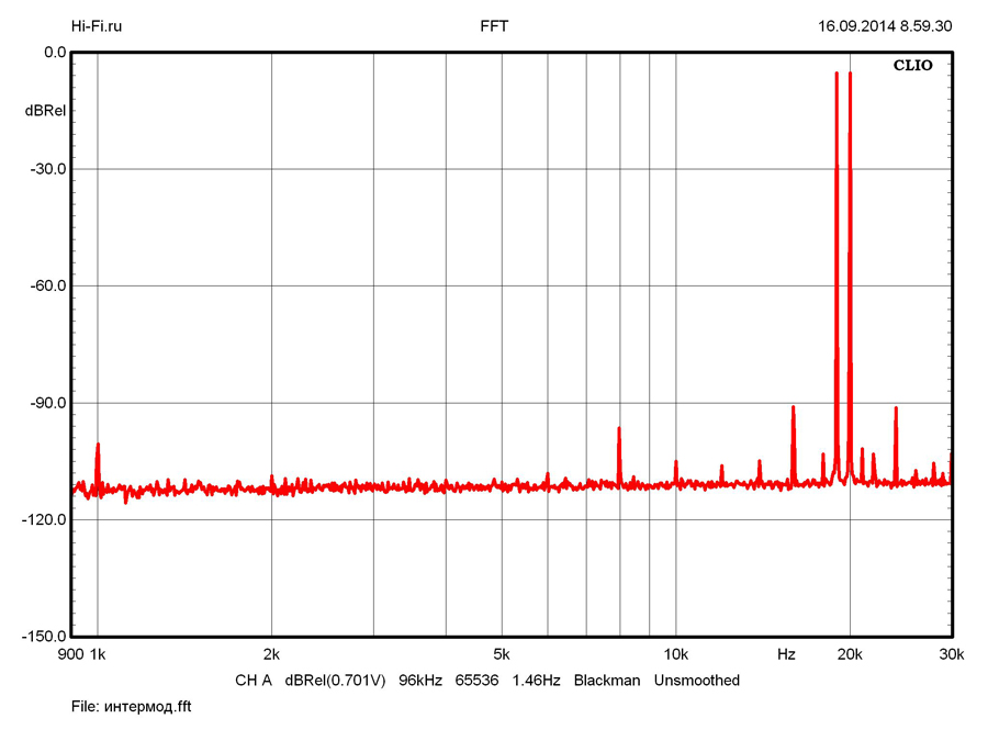

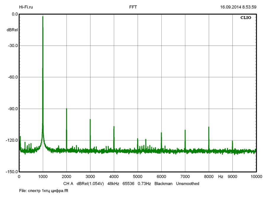

Результаты измерений
SOtM sDP-1000 готов проявить большую гибкость при согласовании с другими компонентами системы. Во-первых, из-за развитых коммутационных возможностей, а, во-вторых, благодаря отличным техническим параметрам. Этому устройству можно доверить функции предварительного усилителя с широким диапазоном усиления до 4,7 вольт. Выходное сопротивление компонента низкое (50 Ом). Неравномерность в полосе звуковых частот при работе с аналогового входа составляет всего 0,04 дБ, а полоса пропускания простирается до 100 кГц (рис. 1). При использовании цифровых входов показатели несколько скромнее: неравномерность АЧХ составила 0,58 дБ, а спад характеристики на частоте 39 кГц достигает -3 дБ (рис. 1, оранжевый граф). Спектры тестовых сигналов минимально окрашены продуктами нелинейных (рис. 2 для 1 кГц) и интермодуляционных (рис. 3 для комбинации 19 + 20 кГц) искажений. Численные показатели этих коэффициентов составляют соответственно 0.004% и 0.005%.

КНИ (1 кГц, 0 dBFS, 7,5 кОм), %
0,004
КИИ (19 + 20 кГц, –6 dBFS, 7,5 кОм), %
0,005
