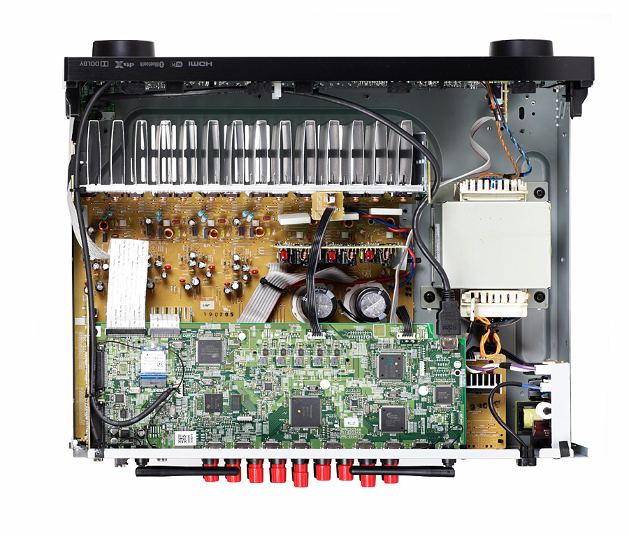

Необходимую вычислительную мощность для декодирования новых звуковых форматов Dolby Atmos и DTS:X обеспечивает четырехядерный процессор от Cirrul Logic с технологией Digital Core Engine. Цифроаналоговое преобразование поручено восьмиканальному 32-битному чипу AK4458 от Asahi Kasei. Этот ЦАП способен обрабатывать цифровые потоки с разрешением вплоть до 32 бит / 768 кГц.

Звучание системы домашнего кинотеатра, построенной на основе Pioneer VSX-1131, сочетает незаурядные динамические качества и масштабность подачи с аккуратной отработкой мельчайших деталей звукового полотна и точной локализацией виртуальных источников звука в пространстве. Мощная вычислительная платформа легко справляется даже со сложным аудиопроцессингом новых звуковых форматов, раскрывая все нюансы звуковой картины. Ресивер формирует вокруг зрителей очень плотное непрерывное звуковое поле - акустические системы словно растворяются в пространстве, оставляя зрителя в эпицентре событий. При воспроизведении саундтреков в формате Dolby Atmos заметен вклад "потолочной" акустики - гораздо лучше разворачивается вертикальная составляющая звуковой картины. Для полного погружения в виртуальную звуковую реальность вам понадобятся лишь релизы с качественно подготовленными саундтреками в форматах Dolby Atmos и DTS:X - аппаратная часть вашего домашнего кинотеатра уже готова.

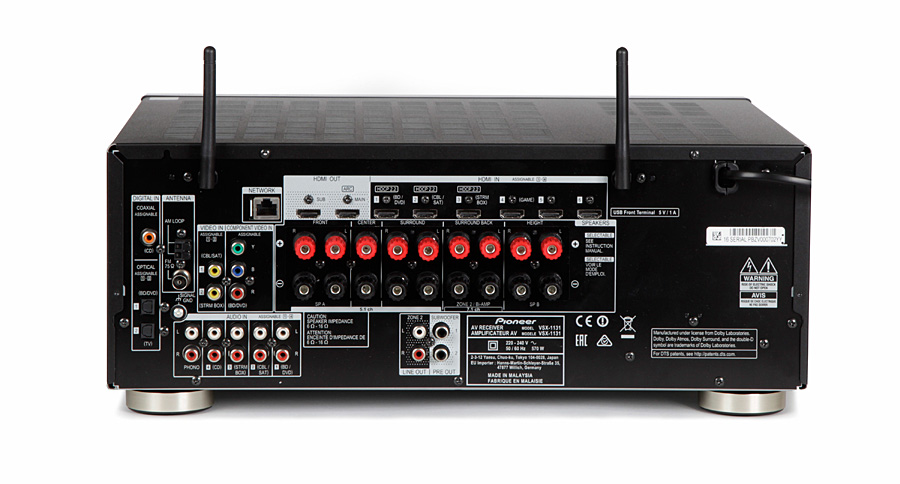

AV-ресивер Pioneer VSX-1131

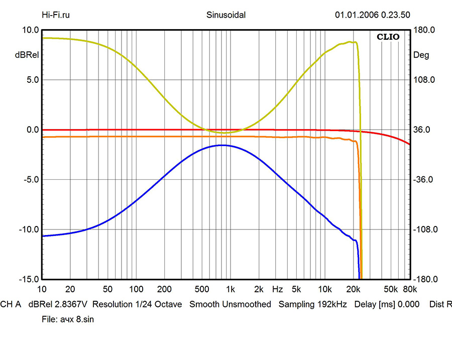

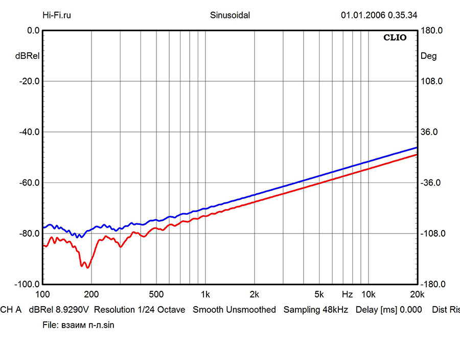

Полученная в ходе измерений амплитудно-частотная характеристика звукового тракта AV-ресивера Pioneer VSX-1131 демонстрирует широкую полосу пропускания в аналоговом режиме (direct). Спад на частоте 80 Гц составляет всего 1,5 дБ (рис. 1). Неравномерность характеристики в диапазоне 20 Гц – 20 кГц не превышает 0,14 дБ. Возможности тембральной регулировки показаны на том же рисунке, но при этом полоса пропускания ограничена сверху порогом 24 кГц. Ослабление проникающего сигнала (фронтальная пара) в области средних частот ниже порога различимости (рис. 2). На высоких частотах этот показатель равен 51 дБ (10 кГц). Максимальная выходная мощность на одном загруженном канале при уровне искажений 0,7% и балласте 8 Ом составляет 135 Вт. При 4-омной нагрузке наблюдается незначительное увеличение нелинейных искажений, а максимум мощности в этом случае достигает 190 Вт (рис. 3). Коэффициент демпфирования, рассчитанный для частоты сигнала 80 Гц при нагрузке 8 Ом, умеренно достаточный – 50 единиц.

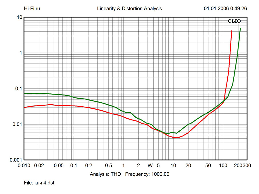

Макс. мощность (0,7% КНИ, 1 кГц) на 8 / 4 Ом, Вт 135 / 190
Макс. мощность (0,7% КНИ, 8 Ом) на 1 кГц / 80 Гц / 10 кГц, Вт 135 / 135 / 130
КНИ на 0,5 Рмакс, на 1 кГц / 80 Гц / 10 кГц, % 0,022 / 0,022 / 0,036
