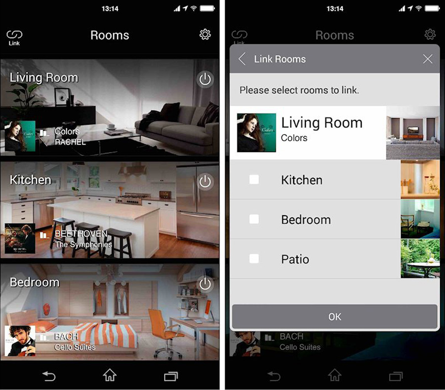

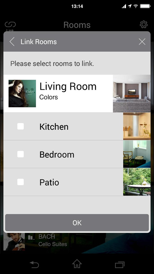

Если интеграция компонентов в компьютерную сеть прошла успешно, то в приложении MusicCast CONTROLLER на экране вашего смартфона или планшета появятся соответствующие иконки и устройства станут доступны для управления. Задавая конфигурацию вашей мультирум-системы, необходимо определить зоны прослушивания музыки. К примеру, в нашем эксперименте мы организовали две зоны – гостиную и спальню. В “спальне” установили беспроводную колонку Yamaha WX-030, а в “гостиной” – домашний кинотеатр на базе AV-ресивера Yamaha RX-A850 с Blu-ray-плеером от Sony и проигрывателем виниловых пластинок Technics. Тестовые треки в файлах FLAC с параметрами 24 бит / 192 кГц частично размещались на флешке, подключенной к AV-ресиверу, и на сервере DLNA в нашей сети.
Технология MusicCast
После завершения процесса конфигурирования сети MusicCast вы получаете возможность гибкого управления всеми компонентами системы. К примеру, можно музыку с проигрывателя виниловых дисков направить в спальню на беспроводную АС Yamaha WX-030, а ресивер озадачить воспроизведением саундтрека к фильму с диска Blu-ray. Затем спальную зону озвучить композицией высокого разрешения с флешки, а ресивер в это время будет воспроизводить альбом с сервера DLNA. При необходимости буквально парой касаний можно объединить наши две зоны и воспроизводить один и тот же трек в них параллельно. Конечно, наша тестовая конфигурация на основе лишь двух компонентов MusicCast не способна в полной мере раскрыть потенциал технологии – система из нескольких беспроводных АС, AV-ресивера, звукового проектора, расположенных в разных комнатах, продемонстрирует все особенности системы более наглядно. Но даже в таком варианте оценить удобство и гибкость решения от Yamaha вполне возможно. Кстати, технология поддерживает до трех управляющих консолей (мобильных гаджетов с приложением Yamaha MusicCast CONTROLLER). То есть, в управлении системой могут принимать участие все члены семьи.

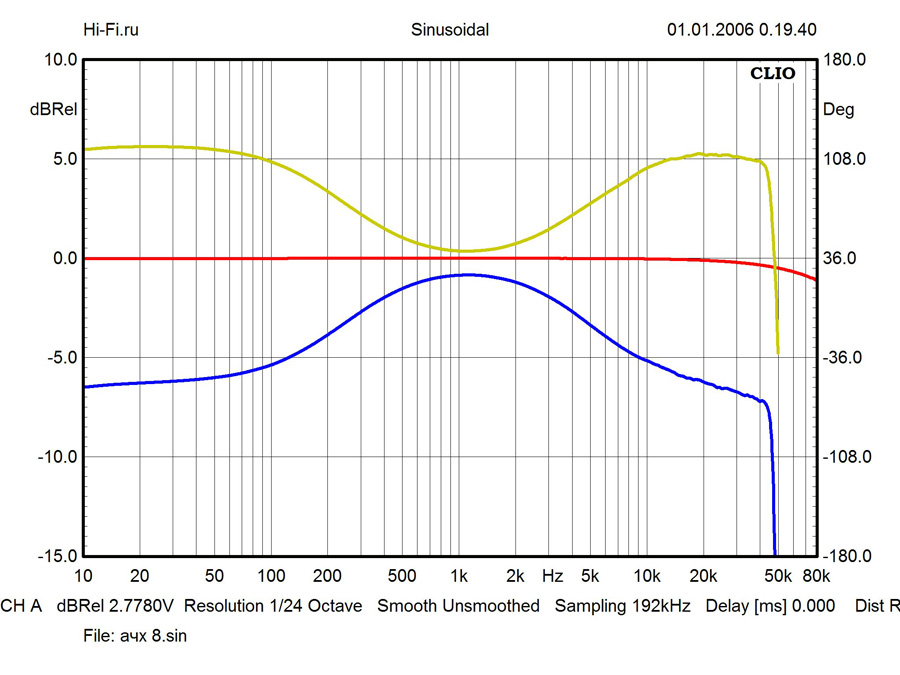

В аналоговом режиме работы (с отключенными цепями коррекции сигнала) поведение АЧХ ресивера Yamaha RX-A850 обнаруживает спад -1,1 дБ на частоте 80 кГц, а неравномерность в полосе слышимых частот составляет всего 0,1 дБ. Возможность осуществлять частотную коррекцию в НЧ или ВЧ области в пределах +\- 5,5 дБ (рис. 1) в широкой полосе частот (до 48 кГц) выделяет эту модель в современной линейке данного производителя. Уровень проникающего сигнала, измеренный на фронтальном выходе, не высокий в большей части звукового спектра, и лишь после отметки 3 кГц пересекает планку в -60 дБ (рис. 2). Расчетное значение этого показателя на частоте 10 кГц составляет 51 дБ. Ресивер превосходно справляется с различными номиналами нагрузок на выходе, обеспечивая максимальную неискаженную мощность 155 Вт для 8 Ом и 220 Вт для 4 Ом, при этом уровень привнесенных искажений весьма умеренный (рис. 3).

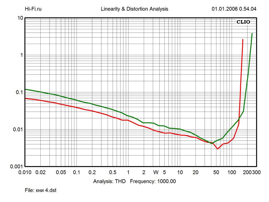

Макс. мощность (0,7% КНИ, 1 кГц) на 8 / 4 Ом, Вт 155 / 220
Макс. мощность (0,7% КНИ, 8 Ом) на 1 кГц / 80 Гц / 10 кГц, Вт 155 / 155 / 155
КНИ на 0,5 Рмакс, на 1 кГц / 80 Гц / 10 кГц, % 0,004 / 0,003 / 0,014
