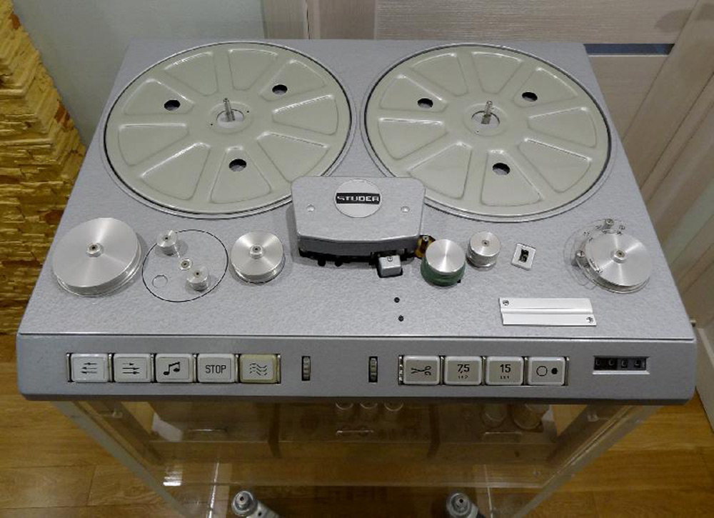

Studer C37
Studer C37
1960 – 1970

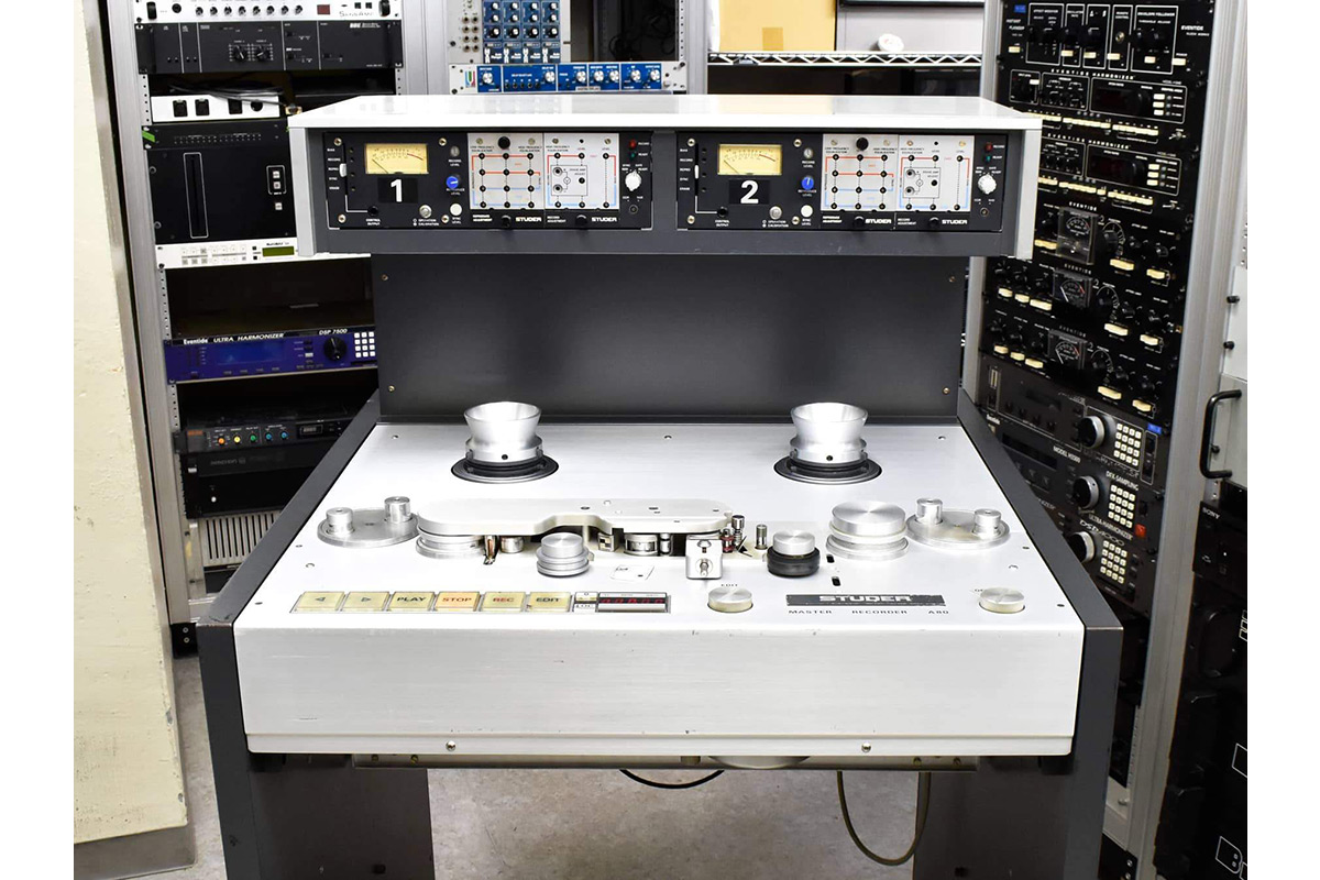

На момент выхода Studer C37 «в ходу» были как монофонические, так и стереофонические бобинники, поэтому модель предложила пользователям переключение в процессе сборки в любой необходимый стандарт. Огромный «стол», отделанный молотковой эмалью, допускал функционирование на скоростях до 38 см/с, мог работать с 12’ катушками. Ламповая схемотехника была выполнена по принципу «двойное моно», дека поддерживала стандарты CCIR/NAB и весила 55 кг.

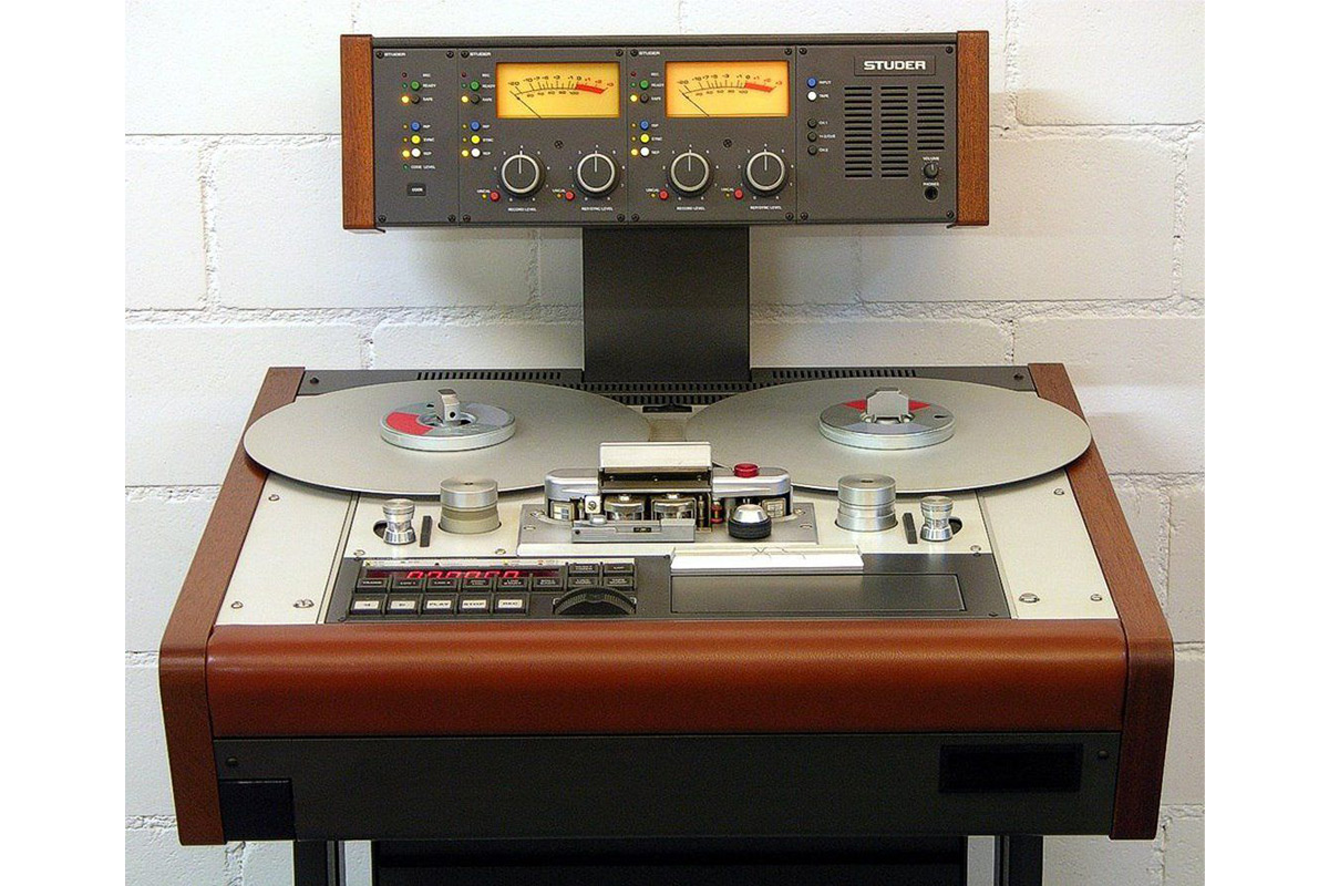

Радикально новая концепция катушечников Studer увидела свет в 1970 году – с выходом модели A80. Рекордер оказался столь удачным, что просуществовал в серии аж восемнадцать лет. Прецизионный транспортный механизм здесь соседствовал с массированным применением современных технологий: управление перемоткой и торможением, оценка направления движения, хронометраж и блок контроля скорости, все это было электронным. Двухдорожечный мастодонт работал на скоростях до 38 см/с, поддерживал эквализацию CCIR, допускал функционирование с катушками до 12,5’ и весил 53 кг. Мультивольтажный блок питания – еще одна «вишенка на торте».

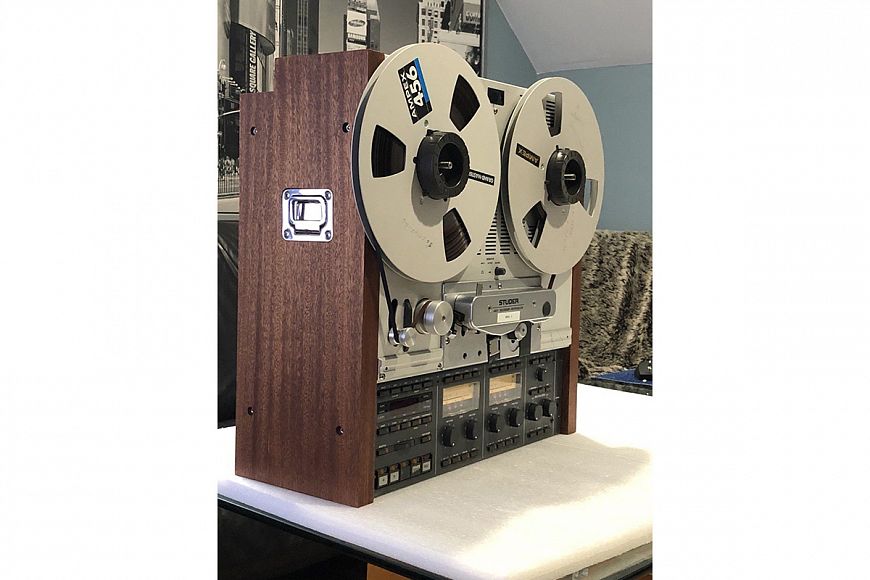

Studer A810
Studer A810
1982 – 1990

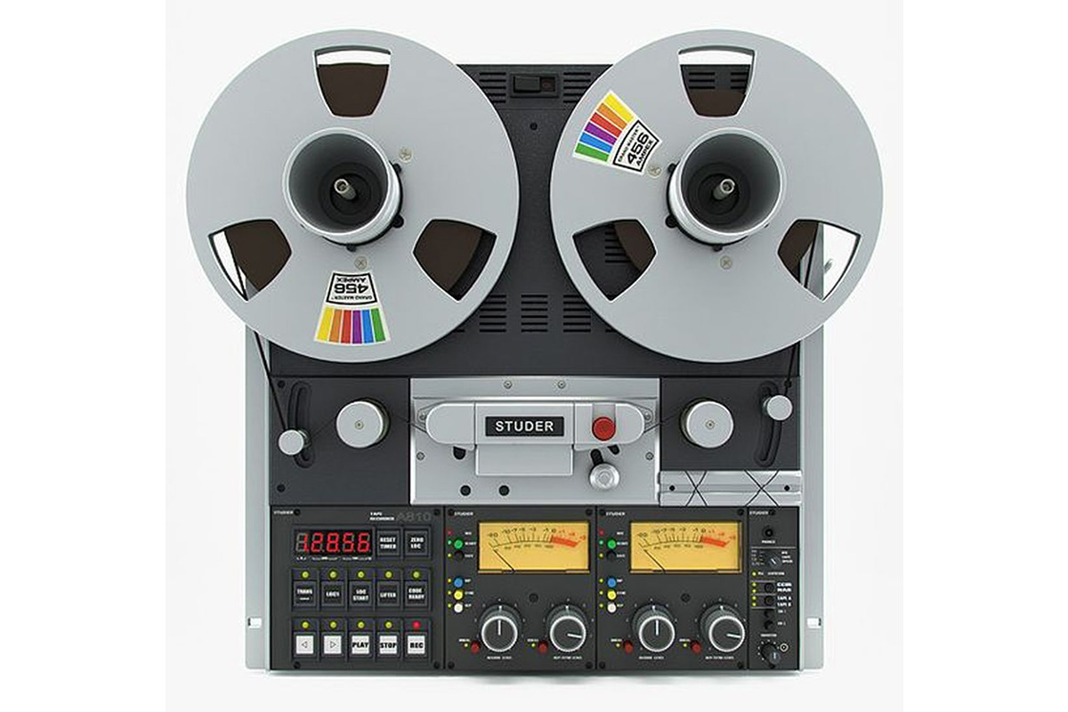

Наверное, самая известная модель катушечного магнитофона Suder. A810 отличался куда более скромными габаритами, чем описанные выше гиганты, но обеспечивал ошеломляющее качество записи и воспроизведения. Модульная конструкция серьезно облегчала обслуживание аппарата, а ЛПМ модели с системой серво-контроля и микропроцессорной кварцевым модулем заслужил легендарный статус. Studer A810 мог работать уже на скоростях до 76 см/с и гарантировал АЧХ от 40 до 22 000 Гц. Модель поддерживала эквализацию CCIR/NAB, функционировала с катушками до 10,5’ и весила 31 кг.

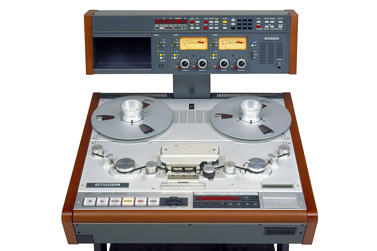

Крупногабаритная студийная версия. Обширное использование алюминия в конструкции, бесщеточный двигатель постоянного тока с емкостным тахометром, бесконтактный датчик натяжения ленты. Studer A812 работал на скоростях до 38 см/с, гарантировал АЧХ от 30 до 20 000 Гц, поддерживал эквализацию CCIR/NAB, функционировал с катушками до 10,5’ и весил 42 кг. Поддержка системы Dolby-HX-PRO – тоже в наличии.
Studer A820
Studer A820
1984 – 1995
Топовая версия катушечного магнитофона Studer – выше только звезды. Сегодня, если повезет найти модель за 1,5 – 2 млн. рублей, это окажется исключительно «вкусным» предложением. Огромный ЛПМ обеспечивал исключительно бережное обращение с лентой, а число инноваций зашкаливало: «на борту» были размещены три двигателя для транспортировки ленты и еще два синхронных мотора для перемещения прижимного ролика (каждый из них оснащен фотоэлектрическими датчиками и микропроцессором, определяющим момент инерции катушки)! Studer A820 гарантировал скорости до 76 см/с, поддерживал 14’ катушки и весил 91 кг.

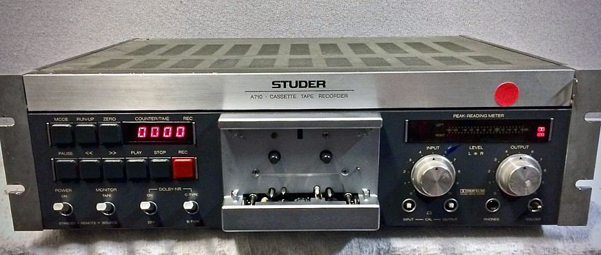

Studer A710
Studer A710

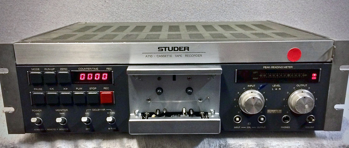

1980 – 1989
Прямоприводная кассетная дека с четырьмя моторами, каждый из которых оснащен кварцевой стабилизацией. Конструкция модульная, коммутация балансная, использованы шумоподавители Dolby B и Dolby C, а головки были выбраны самые лучшие на тот момент – сендаст-ферритовые Sony. Именно такая версия наиболее ценна – она обеспечивает гораздо лучшее качество звучания, чем поздние модификации с головками Canon и упрощенной системой операционных усилителей. Studer A710 работал в АЧХ от 30 до 20 000 Гц при 0,8% КНИ и весил 10,4 кг.

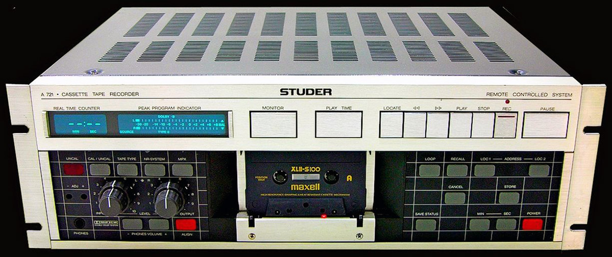

Studer A721
Studer A721
1981 – 1992
У Studer A721 «под капотом» четыре мотора, пара синхронных – на движение ленты, еще пара – на перемотку. Ни один другой транспорт не обеспечивал такую бережную эксплуатацию кассеты, а литое алюминиевое шасси с блоком головок Tri-Tracer вызывало восхищение по части инженерного мастерства. Увы, использование более дешевой электроники не позволило модели обогнать Studer A710 в части качества саунда, но свой след в истории дека оставила. Аппарат работал в АЧХ от 30 до 20 000 Гц при 0,8% КНИ и весил 10,5 кг.

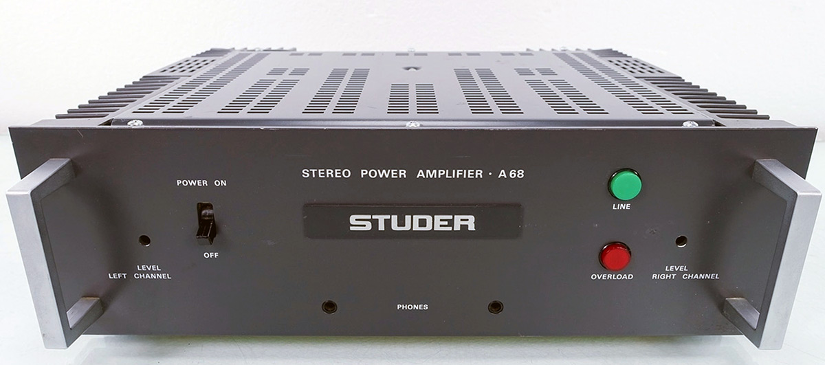

Роскошный стереомощник – 2 х 100 Вт на нагрузку в 8 Ом, 350 Вт на 8 Ом в моно-режиме, АЧХ от 20 до 20 000 Гц и гармонические искажения не более 0,1%. Соотношение «сигнал/шум» 100 дБ и коэффициент демпфирования 75 единиц. Весил Studer A68 20 кг. Частично наработки этого аппарата были использованы в darT ZEEL NHB-108 – само по себе это является исчерпывающей характеристикой качества Studer A68.
