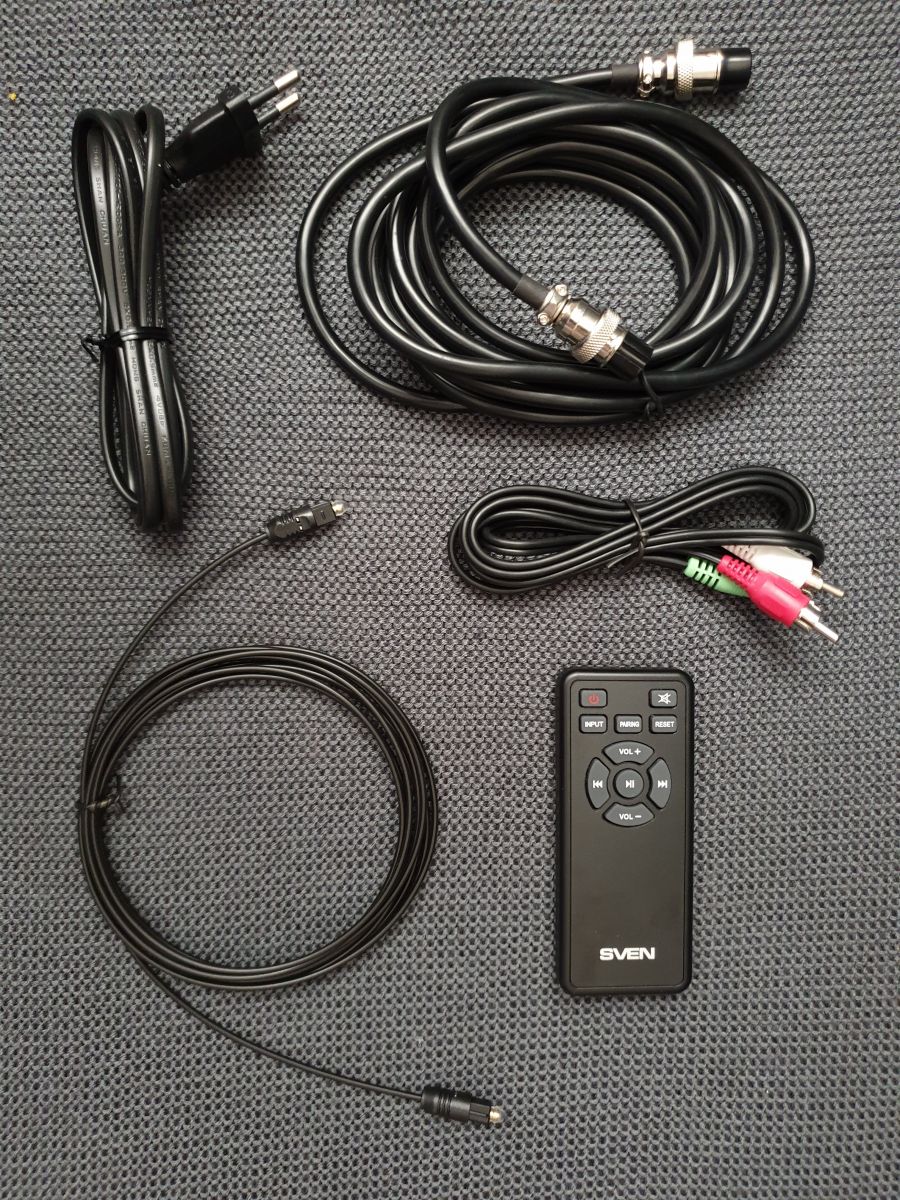

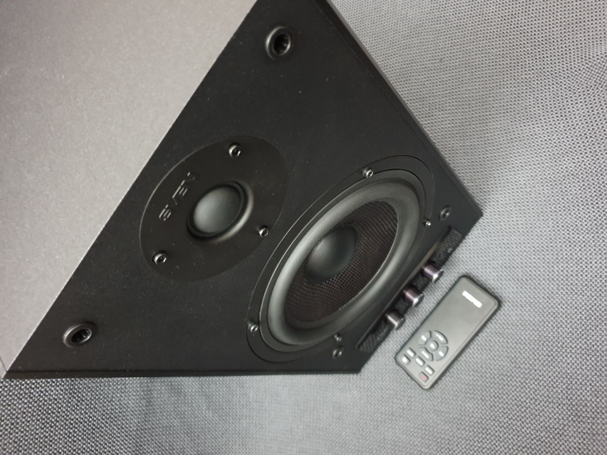

В коробке фирменного бело-голубого цвета обнаруживаются две достаточно увесистые колонки, пульт дистанционного управления, а также набор всех необходимых для эксплуатации кабелей. Он включает в себя сетевой кабель электропитания, межблочный соединитель с разъемами RCA, оптический цифровой кабель и провод, предназначенный для подключения левого монитора к выходу встроенных усилителей.

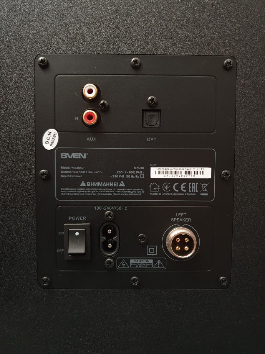

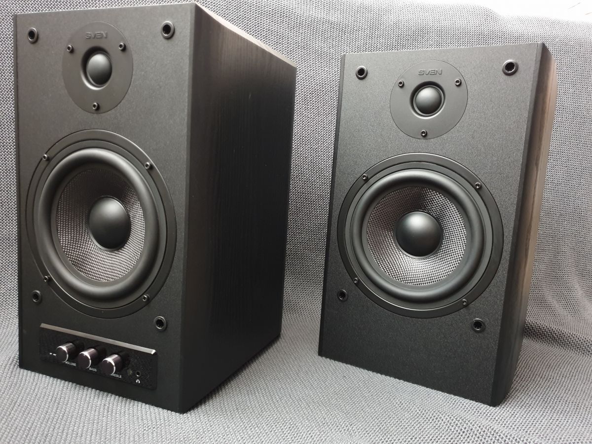

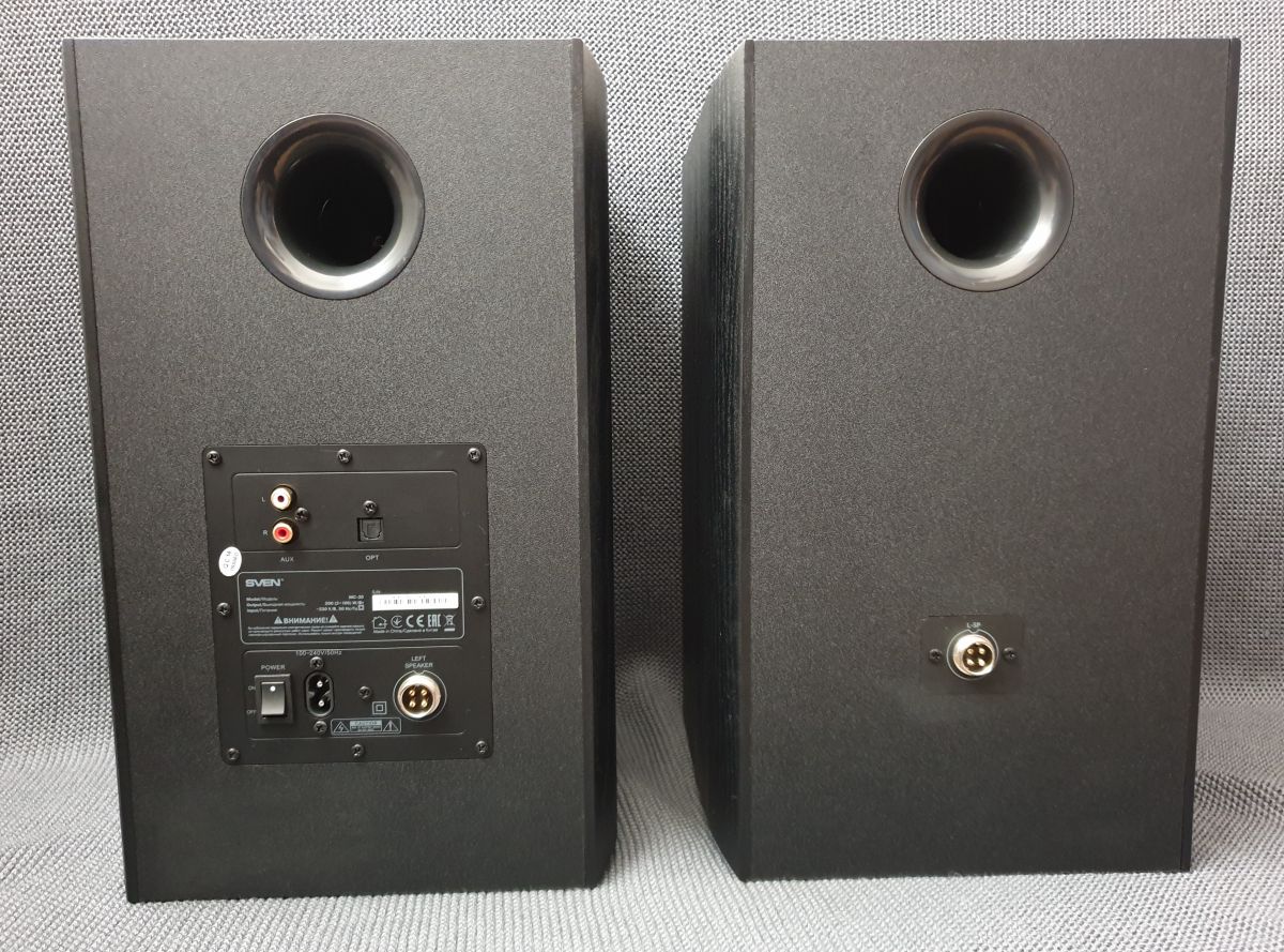

Как это уже стало привычным для акустических систем данного класса, вся электроника, а также физические и беспроводные входы в SVEN MC-30 заключены в правом мониторе. Для подачи сигнала на систему предусмотрена пара разъемов RCA, оптический цифровой вход, а также беспроводной модуль Bluetooth. Далее сигнал поступает на центральный процессор, осуществляющий также, судя по всему, функции цифрового кроссовера, а затем – на усилители мощности в классе D, каждый из которых выдает до 100 Ватт и работает на свою пару динамиков – высокочастотных либо низкочастотных. Да, в данной модели реализована схема раздельного полосного усиления (Bi Amping), в которой твитеры и басовики работают от своих отдельных усилителей.
SVEN MC-30

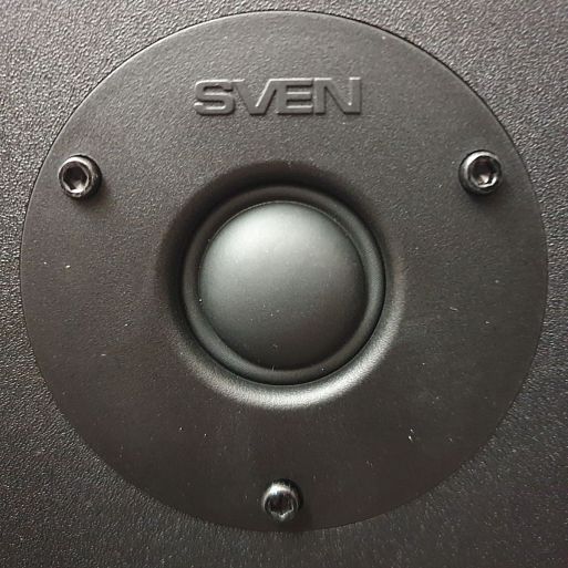

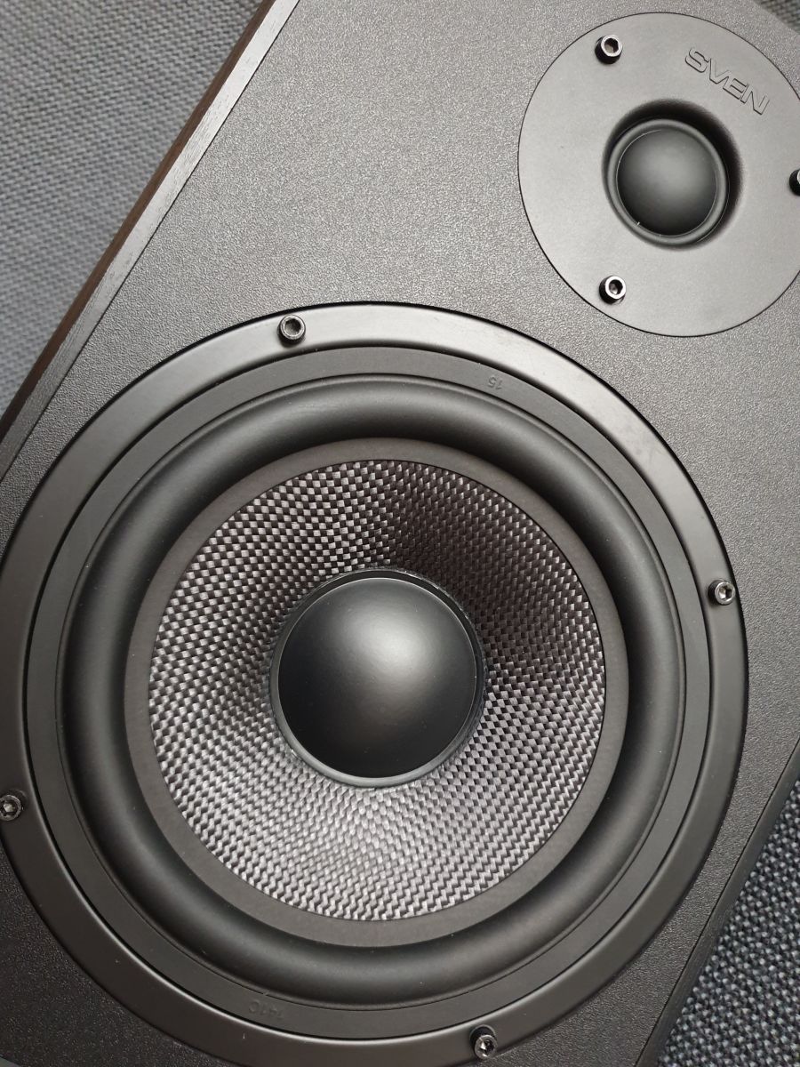

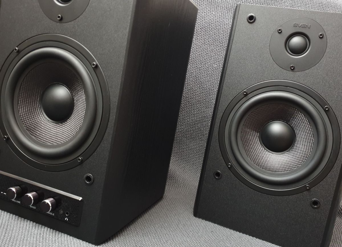

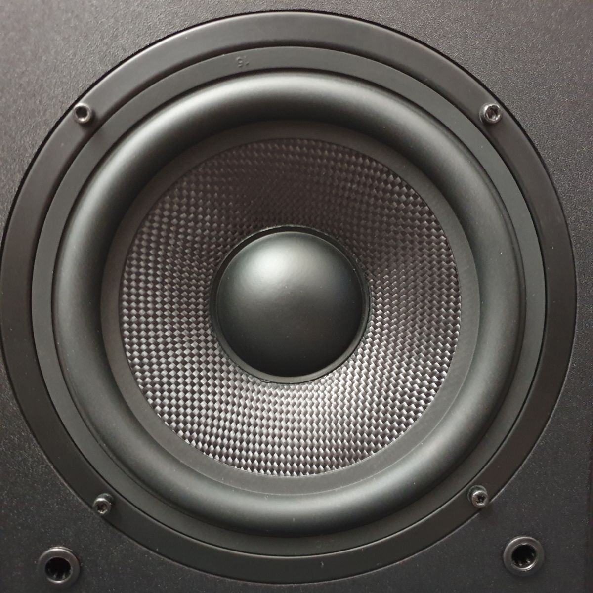

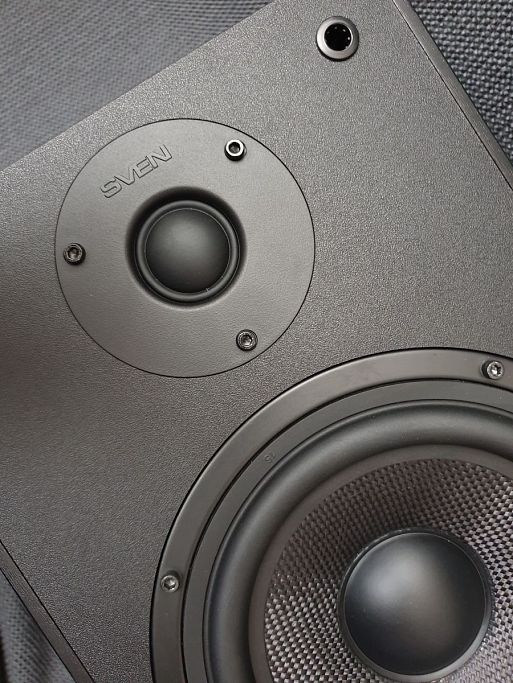

Высокочастотный диапазон в модели озвучивает твитер с мягким куполом диаметром 1,25 дюйма, а за бас и середину отвечает драйвер с диффузором 6,5 дюйма из стекловолокна, способный развивать высокое звуковое давление. Нагружен он на фазоинвертор, круглый порт которого расположен на задней стенке монитора.
SVEN MC-30

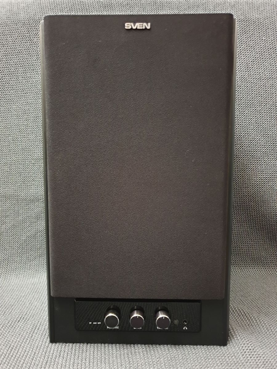

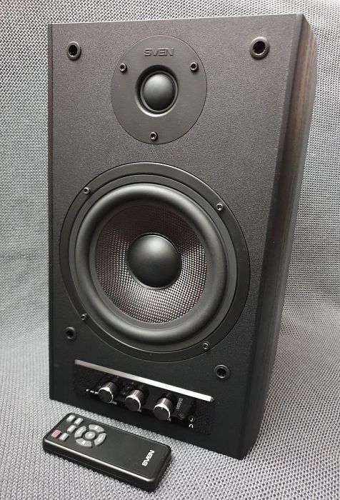

На передней панели правого монитора находится регулятор громкости, одновременно служащий для переключения входов, регуляторы тембра, разъем 3,5 мм для подключения наушников и ИК-порт для пульта дистанционного управления. Вместе с колонками поставляются пылезащитные сетки, крепящиеся к передней панели на четырех штырьках.
SVEN MC-30
Корпуса покрыты виниловой пленкой, боковые стенки усилены фигурными накладками из ДВП средней плотности, также обтянутыми имитирующей древесный шпон пленкой. Весит пара без упаковки 10,8 килограммов, при этом основной вес приходится на правый монитор. В целом, выглядит пара SVEN MC-30 вполне серьезно и солидно, будем слушать.
