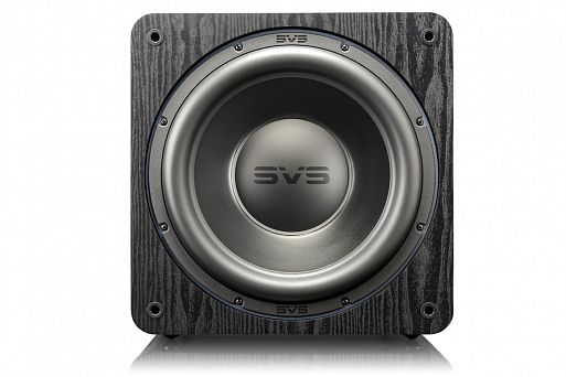

Производитель заявляет нижнюю границу рабочего диапазона сабвуфера на отметке 18 Гц по уровню –3 дБ, что выглядит совершенно фантастически для подобного размера корпуса вкупе с закрытым акустическим оформлением.

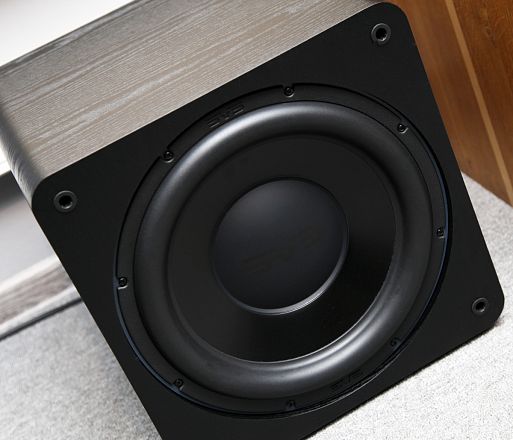

Сердцем сабвуфера стал новый оригинальный динамик с алюминиевым диффузором непривычного размера 13 дюймов, который был разработан инженерами компании SVS Sound специально для серии 3000. Массивная корзина (общий вес динамика достигает 13 кг), создающий сильное равномерное поле двойной ферритовый магнит, двухсекционная звуковая катушка, намотанная плоским проводом, и легкий, но прочный алюминиевый диффузор с пылезащитным колпачком, выполненным из композитного материала – всё это характеризует основательный подход разработчиков, в котором нет мелочей. Драйвер длинноходный, диффузор закреплен на мощном гибком подвесе параболического сечения, который позволяет достичь поршневого движения и, как следствие, минимизации искажений даже на высоких уровнях звукового давления. О любви диффузора к энергичным перемещениям косвенно намекает жесткий выгнутый металлический гриль, обеспечивающий необходимое жизненное пространство для драйвера. Впрочем, защитная решетка съемная, и без нее по нашему мнению сабвуфер смотрится лучше.
