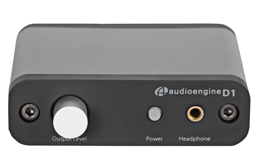

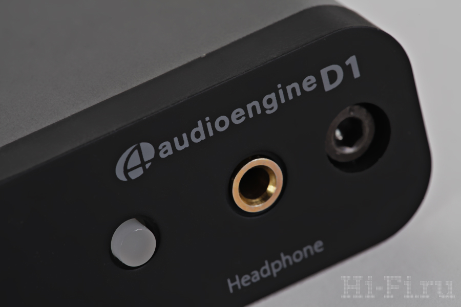

Ярким примером подобного устройства может служить внешний ЦАП D1 американской компании Audioengine. Кроме собственно ЦАП с входом USB это устройство оснащено качественным усилителем для наушников, позволяющим слушать музыку прямо на рабочем месте, не включая стереосистему. Питание компонента реализовано через порт USB, поэтому ему не нужен ни внешний блок питания, ни розетка в месте установки. Впрочем, если мощности, который способен отдать ваш компьютер на порты USB, не хватает для работы Audioengine D1, то можно использовать любой внешний блок питания с разъемом USB для подключения нагрузки.
Цифро-аналоговый преобразователь USB с усилителем для наушников Audioengine D1
Концепция исполнения в отдельном корпусе позволяет организовать стабильное чистое питание ЦАП и надежно защититься от электромагнитных помех, коих в избытке внутри компьютера.
Кроме порта USB Audioengine D1 оснащен цифровым оптическим входом для подключения телевизора или телевизионной приставки. Для обработки цифрового потока, получаемого с компьютера через асинхронный интерфейс используется двухчастотный USB-контроллер TI1020B от компании Texas Instruments – одно из лучших технических решений, заслужившее популярность у разработчиков серьезной аудиотехники. Преобразованием цифрового материала в аналоговый сигнал занимается двухканальный чип AKM4396 от компании Asahi-Kasei, поддерживающий разрешение вплоть до 24 бит / 192 кГц. К сожалению, при использовании интерфейса USB частота дискретизации ограничена порогом 96 кГц. Усилитель для наушников реализован на микросборке Burr-Brown OPA2134 от компании Texas Instruments, отличающейся низким уровнем искажений и шума. Усилитель уверенно работает с наушниками сопротивлением ниже 20 Ом.
