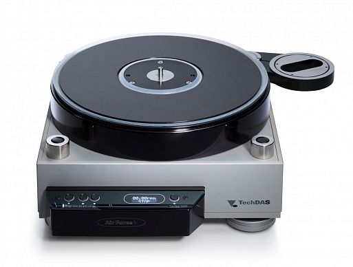

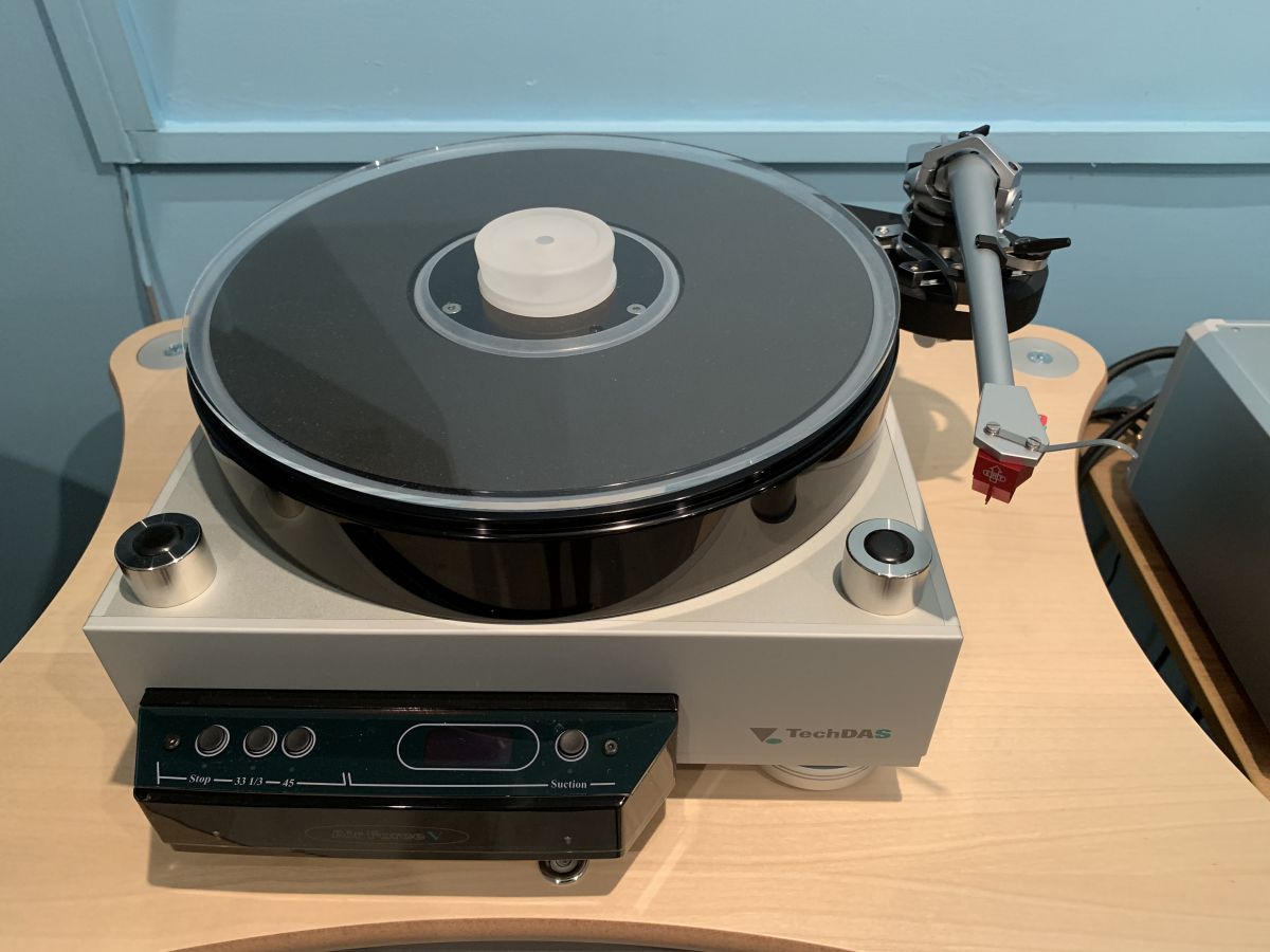

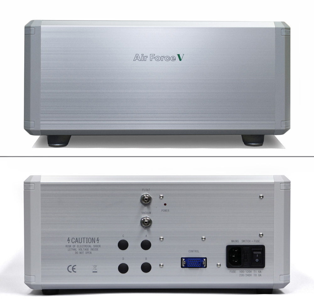

Итак, главным отличием TechDAS Air Force V является интегрированная конструкция. В так называемом Main Unit располагается сам стол с опорным диском и мотором. Отдельно располагается Pump / Power Supply / Air Condenser Unit. Конечно же, TechDAS Air Force V использует фирменную систему воздушного подшипника, которая приподнимает опорный диск на тончайшем слое воздуха. Таким образом, полностью развязывая его от любых вибраций. Параллельно, сама пластинка прижимается к диску системой вакуумного прижима, становясь «монолитом» с опорным диском. Можно еще добавить клемпы TechDAS – в данном случае они будут служить скорее не как системы прижима, а, как способ дополнительного увеличения момента инерции.
А он у TechDAS Air Force V чудо, как хорош – целых 734 кг・см2! Для аппарата, который весит 18 кг. и имеет размеры 312 х 168 х 368 мм – настоящий рекорд. Корпус у TechDAS Air Force V изготовлен из комбинации алюминия A5052 и супер-дюралюминия A7075, он весит 11 кг., а опорный диск из алюминий A5056 добавляет еще 6,7 кг. Мотор используется синхронный АС, скорости вращения – 33,3 и 45 оборотов. Показатель wow & flutter не превышает 0,03%.

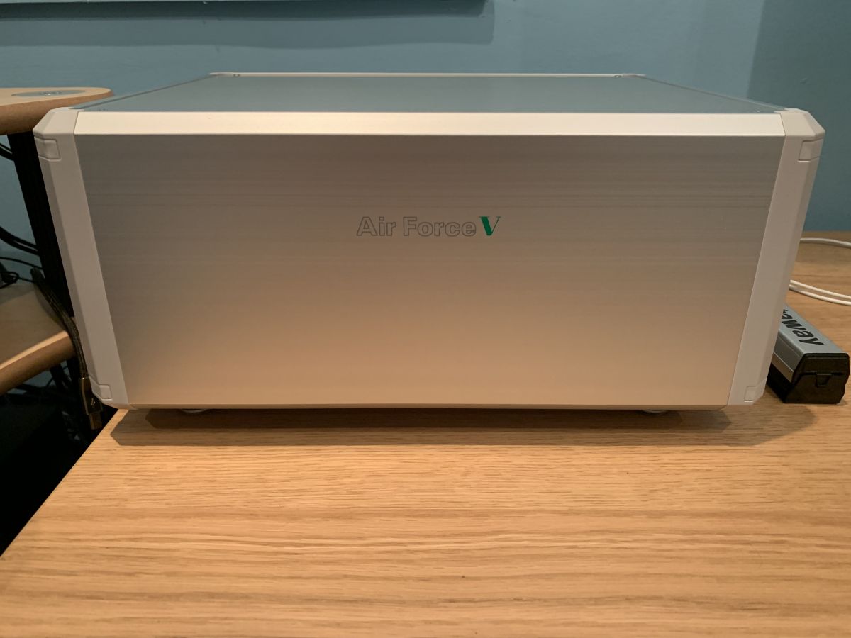

Помимо поверхности 413 х 418 мм для установки вертушки потребуется и полка с размерами не менее 350 х 160 х 270 мм – на ней придется расположить 9 кг помпу с блоком питания.

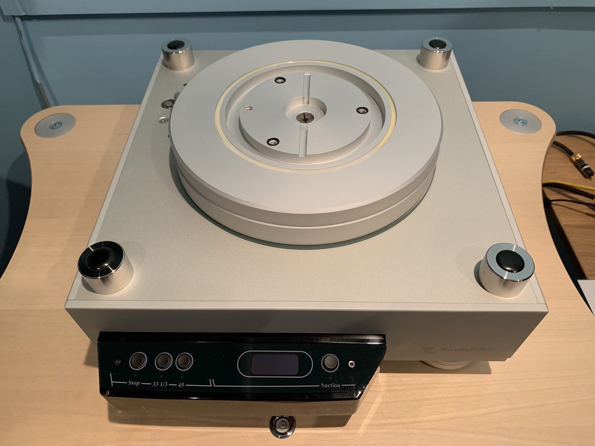

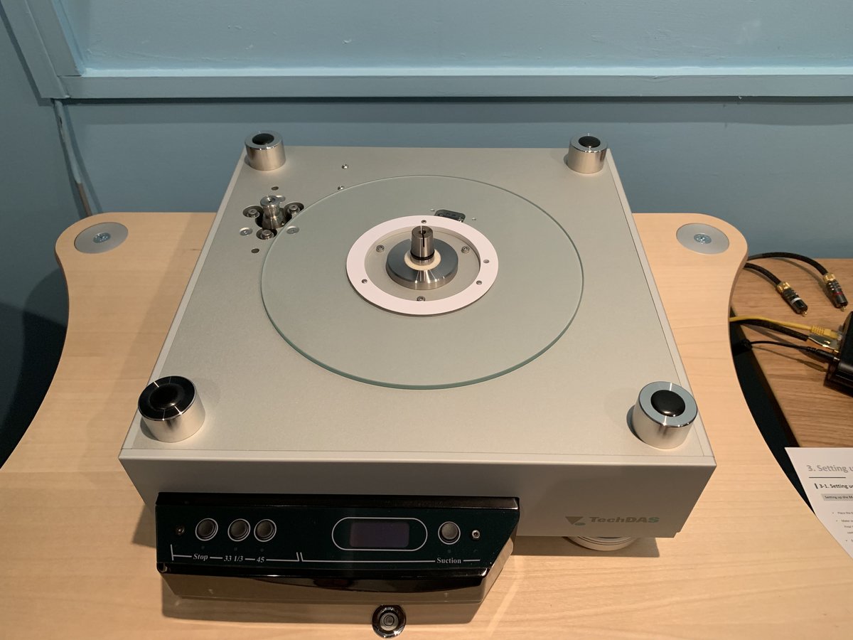

TechDAS Air Force V поставляется в большой картонной коробке – сверху расположены детали Main Unit, внизу располагается Pump / Power Supply / Air Condenser Unit. Нельзя сказать, что сборка проста – лучше довериться специалисту, ранее работавшему с проигрывателями фирмы. Впрочем, если это невозможно, инструкция предлагается довольно подробная. Обратите внимание - на сборку и настройку самого аппарата (без тонарма и головки звукоснимателя) уйдет порядка двух часов! По сути, нам будет выдан огромный конструктор – с любовно запакованными элементами. Обязательно перечитайте такие пункты инструкции, как принудительное «вытягивание» шпинделя воздушного подшипника, или крайне аккуратную установку основного опорного диска на саб-платтер по трем «рельсам». Не забудьте и то, что пассик надо устанавливать по возможности ниже к краю диска.
Сначала собирается «стол» - на стеклянный блин устанавливается саб-платтер (и производится процедура «вытягивания» шпинделя), затем пассик, потом рельсы для основного опорного диска. После ставятся фиксирующая гайка и болты. Помпу можно подключить как до, так и после процедуры, но, опять же, потребуется крайняя осторожность с трубками-воздуховодами. Вроде и просто, но, так как каждая деталь оформлена отдельно и, порой, дополнена россыпью элементов – все не так просто.
Нельзя не отметить исключительное качество изготовления аппарата – каждый винт выполнен с уникальной точностью; такое чувство, что мы собирали часы Rolex, а не виниловую вертушку! Основной опорный диск из анодированного алюминия, и вовсе, похож на произведение искусства. Фантастическое, феноменальное качество изготовления, перфекционизм в квадрате – визитная карточка TechDAS.

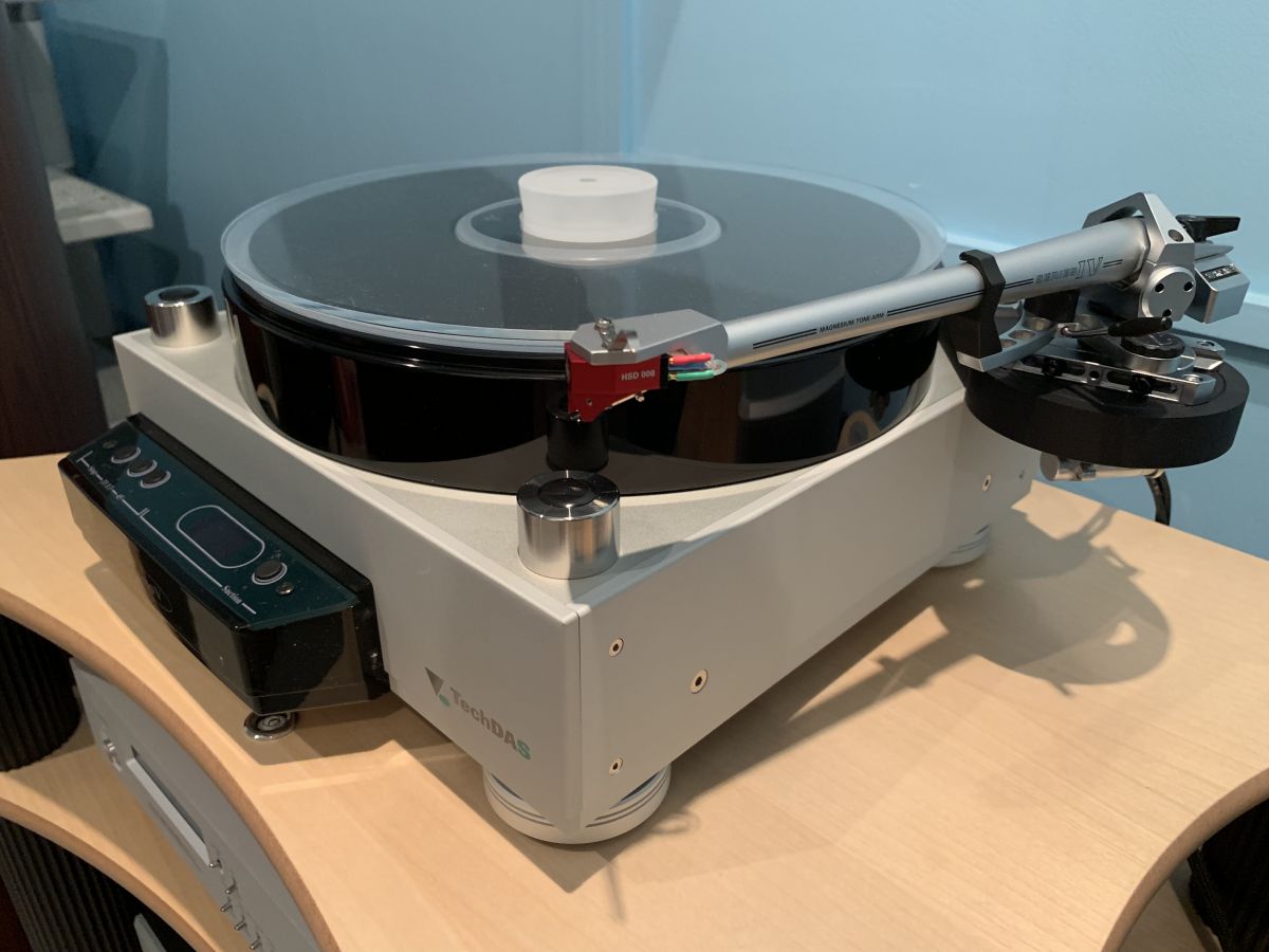

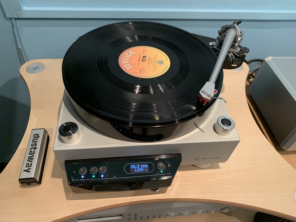

Вместе с Air Force V мы использовали тонарм SME IV и МС головку звукоснимателя EMT HSD 006. В качестве фонокорректора работал Luxman EQ-500, далее сигнал поступал на предварительный усилитель Audio None UK M6, усилитель BorderPatrol S20 EXD и акустические системы JBL DD67000. Коммутация была выполнена кабелями LessLoss C-MARC.

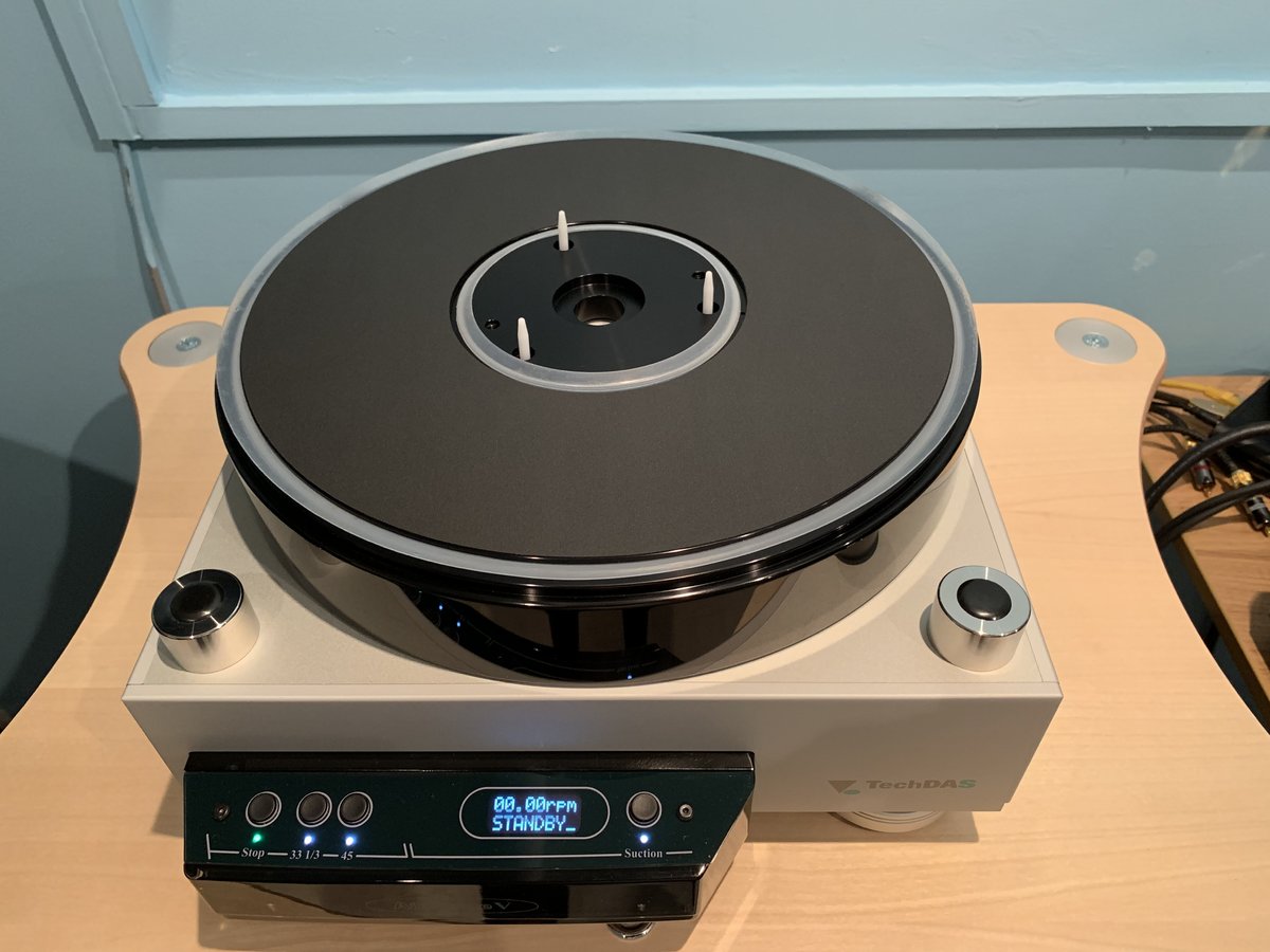

Когда аппарат полностью собран, сдвинуть опорный диск невозможно – он намертво зафиксирован. После включения устройства и начала работы воздушной помпы, диск разблокируется. Далее, после постановки пластинки, надо выбрать скорость вращения – и активировать вакуумный прижим диска. Винил плотно «прилипает» - и можно начинать воспроизведения (работа помпы практически бесшумна).
Правда, тут все тоже будет неспешно – TechDAS Air Force V покажет на дисплее текущую скорость вращения и за полминуты откалибрует ее (с помощью фирменной системы коррекции скорости) до абсолютной точности (33,3 и 45 оборотов). Все, вот теперь можно слушать. Выключение вертушки займет примерно пару минут – эта операция осуществляется трехсекундным нажатием на кнопку Stop. Впрочем, ничего страшного не произойдет, если забыть это сделать – функция Auto Off выключит проигрыватель самостоятельно при длительном простое. Поскольку края опорного диска содержат силиконовые элементы вакуумного прижима, для их защиты от пыли в комплекте прилагается акриловая круглая крышка. Стоит ли использовать дополнительный большой пылезащитный кожух – решать вам. Западные аудиофилы обычно используют эти вертушки без крышек.
