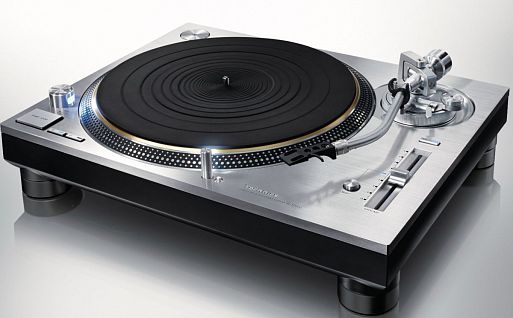

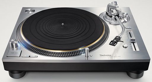

Если детально изучить проигрыватель SL-1200G, то станет очевиден большой объем проделанной аккуратной и тщательной работы для того, чтобы вывести его из мира диджеев и сделать интересным для аудиофилов. Это не игрушка, не рабочая лошадка для клуба, это серьезный аппарат. То, что в нем присутствуют элементы диджейского функционала, это не более чем инструмент маркетинга либо простое стремление умилостивить строгих счетоводов и фанатов телевизионной рекламы в головном офисе Technics и в бухгалтерии Panasonic.
Я общался с представителем компании Technics Джонатаном Дэнбери для уточнения технических характеристик проигрывателя, размеры которого составляют 453 х 173 х 372 мм и который весит 18 килограммов. И заодно попросил его сравнить новинку с оригинальной моделью SL-1200. Начнем с фундамента? «В конструкции ножек лимитированного издания использован совершенно иной тип резины. Однако основное отличие заключается в материале трубки тонарма – в лимитированной версии она выполнена из магния».

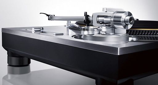

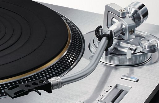

Да, хорошие опорные ножки могут улучшить виброизоляцию и снизить уровень паразитных шумов, проникающих в проигрыватель, но стоит ли новая трубка тонарма того, чтобы ею так хвастать? Я задал этот вопрос Джонни Нильсену, который производит одни из лучших в мире тонармов на своей расположенной в Великобритании фирме Audio Origami. Правда ли трубка из «магния» заслуживает внимания?
«Для начала, трубка явно сделана не из чистого магния, ответил Нильсен. Чистый магний слишком взрывоопасен. Деталь из чистого магния можно буквально поджечь, и она сгорит по типу бикфордова шнура, который раньше использовали для подрыва динамита. Трубка изготовлена из некоего сплава, большую часть в составе которого составляет магний. Она должна быть легче и жестче алюминия, в зависимости от типа сплава. Увеличивая жесткость можно добиться улучшения звучания, снижения уровня шума и повышения детальности. Однако жесткая трубка предъявляет повышенные требования к подшипникам – система хороша настолько, насколько хорошо ее самое слабое звено – так что подшипники тонарма должны быть соответствующего уровня.»

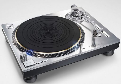

Продолжу цитировать Дэнбери: «Опорный диск в несколько раз тяжелее такового в оригинальной модели, верхняя его часть изготовлена из бронзы и уложена на резиновую прокладку, что делает всю конструкцию акустически инертной».
Это утверждение вы сможете легко проверить сами, если, конечно, продавец не будет против того, что вы подойдете к новой вертушке и будете по ней стучать. Диск в оригинальной вертушке звенел, как колокол. В этом случае качество звука однозначно страдает.
Technics SL-1200G
«В новой модели также используется новый мотор прямого привода, в котором устранена проблема прерывистости вращения статора, которая присутствовала в проигрывателях 1200-й серии. Также применена новая, более точная цифровая система контроля скорости, полностью избавляющая проигрыватель от детонации. В старой модели эта система была аналоговой.»

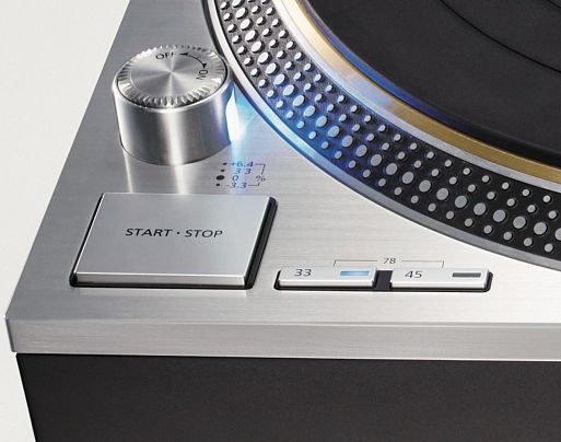

Органы управления проигрывателя включают знакомые по 1200-й серии квадратную клавишу пуска и остановки, переключатель скоростей вращения между 33 и 45 оборотами в минуту, а также выдвижную лампочку подсветки. В комплект входит адаптер для 7-ми дюймовых синглов. В правой части верхней панели расположен ползунок для плавной подстройки скорости вращения и кнопка сброса настроек.
