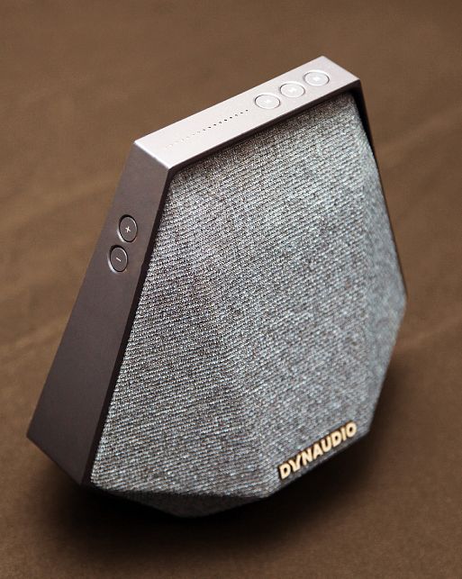

Строгий, но при этом очень стильный дизайн аудиосистем Dynaudio Music, навеянный то ли восточной культурой оригами, то ли эстетикой стелс-истребителей, позволяет их вписать практически в любой интерьер – от парадного зала в стиле барокко до ультрасовременной хай-тек студии. Кабинеты моноблоков выполнены из композитного материала, эффективно противостоящего возникновению внутренних резонансов и стоячих волн. Корпуса хорошо заглушены и акустически инертны, что самым благоприятным образом сказывается на качестве звучания. Многогранные панели корпуса обтянуты качественной акустически прозрачной тканью, которая может быть одного из четырех цветов - праздничный красный, два оттенка серого и синий. У старших моделей с индексами 5 и 7 эти панели можно снять, обнажив акустический арсенал систем. Вряд ли вы будете слушать музыку с демонтированными грилями, как это часто делают с классической акустикой – эта возможность предусмотрена производителем для обновления внешности колонок – со временем можно приобрести грили другого цвета и заменить. Кстати, ткань на грилях датского производства- своеобразная поддержка отечественного производителя по-датски.

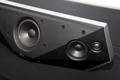

Лишь самая младшая и самая компактная модель линейки с индексом 1 одноканальная, но при этом все равно двухполосная. Колонка оснащена мягким дюймовым купольным твитером и СЧ/НЧ драйвером диаметром 4 дюйма. Причем в Dynaudio Music 1, как в настоящих профессиональных активных мониторах, реализовано полосное усиление с активным кроссовером на входе двух усилителей мощностью 40 Ватт, обслуживающих каждый свой динамик и работающих в классе D. Начиная с Dynaudio Music 3, все системы линейки стереофонические. Моноблок с индексом 3 оснащается двумя дюймовыми твитерами и одним 5-дюймовым вуфером, которые обслуживают три усилителя, развивающих по 40 Ватт каждый. Акустический арсенал трехполосной Dynaudio Music 5 включает пару дюймовых твитеров, два среднечастотных излучателя диаметром три дюйма и пятидюймовый сабвуфер. Усилительная часть состоит соответственно из пяти каналов по 50 Ватт каждый. В топовой модели с индексом 7 работает уже два низкочастотных драйвера, а число усилителей увеличено до шести. Две старшие модели используют акустическое оформление с фазоинвертором, в то время как две младшие выполнены в закрытом ящике. Но самым существенным функциональным отличием аудиосистем Dynaudio Music 1 и Dynaudio Music 3 от старших собратьев по линейке стала возможность автономной работы - колонки оснащены аккумуляторными батареями, которые способны обеспечить до 8 часов непрерывной работы аудиосистем. А значит компактные модели Dynaudio Music можно смело брать с собой на природу - любимая музыка в высоком качестве будет всегда с вами.

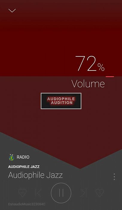

Остановимся подробнее на беспроводных способностях компонентов Dynaudio Music. Наиболее продвинутым интерфейсом, раскрывающим весь функциональный потенциал новинок, безусловно является Wi-Fi. Интеграция колонок в беспроводную сеть не вызывает каких-либо трудностей. Все управление и конфигурация осуществляется через фирменное приложение Dynaudio Music App для мобильных гаджетов, работающих под управлением iOS and Android. Если у вас есть несколько моноблоков Dynaudio Music, то появляется возможность использования пары колонок для организации полноценного стерео, либо создания системы "мультирум", включающей до шести аудиосистем Dynaudio Music. Поддерживается воспроизведение аудиофайлов популярных форматов с параметрами вплоть до 24 бит / 96 кГц с серверов UPnP в сети, трансляции Интернет-радиостанций и работа с гаджетами Apple по AirPlay.

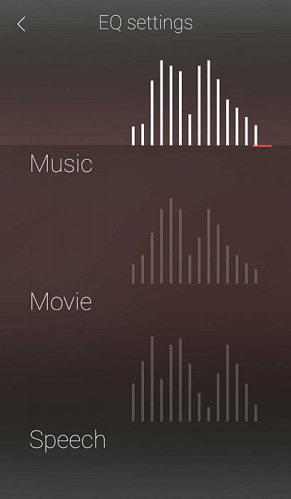

Приложение Dynaudio Music App
