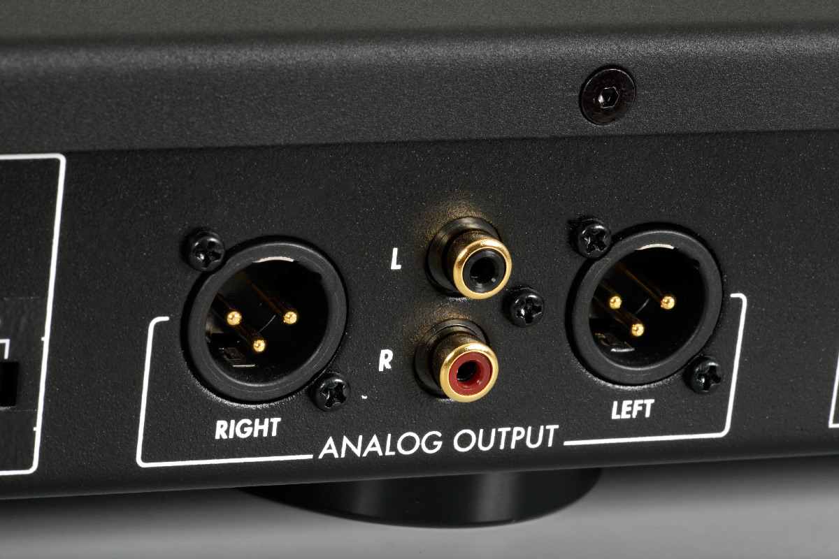

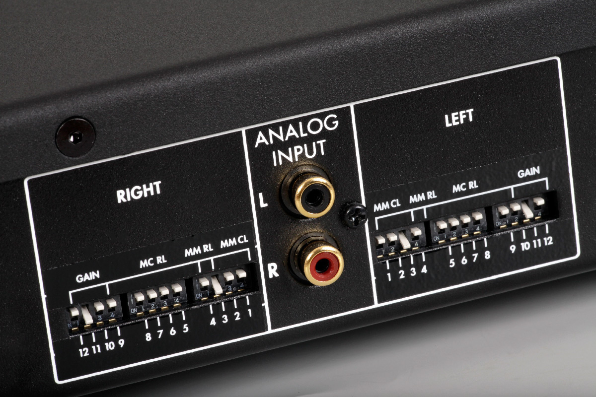

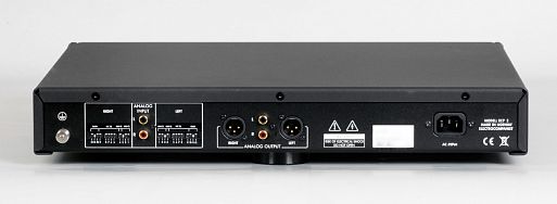

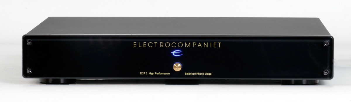

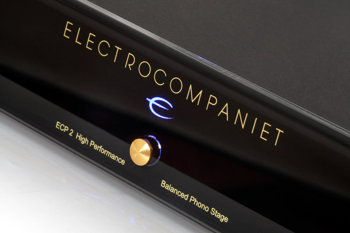

Корпус фонокорректора Electrocompaniet ECP 2 стандартной ширины выполнен в строгом безукоризненном дизайне серии компонентов Classic Line норвежской фирмы с толстой акриловой плитой на фасаде и логотипом компании, подсвеченным синим светом. Единственный орган управления на лицевой панели - золотистая кнопка включения в сеть. Задняя стенка корпуса гораздо менее аскетична. Здесь расположен не только богатый коммутационный арсенал аппарата, включающий как балансные на разъемах XLR, так и небалансные на разъемах RCA выходы для подключения к усилителю, но и по три счетверенных DIP-переключателя для каждого из каналов, при помощи которых устанавливаются входные параметры фонокорректора. Здесь можно изменить коэффициент усиления, входную емкость и сопротивление для согласования с самыми разными картриджами, что позволяет фонокорректору успешно работать с головкой любого типа с выходом от 0,05 до 10 милливольт. В Electrocompaniet ECP 2 реализовано усиление по току с коэффициентом, который можно установить в диапазоне от 39,8 до 71,4 дБ при небалансном подключении и от 45,8 до 76,4 дБ при балансной коммутации с шагом 5-8 дБ. Резистивная нагрузка регулируется в диапазоне от 10 Ом до 47 кОм, а емкостная – от 0 до 350 пФ.

Казалось бы, насколько необходима фонокорректору такая гибкость конфигурирования параметров, ведь в конкретном случае он будет работать с какой-то одной головкой. Это и так, и не так одновременно. Дело в том, что головка звукоснимателя имеет довольно ограниченный ресурс и требует периодической замены. При этом, появляется соблазн попробовать модель другого ценового диапазона, другого производителя или даже другой технологии. Если такая замена потребует еще и обновления фонокорректора или повышающего трансформатора, то соблазн новизны так и может остаться нереализованным. Если же у вас в системе работает фонокорректор, готовый обслуживать практически любые головки звукоснимателя, такой как Electrocompaniet ECP 2, то путь к любимым аудиофильским экспериментам будет для вас открыт. Фильтр сверхнизких частот, отсекающий сигналы с частотой ниже 11 Гц, и три антивибрационные опоры, на которые установлен Electrocompaniet ECP 2, надежно оберегают музыку от помех, связанных с внешними механическими воздействиями на тракт.

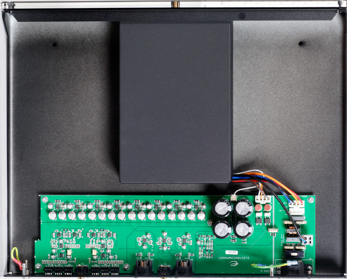

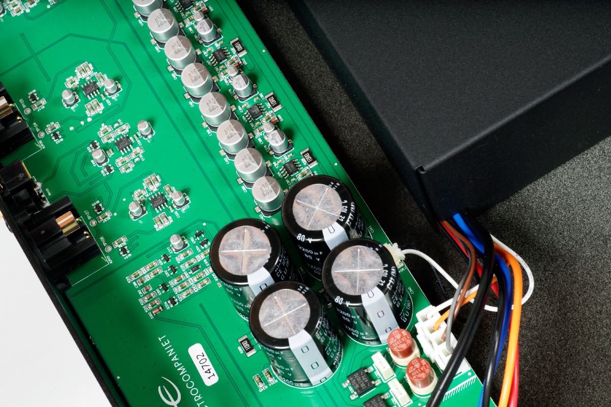

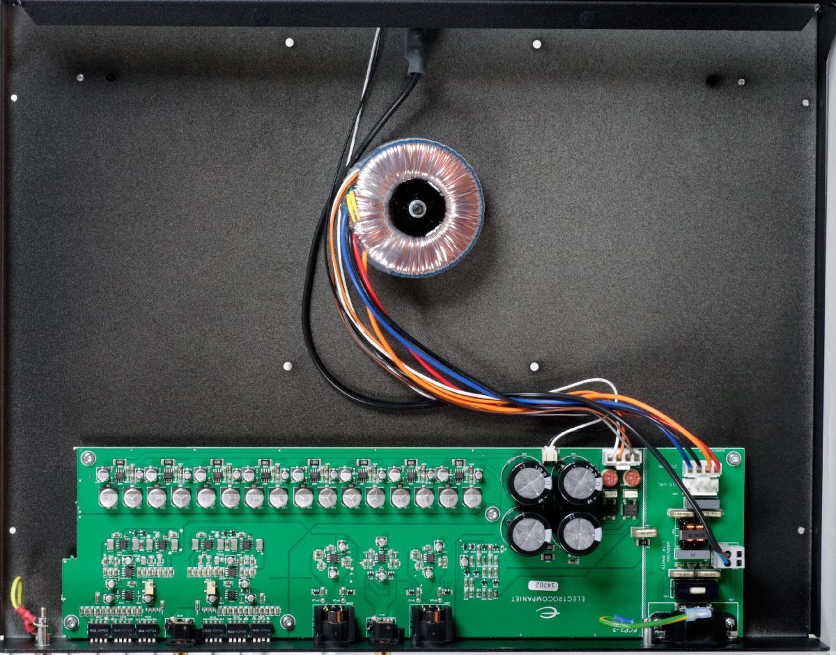

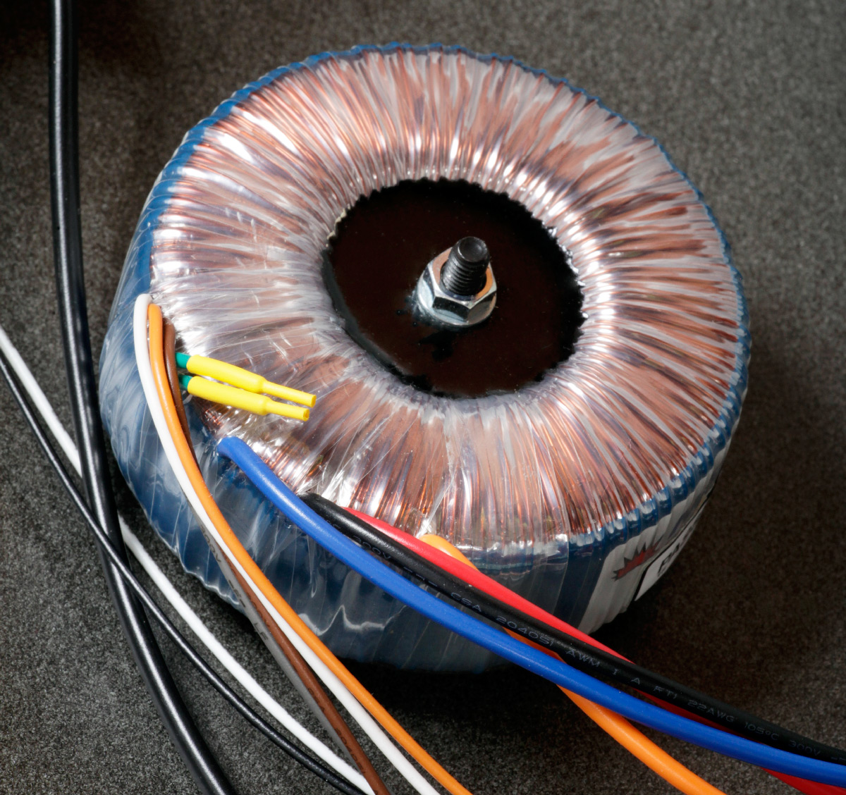

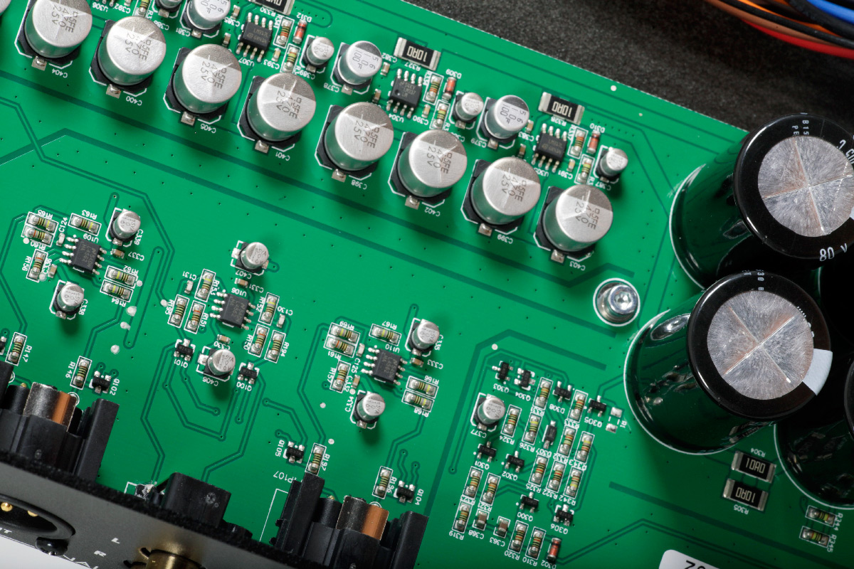

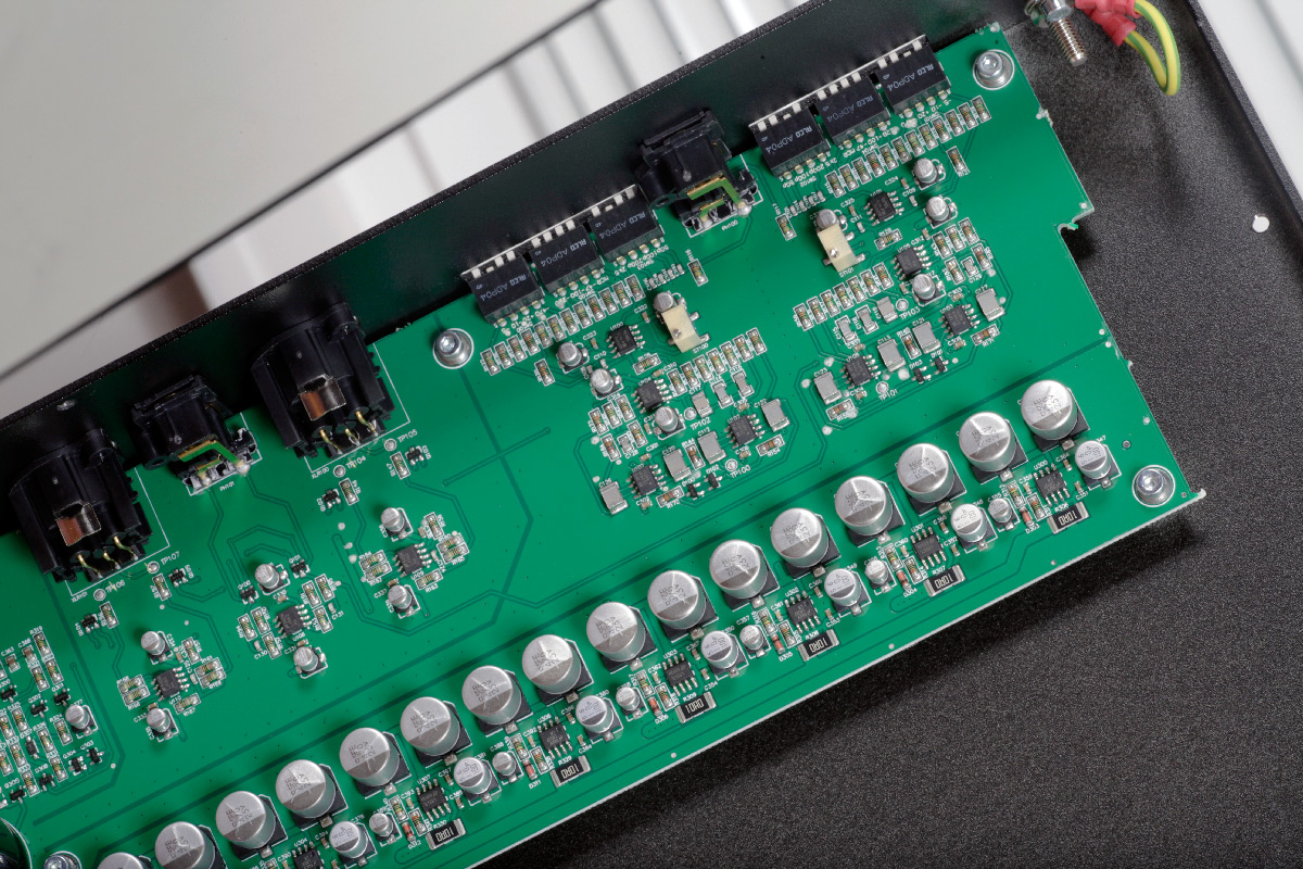

Внешний блок питания модели ECP 1 тоже остался в прошлом. Выбрав для фонокорректора второго поколения корпус стандартной ширины, разработчики получили достаточно свободного места для размещения энергоблока внутри устройства. Можно даже сказать - слишком много места. Но даже на таком просторе сохраняется проблема встроенных блоков питания - электромагнитные наводки от силового трансформатора (прежде всего) на нежные сигнальные цепи. В случае фонокорректора с низкоуровневыми сигналами на входе, эта проблема стоит особенно остро. В Electrocompaniet ECP 2 инженеры решили этот вопрос традиционным и очень эффективным способом, заключив тороидальный силовой трансформатор в сплошной кожух из довольно толстого стального листа, который прекрасно экранирует любые излучения. В основе схемотехники норвежского фонокорректора лежат решения легендарной компании Dynamic Precision, примененные в их топовом предварительном усилителе. Отметим элементную базу высочайшего класса, а также грамотный и аккуратный монтаж - все то, за что любят технику Electrocompaniet. Фонокорректор полностью изготовлен в Норвегии, как и любой компонент фирмы.

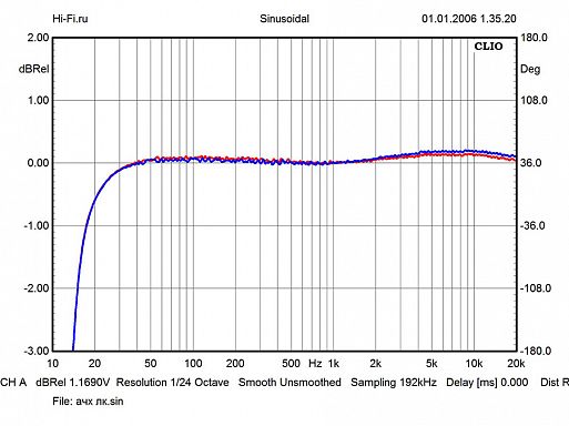

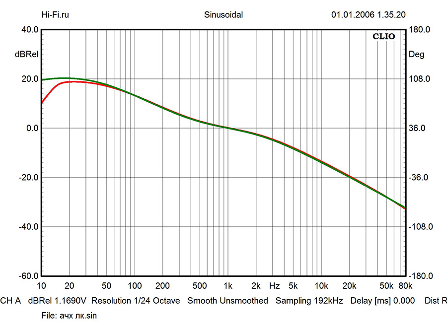

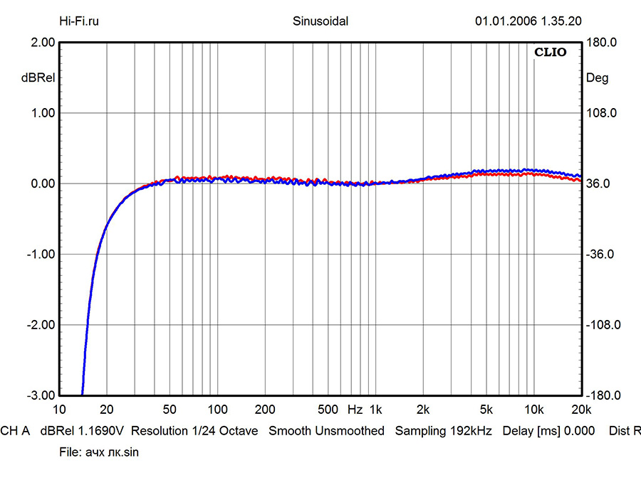

Рабочий частотный диапазон фонокорректора Electrocompaniet ECP 2 простирается гораздо шире возможностей человеческого слуха (рис. 1). Референсная кривая RIAA повторяется корректором достаточно точно, что видно на расчетном результирующем графике (рис. 2). Небольшие расхождения можно заметить лишь в низкочастотном диапазоне, что является следствием работы фильтра инфранизких частот, подавляющего механические помехи и шумы. Коэффициент нелинейных искажений на частоте 1 кГц при уровне выходного сигнала 1 В не превышает 0,005%, а разбаланс между каналами практически отсутствует (не превышает отметки 0,05 дБ). В диапазоне от 20 Гц до 20 кГц выходное сопротивление фонокорректора стабильно и составляет 90 Ом.
