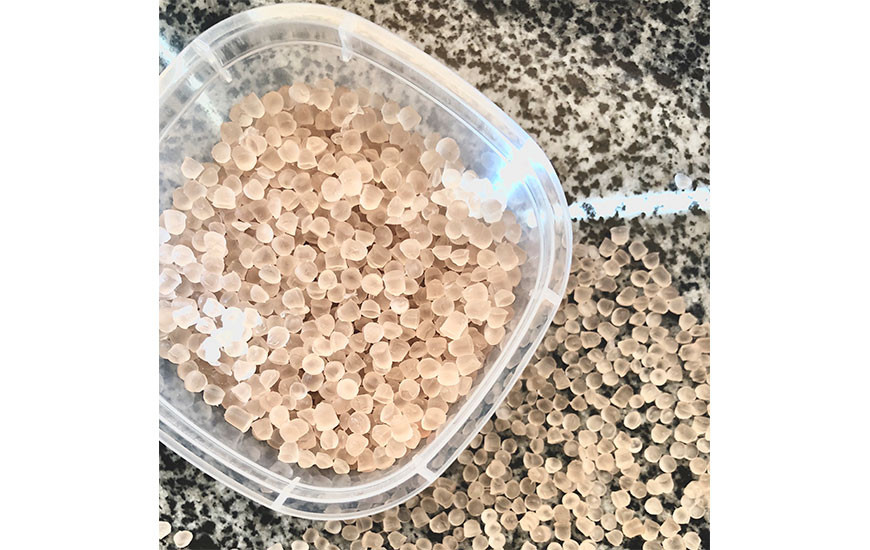

2. Какой цвет имеет чистый винил?
Ответ: Прозрачный. Изначально гранулы поливинилхлорида, из которого делают виниловые пластинки, прозрачные. Винил приобретает привычный нам чёрный цвет после добавления графитового порошка или же красителей в случае цветного винила.

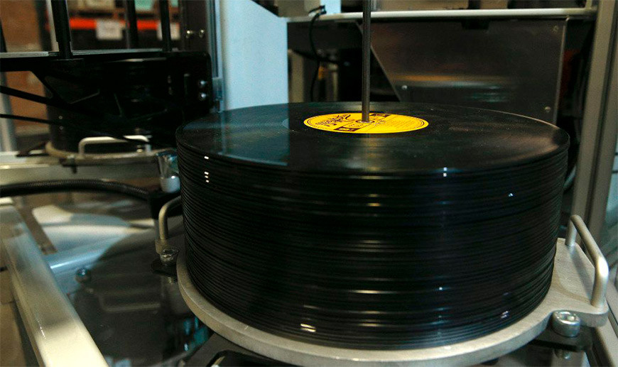

3. Сколько времени занимает печать одной пластинки?
Ответ: Полминуты. Весь процесс изготовления пластинки под прессом занимает около 30 секунд, включая разогрев матриц и печать диска одновременно с наклеиванием лейбла.

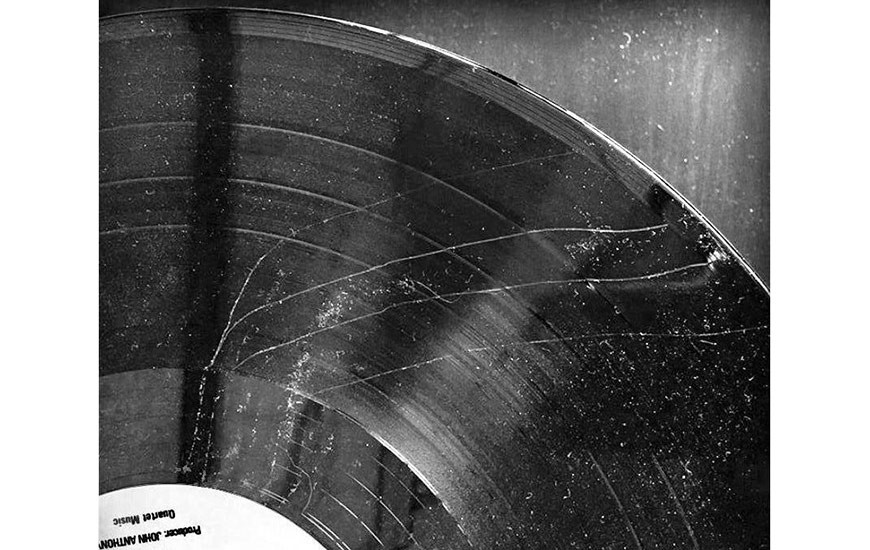

5. Можно ли исправить царапины на пластинке?
Ответ: Можно, но не все. Надежно исправить можно только те неглубокие царапины, что пролегают перпендикулярно звуковым дорожкам. Восстановить стенки звуковой дорожки возможно при помощи деревянной зубочистки, которой нужно много раз с усилием провести вдоль дорожек в месте повреждения.

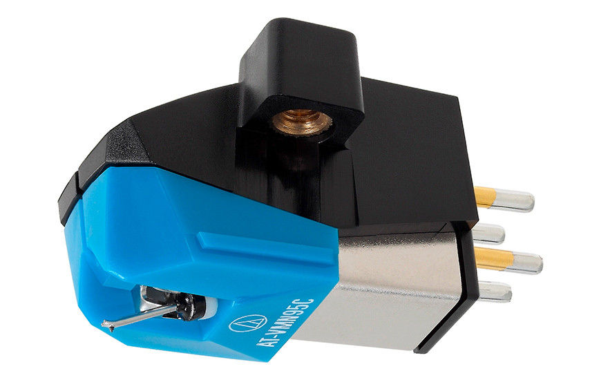

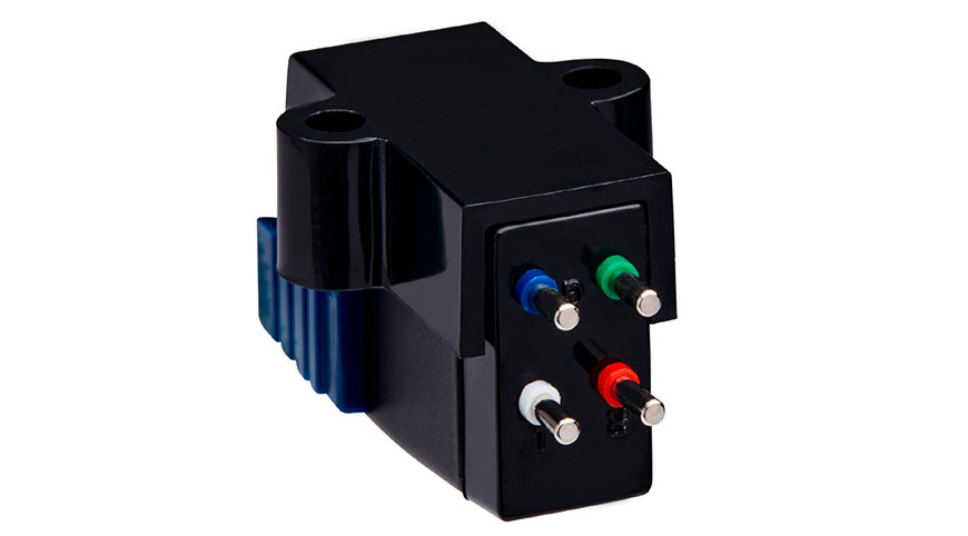

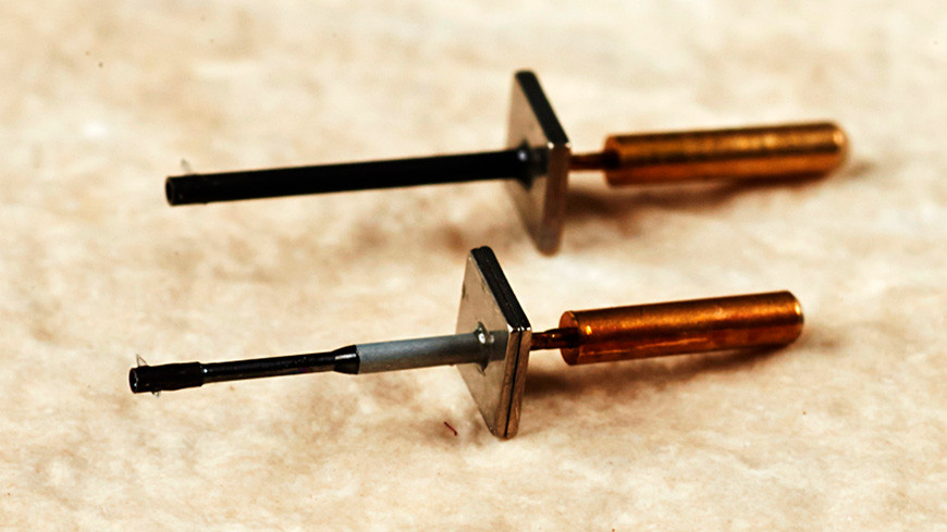

7. Можно ли самостоятельно заменить иголку в головке звукоснимателя?
Ответ: Да, можно, но не во всех. Обычно это можно сделать в головках типа MM или MI, головки с подвижной катушкой (МС) со сменными вставками производились недолго в 1970-80- годах.

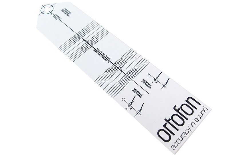

12. Что такое точки нулевой погрешности?
Ответ: Точки, в которых угловая погрешность иголки по отношению к идеальному положению между стенками канавки составляет ноль градусов. Данный термин применим к головкам звукоснимателя, установленным на поворотном тонарме.

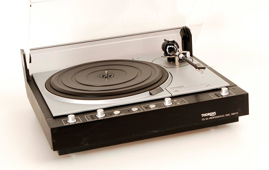

15. Какая фирма и когда запатентовала прямой привод в проигрывателях?
Ответ: Швейцарская компания Thorens в 1928 году

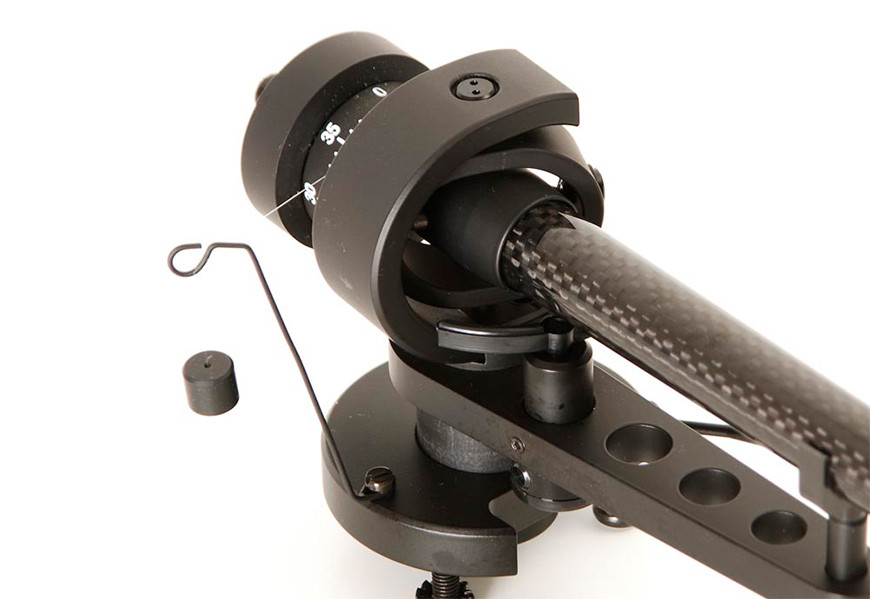

17. Антискейтинг – что это такое?
Ответ: Устройство для задания антискатывающего усилия, противодействующего центростремительной силе, возникающей при движении иглы по спирали звуковой дорожки.
