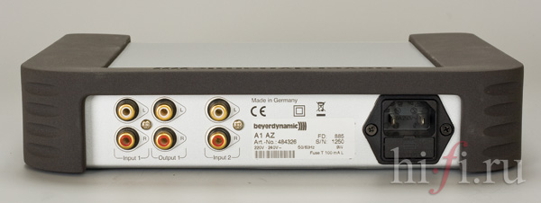

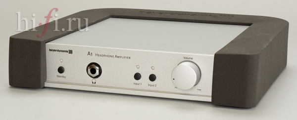

Наушники Beyerdynamic в представлении не нуждаются, но теперь в консьюмерском каталоге этой немецкой компании появился еще и специализированный усилитель для них — недешевый и весьма серьезный конструктивно, но с молодежно-компьютерным дизайном
Игривый внешний вид для высококлассного усилителя — ход достаточно спорный, однако упрекнуть Beyerdynamic A1 в посредственном качестве сборки невозможно. У него добротный металлический корпус с массивной обрезиненной накладкой по периметру (серого или ярко оранжевого цвета); удобный регулятор громкости вращается с приятной вязкостью, а нарядная коробка, в которой поставляется компонент, радует взор. В стремлении подчеркнуть статус модели дизайнеры зашли так далеко, что даже зачем-то закрыли немаркие алюминиевые панели защитной пленкой. Начинка первенца Beyerdynamic вполне соответствует его классу: тут и приличных размеров тороидальный трансформатор, и потенциометр марки ALPS, и электронный коммутатор с бесшумным переключением. Линейных входов у усилителя два, один из них имеет сквозной выход. Управление питанием тоже электронное, и, соответственно, Beyerdynamic A1 не выключается полностью, а уходит в спящий режим — нужная кнопочка выведена на переднюю панель. С точки зрения качества конструкции и эргономики все просто замечательно, если не считать того обстоятельства, что на резиновом покрытии пыль и жирные отпечатки пальцев заметны особенно хорошо.
Слушаем
Beyerdynamic A1 звучит очень ясно и чисто, демонстрируя похвальную макродинамику и абсолютно нейтральный тональный баланс. Музыка подается по-немецки четко (кроме, пожалуй, баса, которому чуть-чуть не хватает артикуляции), педантично. Но в сравнении с близким по цене Lehmann audio Black Cube Linear или же Perreaux Silhouette SXH2 этот высокотехнологичный новичок словно пастеризует композиции, отфильтровывая заметную часть эмоций, несмотря на качественный в целом тракт. Любители беспристрастного мониторного саунда определенно порадуются такому положению дел, а вот романтики вряд ли.

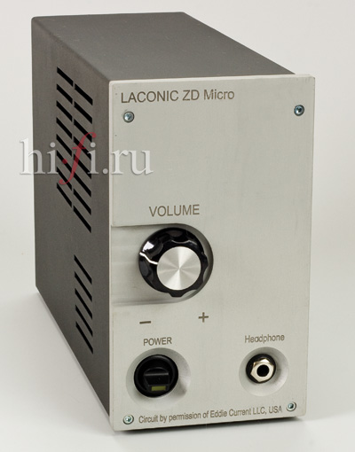

Laconic HA-08 ZanaDeux Micro
Цена – 16 000 руб.
Продукция Laconic — это в первую очередь конструкторы для сборки и готовые усилители. Сама же компания имеет российские корни. Вероятно, именно этим объясняются невысокая цена…
Усилитель Laconic HA-08 ZanaDeux Micro нам привезли со следами активной эксплуатации на матовом алюминиевом фасаде. Так что оценить товарный вид нового продукта на этот раз не удалось. Зато компонент приработан, или, как говорят аудиофилы, прогрет, а для ламповой аппаратуры, к которой относится данный усилитель, это немаловажно. Из ключевых фишек устройства можно выделить независимое питание левого и правого каналов, экранировку трансформатора БП и потенциометр ALPS. В выходном каскаде применены лампы 6Н2П-ЕВ и 6С19П. Несколько обескуражил дизайн усилителя. Выглядит Laconic HA-08 ZanaDeux Micro как творение начинающего радиолюбителя, хотя я знаю людей, которым такой подход очень нравится. Еще один момент — обжигающий нагрев верхней крышки корпуса. Вероятно, перфорацию следовало бы сделать еще и здесь, имеющихся отверстий явно недостаточно.
Слушаем
Саунд Laconic HA-08 ZanaDeux Micro обволакивает, словно теплый шерстяной плед, располагая к расслаблению и отдыху. Музыка подается очень цельно, без надрывов и истерик. По звуковому разрешению этот усилитель далеко не рекордсмен, не лучшим образом выполняется также разделение инструментов и их позиционирование на виртуальной сцене. Однако играет он настолько уютно и мелодично, что обделенным себя не чувствуешь.
Вывод:
Комфортный для восприятия саунд — вот главная прелесть хороших ламповых усилителей, в том числе Laconic HA-08 ZanaDeux Micro. Этот чрезвычайно приятный по исполнительской манере аппарат подойдет не только любителям лампового звука, но и всем тем, у кого работа отнимает много нервов
Плюсы:
Комфортный ламповый саунд, привлекательная цена, удобство использования
Минусы:
«Самодельный» внешний вид, сильный нагрев верхней крышки корпуса, относительно невысокое звуковое разрешение
Оценки:
Дизайн – 80%
Качество изготовления – 80%
Звучание – 90%
Эргономика – 90%
Итоговая оценка: 85%
Сведения:
Выходной каскад – ламповый | Выходная мощность, Вт – нет данных | Блок питания – встроенный | Количество выходов на наушники (jack 6,3 мм) – 1 | Линейный вход / выход – 1 / 1 | Габариты, см – 10 х 25,8 х 17,4 | Масса, кг – нет данных

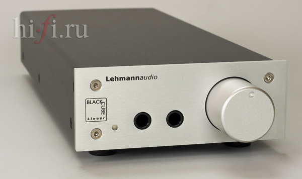

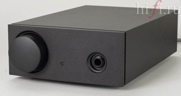

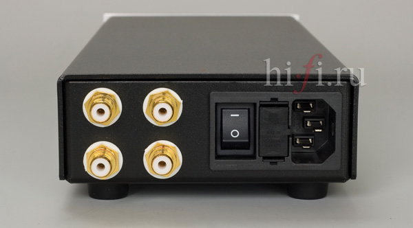

Цена – 37 000 руб.

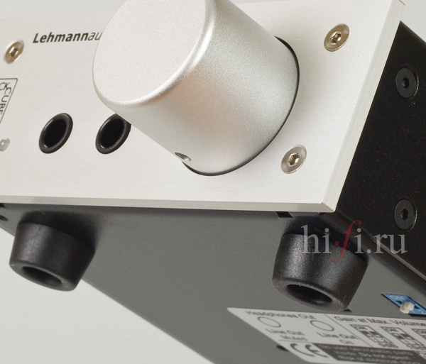

Сфера деятельности немецкой компании Lehmann audio лежит на границе профессионального оборудования и домашнего High End, и усилитель Black Cube Linear ориентирован на обе. Кстати, несмотря на название, его передняя панель может быть не только черной
Начиная с непритязательной, но надежной упаковки и заканчивая внешним видом, Lehmann audio Black Cube Linear — это просто-таки каноническая реализация компонента High End, только с поправкой на малую ширину корпуса. Зато в глубину модель простирается почти на 30 см! Ставить такой брусок лучше в общую стойку с аппаратурой, но никак не на стол. Правда, в этом случае дотянуться до находящегося на задней стенке тумблера выключения будет непросто. Подобная форма продиктована внутренней компоновкой: в дальней части располагается пончик тороидального трансформатора, посередине две емкости, а ближе к фасаду собственно усилительная часть, работающая, конечно же, в классе А. На переднюю панель вынесены два гнезда формата jack 6,3 мм и внушительных размеров поворотная рукоятка, приводящая в действие крупный 27-миллиметровый потенциометр ALPS. Разработчики позаботились и о том, чтобы один Lehmann audio Black Cube Linear мог снабжать энергией пару наушников с сильно разнящимися значениями сопротивления и чувствительности и слушатели не дрались между собой в попытке выставить комфортную громкость. Для компенсации перекоса снизу есть две панели переключателей, при помощи которых можно дополнительно выставлять коэффициент усиления — 0, 10 или 20 дБ — для каждого выхода в отдельности.
Слушаем
Как Lehmann audio Black Cube Linear звучит? Великолепно! Если бы в нашем тесте не принимал участие другой выдающийся аппарат, Perreaux Silhouette SXH2 Chrome, то этот усилитель обосновался бы на лауреатском месте единолично. Основными его достоинствами являются высочайшая точность во всем слышимом диапазоне, быстрый отклик и прекрасное звуковое разрешение — ни одна деталь не ускользает от внимания слушателя. Но главное, что все это вполне гармонично сочетается с богатым букетом эмоций.
Вывод:
Lehmann audio Black Cube Linear — классный усилитель, способный раскрыть потенциал любых динамических наушников. В то же время его тональный баланс чуть ярче нейтрального, поэтому оптимальным партнером модель станет для головных телефонов с умеренной подачей ВЧ-диапазона
Плюсы:
Эффектный, праздничный и чрезвычайно точный саунд, изменение коэффициента усиления отдельно для каждого выхода
Минусы:
Выключатель питания только сзади, глубина корпуса великовата
Оценки:
Дизайн – 95%
Качество изготовления – 95%
Звучание – 95%
Эргономика – 90%
Итоговая оценка: 95%
Сведения:
Выходной каскад – транзисторный | Выходная мощность (60 Ом / 300 Ом), Вт – 0,400 / 0,200 | Блок питания – встроенный | Количество выходов на наушники (jack 6,3 мм) – 2 | Линейный вход / выход – 1 / 1 | Габариты, см – 11 х 4,4 х 28 | Масса, кг – нет данных

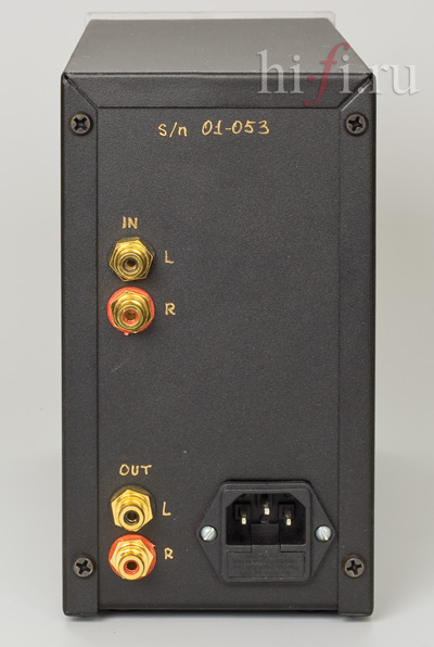

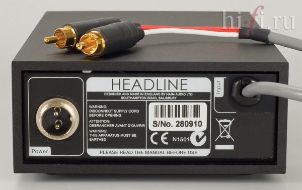

Naim HeadLine 2
Цена – 31 000 руб.
Naim — компания с клубной политикой. Пропагандируя монобрендовый подход к формированию аудиосистемы, она старается максимально привязать свои аппараты друг к другу. Но усилитель HeadLine 2 лишили даже кнопки питания
Да-да, Naim HeadLine 2 нельзя выключить, не отсоединив от розетки. Тут нет ни кнопки, ни тумблера — ничего. Это значит, что аппарат начинает работать сразу при подключении к электросети, а выключается лишь после физического обесточивания блока питания. Naim HeadLine 2 — это маленькая коробочка из металла, у которой спереди есть только регулятор громкости и гнездо для наушников. Причем располагается оно правее регулятора, так что правшам, имеющим наушники с длинным штекером, почти наверняка придется приноравливаться. Второй сюрприз — несъемный сигнальный кабель. Следовательно, не у дел оказываются все любители корректировать саунд путем подбора межблочника. Возможно, это и к лучшему, от добра добра не ищут. Ну и третий неприятный момент — процесс подключения к электросети. К счастью, в России Naim HeadLine 2 продается чаще всего в комплекте с фирменным блоком питания, хотя по спецификации он числится как опция. Сначала нужно прикрутить к его хвостику переходник (поставляется с усилителем) и только потом завершить подключение. При этом приемный разъем на корпусе нашего усилителя немного болтался из-за плохо затянутой внутренней гайки.
Слушаем
После первого знакомства с весьма своеобразным подходом к конструкции и эргономике аппарата мы перешли к прослушиванию. После включения Naim HeadLine 2 мгновенно реабилитировался, да еще как! Благородный, богатый и интересный саунд поразил всех нас, и на этот раз в весьма позитивном смысле. Усилитель уверенно справился со всеми динамическими наушниками, и в наших рабочих заметках неизменно присутствовали положительные оценки, в том числе «превосходно». Очередное подтверждение того факта, что посредственный дизайн не является препятствием для качественного звука.
Вывод:
Усилитель HeadLine 2 чертовски хорош в деле, но с эргономикой у него просто беда. В принципе можно и потерпеть, только зачем, если конкуренты от Lehmann audio и Perreaux имеют более продуманную конструкцию при сопоставимом качестве звучания и цене? Так что, прости, Naim — только рекомендация
Плюсы:
Первоклассное звучание
Минусы:
Нет кнопки включения, регулятор громкости слева от выхода на наушники, несъемный сигнальный кабель
Оценки:
Дизайн – 85%
Качество изготовления – 85%
Звучание – 95%
Эргономика – 85%
Итоговая оценка: 90%
Сведения:
Выходной каскад – транзисторный | Выходная мощность (8 Ом), Вт – 1,1 | Блок питания – внешний | Количество выходов на наушники (jack 6,3 мм) – 1 | Линейный вход / выход – 1 / нет | Габариты, см – 5,7 x 12,1 x 18,7 | Масса, кг – нет данных

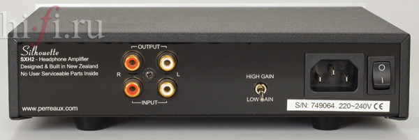

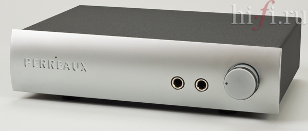

Цена – 29 000 руб.
Perreaux — небольшая новозеландская компания. До недавнего времени фирменная продукция была известна лишь любителям High End, однако новые микрокомпоненты серии Silhouette обеспечили бренду представительство и в более массовом сегменте рынка
K чести Perreaux (читается как «Перро»), относительно бюджетная для бренда линейка Silhouette производится только на родине фирмы, и к конструкции входящих в нее компонентов инженеры подошли со всей серьезностью, а не запихнули самую обычную начинку в модные и солидные корпуса. Хорошим примером открытости и честности может служить хотя бы тот факт, что компания не стесняется рассказывать о схемотехнике своих изделий и дополнять описания подробными фотографиями. Внутри Perreaux Silhouette SXH2 все устроено очень грамотно: экранированный тороидальный трансформатор, конденсаторы суммарной емкостью 22 000 мкФ в сглаживающем фильтре и полностью симметричная схема выходного каскада — в смысле, блоки усиления сигнала правого и левого каналов расположены симметрично на основной плате. Потенциал усилителя таков, что он, по заверениям конструкторов, сохраняет работоспособность даже при экстремально низкой нагрузке 4 Ом на канал. Рассчитана же модель на использование наушников с сопротивлением до 600 Ом. Если запаса громкости будет не хватать, то можно задействовать задний тумблер, добавляющий 20 дБ по всей шкале диапазона регулировки. Напоследок несколько слов об экстерьере Perreaux Silhouette SXH2. Его внешность нельзя назвать роскошной, но закругленный фасад с тиснеными буквами выглядит элегантно, а ручка громкости снабжена резиновыми кольцами, исключающими проскальзывание пальцев.
Слушаем
И все же главное в Perreaux Silhouette SXH2 — поражающее своей точностью, ясностью и реализмом звучание, доставляющее слушателю истинное наслаждение! Аппарат не только безоговорочно музыкален, но еще и чрезвычайно гибок, поскольку ему удалось прекрасно сыграться со всеми динамическими наушниками из нашей подборки. Браво, Perreaux!
Вывод:
Для полного торжества Perreaux Silhouette SXH2 не хватает только кнопки включения/выключения на передней панели (хотя в данном случае до задней стенки дотянуться не так уж сложно). Во всем остальном это совершенно бесподобный усилитель
Плюсы:
Эталонное качество звука
Минусы:
Оценки:
Дизайн – 95%
Звучание – 95%
Эргономика – 90%
Сведения:
Выходной каскад – транзисторный | Выходная мощность (32 Ом / 300 Ом), Вт – 2,0 / 0,215 | Блок питания – встроенный | Количество выходов на наушники (jack 6,3 мм) – 2 | Линейный вход / выход – 1 / 1 | Габариты, см – 21,6 х 5,8 х 18,1 | Масса, кг – нет данных
