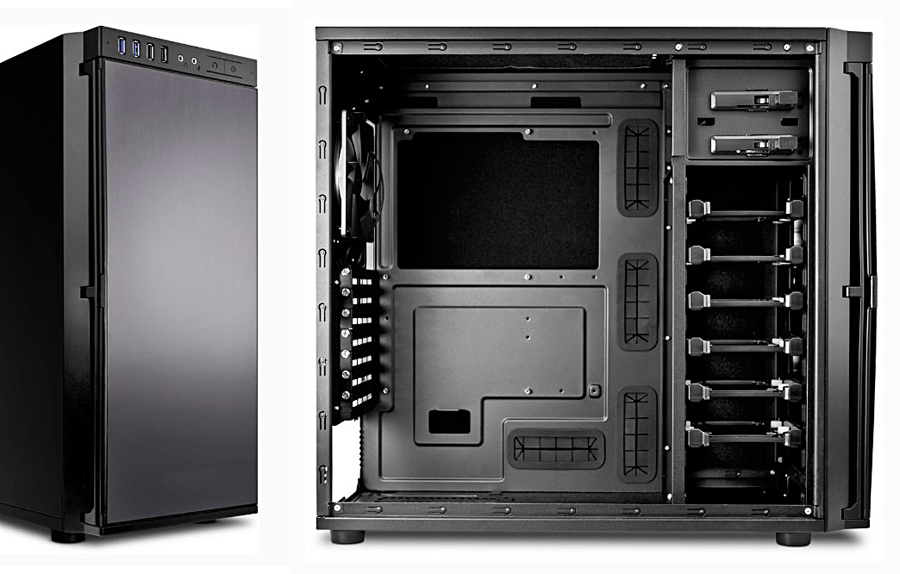

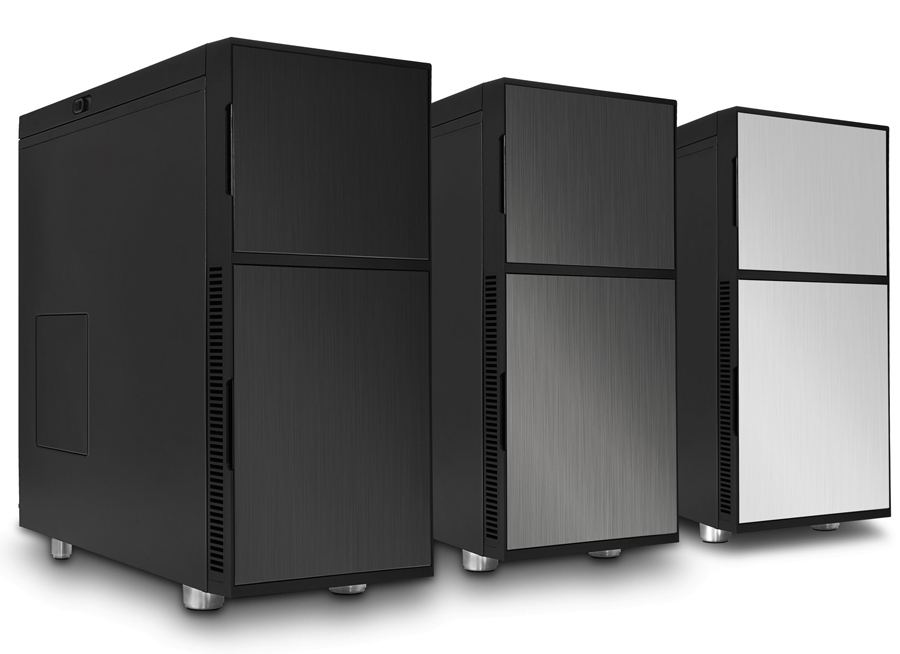

Собственно говоря, сам «ящик» не шумит, но может пропускать шум расположенных внутри компонентов через щели и вентиляционные отверстия, а также озвучивая корпусными панелями приходящие вибрации. Полностью загерметизировать корпус не получится, иначе электроника внутри перегреется и сгорит, поэтому главная задача на этапе работы с корпусом – задемпфировать его панели от вибраций и устранить лишние щели.
Отговаривать экономных пользователей от тюнинга имеющегося корпуса не будем, а перфекционистам рекомендуем начать с покупки нового корпуса. Он должен быть большим (внутренний объем пригодится для тихих систем охлаждения), массивным и с минимальным количеством лишних отверстий. В идеале, всю переднюю панель должна скрывать дверца – это дополнительный рубеж акустической защиты.
Меньше дырок - тише корпус

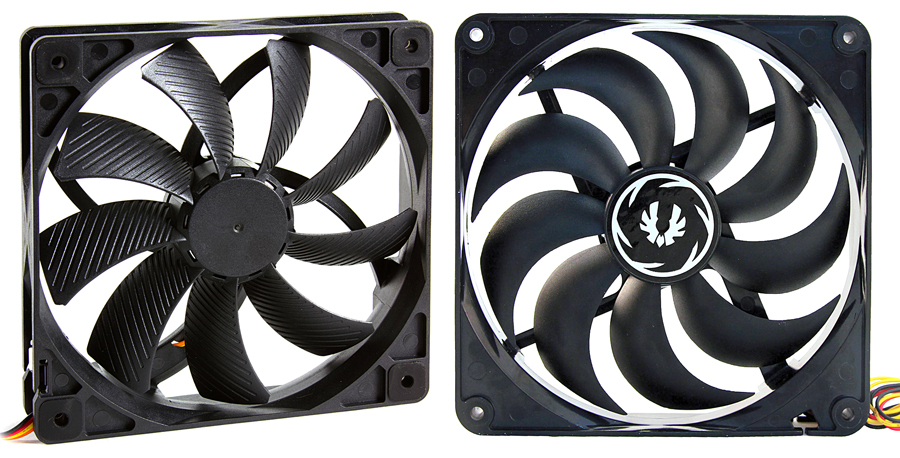

Также следует обратить внимание на охлаждение: на корпусе должны присутствовать посадочные места для установки вентиляторов диаметром не менее 120 мм, наличие противопыльных сеточек крайне приветствуется. Схему вентиляции внутреннего объема надо организовать минимальным количеством вентиляторов, чаще достаточно оного-двух, которые нагнетают воздух внутрь, создавая избыточное давление. Так и эффективность охлаждения повышается (в отличие от разряженного воздуха), и залежи пыли в щелях образовываться будут медленнее. При выборе корпуса можно не обращать внимания на то, какие вентиляторы поставляются в комплекте и есть ли они вообще: тихие «карлсоны» с хорошим подшипником среди них встречаются редко, чаще их покупают отдельно, в среднем от $10 за штуку. Хороший вентилятор размером 120-140 мм имеет аэродинамически оптимизированную крыльчатку и крепление к корпусу через резиновые уплотнители-шпильки (иногда они предлагаются отдельно), вращается со скоростью не выше 1200 об/мин, создавая минимум шума и вибраций.

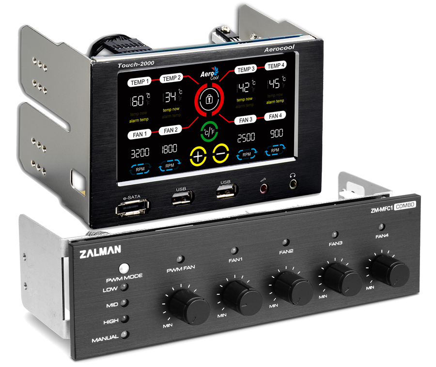

Если конструкция вентилятора изначально допускает работу в широком диапазоне оборотов, то добиться минимальной скорости вращения можно либо регулировкой питающего вольтажа в настройках материнской платы (но она есть не везде), либо подключением вентилятора через специальный резистор (с некоторыми моделями он идет в комплекте), либо с помощью внешнего контролера скорости вращения вентиляторов. Последний вариант самый удобный и эффектный внешне, но и самый затратный. Кроме того, контроллер займет одно свободное гнездо 3,5” или 5,25”.
Контроллер скорости вращения вентиляторов. Бывает даже с сенсорным экраном!

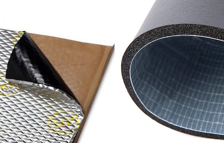

Далее – оклейка корпуса изнутри. В любом крупном магазине автозапчастей продаются листы вибро- и шумоизоляции для кузовов автомобилей. Первые представляют собой эластичную фольгированную резину толщиной 2-3 мм с клеевым слоем, вторые, как правило, сделаны в виде листов полиуретана (3-7 мм толщиной), тоже самоклеящихся.
Слева - виброизоляция, справа - шумоизоляция. То и другое - самоклейка.
Фольгированная резина гасит вибрации, делая стенки корпуса акустически инертными, ну а пористый материал, наклеиваемый поверх резины, глушит шум, не давая ему покинуть недра корпуса. Оптимальные места оклейки – свободная боковая стенка напротив материнской платы, верхняя и нижняя панели, часть передней. На самом деле, клеить материал можно куда угодно, если это не мешает нормальной работе компонентов, их замене и обслуживанию. Чем больше площадь оклейки, тем тише корпус. Лишние отверстия (например, неиспользуемые вентиляционные решетки для опциональных кулеров) можно прикрыть пластиковыми заглушками, вырезанными из канцелярских папок, и заклеить вибро- шумоизоляцией. И еще раз повторим, что вся оклейка проводится только изнутри корпуса. Снаружи она бесполезна, да еще ухудшает внешний вид устройства.

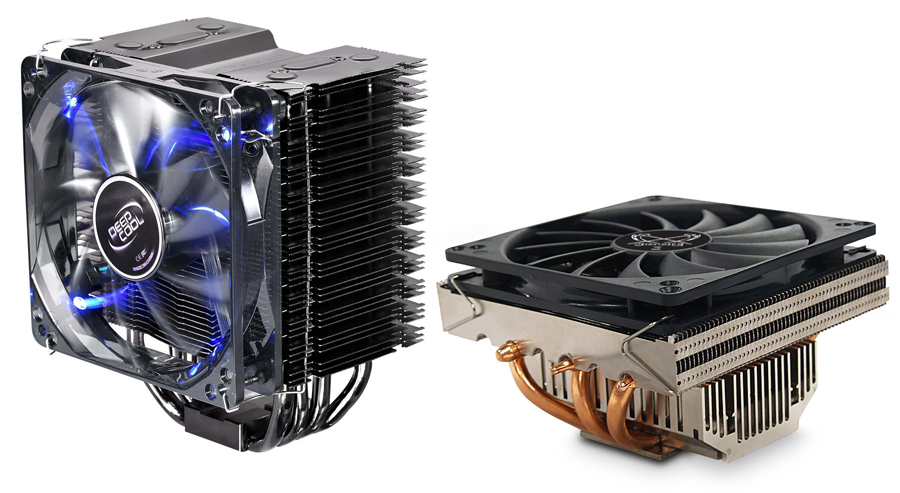

Центральный процессор, изготовленный даже по современным техпроцессам, выделяет немало тепла при сравнительно небольшой собственной площади, поэтому нуждается в хорошем охлаждении. Недорогие компактные кулеры с крыльчаткой диаметром менее 90 мм и модели из «коробочной» поставки отметаем сразу. Ищите модель с крупным радиатором, тепло на который передается по тепловым трубкам, а отводится с помощью тихоходного (900-1100 об/мин) вентилятора размером 120 - 140 мм. Такая конструкция, как правило, весьма громоздкая, зато эффективная и тихая.
Охладитель процессора: большой радиатор, тепловые трубки, тихоходный вентилятор 120-140 мм

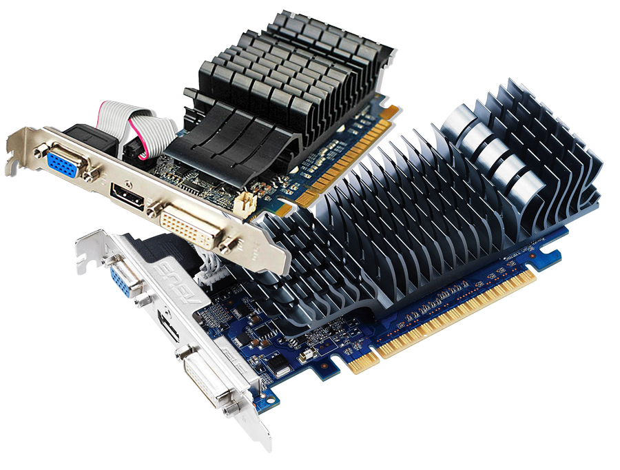

Если вы не геймер, то вам почти наверняка будет достаточно производительности встроенного в процессор или материнскую плату видеоядра, которое охлаждается конвекционным способом (без вентилятора), либо дискретной видеокарты начального уровня с пассивной системой охлаждения. Таких решений представлено немало.
Видеокарты с пассивным охлаждением

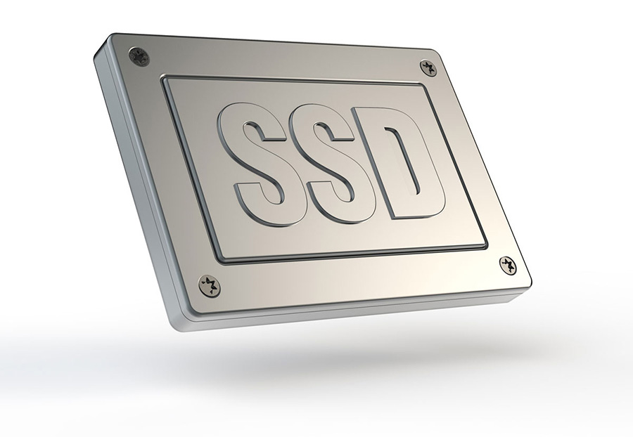

Жесткий диск – источник вибраций, которые передаются на корпус и превращаются в звуковые волны. Лучшим выходом из ситуации будет переход на твердотельные накопители (SSD) с надежной памятью типа MLC. Такой накопитель объемом 240 Гбайт можно приобрести сегодня менее чем за $100.
Накопитель SSD

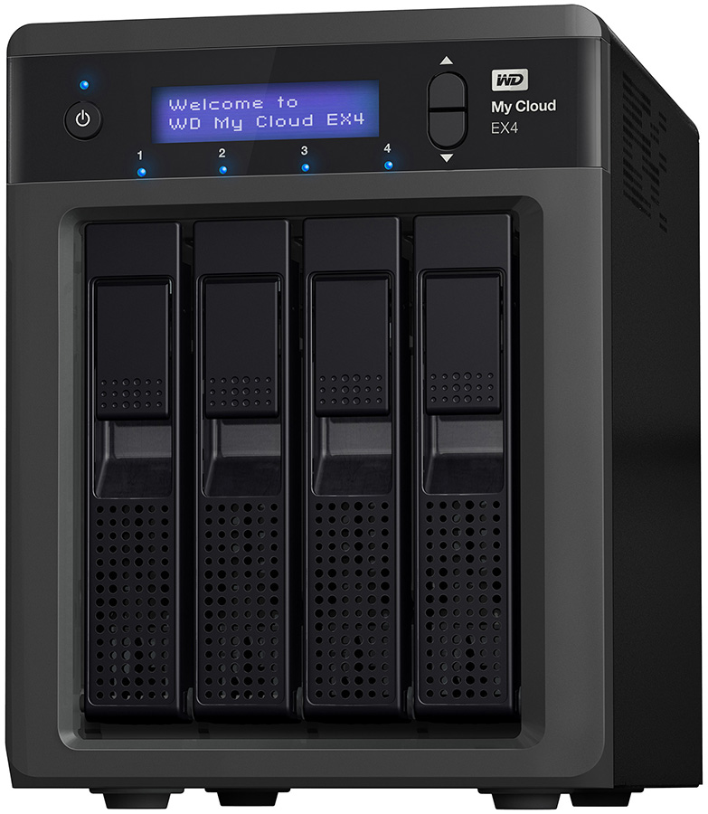

Если же 240 Гбайт вам мало, а покупка второго или более емкого SSD не вмещается в рамки бюджета, то сгодится комбинированная схема: для операционной системы и устанавливаемого ПО приобретается SSD объемом 120 Гбайт, а специально для хранения мультимедийных файлов в пару к нему берется классический HDD объемом 2-3 Тбайт, но со скоростью вращения не более 5400 - 5900 об/мин. Требуется радикально больше места? Подумайте о вынесении накопителей за рамки корпуса, то есть – об организации сетевого хранилища NAS в соседней комнате или чулане. Это дорого, зато удобно, ведь вместе с тишиной вы получите безопасный доступ к данным из любой точки квартиры и даже мира. И такое решение для музыкального компьютера, выполняющего функцию еще и рабочей станции, увы, безальтернативно: системный блок с 2-3 полноразмерными жесткими дисками 7200 об/мин априори не будет тихим, чем бы вы не оклеивали корпус.
Network Access Server
