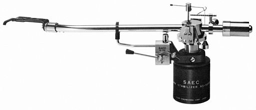

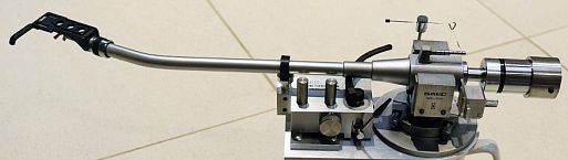

Тонарм SAEC WE-506/30

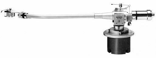

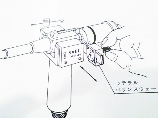

Тяжелый длинный тонарм. Основные технические решения такие же, как и в модели SAEC WE-317: ось «ножевых» опор перпендикулярна трубке тонарма, которая имеет «J-образную» форму, около правой ножевой опоры расположен компенсирующий поперечный противовес.
Основные технические характеристики тонарма SAEC WE-506/30 :
Эффективная длина: 295 мм
Установочная дистанция: 286 мм
Угол захода: 16 градусов
Диапазон высот по шеллу: 48 – 72 мм
Диаметр установочного отверстия: 42 мм

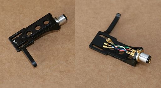

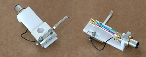

Тонарм комплектовался керамическим шеллом ULS-3X весом 17 граммов как и WE-308 SX.

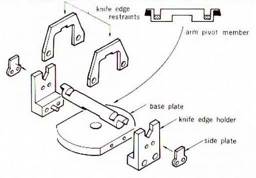

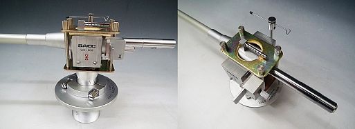

Производитель пишет об использовании в качестве материала для трубки тонарма специального легкого сплава, разработанного по французской авиационной технологии, что позволило добиться большей жесткости, стабильности и лучших резонансных характеристик. Блоки «ножевых» опор закрыты защитными накладками, как у модели WE-308SX.

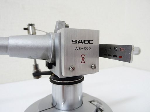

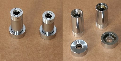

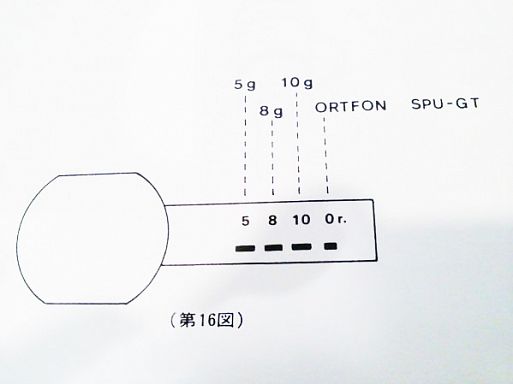

SAEC WE-506/30 – тяжелый тонарм. Ни о какой универсальности, присущей моделям 300-ой серии, здесь говорить не приходится. Компенсирующий поперечный противовес имеет больший относительно противовеса модели WE-317 размер и вес, на его шкале специально указано положение для одного из рекомендованных к использованию тяжелых картриджей (красная отметка «0 r.» – это Ortofon, а не «ноль» как некоторые неправильно считают).

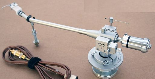

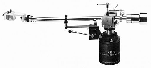

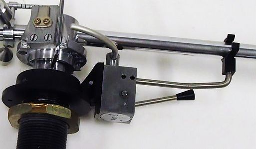

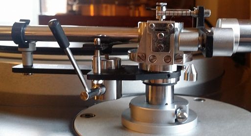

Головной болью для владельцев тонарма SAEC WE-506/30 является отсутствие в штатном комплекте блока микролифта. Цена оригинального блока EV-506 на момент релиза составляла 20 000 иен, что совсем недешево, а в нынешнее время он является настоящей редкостью и стоит на вторичном рынке не менее 500$. К слову сказать, стоимость тонарма вместе с блоком микролифта равнялась цене появившейся позже топовой модели SAEC WE-8000/ST, что несколько странно. Большинство владельцев хоть как-то решают данный вопрос установкой на проигрыватель микролифтов от тонармов других фирм или тренировкой глазомера и твердости руки.

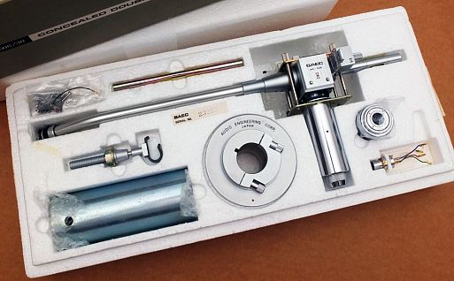

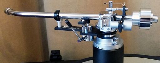

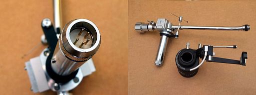

Как видно из последней приведенной фотографии, входящий в комплект поставки арм-рест не прикреплен ни к «стакану» тонарма (как в 308-х моделях), ни к его «ноге» (как у WE-317 и WE-407), а просто вкручивается непосредственно в корпус проигрывателя. Указанная особенность делает невозможным жестко зафиксировать трубку тонарма при его перевозке. Поэтому при отсутствии транспортировочных фиксирующих скоб (см. фото ниже) или оригинальной коробки вероятность повредить «ножевые» опоры у тонарма SAEC WE-506/30 значительно выше, чем у остальных моделей фирмы. При покупке следует учитывать данный немаловажный факт.
