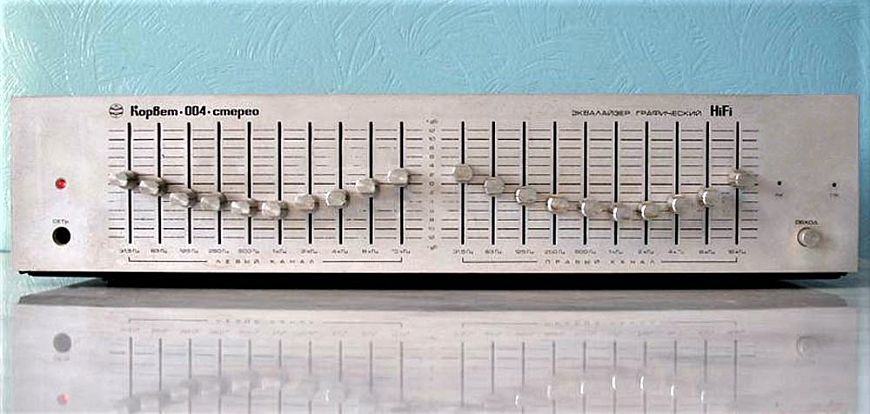

Корвет-004-стерео
Топ 10 советских эквалайзеров
Данный графический эквалайзер с 1982 года выпускался Таганрогским заводом «Прибой». Он содержит два канала, в каждом из которых регулируется уровень сигнала на 10 частотах. Диапазон рабочих частот был от 20 до 20000 Гц. Переходное затухание между каналами – 55 дБ, отношение сигнал/шум - 100 дБ. Пределы регулирования на частотах 31,5, 63, 125, 250, 500, 1000, 2000, 4000, 8000 и 16000 Гц составляли плюс-минус 11-13 дБ. Габариты эквалайзера были 480 х 110 х 282 мм, масса - 5,1 кг. Стоила модель 250 рублей.

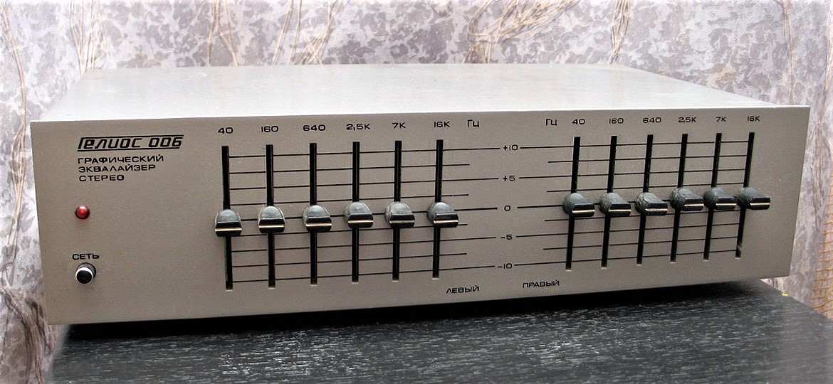

Гелиос-006С
Эту модель с 1985 года выпускал Казанский завод пишущих устройств, она была рассчитана для совместной работы с различными источниками звука. Эквалайзер имеет раздельные движковые регуляторы для левого и правого каналов в полосе частот 40, 160, 640, 2500, 7000 и 16000 Гц. Полоса пропускаемых частот была ограничена 20-30000 Гц. Диапазон регулировки тембра на каждой частоте был 10 дБ. Весил эквалайзер 5,5 килограммов и стоил 120 рублей.

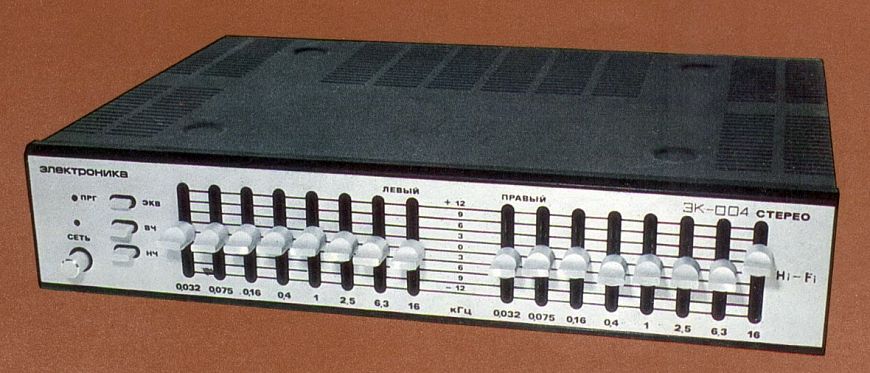

Электроника ЭК-004-стерео
Аппарат производился и продавался с начала 1985 года. Количество регулируемых частотных полос по каждому каналу - восемь. Общий диапазон регулировки АЧХ по всему спектру составлял не менее 72 дБ, отношение сигнал/шум тракта доходило до 98 дБ, рабочий диапазон частот – 20 - 35000 Гц. Габариты устройства были 460 x 350 х 100 мм, масса - 3,2 килограмма.

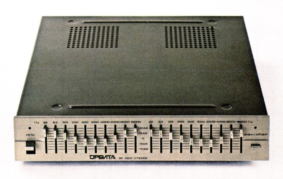

Орбита ЭК-002-стерео
Модель производства Ростовского завода «Электроаппарат» представляла собой многополосный двухканальный регулятор тембров. На передней панели эквалайзер имел два светодиодных индикатора режимов работы. Пределы регулирования уровня сигнала составляли 12 дБ. Переходное затухание между каналами на частоте 1 кГц было 55 дБ, входное сопротивление 47кОм. Габариты эквалайзера были 320 х 320 х 60 мм, масса - 5 килограммов. Стоила модель 190 рублей и входила в состав музыкальной системы «Орбита-002С».

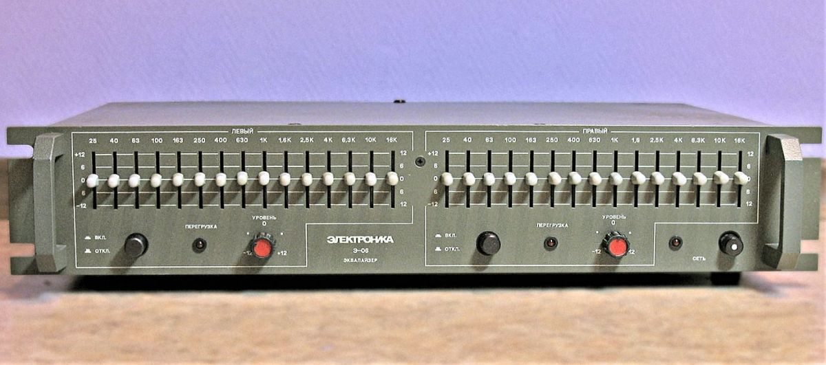

Электроника Э-06
Графический эквалайзер с 1987 года выпускался Брянским заводом полупроводниковых приборов. Это было полупрофессиональное устройство для работы в комплекте концертной аппаратуры, оно имело два независимых друг от друга канала, в каждом из которых работал 15-полосный регулятор тембра. Аппарат также имел регулятор громкости, кнопку отключения регуляторов тембра и индикатор перегрузки по входу. Стоил эквалайзер 250 рублей.

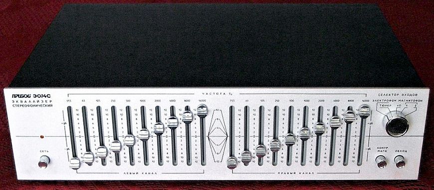

Прибой Э-014С

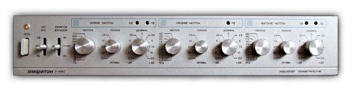

Производил данную модель Таганрогский завод «Прибой» с 1988 года, это был десятиполосный эквалайзер с дискретными резисторами ползункового типа. В аппарате имеется переключатель входов для разных источников сигнала, а также кнопка для обхода цепей эквализации, позволяющая сравнивать звук до и после применения эквалайзера. Эквалайзер питается от сети, потребляемая мощность – 5 Ватт.
Амфитон Э-005 стерео

Этот параметрический эквалайзер с 1989 года выпускался Львовским производственным объединением «Лорта». Аппарат содержал три универсальных фильтра, обеспечивавших эффективную регулировку АЧХ в области НЧ, СЧ и ВЧ. Все фильтры имеют независимую регулировку частоты настройки, полосы пропускания и уровня усиления. Глубина регулировки усиления составляла 12,5 дБ. Весил эквалайзер 5,9 килограммов, его розничная цена составляла 245 рублей.

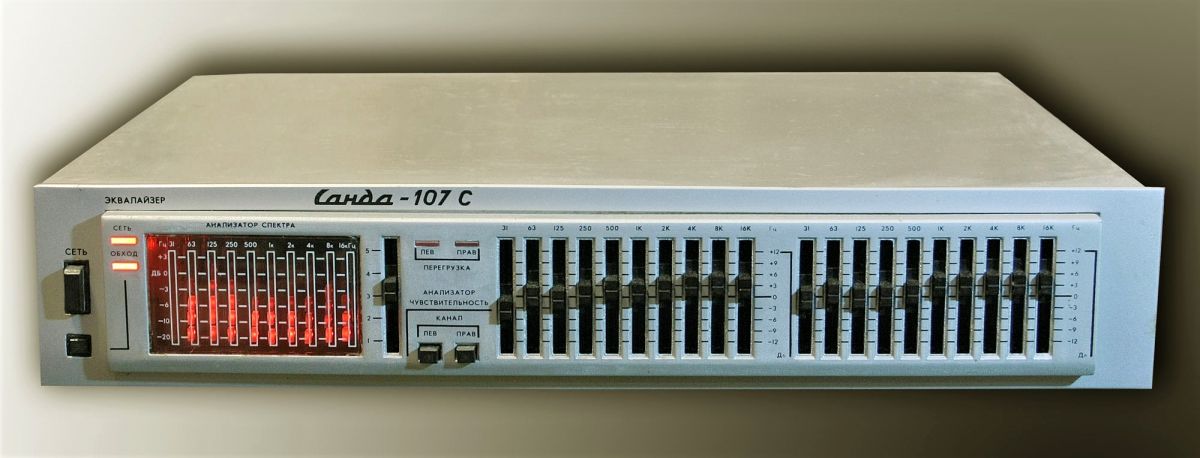

Санда Э-107С

Данная модель эквалайзера небольшой серией с 1990 по 1993 годы производилась на Волжском Электромеханическом Заводе. Аппарат был разработан в специальном конструкторском бюро «Искра» в Москве, которое было создано в 1977 году для проектирования высококлассной бытовой радиоаппаратуры и координации работ по оборудованию звуковой аппаратурой «Олимпиады-80». Десятиполосный эквалайзер также имел светодиодный анализатор спектра, отображавший работу фильтров.
