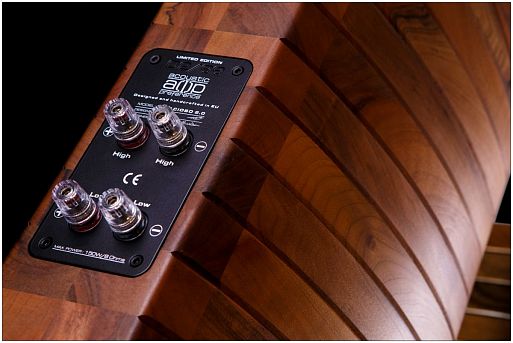

Электроника – наука о контактах, поэтому качество звучание системы напрямую зависит от их надежности. Со временем даже плотно зажатые цанговыми и винтовыми разъемами контакты могут ослабевать, особенно это касается акустических систем и ламповых усилителей. Поэтому важно периодически осуществлять их проверку и профилактику с помощью специальных очищающих жидкостей. То же касается и галетных переключателей в аттенюаторах.

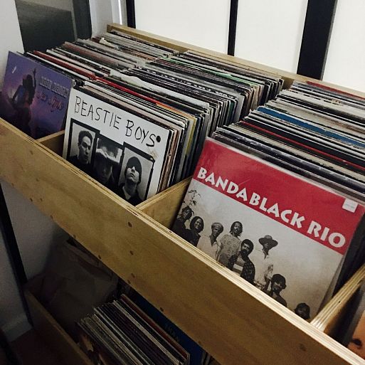

Истинные коллекционеры хорошо знают то радостное чувство, когда в доме появляется очередная партия подержанного винила. Однако очень часто партия оказывается слишком большой, и чтобы помыть ее всю, а пластинки переложить в чистые конверты, времени катастрофически не хватает. Поэтому воспользоваться паузой в графике для наведения чистоты в коллекции – самый логичный шаг.

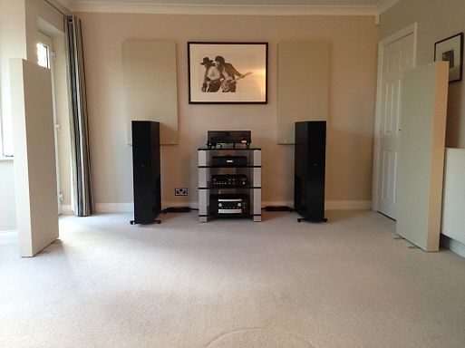

Скорее всего, ваши акустические системы уже выставлены оптимально, однако наличие свободного времени – лучший повод лишний раз в этом убедиться. Кроме того, с момента первоначальной установки у вас могли появиться идеи об альтернативных вариантах размещения системы в комнате. Самое время проверить их на практике!

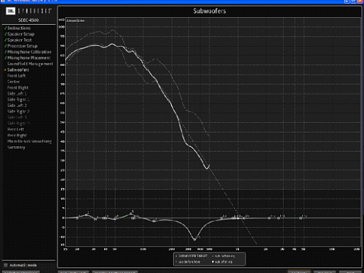

Даже если вы пользовались для настройки своей системы ДК системой автоматической калибровки, не лишним будет проверить результаты ее работы «на слух». Особенно это касается сабвуфера – это самая «капризная» часть любого домашнего кинотеатра, поэтому уделите ей пристальное внимание. Обычно автокалибровочные алгоритмы занижают уровень усиления канала низкочастотных эффектов, так что его можно смело увеличить на несколько децибелов.

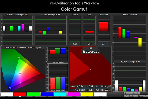

4. Провести ISF калибровку телевизора
Топ 10 твиков системы на карантине
Современные жидкокристаллические и OLED-дисплеи не ограничивают пользователя в возможности точной настройки изображения, и лучший способ добиться максимально правильной картинки – заказать настройку по стандарту ISF (Imaging Science Foundation). Для недорогих моделей эта процедура не имеет особого смысла из-за своей стоимости, а вот топовые дисплеи заслуживают того, чтобы потратить лишние деньги на правильную настройку.

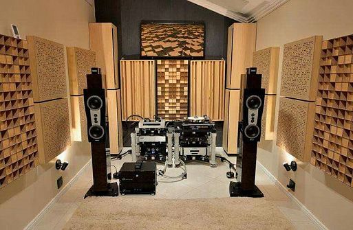

Даже если вы уже потратили время на борьбу с отражениями на высоких и средних частотах, а также озаботились размещением басовых ловушек, все равно существуют способы тонкой настройки звука. Это установка рассеивателей и акустических панелей, а также наклеивание звукового поглотителя вокруг твитера для борьбы с ранними отражениями.
