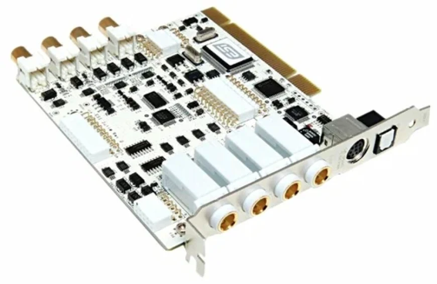

5 МЕСТО – ESI Juli@
Цена – 9500 рублей
ESI Juli@ (в состоянии активированных выходов RCA)
Принято считать, что пара-тройка лет – это предел рыночной жизни любых комплектующих для компьютера, поскольку за это время прогресс уводит индустрию далеко вперед. Звуковая карта ESI Juli@ с этой точки зрения не просто пожилая, она уже динозавр: свыше 12 лет в продаже! Изначально адресованную владельцам домашних студий звукозаписи модель полюбили и меломаны. Все необходимое для качественного воспроизведения фонограмм эта карта предлагает даже с учетом нынешних критериев оценки, куда обязательно входит поддержка потоков 24 бит / 192 кГц и стандарта ASIO. Нарядная Juli@ интересна применением «малоджиттерного» цифро-аналогового конвертора AKM AK4358 с динамическим диапазоном 112 дБ и хорошей защиты от наводок по питанию. Еще интереснее конструкция печатной платы, составленной из половинок, которые можно срастить в двух комбинациях, чтобы получить небалансные входы и выходы RCA, либо балансные TRS, что по достоинству оценят владельцы активной мониторной акустики и аналоговых микшеров.
ESI Juli@ - механизм трансформации. Формат разъемов зависит от положения при подключении "интерфейсной" части к основной плате
И звучит карта достойно! В этом плане она не сильно уступает лидерам рейтинга. Впрочем, по цене тоже, и это несмотря на отсутствие выхода для наушников. Любителям приватного прослушивания вдобавок к сумме 9 500 рублей придется потратить четыре-пять тысяч рублей на простейший микшерный пульт или внешний усилитель для наушников.
Плюсы:
Выходы RCA или балансные TRS (определяется пользователем), чистое и динамичное звучание, нарядный внешний вид.
Минусы:
Нет выхода для наушников, сравнительно высокая цена
Резюме
Несмотря на преклонный возраст модели, она актуальна и в наше время, а для владельцев студийной мониторной акустики, используемой сугубо для прослушивания музыки, и вовсе почти безальтернативна: карту и спикеры можно подключить по «балансу» напрямую. Немалая цена модели обусловлена наличием не только уже упомянутой балансной коммутации, но и качественной секции АЦП (не забыли, что карта создана для студий звукозаписи?), которая меломанам едва ли пригодится. Поэтому-то и оказалась знаменитая «Юлька» лишь на пятой строчке рейтинга. Ценителям же наушников ее советовать не беремся вовсе: с учетом необходимости покупать внешний усилитель для наушников в том или ином виде цена выходит неоправданно высокой. За эту сумму можно купить бытовую аудиокарту с более качественным воспроизводящим трактом и мощным выходом на наушники одновременно, хотя балансной коммутации там уже не будет.
