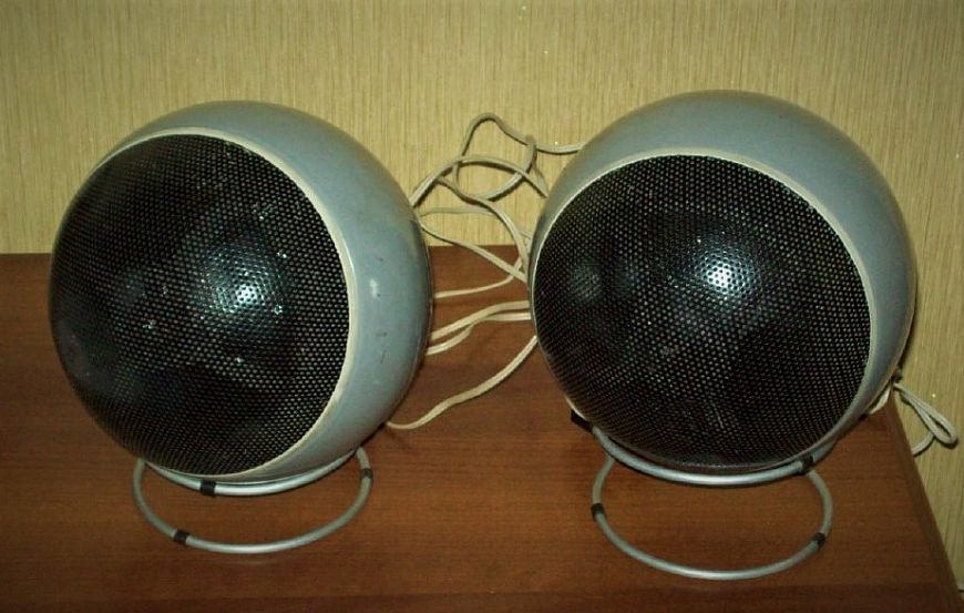

Данная акустическая система производилась Бердским радиозаводом с 1974 года и входила в комплект радиолы «Вега-319-стерео». Конструктивно она представляет собой полочную АС закрытого типа, в которой динамики - 6ГД-6 и ВЧ 6ГД-11 – организованы в коаксиальную конфигурацию. Сам корпус в виде шара изготовлен из алюминия, причем головки крепятся внутри металлической сетки полукруглой формы, закрывающей переднюю часть колонки. Диаметр самого шара составляет 192 мм, весит каждая колонка 2,3 килограмма. Номинальное сопротивление модели - 8 Ом. На фигурной подставке также имеется отверстие для крепления колонок на стену.

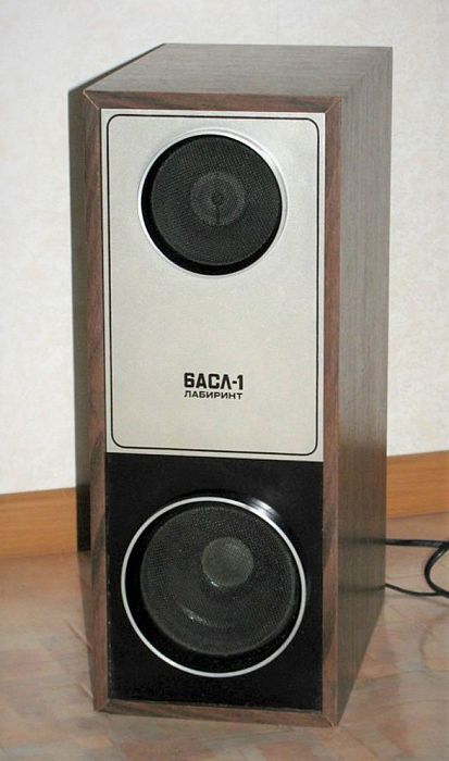

Эта модель АС производилась Ростовским заводом «Электроаппарат» с 1976 года, она поставлялась в комплекте с системой «Ростов-Дон-101-стерео». Примечательная особенность заключается в использовании акустического оформления типа лабиринт, прямоугольный выход которого расположен в верхней части задней панели. Фронтальная стенка дополнительно закрыта декоративной панелью, а динамики защищены металлическими сетками. Частотный диапазон был заявлен от 63 до 18000 Гц, сопротивление - 4 Ома. Набор громкоговорителей включал 10ГДН-1-4 (6ГД-6) и 5ГДВ-1-8 (3ГД-31). Габаритные размеры каждой колонки – 420 х 165 х 275 мм.

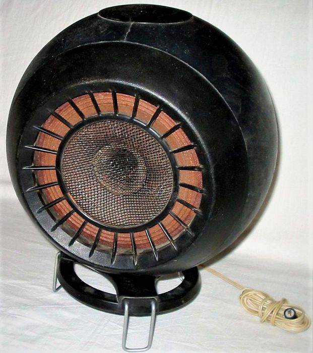

Еще одна шарообразная акустическая система выпускалась с 1984 года Смоленским заводом «Измеритель», а в 1985 году ее производство также было организовано на Харьковском приборостроительном заводе. Модель была предназначена для работы с усилителями мощностью до 10 Ватт и была построена на широкополосном динамике 10ГД-36К-40, установленном в сферический корпус из вспенивающейся пластмассы, опиравшийся на специальную подставку.  Номинальное сопротивление модели было 4 Ома, частотный диапазон – 63 - 18000 Гц. Габариты одной АС с подставкой были 310 x 275 x 380 мм, масса - 4 килограмма.

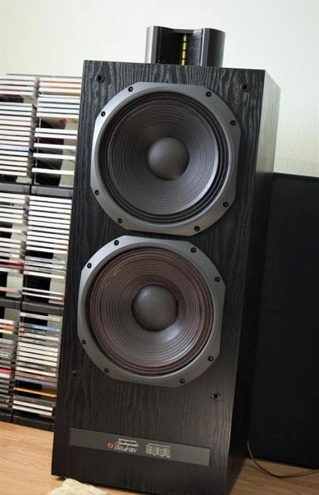

Акустическая система 1988 года отличалась применением для озвучивания среднечастотного и высокочастотного диапазонов акустического трансформатора, также называемого излучателем Хейла. Басовая секция была более традиционной конструкции, однако имела акустическое оформление в виде пассивного радиатора, то есть динамика, лишенного магнитной системы. Он был расположен в нижней части фронтальной панели. Чувствительность системы была 91 дБ, номинальное сопротивление – 8 Ом. Максимальная подводимая мощность была 150 Ватт, а заявленный частотный диапазон простирался от 40 до 25000 Гц.
