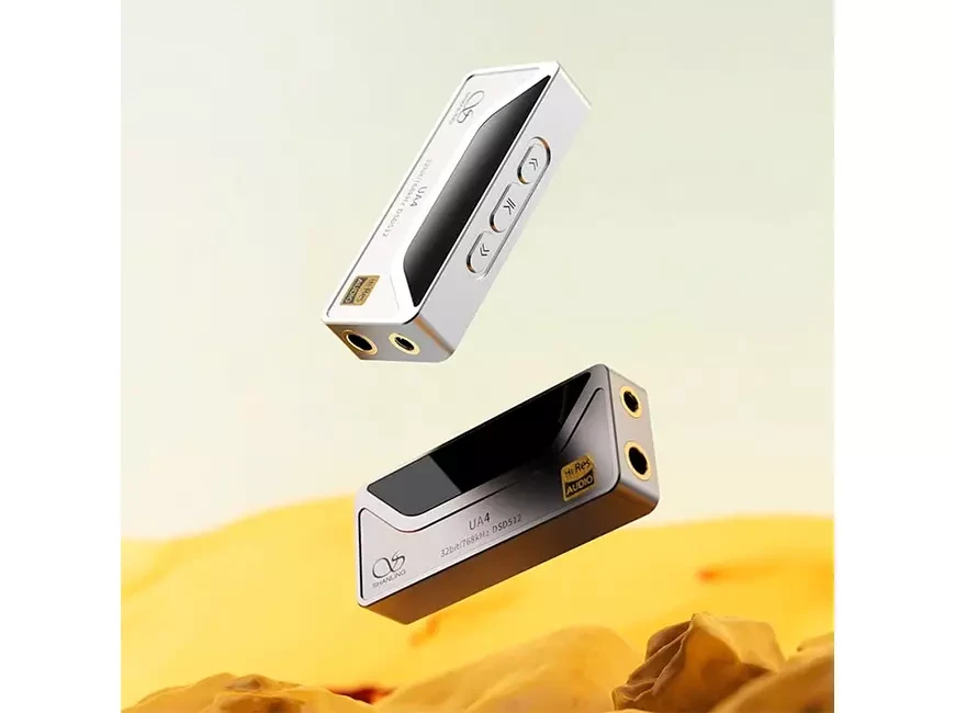

8. Shanling UA4
8. Shanling UA4
Цена – 99 долларов США
Чип преобразователя – ES9069Q | Гнезда для подключения наушников – 3,5 мм, 4,4 мм | Максимальная выходная мощность – 227 мВт | Вес – 20,8 граммов
Плюсы – новейший чип от ESS Sabre, качественный усилитель, переключаемые фильтры
Минусы – при такой цене нет
Вердикт – превосходный бюджетный аппарат
Цифроаналоговый преобразователь в данной модели построен на новейшем чипе ES9069Q. Усилитель использует два высококачественных ОУ Ricore RT6863, обеспечивающих на балансном выходе мощность до 227 мВт на 32 Ома. В модели также есть несимметричный выход 3,5 мм. Находящийся на передней панели дисплей размером 0,87 дюйма позволяет увидеть уровень громкости, задействованный фильтр и тип воспроизводимого сигнала. Клавиши управления воспроизведением и навигации по меню находятся на боковой панели. Модель поддерживает профиль UAC1.0 для совместимости с Nintendo Swtich.

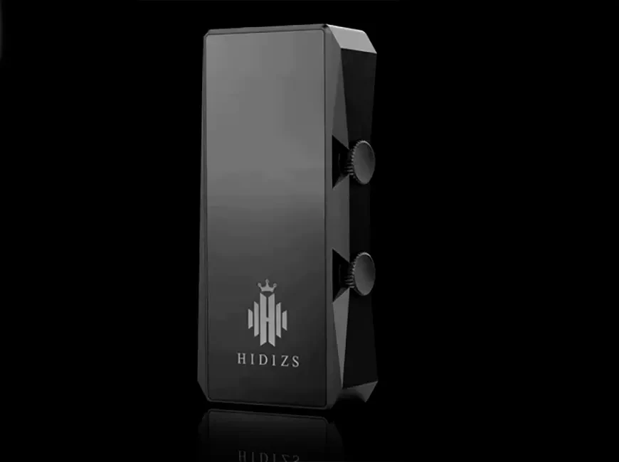

6. Hidizs S9 Pro Plus Martha
Цена – 139 долларов США
Чип преобразователя – ES9038Q2M | Гнезда для подключения наушников – 3,5 мм, 4,4 мм | Максимальная выходная мощность – 180 мВт | Вес – 17 граммов
Плюсы – переключаемые цифровые фильтры, низкая цена, световая индикация
Минусы – не самая высокая мощность
Вердикт – симпатичный и практически невесомый аппарат
Секция ЦАП в устройстве выполнена на чипе ES9038Q2M от ESS Sabre, она способна обрабатывать сигналы РСМ 32 бита / 768 кГц, а также нативный поток DSD512. На выбор пользователя есть семь переключаемых цифровых фильтров, для подключения наушников предусмотрены гнезда 3,5 мм и 4,4 мм. Максимальная выходная мощность при несимметричном подключении составляет 138 мВт на 32 Ома, при балансном – 180 мВт на 32 Ома. Корпус устройства полностью выточен из алюминиевого сплава, логотип компании на передней панели меняет цвет в зависимости от типа и частоты дискретизации поступающего сигнала. Модель выпускается в трёх цветах и имеет габариты 55 х 11 х 25 мм.

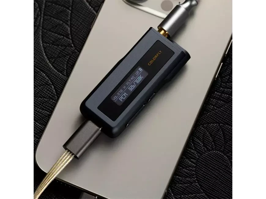

5. Colorfly CDA-M2
5. Colorfly CDA-M2
Цена – 159 долларов США
Чип преобразователя – CS43198 | Гнезда для подключения наушников – 3,5 мм, 4,4 мм | Максимальная выходная мощность – 250 мВт | Вес – 27 граммов
Плюсы – топовый преобразователь, цинковый корпус, невысокая цена
Минусы – DSD только до 256
Вердикт – недорогой ЦАП с хорошим усилителем
В данной модели цифроаналоговый преобразователь построен на сдвоенном чипе CS43198 от Cirrus Logic, он принимает и декодирует сигналы РСМ 32 бита / 768 кГц и нативный поток DSD 256. Корпус полностью выточен из цинкового сплава, для подключения наушников есть два гнезда – 3,5 мм и 4,4 мм. Усилитель для наушников построен на двух ОУ XR 2001, выходная мощность при несимметричном подключении составляет 125 мВт на 32 Ома, при балансном она увеличивается до 250 мВт на 32 Ома. Небольшой экран OLED имеет разрешение 128 х 64 точки, органы управления расположены на боковой панели.

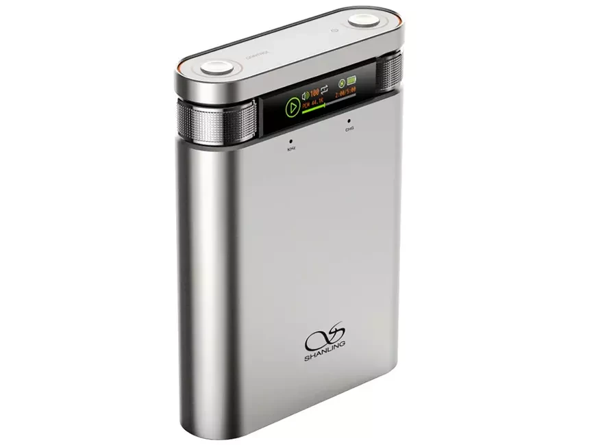

4. Shanling H2
4. Shanling H2
Цена – 169 долларов США
Чип преобразователя – CS43198 | Гнезда для подключения наушников – 3,5 мм, 4,4 мм | Максимальная выходная мощность – 680 мВт | Вес – 185 граммов
Плюсы – качественный ЦАП, высокая мощность, встроенный плеер, Bluetooth
Минусы – солидный вес
Вердикт – аппарат для тех, кому важен звук, а не компактные размеры
Модель имеет в своем арсенале встроенный проигрыватель для карт microSD. ЦАП здесь построен на чипе CS43198 от Cirrus Logic, он способен работать с сигналами РСМ с разрешением 32 бита / 384 кГц и нативным потоком DSD256. Обработка входящего сигнала поручена USB-процессору XMOS XU208, а в секции усилителя для наушников использована схема SG-Micro.  Максимальная выходная мощность при балансном подключении составляет 680 мВт на 32 Ома. В модели есть встроенный аккумулятор ёмкостью 2 100 мА*ч, который обещает до 12 часов непрерывного воспроизведения. Проигрывание записанных на карту памяти треков и доступ к списку композиций можно осуществлять с подключенного смартфона с установленным приложением Eddict Player. Bluetooth-адаптер версии 5.0 поддерживает кодеки LDAC и AAC.

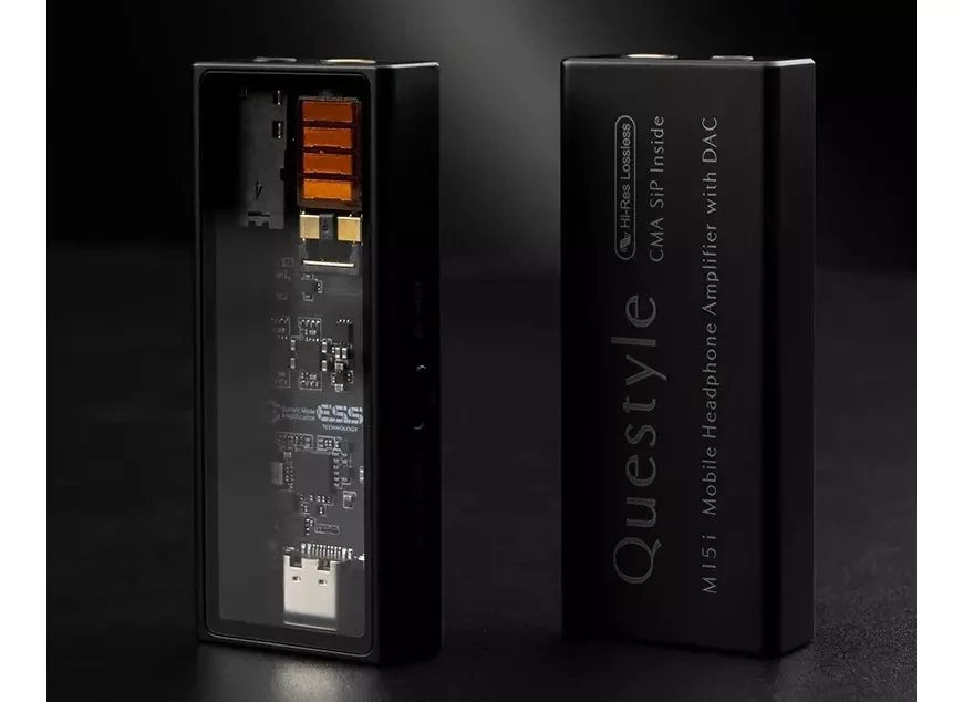

3. Questyle M15i
3. Questyle M15i
Цена – 239 долларов США
Чип преобразователя – ES9281AC | Гнезда для подключения наушников – 3,5 мм, 4,4 мм | Максимальная выходная мощность – 22,6 мВт (на 300 Ом) | Вес – нет данных
Плюсы – токовый усилитель, низкое энергопотребление, прозрачная крышка
Минусы – пожалуй, нет
Вердикт – компактный и мощный
Новое поколение портативного ЦАП и усилителя для наушников отличается использованием чипа питания TOREX с низким энергопотреблением, а также применением двух модулей токового усиления с переключаемыми уровнями. За цифроаналоговое преобразование отвечает бок ЦАП на чипе ES9281AC от ESS Sabre, принимающий сигналы РСМ 32 бита / 768 кГц и нативный поток DSD512. Выточенный из алюминиевого сплава корпус получил фронтальную панель из закаленного стекла, позволяющую увидеть внутреннее устройство аппарата.

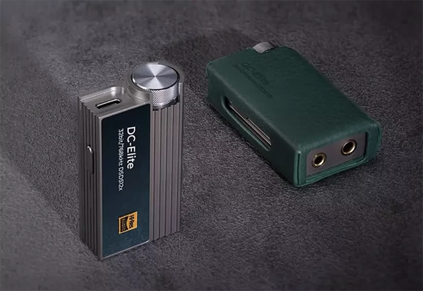

2. iBasso DC-Elite
2. iBasso DC-Elite
Цена – 500 долларов США
Чип преобразователя – ROHM BD34301EKV | Гнезда для подключения наушников – 3,5 мм, 4,4 мм | Максимальная выходная мощность – 280 мВт | Вес – 60,5 граммов
Плюсы – передовой ЦАП с токовым выходом, цифровой выход, титановый корпус
Минусы – цена уже серьёзная
Вердикт – серьёзный звук в компактном корпусе
Данная модель построена на базе решений топового Hi-Res-плеера компании iBasso DX320MAX. В блоке ЦАП установлен чип ROHM BD34301EKV с токовым выходом, впервые применяющийся в таком миниатюрном устройстве. Ступенчатый регулятор громкости построен на 24-позиционном аттенюаторе. Для наушников в модели есть гнезда 3,5 мм и 4,4 мм, при этом разъем 3,5 мм может также использоваться для вывода цифрового сигнала в коаксиальном формате. Использование шести качественных операционных усилителей обеспечивает низкий уровень собственных шумов, выходная мощность составляет 280 мВт при балансном и 162 мВт при несимметричном подключении. Точность временных характеристик цифрового сигнала обеспечивает тактовый генератор NDK. Корпус устройства выточен из титанового сплава и частично покрыт закалённым стеклом, габариты – 64 х 35 х 14,5 мм.

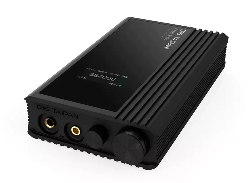

1. iBasso D16 TAIPAN
Цена – 1 500 долларов США
Чип преобразователя – однобитный PWM | Гнезда для подключения наушников – 3,5 мм, 4,4 мм | Максимальная выходная мощность – 1 125 мВт | Вес – 312 граммов
Плюсы – серьёзный ЦАП, усиление в классе А
Минусы – цена и вес «внушают»
Вердикт – для настоящих фанатов портативного аудио
Ещё одна новинка от iBasso производит впечатление не только благодаря солидным размерам и весу, но и серьёзности подхода к конструкции.  В модели применен однобитный ЦАП собственной разработки, который работает с широтно-импульсным сигналом, и в котором применены аппаратные FIR фильтры. В схеме использованы 128 тонкопленочных резисторов. Точность временных характеристик обеспечивают два фемтосекундных тактовых генератора от Accusilicon, а для регулировки громкости используется качественный ступенчатый аттенюатор. На верхней панели установлен OLED-дисплей, на котором отображается основная служебная информация. Модель может принимать сигналы РСМ 32 бита / 768 кГц и поток DSD512, а мощный усилитель для наушников работает в классе А.
