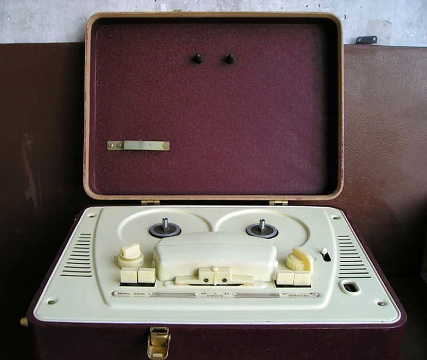

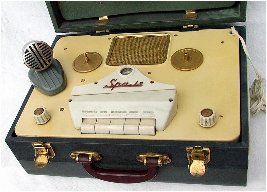

«Спалис» (Эльфа-10)
Топ 8 советских бобинников «в чемодане»
Данный магнитофон с осени 1956 года производился Вильнюсским электротехническим заводом «Эльфа». Первые экземпляры под названием «Эльфа-10» были выпущены в карболитовом корпусе, последующие - в футляре из дерева, обтянутом дермантином. С измененным оформлением аппарат выпускался как «Спалис» (Spalis). Модель предназначалась для двухдорожечной записи и воспроизведения на скорости 19,5 см/сек. Переход с одной дорожки на другую осуществлялся переворачиванием катушек, запись на ленту можно было производить с микрофона, звукоснимателя, радиоприемника. Универсальный усилитель собран на лампах 6Н2П, 6Н1П и 6П14П, в магнитофоне установлены две магнитные головки. Крышка футляра съемная, в ней предусмотрен карман для хранения катушек. В комплекте с аппаратом поставлялся микрофон МД-41, весил магнитофон 9 килограммов.

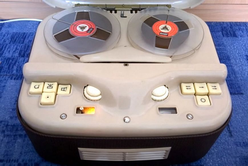

«КВ-100»
Неожиданный гость из ГДР, где аппарат производился с 1956 года в Лейпциге телефонным заводом VEB Fernmeldewerk фирмы RFT. В период с 1957 по 1959 год модель поставлялась в Советский Союз, снабженная инструкцией и надписями на русском языке.  Магнитофон поддерживал две скорости движения ленты - 9,53 и 4,75 см/сек. Управление лентопротяжным механизмом было клавишное, длительность звучания на скорости 9,53 см/сек составляла 2 х 45 минут, на скорости 4,75 см/сек – 2 х 90 минут. Счётчик позволял находить нужное место на ленте, а концевой выключатель останавливал механизм при обрыве или в конце ленты. Основные конструктивные элементы корпуса выполнены из пластмассы, каркас ящика сделан из металлического листа. Боковые стенки из плотного картона обтянуты полихлорвинилом ярких расцветок. Чехол магнитофона был сшит из плотной непромокаемой ткани синего цвета с застёжкой молния. Для переноски магнитофон снабжался ремнём, вес аппарата с принадлежностями и чехлом составляет 13 килограммов.

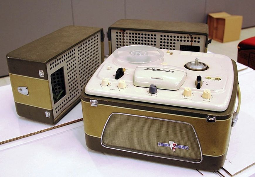

«Яуза-10»
Первый отечественный стереофонический четырёхдорожечный магнитофон с 1961 года выпускался Московским электромеханическим заводом №1. У него было две скорости - 19,05 и 9,53 см/сек. При стереофонической записи аппарат работал как двухдорожечный, при монофонической - как четырехдорожечный магнитофон. В модели применена двухканальная стереофоническая система записи и воспроизведения, для чего используются две выносные акустические системы на ШП динамиках. Лентопротяжный механизм рассчитан на применение катушек, вмещающих 250 метров ленты. При использовании ленты типа 6 максимальная полоса рабочих частот составляла от 40 до 15000 Гц. Выходная мощность достигала 3 Ватт. Размеры магнитофона составляли 395 х 370 х 210 мм, размеры колонок – 365 х 300 х 200 мм. Весил аппарат 14,5 килограммов, цена его была 400 рублей.

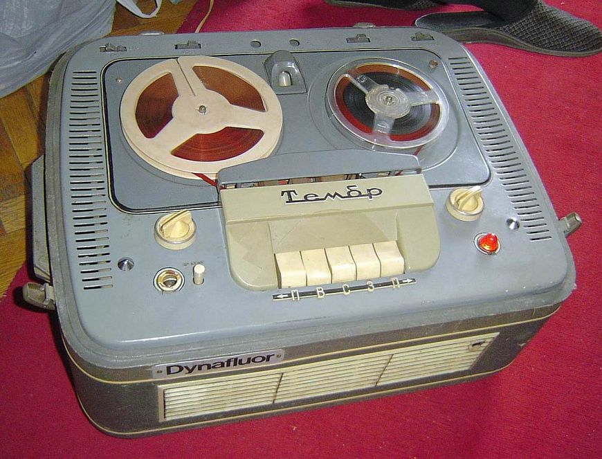

«Тембр» (МАГ-59М)
Эту модель с начала 1964 года выпускал Горьковский завод имени Петровского, именоваться «Тембр» он начал с 1965 года, при этом различия между двумя версиями были минимальными. Магнитофон предназначался для двухдорожечной записи и воспроизведения фонограмм на скорости 19,05 см/сек. В аппарате была двусторонняя ускоренная перемотка, при этом в тракте используются два раздельных усилителя для записи и воспроизведения, что позволяет прослушивать запись в процессе ее осуществления. Номинальная выходная мощность модели составляла 3 Ватта. Магнитофон была заключен в деревянный ящик с ручками для переноса. Габариты аппарата были 605 х 460 х 285 мм, весил он целых 33 килограмма и стоил 275 рублей.

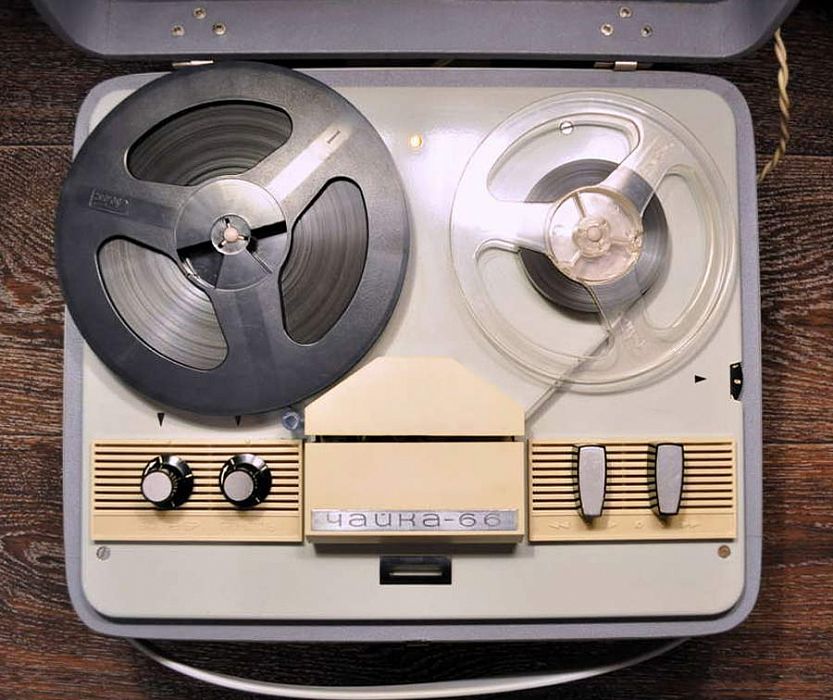

«Чайка-66»
Ламповый катушечный магнитофон с 1966 года выпускался Великолукским радиозаводом. В нем была применена двухдорожечная система записи и воспроизведения фонограмм на скорости 9,53 см/сек. Длительность записи на двух дорожках составляла 90 или 180 минут, в зависимости от используемых катушек. Выходная мощность усилителя была 1 Ватт, акустическая система включала в себя два динамика 1ГД-28, также был предусмотрен регулятор тембра на ВЧ. Регулировка уровня записи и воспроизведения была раздельная. Размеры модели – 391 х 328 х 156 мм, вес – 10 килограммов. Цена магнитофона составляла 125 рублей.

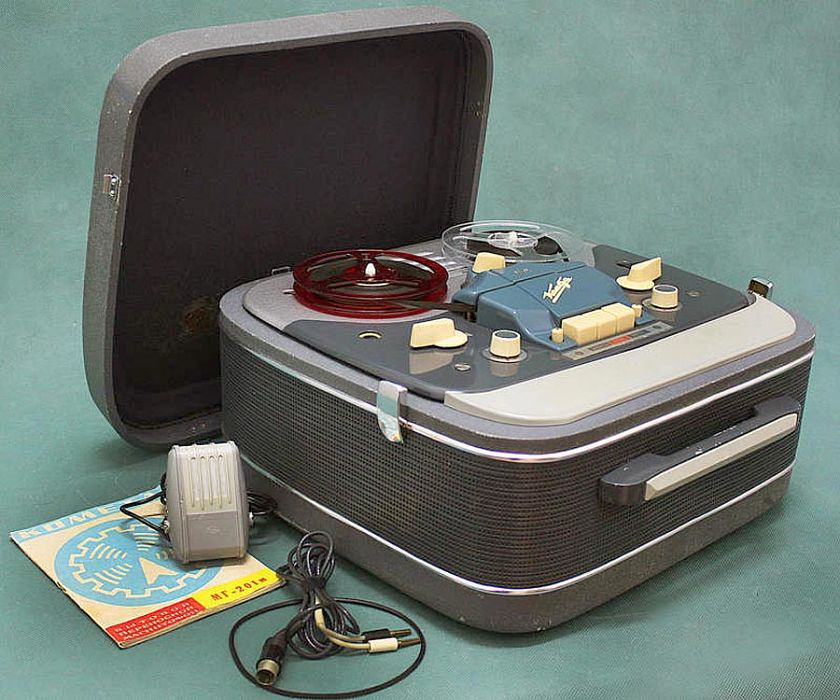

«Комета МГ-201М»
Продукция Новосибирского завода точного машиностроения, производившаяся с 1968 года. Данная модель представляла собой модернизацию предыдущей модели «Комета МГ-201», при этом внешне они практически не отличаются. В магнитофоне была усовершенствована акустическая система, изменениям подверглась также электрическая схема магнитофона. Однако главные усовершенствования коснулись лентопротяжного механизма, в котором стало возможным использование более тонкой магнитной ленты типа 10. Аппарат поддерживал три скорости протяжки – 4,76, 9,53 и 19,05 см/сек, максимальный частотный диапазон – от 40 до 14000 Гц. Весил магнитофон 14 килограммов.
