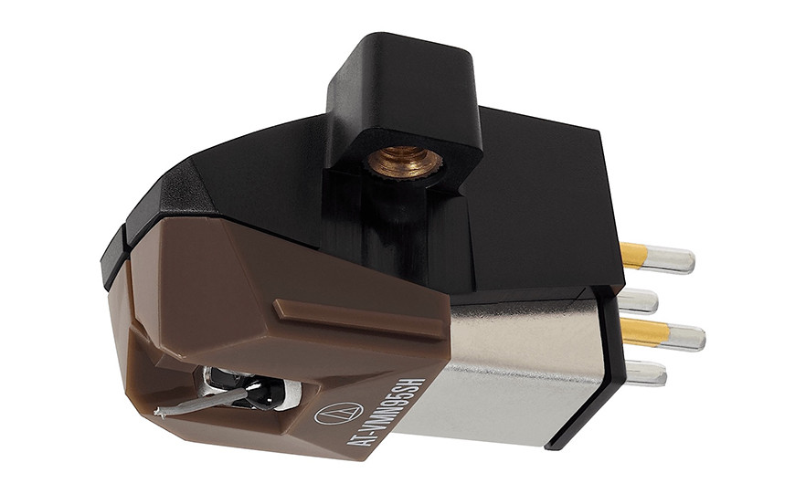

Audio-Technica AT-VM95SH
Цена – 200 евро
Настоящая звезда бюджетной серии головок японской фирмы. Она может похвастать иголкой с заточкой Shibata, крайне редко встречающейся в моделях данного ценового диапазона. Иглодержатель представляет собой алюминиевую трубочку с площадкой под посадку иглы. Магнитная система головки выполнена по схеме VM Stereo Dual Magnet с двумя магнитами и четырьмя катушками, и обеспечивает чувствительность в 3 мВ. Весит головка 6,1 г., рекомендуемая прижимная сила – 2,0 грамма. Звучание отличается хорошим разрешением на ВЧ без признаков резкости.

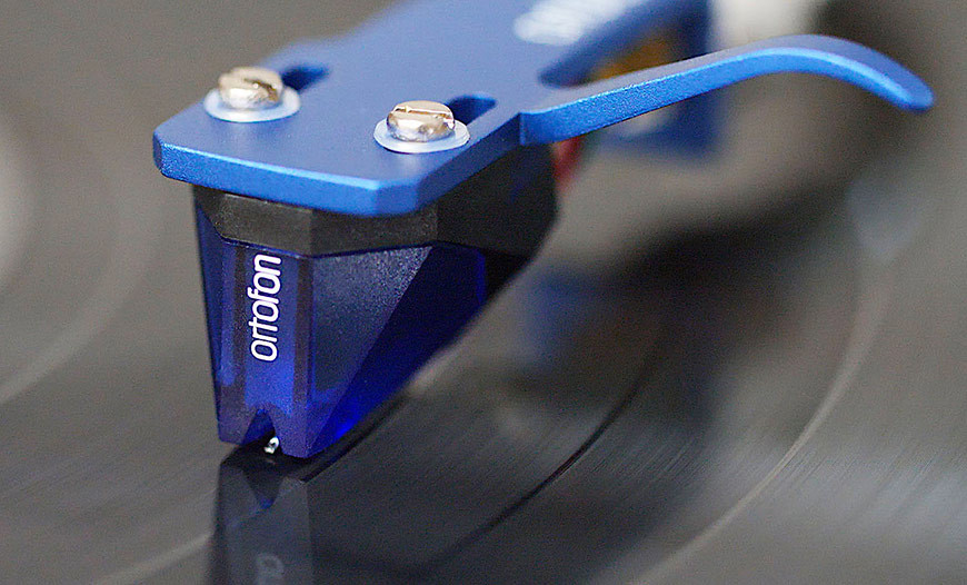

Ortofon 2M Blue
Цена – 230 евро
Одна из самых популярных ММ-головок на рынке не зря долгие годы остается в числе фаворитов виниломанов. При весьма умеренной цене она обеспечивает открытое и ясное звучание с отличной динамикой, а высокая чувствительность в 5,5 мВ позволяет использовать картридж с любым фонокорректором. Иголка из цельного алмаза с эллиптической заточкой установлена на алюминиевом кантилевере, корпус головки выполнен из материала Homelex, который не только помогает бороться с резонансами, но и является экологически чистым. Вес головки составляет 7,2 грамма.

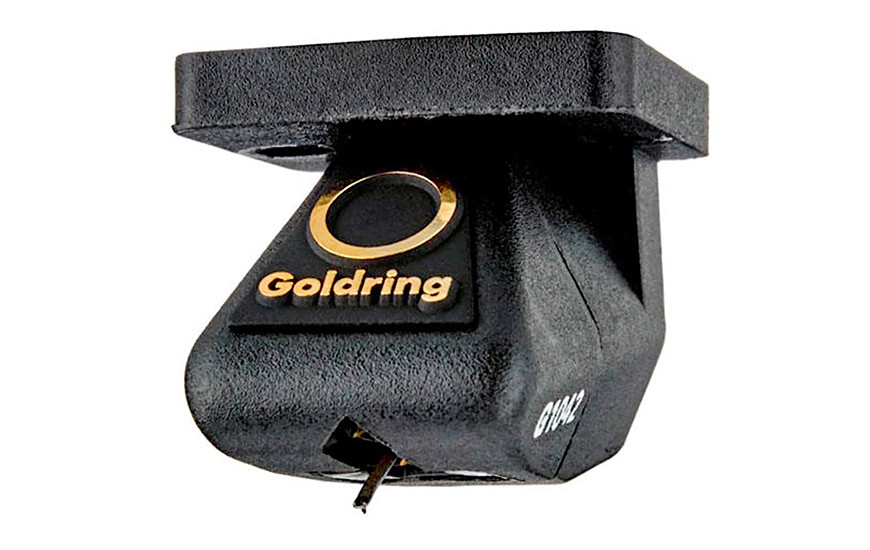

Goldring G 1042
Цена – 400 евро
Проверенная и заслуженная MM-головка, выпускаемая британской фирмой на протяжении долгих лет и славящаяся мягким, прозрачным и по-настоящему аналоговым звуком. Её корпус изготовлен из усиленного стекловолокном полимера под названием Pocan, отличающегося высокой жесткостью и хорошим внутренним демпфированием. Магнитная система заключена в кожух из пермаллоя для защиты от электромагнитных помех. Подвижный магнит изготовлен из сплава Alnico V, чувствительность головки составляет 6,5 мВ, внутреннее сопротивление – 600 Ом. Игла имеет многорадиусную заточку Gyger S, масса головки – 6,3 грамма, рекомендуемая прижимная сила – 1,7 гр.

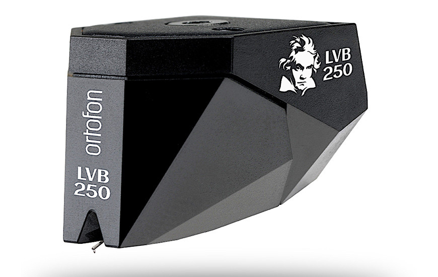

Ortofon 2M Black LVB 250
Цена – 999 евро
Топовая головка звукоснимателя с подвижным магнитом, выпущенная к 250-летнему юбилею Людвига ван Бетховена. Главным отличием стало использование иглодержателя из бора вместо алюминиевой трубки, устанавливаемой в стандартной версии головки, а также применение в системе подвеса иглодержателя нового резинового компаунда с графеновым наполнителем Multi-Wall Carbon Nano Tubes (MWCNT). Игла – Nude Shibata. Основные характеристики: чувствительность 5 мВ, рекомендуемая прижимная сила – 1,6 грамма, вес картриджа – 7,2 грамма. Головка сохранила основные достоинства обычной версии 2M Black – точность ритма и превосходную динамику, но добавила разрешения и утонченности в ВЧ диапазоне.
