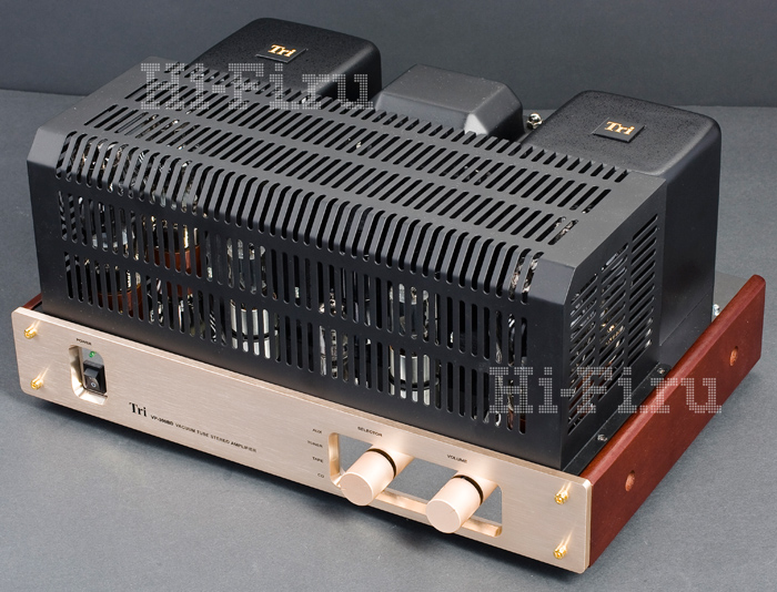

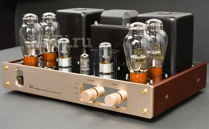

С трудом достав тяжеленный прибор из невзрачной коробки, переводим дух, однако его тут же снова захватывает — так нас удивляют одновременно неприступный, суровый вид всего Tri VP-300BD и изысканные элементы отделки шасси. Передняя панель изготовлена из толстого листа алюминия и филигранно обработана фрезой. Особый шик аппарату придают красивые боковые накладки из натуральной полированной вишни. Слева на фасаде находится сетевая клавиша, а справа, в почти прямоугольной нише, две круглые металлические ручки: селектор входов и регулятор громкости. Они, как и сама лицевая панель, гальванизированы и имеют легкий золотистый оттенок. Внутренняя поверхность ниши хромирована и отполирована до зеркального состояния.

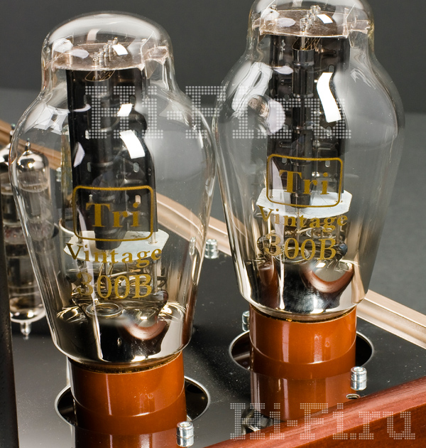

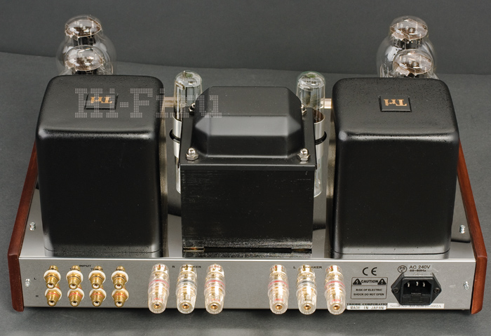

Коммутация традиционна для ламповых усилителей — четыре стереопары, покрытые 24-каратным золотом, и два состоящих из трех винтовых клемм блока. Это сделано в целях оптимального сопряжения с акустикой, обладающей разным сопротивлением. И коль скоро мы этого коснулись, то сообщим, что устройство можно использовать с нагрузкой от 4 до 16 Ом. А что у нас на подиуме шасси? Ровно половину пространства занимают дроссель и два массивных трансформатора с Ш-сердечниками, которые закрыты монолитными стальными саркофагами. На переднем же фланге выстроились статные воины: четыре мощных SET-триода 300В, два двойных триода 6SN7 и замыкающий колонну двойной триод 12АТ7.
Для защиты ламп, а заодно и чересчур пытливых пользователей весь этот боевой расчет упрятан под крепкий металлический решетчатый колпак прямоугольной формы (его можно снять при смене деталей или для профилактических работ). Тип усилителя Tri VP-300BD — однотактник класса А (A.S.E.), где на выходе используются самостоятельные триоды, в то время как у двухтактников (push-pull) лампы в выходных каскадах работают в противофазе. Интересен тот факт, что примененные в данном приборе знаменитые лампы прямого накала 300B появились на свет еще в 1937 году и служили тогда для усиления телефонных сигналов. В предварительном каскаде трудятся две 6SN7 и корректирующая маломощная 12АТ7. Еще, в отличие от других современных моделей, здесь реализована технология fixed bias, то есть успех в звучании определяется тщательным подбором ламп, а не их автокалибровкой. Наверное, нет нужды говорить о том, что практически штучное устройство собирается исключительно вручную, включая пайку навесного монтажа. В схеме установлены эксклюзивные отборные конденсаторы Toichi и резисторы KOA японского производства. Для регулятора громкости и селектора входов предпочтение отдано изделиям фирмы ALPS, как поставщика высококачественных комплектующих.

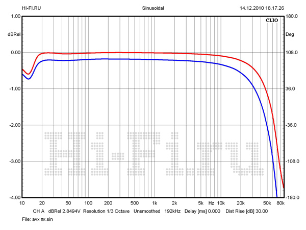

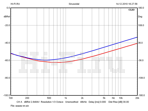

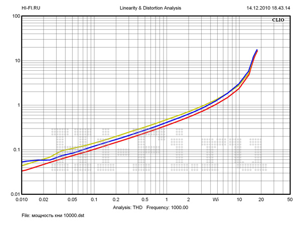

На графике амплитудно-частотной характеристики интегральный усилитель Tri VP-300BD демонстрирует весьма широкую полосу пропускания. Рабочий диапазон простирается до 75 кГц по уровню –3 дБ (рис. 1). Неравномерность характеристики в полосе звуковых частот не превышает 0,23 дБ, а разбалансировка каналов совсем небольшая, и составляет 0,2 дБ. Нелинейные искажения заметно растут с увеличением выходной мощности, что естественно для ламповых усилителей, но в данном случае практически не зависят от частоты сигнала (рис. 2). Максимальная мощность при 10% КНИ и нагрузке 8 Ом составляет 15 Вт. Отметку в 1% графики пересекают в районе 4 Вт. Выходное сопротивление бывает лучше, но не часто. Коэффициент демпфирования равен 7,5. Взаимопроникновение сигнала между каналами достаточно большое и в ВЧ-области будет различимо на слух (рис. 3). На частоте 10 кГц ослабление сигнала между правым и левым каналом составляет менее 40 дБ.
