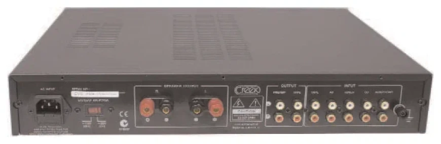

«Здравствуйте. Такая проблема. Усилитель Creek evo. Купил 2 месяца назад. Заметил, что в обоих каналах (и в наушниках, и в колонках) постоянно слышно негромкое потрескивание – как радиопомехи. От уровня громкости не зависит и на звук, вроде бы, не влияет. Можно не обращать внимание, но раз уж услышал… В общем тревожно и думаю – либо это дефект самого усилителя (все источники отключал, треск все равно остается), либо, как утверждает по телефону продавец – нужен хороший сетевой фильтр и треск пройдет. Сталкивался кто-нибудь с такой проблемой? Фильтры от этого правда помогают?», — написал Дмитрий Волошин.

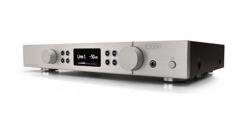

Усилитель Creek EVO 5350 — интегральная модель британского производства в прочном корпусе с массивной фрезерованной лицевой панелью (12 мм), снижающей вибрации. В основе — схема «двойное моно» из двух равнозначных модулей, удобных для обслуживания.
Устройство выдаёт 120 Вт на канал при нагрузке 8 Ом и 200 Вт при 4 Ом; есть мостовой режим. Оснащён четырьмя линейными входами, входом AV Direct для процессора объёмного звука, выходом на наушники и селектором A/B для двух пар акустики или бивайринга. Управление — электронное, с системным пультом ДУ, совместимым с другими компонентами серии.
Усилитель защищён от короткого замыкания, перегрева и смещения постоянного тока. Габариты — 430 × 90 × 370 мм, вес — 10,5 кг. Модель сочетает высокую мощность, гибкость подключения и фирменное качество звучания.

Пользователь Imperator Imperator сообщил, что фильтры действительно помогают, но, по его мнению, дело в блоке питания усилителя или в электролитах. Также он предположил, что автору топика продали далеко не новое устройство.
«Проверьте сначала в других условиях, у того же продавца. Возможно у Вас дикие помехи в сети, рядом строек нет, квартиры в доме не ремонтируются? Ещё один вариант, если дом старый, возможно скоро "отгорит" ноль, это чревато появлением в розетке около 380 вольт», — предложил свой вариант решения проблемы Сергей Галкин.
