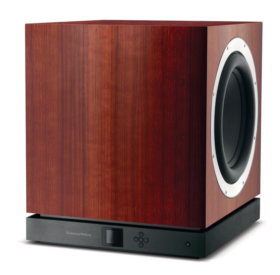

Встречаются и более сложные настройки. Например, отдельные регулировки уровня сигнала для низкоуровневого и высокоуровневого входов, настройка сабвуфера при помощи компьютера через порт RS-232 (есть, например, у B&W DB1) и даже возможность обновления программного обеспечения (T+A TCD 610 W)…
Кроме того, допускаются разные варианты коммутации. Например, модель SVS SB12-NSD имеет линейный выход High Pass для подключения усилителя с фильтрацией НЧ-сигнала для передачи его на сабвуфер. Частотный диапазон срезается, скажем, ниже 80 Гц с затуханием 12 дБ на октаву, что позволяет разгрузить стереопару, которая подсоединяется непосредственно к усилителю, — это помогает добиться аккуратного частотного согласования.

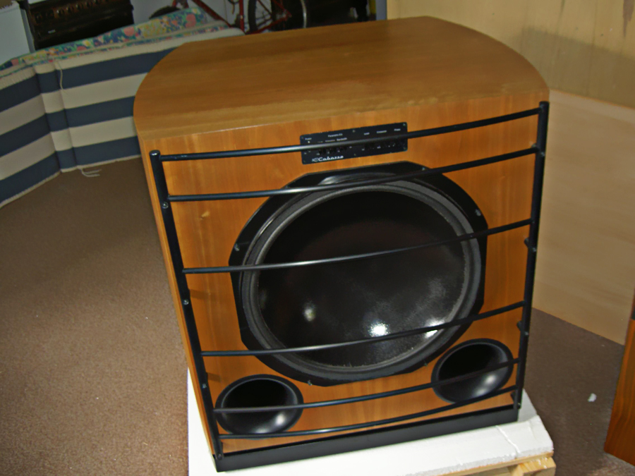

Как вам такой экземпляр для дома (Cabasse Saturn 55 — габариты 960 х 860 х 780 мм, 21-дюймовый вуфер за стальным забралом, мощность 1 кВт)? Какими же должны быть сателлиты ему под стать? Какими толстыми — стены и терпеливыми — соседи?
Нужно с пониманием относиться к необходимости возни с сабвуфером — результат стоит потраченных усилий. Ведь возимся же мы с подбором источников и компонентов в тандеме АС — усилитель, не говоря уж об акустических и межблочных кабелях и сетевых кондиционерах…
