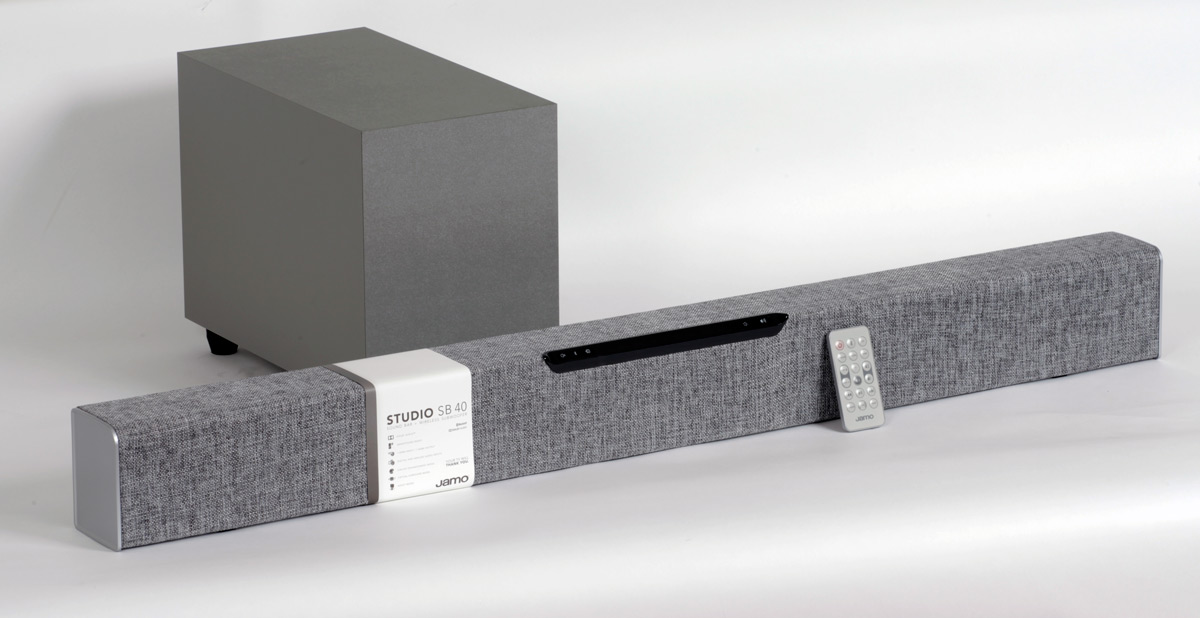

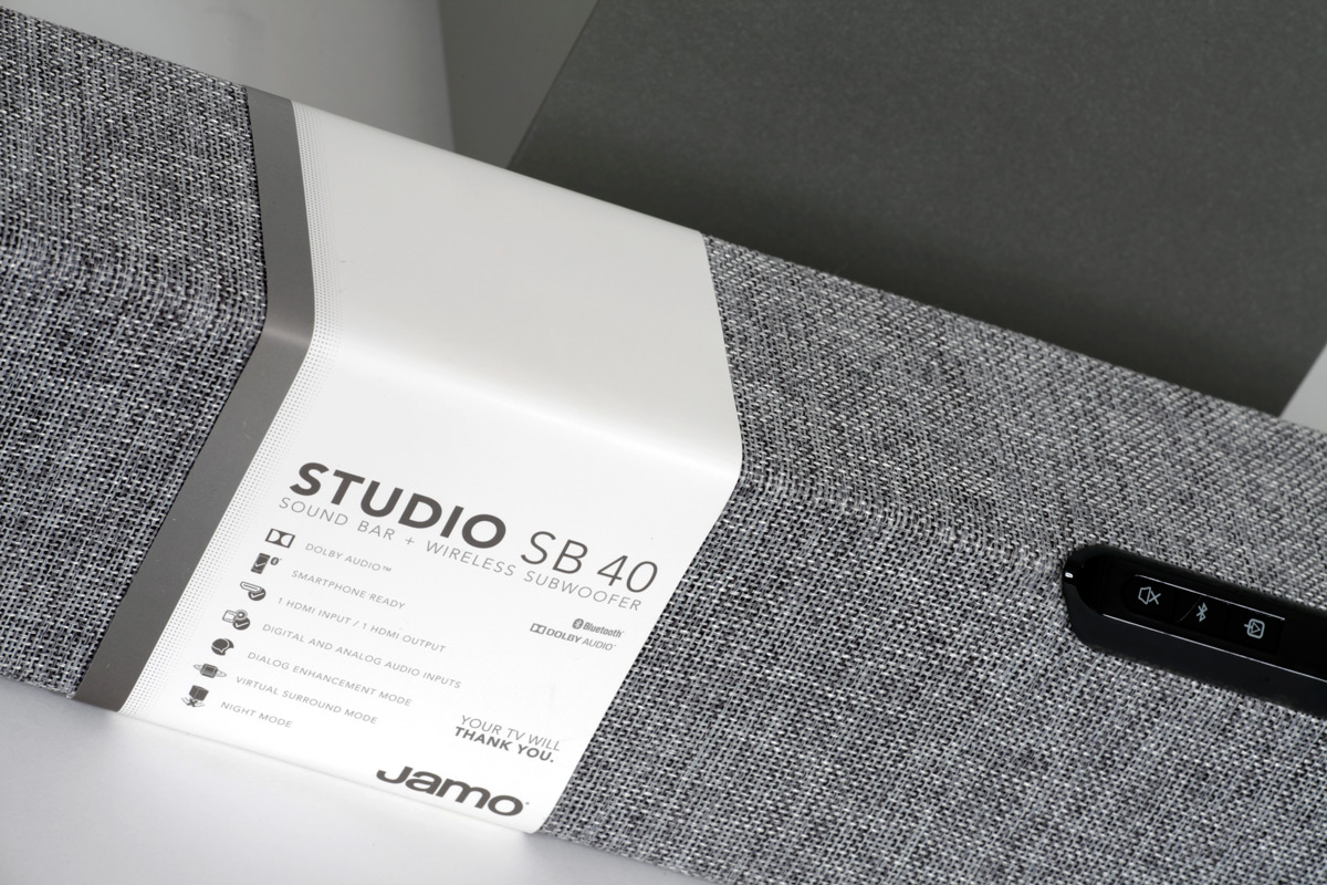

Как и многое в нашей жизни, дизайн развивается по спирали. На смену футуристичным экспериментам и инопланетной эстетике, застывшей в вездесущем пластике, приходит нестареющая классика и натуральные материалы. Похоже, сейчас мы входим именно в такую фазу, и простые формы, облаченные в качественную натуральную отделку, снова в тренде. Именно такое впечатление производит новый саундбар Jamo Studio SB 40, практически полностью затянутый в ткань с благородной фактурой шерсти. Удивительно, но подобный аксессуар прекрасно впишется как в классический консервативный интерьер, так и в хай-тек апартаменты. Тот же телевизор, звучание которого призван улучшить Jamo Studio SB 40, вписать в дизайн помещения порой будет значительно сложнее. И, вполне вероятно, что основная причина выбора именно этой модели саундбара окажется именно эстетической. Впрочем, в данном случае функциональность устройства и его акустические свойства не принесены в жертву элегантной внешности, как это часто случается с дизайнерской техникой.

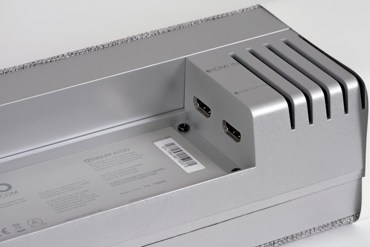

В арсенале Jamo Studio SB 40 есть один входной и один выходной порт HDMI. Причем, выходной порт не только поддерживает обратный аудиоканал ARC, что позволяет саундбару заменять акустическую систему телевизора при демонстрации телепрограмм, но и воспринимать управляющие команды по протоколу CEC, что существенно облегчает организацию централизованного управления системой саудбар-телевизор.

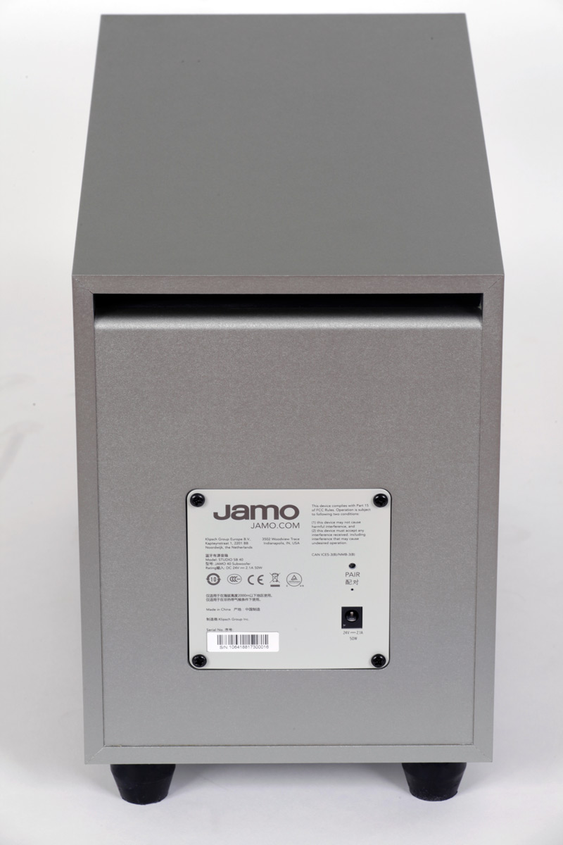

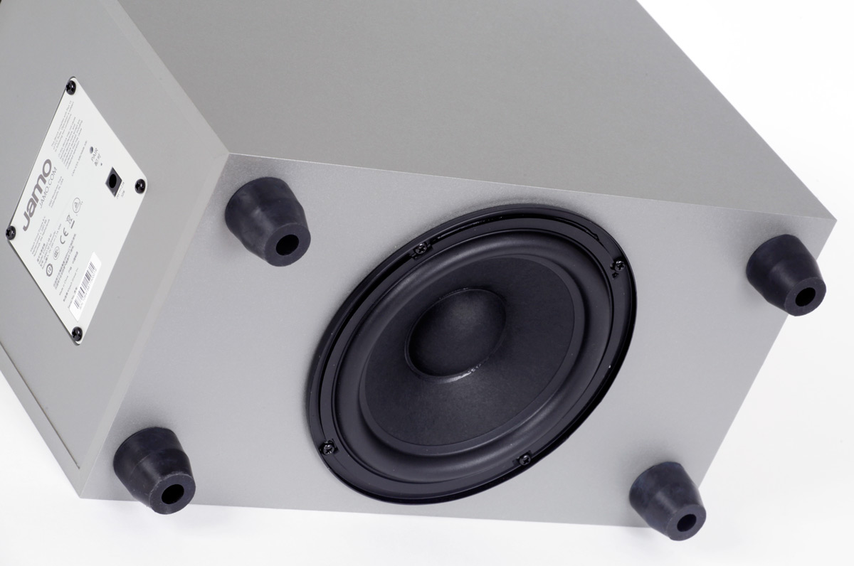

В одном корпусе здесь объединены две двухполосные акустические системы в фазоинверторном оформлении с микропроцессорным кроссовером и раздельным полосным усилением. В диапазоне от 100 Гц вплоть до 2,25 кГц работают НЧ/СЧ драйверы с коническими диффузорами из композита, армированного волокном. Выше частоты раздела вплоть до 15 кГц простирается зона ответственности мягких купольных твитеров. Обеспечение тектонических эффектов (в меру своих физических возможностей) поручено весьма компактному активному беспроводному сабвуферу с длинноходным драйвером диаметром 16,5 см, излучающим в пол. В связи с этим, низкочастотный модуль водружен на довольно высокие ножки из плотной резины, обеспечивающие достаточный зазор между корпусом и полом. Сабвуфер оснащен щелевым портом фазоинвертора, который расположен в верхней части задней стенки корпуса.

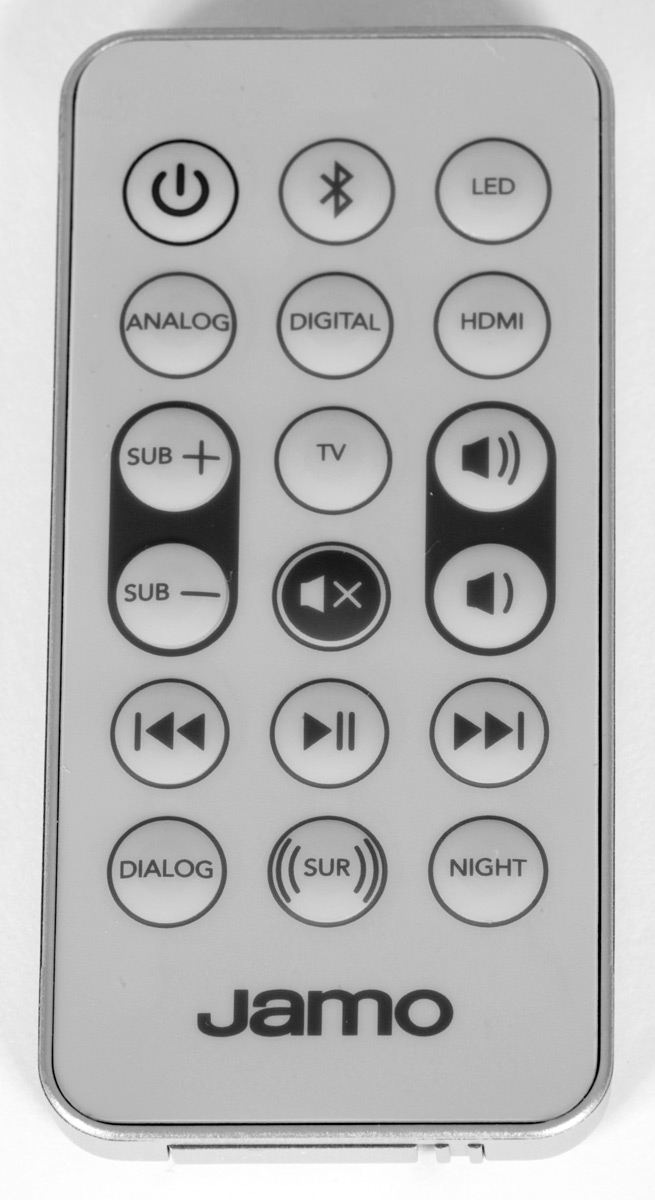

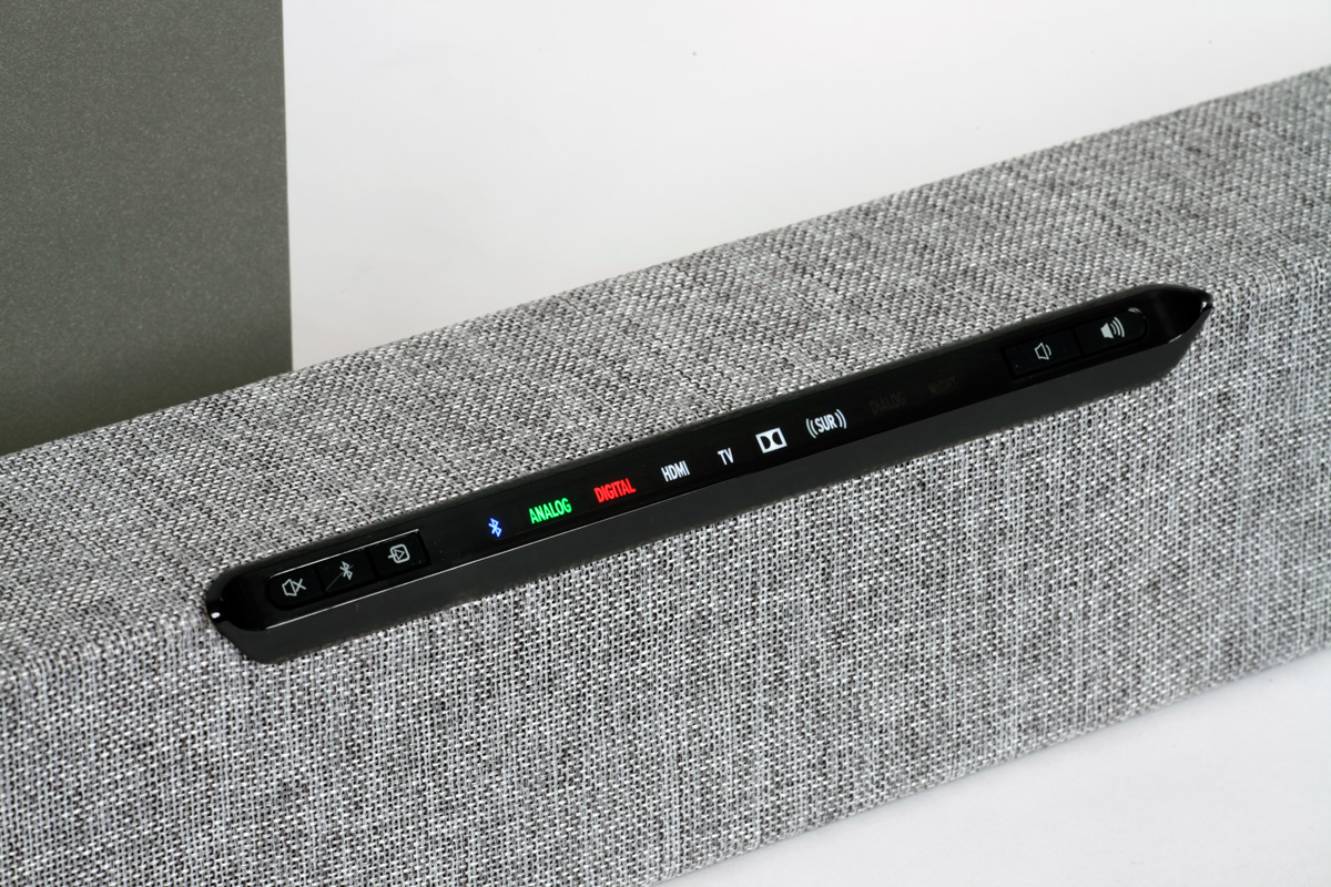

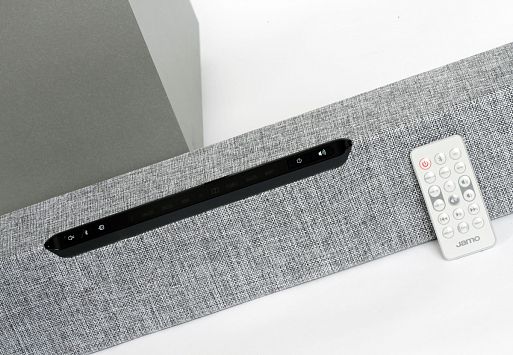

Саундбар лишен информационного дисплея, а для отображения текущего состояния компонента используются светодиодные индикаторы, скомпонованные вместе с клавишами управления режимами работы в аккуратную линейку, расположенную на верхнем ребре по центру корпуса. Есть в комплекте и пульт ДУ, выполненный в виде небольшой кредитки. С его помощью можно получить доступ к полному арсеналу управляющих функций - от прямого выбора активного входа и регулировки громкости до управления DSP-режимами саундбара и уровнем сабвуфера.

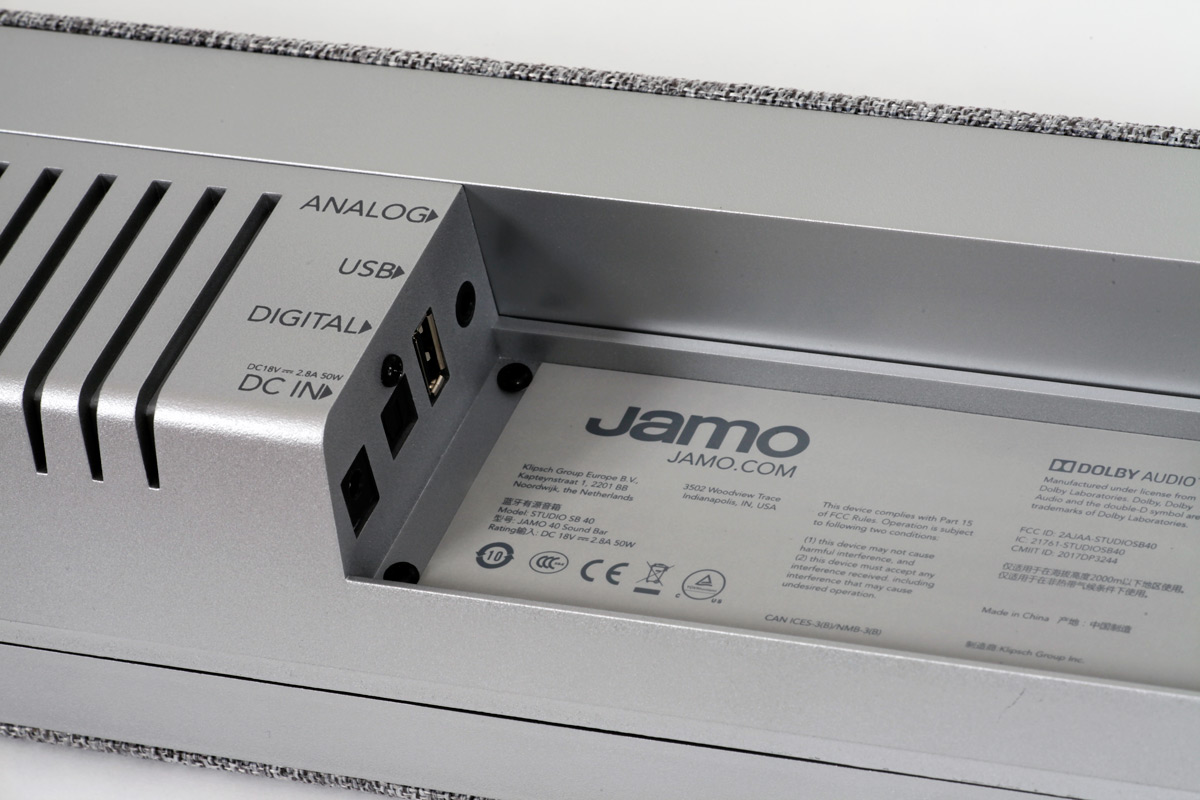

Для связи с телевизором и одним внешним мультимедийным источником в качестве базового выбран интерфейс HDMI - в комплекте поставки приложен даже соответствующий полутораметровый кабель. В арсенале Jamo Studio SB 40 есть один входной и один выходной порт HDMI. Причем, выходной порт не только поддерживает обратный аудиоканал ARC, что позволяет саундбару заменять акустическую систему телевизора при демонстрации телепрограмм, но и воспринимать управляющие команды по протоколу CEC, что существенно облегчает организацию централизованного управления системой саудбар-телевизор. Кроме того, сквозной канал HDMI версии 2.0 полностью совместим с самыми современными спецификациями видео 4K 50/60 Hz, YCbCr=4:4:4, HDR10, а также поддерживает последнюю версию протокола защиты лицензионного контента HDCP 2.2, что позволяет использовать Jamo Studio SB 40 с видеоплеерами нового формата оптических дисков UltraHD Blu-ray. При желании для подключения телевизора можно использовать и цифровой оптический интерфейс Toslink. Есть здесь и аналоговый аудиовход на разъеме миниджек, который может оказаться полезным для подключения старых моделей телевизоров. Кроме своей основной функции - улучшения звучания телевизора, Jamo Studio SB 40 может использоваться в качестве беспроводной активной акустической системы для вашего смартфона или планшета, для чего саундбар оснащен адаптером Bluetooth. После простой и быстрой процедуры сопряжения мобильного гаджета с саундбаром, можно транслировать со смартфона или планшета любимые треки без помощи проводов.

Саундбар Jamo Studio SB 40 можно повесить на стену, либо поставить на полку AV-тумбы - на нижней стенке корпуса предусмотрены резиновые ножки. Чтобы повесить саундбар на стену не потребуются кронштейны - корпус компонента оснащен специальными петлями, а в комплекте поставки есть шаблон, по которому легко определить место расположения на стене двух саморезов. Беспроводной сабвуфер настолько компактен, что найти ему место не составит труда. Единственный момент, который нужно учесть, наличие рядом розетки электропитания. И в саундбаре, и в сабвуфере используются внешние источники питания, поэтому заменить силовой кабель при необходимости на более длинный здесь не получится.
