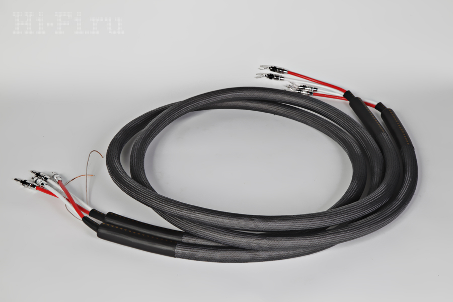

Акустические кабели Tchernov Cable Ultimate SC
С введением в систему компонентов Ultimate музыка как бы приблизилась, увеличился музыкальный объем, причем не столько в геометрическом плане (объем как таковой, звуковая сцена), сколько в художественно-эстетическом. Еще больше внутренней логики проявилось в межзвуковом пространстве.

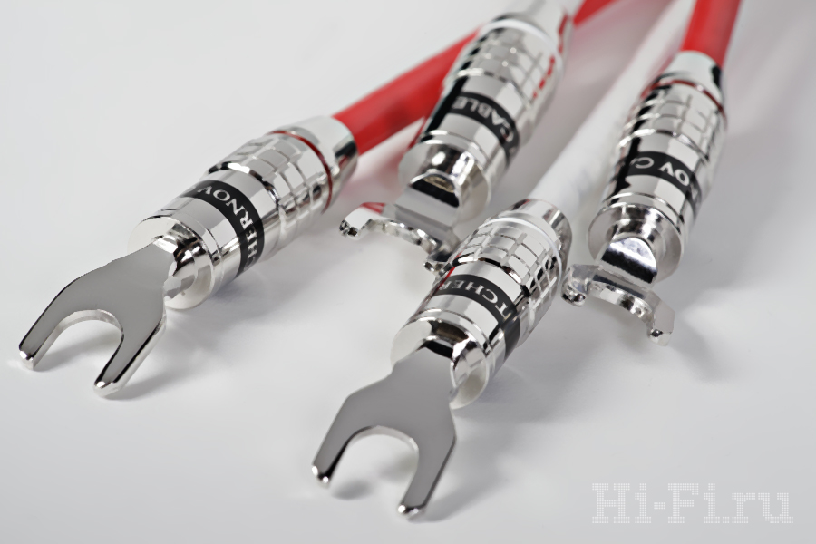

Необходимо упомянуть также «многоэлементную систему экранирования» X-Shield. В кабелях Ultimate реализовано последнее поколение данной технологии — X-Shield SE (Super Efficiency): в рамках четырехслойной структуры BRC-оплетка плотностью более 60% заключена между двумя разнонаправленными слоями BRC-фольги толщиной 50 микрон. X-Shield SE гораздо эффективнее подавляет электромагнитные помехи в более широкой полосе частот, что особенно важно, — в области НЧ, где интенсивность индустриальных помех особенно высока. Предусмотрена дополнительная внешняя оплетка из посеребренных медных нитей с плотностью более 85%. Более высокая масса кабелей способствует снижению уровня электродинамического шума. Внешняя оболочка двойная - SPVC/Elastollan, сверху кабель закрыт плотным нейлоновым трикотажем.

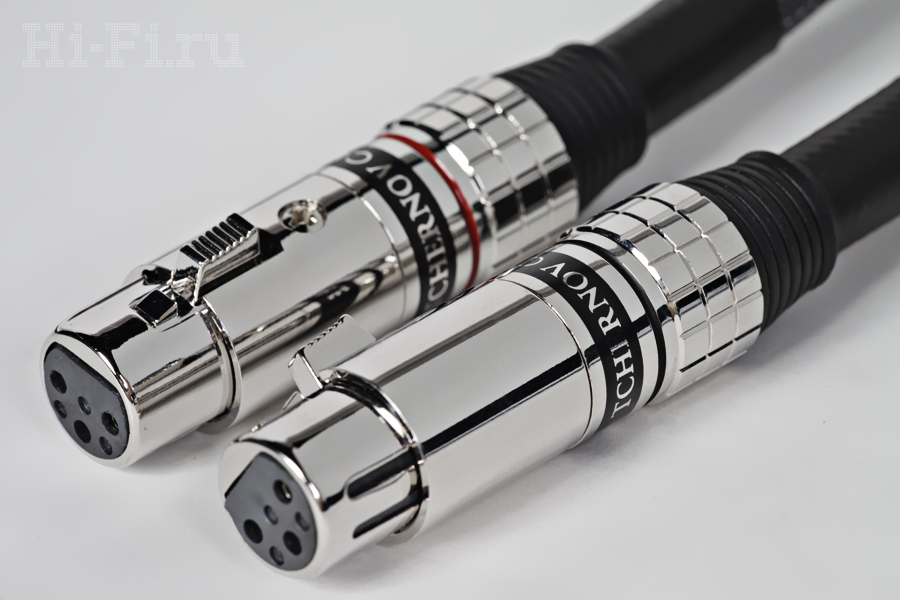

За всеми вышеупомянутыми аббревиатурами (технологии Tchernov Cable оформлены в виде патентов РФ) и цифрами, естественно, стоят значительные усилия, направленные на совершенствование конструкции и достижение максимально высокого уровня звукового разрешения и музыкальности. Для кабелей своей верхней серии компания разработала новые коннекторы: RCA и XLR — для межкомпонентных, и "бананы" и "лопатки" — для акустических. Контакты прецизионных разъемов изготовлены из бериллиевой меди, анодированы родием, который благодаря своей высокой твердости надежно защищает элементы и их внутренние структуры от микродеформаций.
В настоящее время в линии Ultimate представлены межкомпонентные кабели для балансного и небалансного соединения (XLR и RCA), акустические соединители, терминированные "бананами" или "лопатками", а также обоими типами разъемов (тестируемый экземпляр).

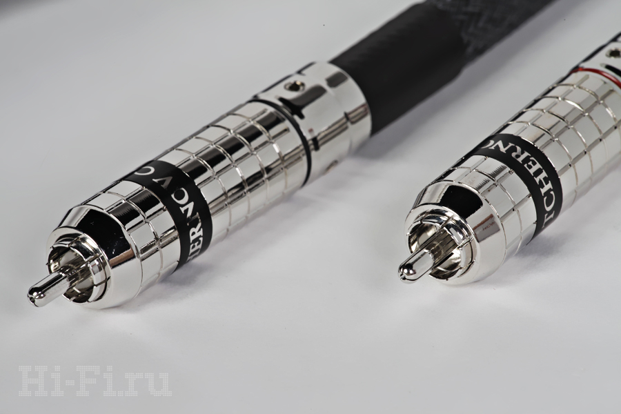

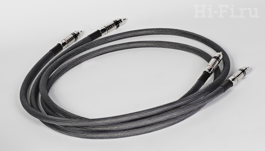

Межкомпонентные кабели Tchernov Cable Ultimate IC
Любопытно то, как Tchernov Cable установила длины кабелей. На основе пропорции «золотого сечения» была образована последовательность 0,62, 1, 1,65, 2,65, 4,25 м и т. д., в которой длины отрезков равны суммам длин двух предыдущих (по принципу числового ряда Фибоначчи). Мы тестируем межкомпонентный кабель для несимметричной коммутации (только такую допускает наш контрольный тракт) длиной 1,65 м, и 2,65-метровый акустический. У последних обращает на себя внимание тонкий дренажный проводник, который при подключении к минусовым клеммам усилителя и АС обеспечивает снятие электрического потенциала с экрана кабеля, что (как было установлено во время слуховой экспертизы) позитивно сказывается на передаче краев частотного диапазона.
