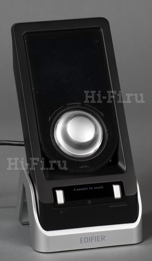

Edifier HCS2330
Цена 4 876 руб.

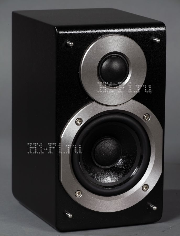

Система Edifier HCS2330 выполнена в самой классической концепции в аудиотехнике - вся электроника помещена в центральный блок, который обслуживает три пассивные акустические системы - пару сателлитов и сабвуфер. Оформление без излишеств, но весьма стильное, корпуса изготовлены из добротных, экологически чистых материалов. Суммарная мощность усилительной части превышает 50 Вт и вполне достаточна для акустики ближнего поля.
В отличие от большинства стереосистем, компьютерная акустика управляется главным образом не с пульта дистанционного управления (хотя в комплекте есть беспроводной пульт), а непосредственно с центрального блока или колонки. И здесь все сделано, чтобы процесс был максимально прост и удобен - крупные клавиши и барабанный регулятор уровня громкости обеспечивают отменную эргономику.
Edifier HCS2330 - хороший вариант вывести звучание любого компьютера на совершенно иной уровень качества минимальными средствами, либо обеспечить колонками мобильный гаджет в кабинете или на прикроватной тумбочке. В отличие от большинства компактных моноблоков, как правило использующихся в данной роли, комплект способен создать полноценную панораму, сформировать масштабную сцену, обеспечить надежный низкочастотный фундамент, что на порядок повышает музыкальную ценность АС.

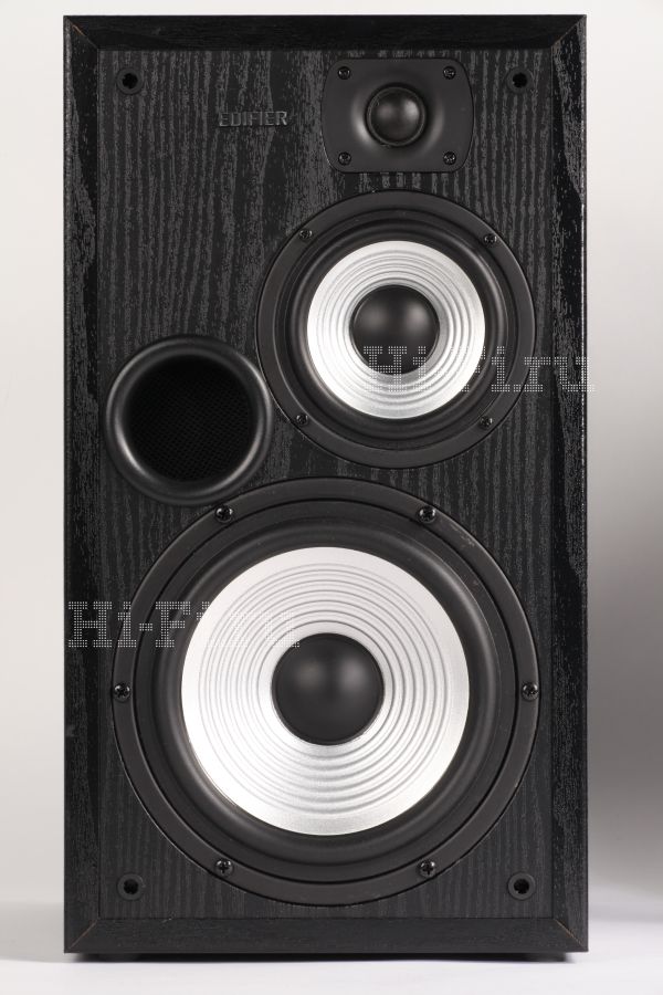

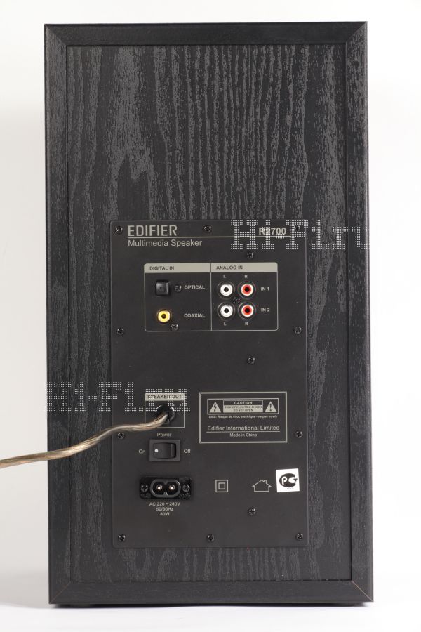

Активные мониторы Edifier R2700 мало похожи на то, что мы привыкли представлять себе в роли компьютерной акустики. Даже на первый взгляд эта модель ничем не отличается от профессиональных мониторов ближнего поля. Крупные и массивные корпуса выполнены из ламинированного пленкой MDF. Конструкция трехполосная, за каждый динамик отвечает свой усилитель класса D, а басовый драйвер раскачивают сразу два модуля, работающих в мостовом режиме. Усилительный тракт выполнен на чипах Texas Instruments TAS5342A и контроллерах TAS5508C, 8L152C4, которые обычно применяются в системах более высокого ценового диапазона. За разделение полос отвечает активный кроссовер с фильтрами четвертого порядка с крутизной 24 дБ на октаву, работающий до усилительных блоков, что избавляет усилительный тракт от лишней работы. Размещение электроники типично для компьютерных колонок: все модули встроены в правую акустическую систему, левая же, по сути, является пассивной. Размещение порта фазоинвертора на лицевой панели облегчает установку колонок, что особенно важно для мониторов ближнего поля.

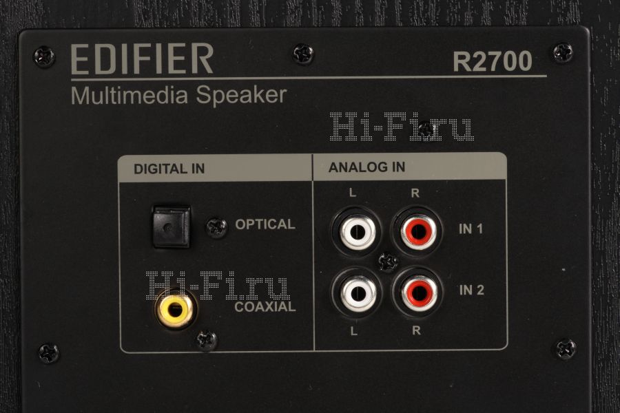

Набор портов включает два отдельных аналоговых стереовхода на разъемах RCA и оба типа цифрового интерфейса — оптический и коаксиальный.

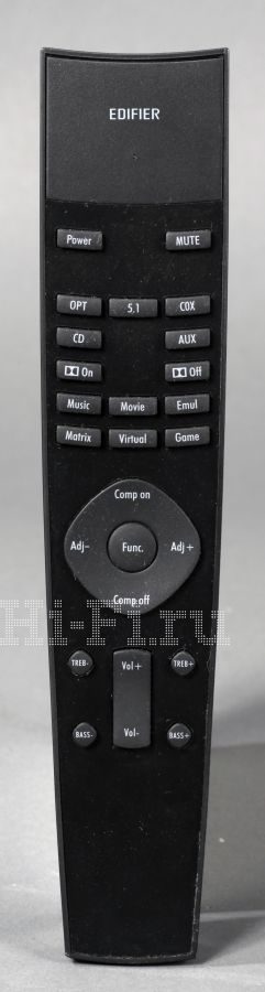

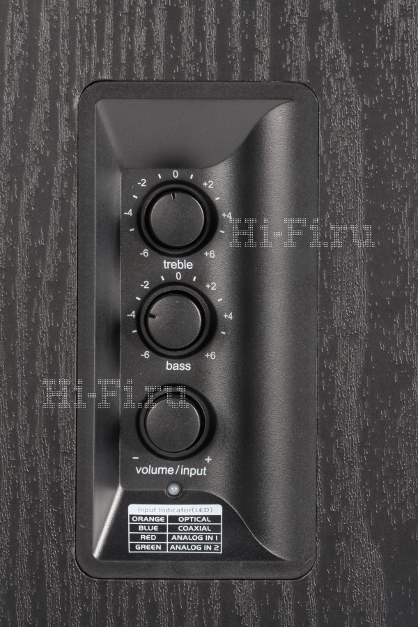

Органы управления разделены между боковой панелью правой колонки и пультом ДУ. На корпусе АС имеются регулировки тембров и громкости, а также индикатор выбранного источника, который выполнен в виде меняющего цвет светодиода. Пульт, помимо клавиш регулировки громкости, предоставляет возможность выбрать источник (при помощи тех же клавиш). Вместо традиционного для бюджетной техники потенциометра для регулировки уровня усиления применяется валкодер, как в хороших предусилителях.
Звучание Edifier R2700 вызывает массу положительных эмоций. Колонки воспроизводят записи разных музыкальных жанров с одинаково хорошим уровнем достоверности. Построение сцены масштабно, уровень детализации совсем несвойственен компьютерной аудиотехнике и даст фору многим мини-системам Hi-Fi. Прекрасно преподносится вокал, в кинофильмах прекрасно передается драматизм актерской игры, ни один нюанс голоса не ускользает. Верхние частоты никогда не теряют комфорта, средние отличаются удивительной четкостью, а бас достойно артикулирован и порой ощущается, так сказать, нутром. Наличие цифровой коммутации позволяет использовать Edifier R2700 не только с компьютером, но и с мультимедийным проигрывателем или телевизором. Очень четкое воспроизведение среднечастотного диапазона благотворно скажется на разборчивости речи, что немаловажно при просмотре кинофильмов.

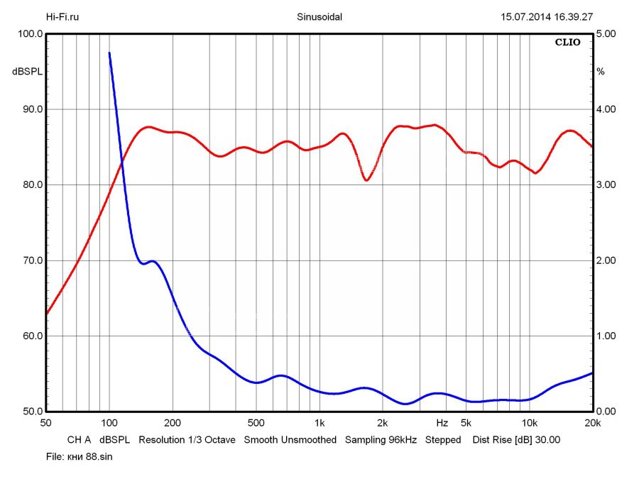

График амплитудно-частотной характеристики мониторов Edifier R2700 радует крайне малой неравномерностью в области средних частот. Здесь флуктуации легко укладываются в коридор 2 дБ (рис. 1). В верхней части диапазона показатель хуже. Единственная причина этого — провал чувствительности в зоне раздела полос, обусловленный взаимной работой в этой части спектра СЧ-драйвера и твитера. Подобного рода недочет устраняется правильным позиционированием АС относительно слушателя, а положительный дисбаланс в ВЧ-диапазоне можно откорректировать при помощи встроенного темброблока. Возможности его достаточно широкие. В области НЧ коррекция осуществляется в пределах +7,8…–6,7 дБ (80 Гц), в ВЧ-регистре ±5,7 дБ (10 кГц) (рис. 2). Нижняя граничная частота, рассчитанная от средней величины чувствительности по уровню –10 дБ, имеет низкое значение 38 Гц, но здесь мы вынуждены добавить ложку дегтя: рост нелинейных искажений весьма ощутим на частотах ниже 60 Гц (рис. 3), и нижнюю границу качественного звуковоспроизведения следует определять с этой отметки.

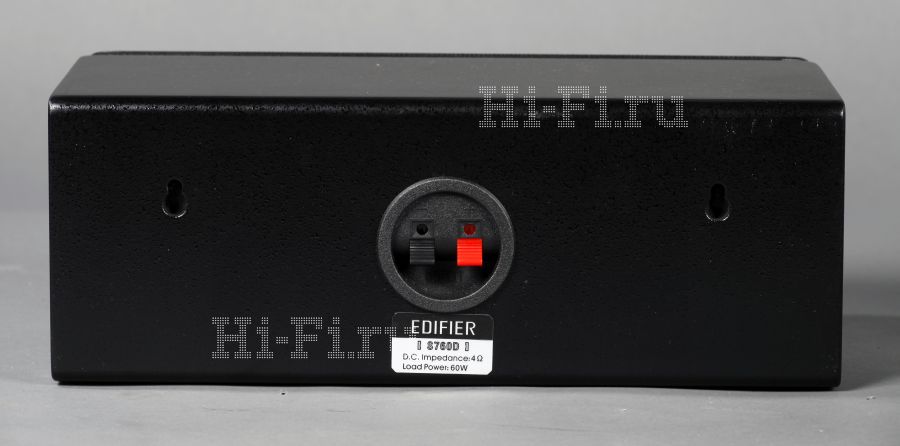

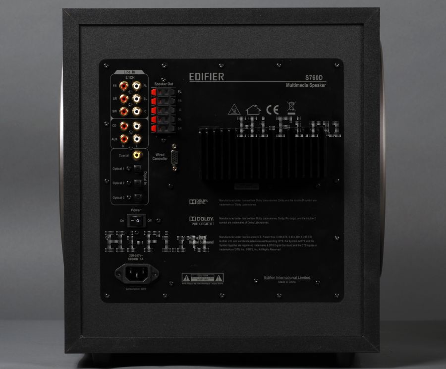

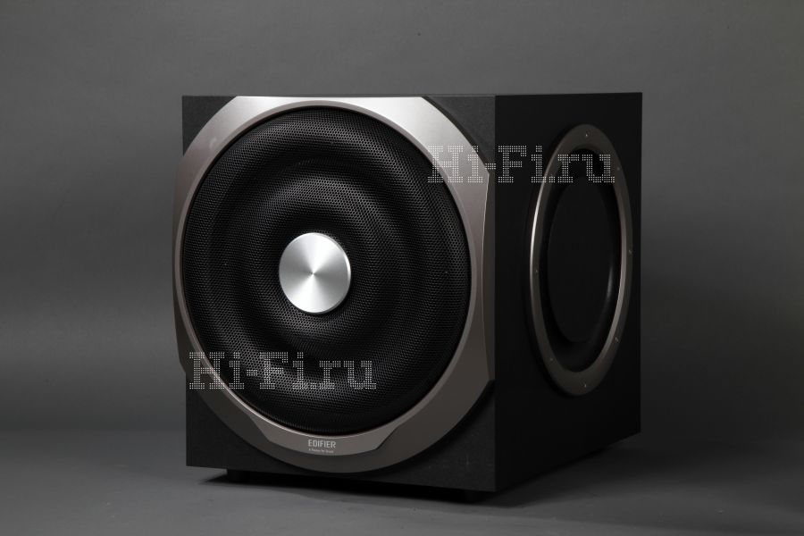

В том случае, если желания экономить и идти на компромиссы нет, а хочется получить максимум позитивных впечатлений, стоит обратить внимание на систему Edifier S760D, вобравшую в себя все передовые наработки компании. Сабвуфер, входящий в ее состав, претендует на звание лучшего, что нам приходилось слышать в категории компьютерного аудио (и не только). В комплекте с четырьмя компактными сателлитами и колонкой центрального канала он образует полноценную кинотеатральную систему окружающего звучания 5.1.
Набор портов позволяет организовать кинотеатр как на базе компьютера, так и в традиционном варианте с телевизором и плеером. Дополнительного ресивера не потребуется. Пульты предусмотрены как проводной, с информационным дисплеем, так и беспроводной.
Комплект отличается очень динамичным и естественным звучанием. В то время как подавляющее большинство конкурентов стремится привлечь геймеров избыточными басами и режущими слух высокими, Edifier S760D честно и точно отыгрывают предлагаемый материал. Впечатления при этом отнюдь не страдают, широкий частотный охват и мощная динамика обеспечивают максимум удовольствия от жанра «экшен» и не только. Акустические системы отличаются солидной перегрузочной способностью, что обеспечивает яркие впечатления при просмотре современных блокбастеров.

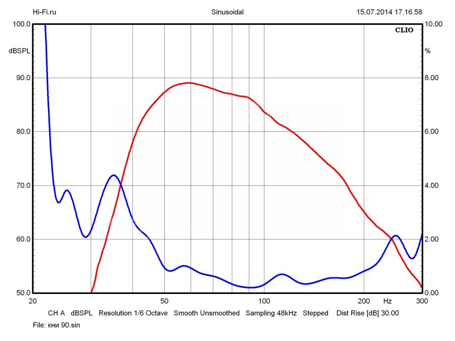

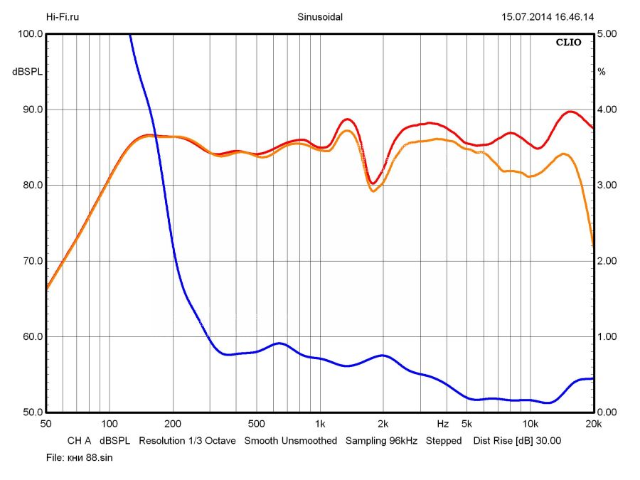

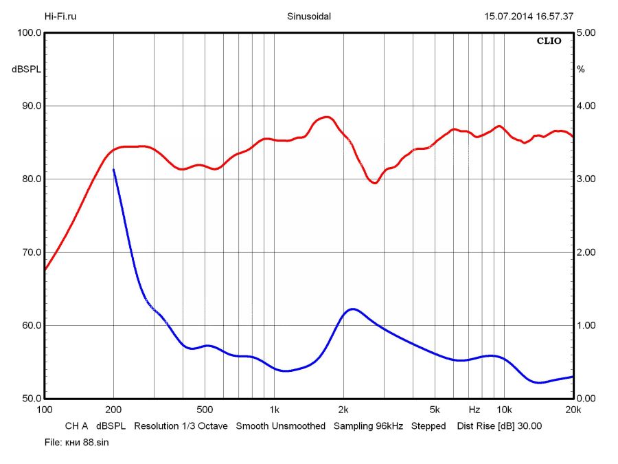

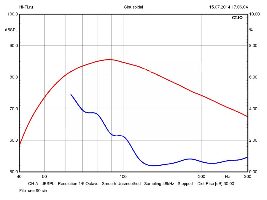

Полученные результаты измерений комплекта акустических систем окружающего звучания 5.1 Edifier S760D позволяют сделать вывод о том, что данная система является полноценным, хорошо сбалансированным домашним кинотеатром для современных городских квартир. Единственный отмеченный недостаток – не совсем идеальная стыковка по полосам воспроизведения между твиттером и среднечастотным излучателем у сателлитов и центрального канала (рис. 1 и 2). Отсюда повышенная неравномерность в этой области. Сабвуфер полноразмерный. Он обладает большим динамическим запасом и охватывает практически весь басовый диапазон частот, начиная с 38 Гц. Особенно следует отметить низкий уровень нелинейных искажений басового модуля (рис. 3).
Паспортные данные:
Тип – комплект акустических систем окружающего звучания | Название – Edifier S760D | Частотная характеристика, Гц – 35 - 20 000 | Число полос сателлитов – 2 (СЧ 9,2 см, ВЧ 2,5 см) | Мощность сателлитов, Вт - 60 x 5 | Тип сабвуфера - активный | Акустическое оформление сабвуфера - закрытый корпус с двумя пассивными излучателями | Диаметр басового динамика, см - 26 | Мощность сабвуфера, Вт - 240 | Габариты сабвуфера, см - 34,8 x 40 x 48,9 | Габариты сателлитов, см – 11,6 x 20,2 x 16 (фронт и тыл), 31,6 х 11,7 х 15,7 (центр) | Масса, кг – 19 (сабвуфер), 11,5 (все сателлиты)
