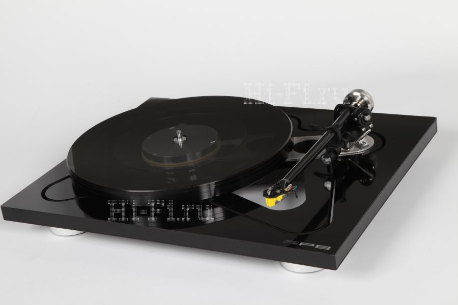

Инноваций в Rega RP8 действительно немало. Для начала следует напомнить основной постулат, лежащий в основе конструкции всех проигрывателей английской компании. Там, где в борьбе с вибрациями другие производители полагаются на большую массу опорного диска и корпуса либо же на сложную систему пружинных и жидкостных подвесов, Rega делает упор на предельную жесткость всей конструкции, которая способствует эффективному отведению вибраций. Поэтому, в соответствии с концепцией less is more («чем меньше, тем лучше»), ее проигрыватели всегда отличались от конкурентов своими небольшими габаритами и малым весом. А использованные при создании RP8 решения позволили еще значительнее снизить общую массу вертушки, одновременно увеличив жесткость. Речь идет, во-первых, о корпусе — он выполнен в виде сэндвича, где слой вспененного полиолефина заключен между двумя тонкими слоями фенольной смолы, и в результате основание проигрывателя весит в 7 (!) раз меньше, чем корпус классической Planar 3. Во-вторых, о пластине Double Brace, на которой закреплены подшипник и основание тонарма, — в RP8 она изготовлена из легкого магниевого сплава и фенольной смолы, что помогает эффективно противостоять вибрациям за счет взаимного демпфирования двух слоев. Еще одна интересная особенность модели — возможность эксплуатировать вертушку как в традиционном корпусе с пылезащитной крышкой, так и в минималистском, состоящем из трех конусообразных опор и той части, которая несет на себе двигатель, опорный диск и тонарм. Но даже если вы решите соединить обе части корпуса, это никак не повлияет на виброразвязку и общую жесткость, поскольку скелет и внешний корпус соприкасаются между собой только в местах соединения опор, да и то через тонкие резиновые нити.

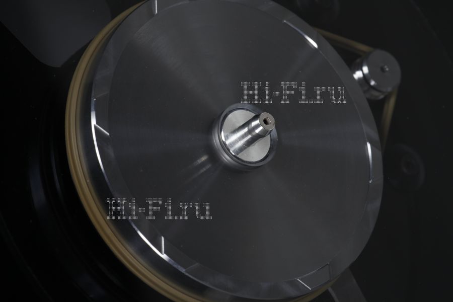

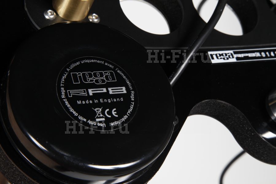

Далее перейдем к двигателю. В отличие от бюджетных аппаратов фирмы здесь есть внешний блок питания с электронным переключением скорости вращения (на 33 и 45 об/мин) и кварцевой стабилизацией, выдающий идеальную синусоиду. В шкиве мотора выточены две бороздки для пассиков, передающих вращение на небольшой алюминиевый диск, на который, в свою очередь, устанавливается основной опорный диск. Он полностью сделан из стекла и имеет переменную толщину от центра к краю, что позволяет добиться эффекта маховика, способствующего быстрой раскрутке и поддержанию стабильной скорости вращения. Кстати, диск, по мнению инженеров Rega, — единственный узел проигрывателя, который должен обладать достаточной массой.

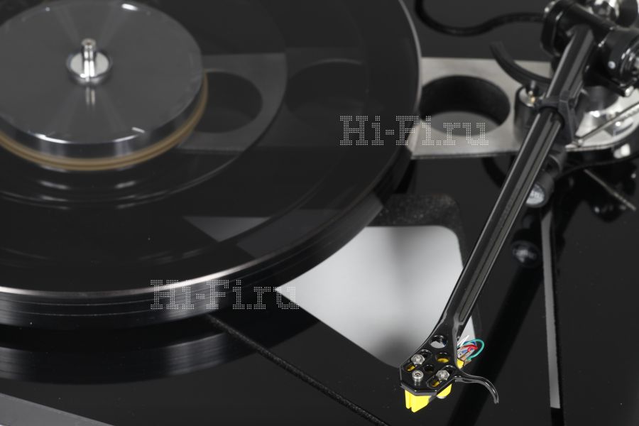

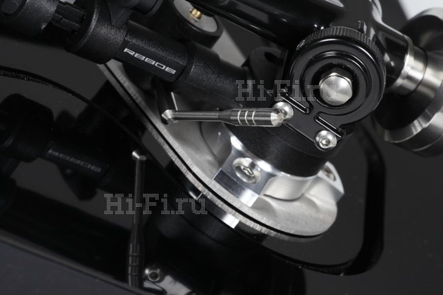

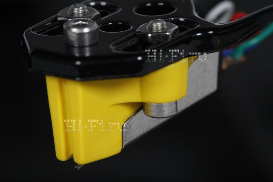

Тонарм, установленный на Rega RP8, — свежая модель RB808. Ее главные отличительные особенности — отобранные вручную подшипники, еще более строгие допуски при сборке и новый несъемный кабель с низкой погонной емкостью, тогда как все остальное полностью соответствует отработанным за многие годы схемам. Компенсация скатывающей силы обеспечивается двумя оппозитными магнитами. Пожалуй, это единственный параметр в вертушке, требующий от пользователя тонкой и аккуратной самостоятельной настройки. Хотя на ползунке есть две риски, соответствующие 1 и 2 г прижимной силы, мой опыт говорит о том, что разумнее призвать на помощь слух и постараться найти оптимальное положение эмпирическим путем. Как правило, чем меньше антискейтинга, тем лучше для звука. Прижимная же сила традиционно задается при помощи пружины, расположенной на оси вертикальных подшипников. Здесь тоже не надо безоговорочно верить градуировке, нанесенной на тонарм, и стоит воспользоваться специальными весами для получения гарантированного результата. Приехавший на тестирование проигрыватель был оснащен хорошо знакомым нам звукоснимателем Rega Exact — ММ-головкой с несъемной иглой, имеющей сложную многорадиусную заточку Vital. Она обеспечивает выходное напряжение примерно в 7 мВ, а это значит, что картридж будет легко сочетаться с любым фонокорректором. Рекомендованная прижимная сила — 1,75 г.
