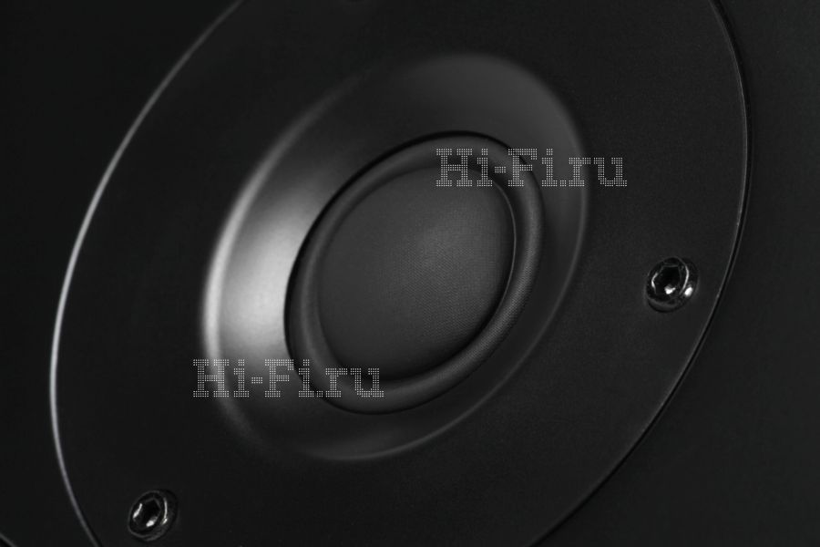

Сдержанную внешность мониторов Axelvox TRP-8A оживляют лишь задорные желтые диффузоры динамических головок, отвечающих за воспроизведение низко- и среднечастотного диапазона. По структуре материал, из которого они сделаны, напоминает плетеный кевлар, потому желтый цвет в данном случае вполне уместен. Защитные грили, традиционно для студийной акустики, отсутствуют, и вся эта красота постоянно открыта взору. Высокочастотный спектр поручен классическому шелковому куполу диаметром 1 дюйм. Для усиления сигнала используются сборки TDA7294 для НЧ и СЧ и TDA7296 для ВЧ; обе микросхемы производятся компанией ST Microelectronics.

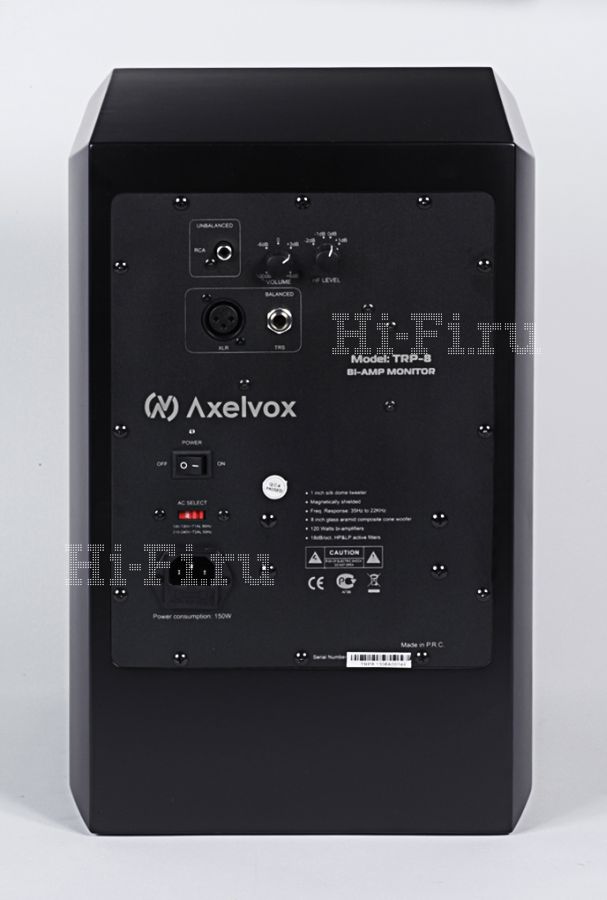

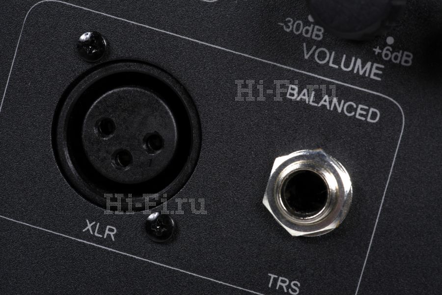

Черные увесистые корпуса со сглаженными гранями сделаны из качественного MDF и хорошо заглушены. Щелевые порты фазоинвертора выведены вперед, что упрощает установку колонок в тесных условиях студии или небольшой комнаты — их вполне можно размещать практически вплотную к стене. Конструктивное решение портов в виде узкой щели минимизирует турбулентность воздушного потока на выходе, избавляя звучание от паразитных призвуков. На нижней грани корпуса есть небольшие резиновые ножки. Коммутация и управление сконцентрированы на задней панели АС. Как всякая профессиональная акустика, Axelvox TRP-8A продаются поштучно, потому они совершенно независимы. Таким образом, к каждому монитору придется подводить силовое питание и отдельный межблочный соединитель от источника сигнала. Все регулировки, соответственно, тоже индивидуальны. Для подключения к источнику имеются наиболее популярные виды интерфейсов, применяемых в профессиональном аудио. Прежде всего это балансный TRS Combo, выполненный на разъеме Jack. Другой вариант балансного подключения на разъеме XLR порадует владельцев бытовых компонентов, оснащенных таким терминалом. А остальные могут воспользоваться обычным небалансным входом на разъеме RCA. Причем, что очень важно, чувствительность входов позволяет без проблем использовать эти колонки с бытовыми источниками сигнала.

Axelvox TRP-8A предлагает две регулировки — управление уровнем усиления в пределах от –30 дБ до +6 дБ и четырехступенчатую корректировку отдачи в высокочастотном диапазоне (–2, –1, 0, +1 дБ). Называть первую возможность регулировкой громкости не совсем корректно — вряд ли вы будете управлять громкостью отдельно по каналам, да еще манипулируя рукоятками на задних стенках колонок. Скорее это средство первоначальной настройки системы под конкретный источник, по сути — регулировка чувствительности входа. В роли источника может выступать не только классический предварительный усилитель — во многих современных ЦАПах и сетевых аудиопроигрывателях есть, наряду с линейным, и управляемый выход. Думаю, именно такое устройство станет идеальным источником в системе с активными мониторами. Впрочем, при наличии предварительного усилителя проблема интеграции активных АС в систему отсутствует по определению.

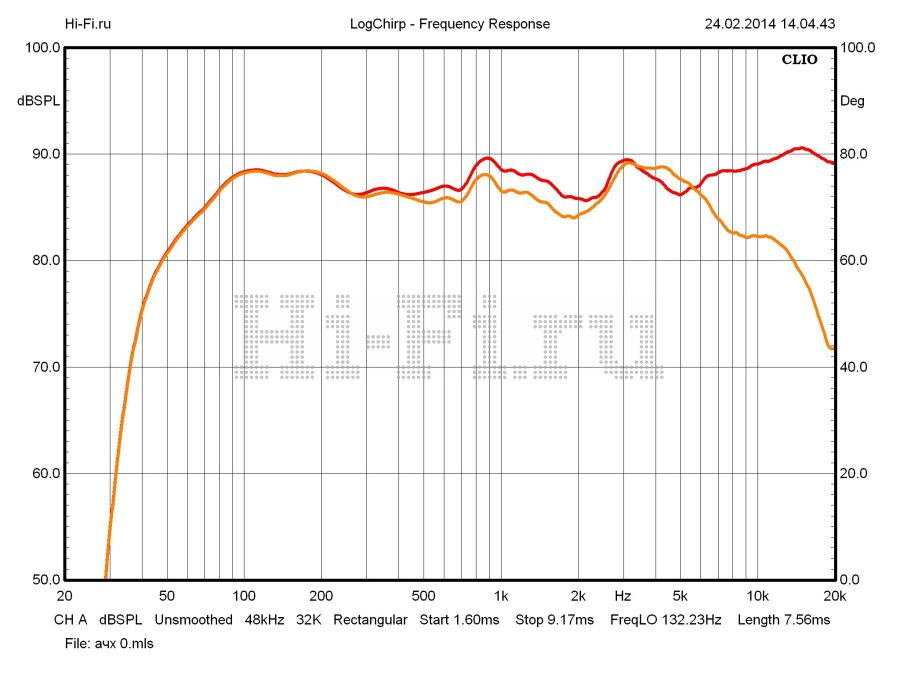

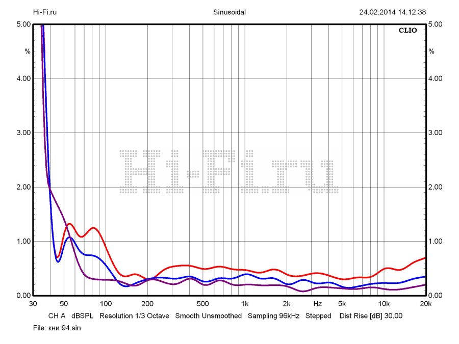

Неравномерность частотной характеристики активных мониторов ближнего поля Axelvox TRP-8 стоит определить как умеренно-стабильную (рис. 1). На ВЧ она укладывается в коридор ±1,6 дБ, в середине звукового диапазона флуктуации держатся в пределах ±1,2 дБ. Нижнюю границу рабочей области можно смело обозначить на отметке 43 Гц (по уровню –10 дБ). Акустические системы обладают большим запасом динамической мощности, о чем свидетельствует незначительный прирост нелинейных искажений при различных уровнях громкости (рис. 2). Среднее значение КНИ в диапазоне 100 Гц — 10 кГц при уровне звукового давления 88 дБ на 1 м составляет 0,28%.

Неравномерность в полосе 160—1200 Гц, ±, дБ
1,2
Неравномерность в полосе 1200—10 000 Гц, ±, дБ
1,6
Средний КНИ в полосе 100 Гц — 10 кГц (88 дБ / 1 м), %
0,28
Значение КНИ на 1 кГц, %
0,39
Нижняя граничная частота (–3 / –6 / –10 дБ), Гц
70 / 54 / 43
