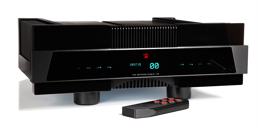

Говорим Gryphon, подразумеваем усилитель – эту мантру можно повторять бесконечно; она столь же приятна на слух, как и звучание фирменных мастодонтов. Двойное моно и класс А, огромные ребра радиаторов, конденсаторы на 1 млн. микроФарад, 80 выходных транзисторов (как у Mephisto!). И звук. Да, за всеми этими транзисторными инновациями компания не выплеснула ребенка с водой. Любой аппарат от фирмы – это и высочайшая стабильность работы на любой нагрузке, и легко узнаваемый почерк. Из стройных рядов Gryphon немного выбивался лишь Atilla (2009 г.): с мощностью 2х100 Вт на 8 Ом и чуть облегченным звуковым фундаментом он явно требовал апгрейда. И теперь превосходный Diablo 300 вышел в версии Diablo 120. Дешевле, но не хуже по звуку, чем старший брат? Проверим.

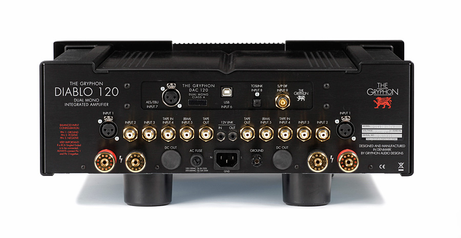

Опционально устанавливается плата ЦАП - превращая нашего подопытного в полное решение из серии «только добавь колонки». Показатели опционального ЦАП’а восхитительны. По AES-EBU или SDPIF он принимает сигналы до 32 бит / 192 кГц, по USB с компьютера – до DSD 512 (128 на Mac и 512 на Windows) и PCM 32 бит / 384 кГц. Оптика очевидно ограничена разрешением 24 бит / 96 кГц.

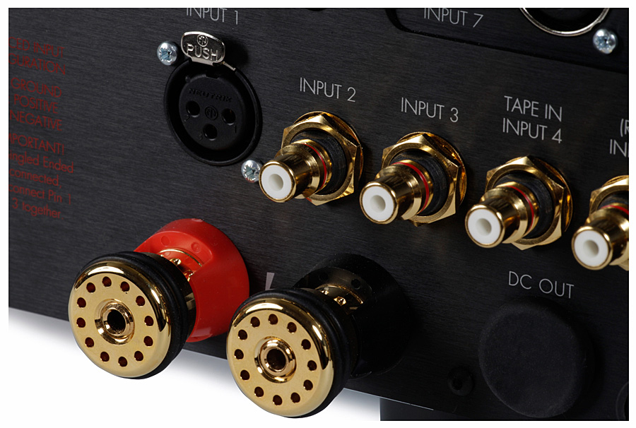

Аппарат работает в классе А/В и выдает 2х120 Вт на 8 Ом. При уменьшении сопротивления нагрузки мощность возрастает пропорционально: на 2 Ома будет уже 2х440 Вт - Diablo 120 без проблем способен контролировать сложные АС. Сигнал-шум 85 дБ, КНИ на пиковой мощности менее 1%, полоса пропускания от 0 до 250 кГц, разделение каналов 120 дБ, трансформатор на 1 200 ВА. Аппарат построен по принципу двойного моно (транзисторы Sanken - по четыре на каждый канал включены в комплементарной паре) с нулевой обратной связью; демпинг-фактор превышает 1 000 единиц. Внутри топология выдержана в стиле минимума соединительных проводов. По меркам компании усилитель довольно компактный – он весит 26 кг и имеет габариты 48х17,5х42 см. Как интегрированный усилитель Gryphon Diablo 120 оснащен прецизионным 46-ти шаговым регулятором громкости с собственным микропроцессором. Входы в наличии как RCA (8 кОм), так и XLR (40 кОм).
Интегрированный усилитель Gryphon Diablo 120
Опционально устанавливается плата ЦАП - превращая нашего подопытного в полное решение из серии «только добавь колонки». Показатели опционального ЦАП’а восхитительны. По AES-EBU или SDPIF он принимает сигналы до 32 бит / 192 кГц, по USB с компьютера – до DSD 512 (128 на Mac и 512 на Windows) и PCM 32 бит / 384 кГц. Оптика очевидно ограничена разрешением 24 бит / 96 кГц. А вот установить одновременно с модулем ЦАП опциональный фонокорректор MM/MC в Diablo 120 не удастся. Старшая модель Diablo 300 допускала установку двух расширений, здесь же придется выбирать (так как габариты корпуса стали меньше).

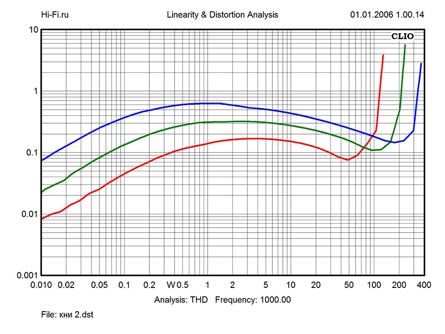

Результаты измерений
Результаты измерений - интегрированный усилитель Gryphon Diablo 120 – рис. 1
Результаты измерений - интегрированный усилитель Gryphon Diablo 120 – рис. 2
Результаты измерений - интегрированный усилитель Gryphon Diablo 120 – рис. 3

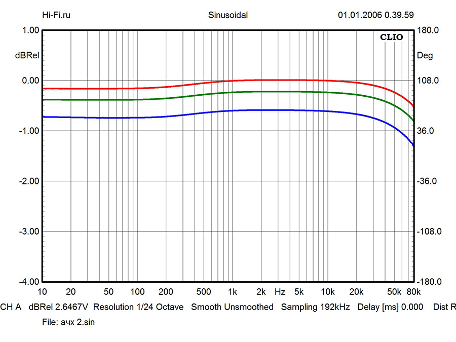

Измеренная максимальная выходная мощность на одном активном канале усилителя Gryphon Diablo 120 составила 110 Вт при нагрузке 8 Ом и 326 Вт для 2 Ом (рис. 3). Пропорция отношений выходной мощности к сопротивлению балласта говорит о весомом энергетическом запасе блока питания. Обратим внимание на прирост нелинейных искажений при снижении сопротивления нагрузки, но заметим, что при любых комбинациях частот и громкостей КНИ не превышает порога различимости. Межканальное проникновение несимметрично относительно направления измерений (рис. 2). В худшем случае ослабление составило не менее 70 дБ на 10 кГц. Неравномерность частотной характеристики в слышимом диапазоне укладывается в коридор шириной 0,16 дБ. Спад в надтональной области крайне мал и верхняя граница полосы пропускания заметно выше 100 кГц (рис. 1).

Результаты инструментальной экспертизы
Макс. мощность (0,7% КНИ, 1 кГц) на 8 / 4 / 2 Ом, Вт 110 / 205 / 325
Макс. мощность (0,7% КНИ, 8 Ом) на 1 кГц / 80 Гц / 10 кГц, Вт 110 / 110 / 105
КНИ на 0,5 Рмакс, на 1 кГц / 80 Гц / 10 кГц, % 0.082 / 0.081 / 0.19
Переходное затухание между каналами на 10 кГц, не менее, дБ 70
Отношение сигнал/шум, дБА 108
Коэффициент демпфирования (8 Ом, 80 Гц) 50
Неравномерность АЧХ в полосе 20 Гц — 20 кГц, дБ 0,16
Спад на частоте 80 кГц, дБ 0,52
