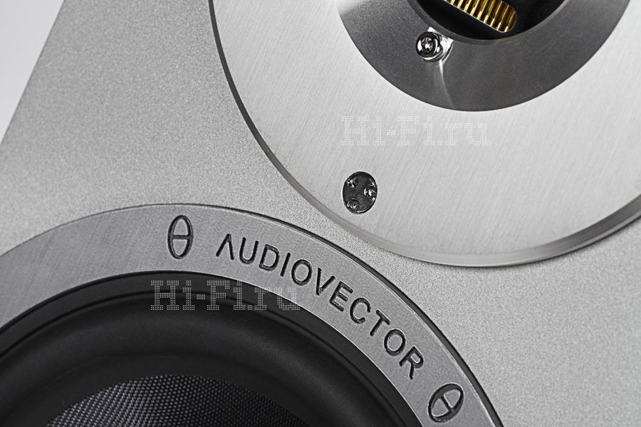

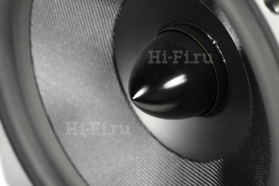

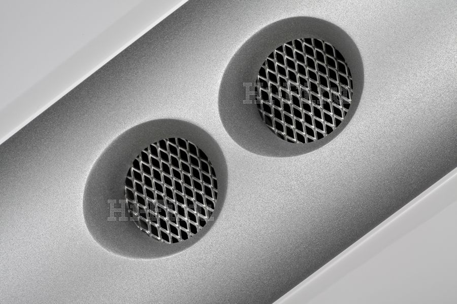

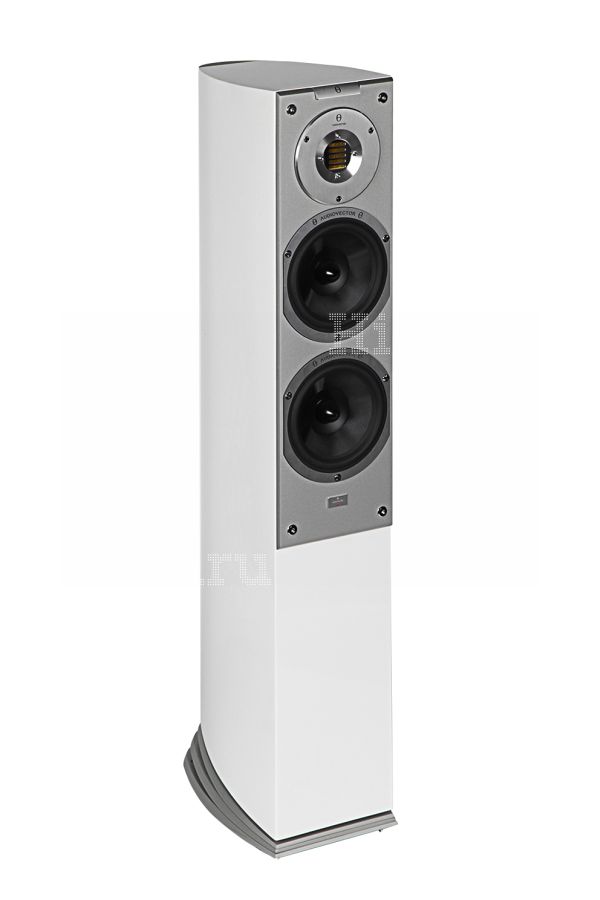

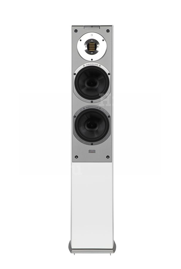

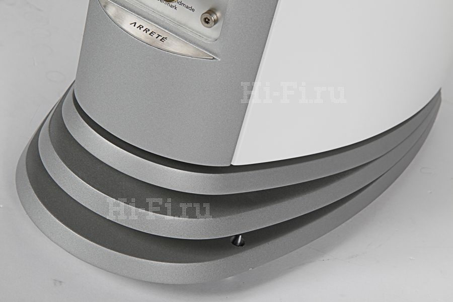

Внешне Audiovector Si 3 Active Discreet Avantgarde Arrete смотрятся очень эффектно за счет сочетания белого лака, блестящей нержавейки ободков вокруг мидвуферов и фланца твитера, а также серых вставок спереди (в зоне динамиков) и сзади (в качестве замыкающего элемента округлого корпуса). Издали они выглядят металлическими, но на самом деле изготовлены из МДФ, как и интересная трехслойная подставка под АС в виде полуовалов, повторяющих сечение колонки и ориентированных друг относительно друга под небольшим углом к горизонтали. Между слоями подставки в местах наибольших расхождений вставлены маленькие шипы остриями вверх. Под нижним, укрепленным горизонтально к полу, также есть шипы для развязки конструкции с полом. Сзади в верхней части корпуса располагаются два порта фазоинвертора, закрытые жесткими сетками. В нижней части смонтирована металлическая коммутационная панель с одной парой акустических терминалов и тремя переключателями: два трехпозиционных регулируют отдачу в басовой и высокочастотной области, ±1 дБ с нулевой нейтральной позицией (при прослушивании мы выбрали именно этот вариант), а нижний определяет, какой будет колонка — левой или правой в паре. Тумблеры переключаются очень мягко.

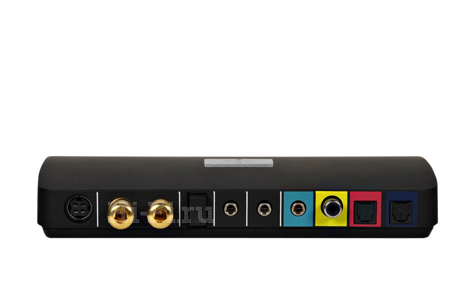

Центральный блок системы представляет собой совсем маленькую невесомую коробочку с тремя цифровыми портами (оптических входов здесь два, а коаксиальный всего один), аналоговой входной стереопарой, портом USB type B для подключения к компьютеру в качестве внешнего звукового интерфейса и выходом на сабвуфер. Максимальное разрешение сигнала, передаваемого по оптическому интерфейсу, ограничено частотой 96 кГц, а по другим цифровым соединениям — 192 кГц. Относительно Bluetooth утверждается, что поддерживаются все стандартные аудиокодеки, позволяющие получать качество CD. С точки зрения управления у этого блока имеется некая особенность. С одной стороны, все входы «смешиваются» (по терминологии рекламной брошюры Audiovector) и активируются одновременно, так что нет необходимости выбирать активный вход. Также не надо включать и выключать устройство, потому что при подсоединении к сети оно само идентифицирует сигнал на входе или его отсутствие и в соответствии с этим управляет АС. С другой стороны, хаб лишен собственного пульта ДУ — он является обучаемым и после проведения предварительной процедуры настройки команд может воспринимать сигналы любого имеющегося в наличии пульта.

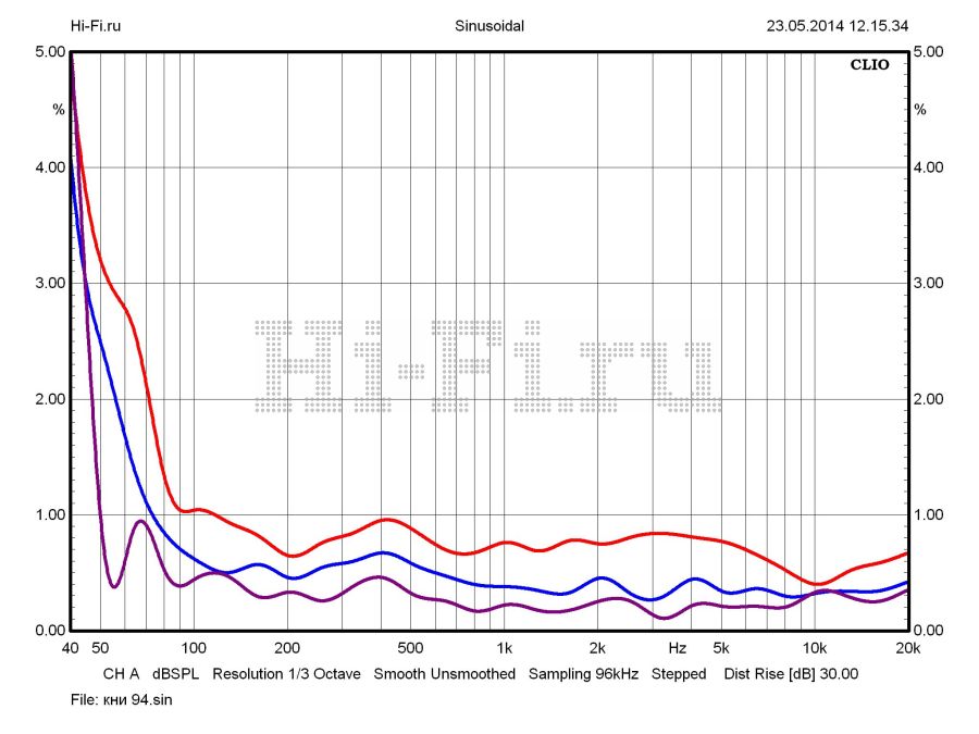

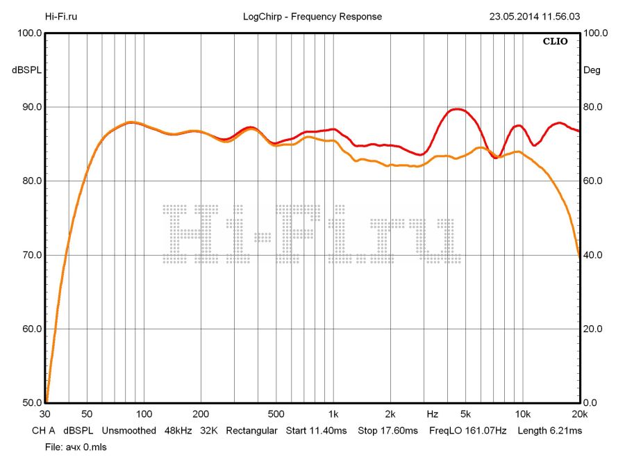

График АЧХ акустических систем Audiovector Si 3 Active Discreet Avantgarde Arrete укладывается в коридор 3 дБ по всему рабочему диапазону (рис. 1). Неравномерность в басовой области и на средних частотах и вовсе не превышает +-0,8 дБ. В верхних октавах при излучении на оси флуктуации заметно увеличиваются и демонстрируют серию всплесков, которые стабилизируются при отклонении на 45 градусов (рис. 1, оранжевая кривая — излучение под углом 45°). Отдача по басу достаточно ровная, но с определенного момента падает довольно быстро; нижняя граничная частота, рассчитанная по спаду –3 дБ, составляет 54 Гц, а по уровню –10 дБ — 44 Гц. Граничное значение в районе 50 Гц подтверждается резким ростом нелинейных искажений в этой области (рис. 2). КНИ умеренный в широкой полосе частот при малых и средних громкостях, средняя его величина для уровня 88 дБ равна 0,44%. При увеличении уровня сигнала до 94 дБ (красная кривая) колонки приближаются к своему динамическому порогу.

Неравномерность в полосе 160—1200 Гц, ±, дБ
0,8
Неравномерность в полосе 1200—10 000 Гц, ±, дБ
2,6
Средний КНИ в полосе 100 Гц — 10 кГц (88 дБ / 1 м), %
0,44
Значение КНИ на 1 кГц, %
0,38
Нижняя граничная частота (–3 / –6 / –10 дБ), Гц
54 / 49 / 44
