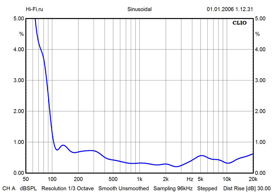

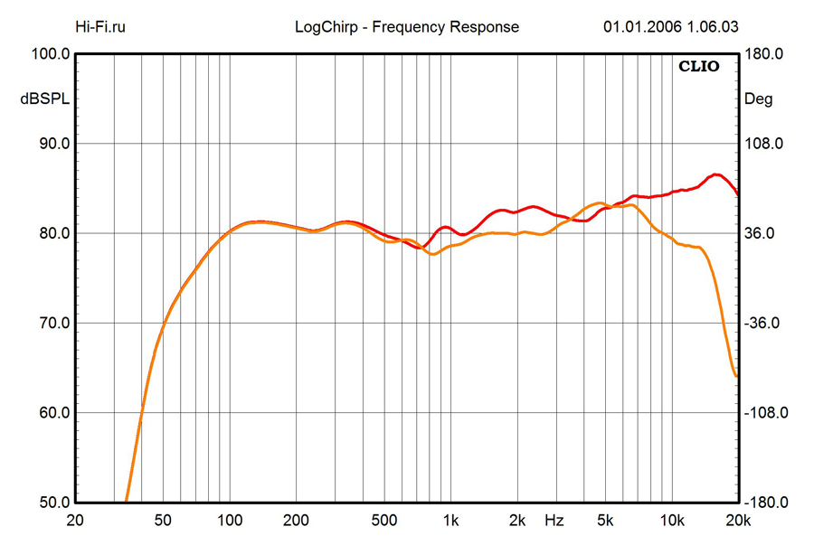

Неравномерность хода амплитудно-частотной характеристики активной акустики Vector BT4, снятой на оси излучения твиттера на расстоянии 1 метра, крайне небольшая (рис. 1). Разброс значений чувствительности в среднечастотном диапазоне не превышает +\- 1,1 дБ. На высоких частотах показатель немногим хуже и является следствием положительного дисбаланса, который можно корректировать позиционированием системы относительно слушателя. Нижняя граничная частота 54 Гц (-10 дБ) расположена достаточно низко для компактной полочной АС. Нелинейные искажения проявляются слабо при среднем и умеренном уровне громкости. На рисунке 2 представлен КНИ для звукового давления 88 дБ. Среднее значение показателя в полосе частот 100 Гц – 10 кГц в данном случае составляет 0,49%.

Неравномерность в полосе 160—1200 Гц, ±, дБ
1,1
Неравномерность в полосе 1200—10 000 Гц, ±, дБ
1,7
Средний КНИ в полосе 100 Гц — 10 кГц (82 дБ / 1 м), %
0,49
Значение КНИ на 1 кГц, %
0,32
Нижняя граничная частота (–3 / –6 / –10 дБ), Гц
88/61/54
