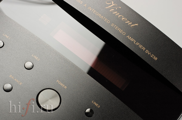

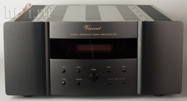

Каким должен быть серьезный интегральный усилитель? Элегантность бульдозера, энерговооруженность дуговой сварки и умение в процессе работы обогреть загородный коттедж — вот признаки, по которым можно определить мечту аудиофила. Если речь идет о транзисторном аппарате, то предпочтительно, чтобы выходной каскад функционировал в чистом классе A, даже несмотря на энергосберегающие инициативы партии и правительства. И в этом смысле Vincent SV-238 — настоящая классика жанра. Огромный корпус весом 36 кг украшен литой алюминиевой лицевой панелью со сложным профилем. С вороненым металлом гармонично сочетается большой люминесцентный дисплей, под чьим окном разместились кнопки выбора активного входа, регулировки громкости и баланса каналов. Центральное место на фасаде отдано крупному выключателю питания — никакого режима standby тут не предусмотрено, и, соответственно, включить усилитель, сидя на диване, не удастся. Но это единственная операция, которую нельзя выполнить с элегантного пульта ДУ, облаченного в алюминий. При проектировании указанного аксессуара акцент был сделан на дизайн — увы, в ущерб эргономике. Все клавиши расположены симметрично и совершенно одинаковы по размеру, и в результате пользоваться пультом на ощупь достаточно сложно. Но вернемся к самому компоненту. Отвернув десяток винтов и сняв верхнюю крышку, можно увидеть полностью симметричную внутреннюю структуру аппарата.

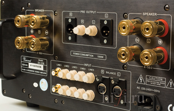

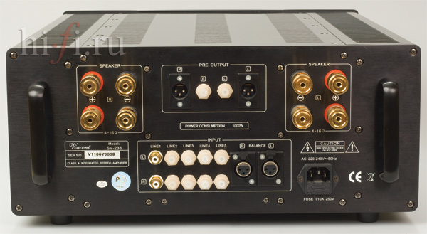

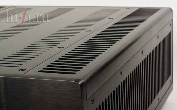

Общими здесь являются лишь огромный киловаттный тороидальный трансформатор, заключенный в металлический кожух для экранирования наводок, и цифровой модуль, обслуживающий информационный дисплей и клавиши управления. Все блоки Vincent SV-238 разделены стальными перегородками, не допускающими возникновения паразитных наводок. Платы усилителей мощности расположились вдоль боковин корпуса, которые представляют собой весьма оригинальные радиаторы охлаждения выходных каскадов — вместо привычных ребер использована закрытая ячеистая структура с большим количеством внутренних полостей для лучшей вентиляции. Благодаря такому решению исключается риск пораниться острыми краями радиаторов, да и внешний вид компонента обрел цельность. Платы предварительного усилителя смонтированы у задней стенки корпуса, непосредственно около входных терминалов. Для подключения источников сигнала на задней панели Vincent SV-238 имеются пять пар позолоченных разъемов RCA и двухканальный балансный вход XLR, обеспечивающий наилучшую защиту от помех. Кроме того, аппарат оснащен балансным и небалансным выходом с предварительного усилителя для подключения внешних мощников. К сожалению, производитель не предусмотрел так называемый байпасный вход, позволяющий обходить каскады предварительного усиления. Такая возможность была бы очень кстати при интеграции Vincent SV-238 в домашний кинотеатр в качестве усилителя мощности фронтальных каналов в случае, когда акустические системы одновременно задействованы и в стереосистеме, и для кинопросмотра. Для подсоединения колонок предназначены по две пары мощных винтовых терминалов, что облегчает коммутацию акустики по схеме bi-wiring.

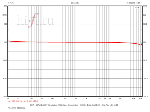

Усилитель может похвастать практически абсолютно линейной АЧХ в слышимой области, фазочастотная характеристика также хороша, некоторые отклонения начинаются лишь после 10 кГц. Замечательный результат (рис. 1)!

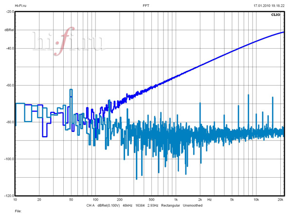

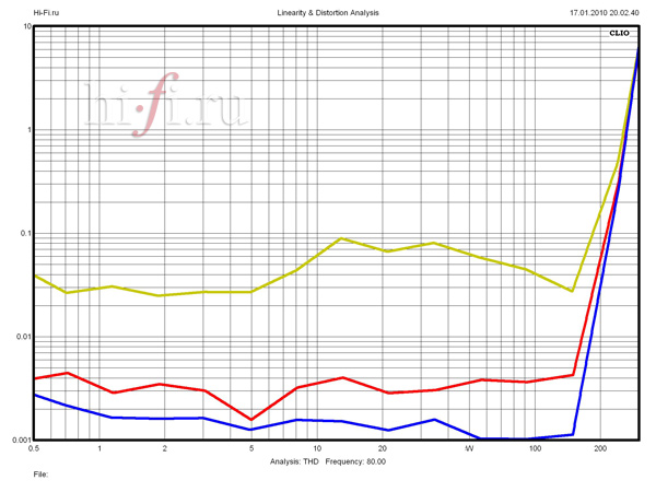

В принципе, ничего криминального в этом нет, на слух эффект уплотнения образов в середине сцены не отмечается. Измеренная выходная мощность при нагрузке 8 Ом и 0,7% КНИ составила 256 Вт на частоте 1 кГц, что выше заявленной. Удивительно еще и то, что заявленный уровень искажений при отдаваемой мощности в 1 Вт составляет 0,1% на 1 кГц. По результатам же наших измерений искажения не поднимаются выше 0,1% вплоть до 150 Вт (рис. 3). Похоже, что производитель просто решил подстраховаться либо допустил опечатку.
