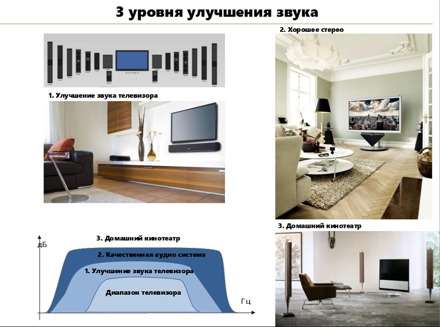

Теперь поговорим о звуковом сопровождении видеоряда. Многие уверены, что аудиопотенциала современных телевизоров для этих целей вполне достаточно, если речь не идет о построении полноценного домашнего кинотеатра. Вместе с тем плоскопанельный дисплей не в силах выдать широкую ровную АЧХ даже на средней громкости. Задача специалиста — на самом раннем этапе согласования проекта продемонстрировать клиенту разницу между самостоятельной работой телевизора и вариантами с озвучиванием эфирных программ при помощи саундбара плюс сабвуфера, а также внешних аудиосистем — стереофонической и многоканальной. В случае заинтересованности это позволит выбрать нужный комплект аппаратуры, вовремя пересмотреть бюджет и скорректировать техническое задание.

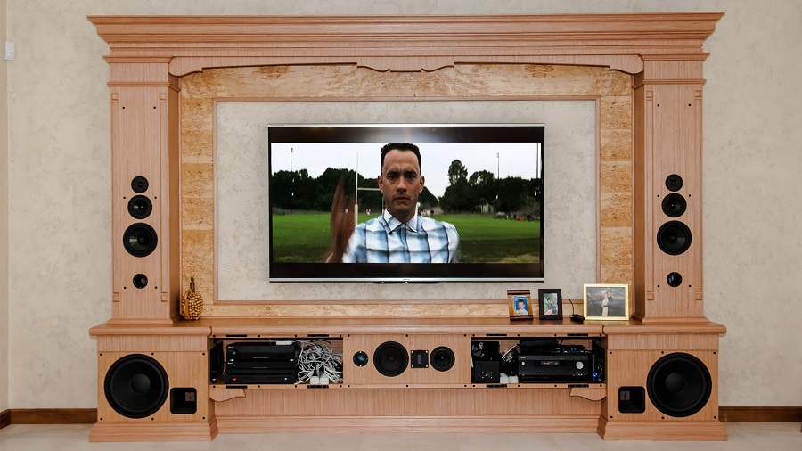

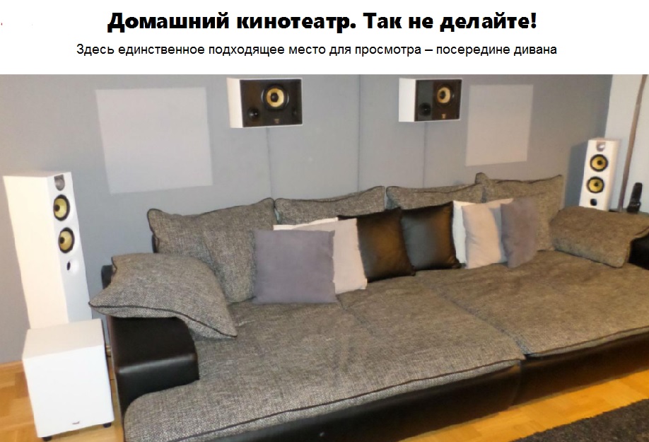

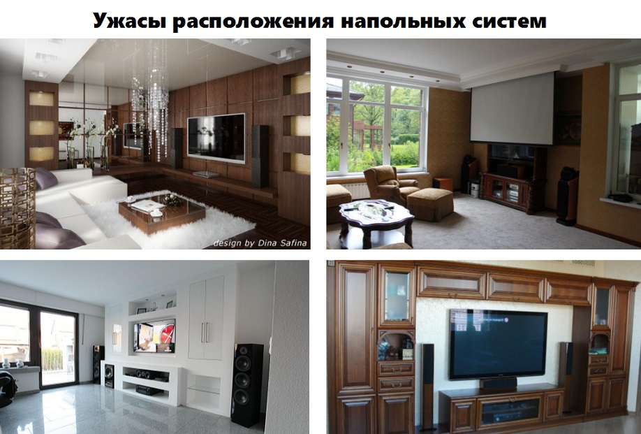

Если и клиент, и работающий с ним дизайнер имеют слабое представление о правилах размещения акустики, а аудиоэкспертиза проекта не приводилась, у сторон может возникнуть иллюзия, что сам факт наличия в помещении дорогой аппаратуры гарантирует высокое качество звучания. Существует масса примеров, когда серьезные напольные колонки с фазоинвертором на задней панели в лучшем случае ставились на свободное место вплотную к стене, а в худшем — отрывались от пола и помещались в вырезанные в гипсокартоне ниши. Монтаж тыловых мониторов куда-нибудь и сомнительные варианты маскировки сабвуфера — отдельная грустная история. При подобном уровне подготовки персонала говорить о таких вещах, как прокладка к стойке с аппаратурой особой линии питания и разнесение в пространстве силовых и слаботочных кабелей вообще не приходится.
