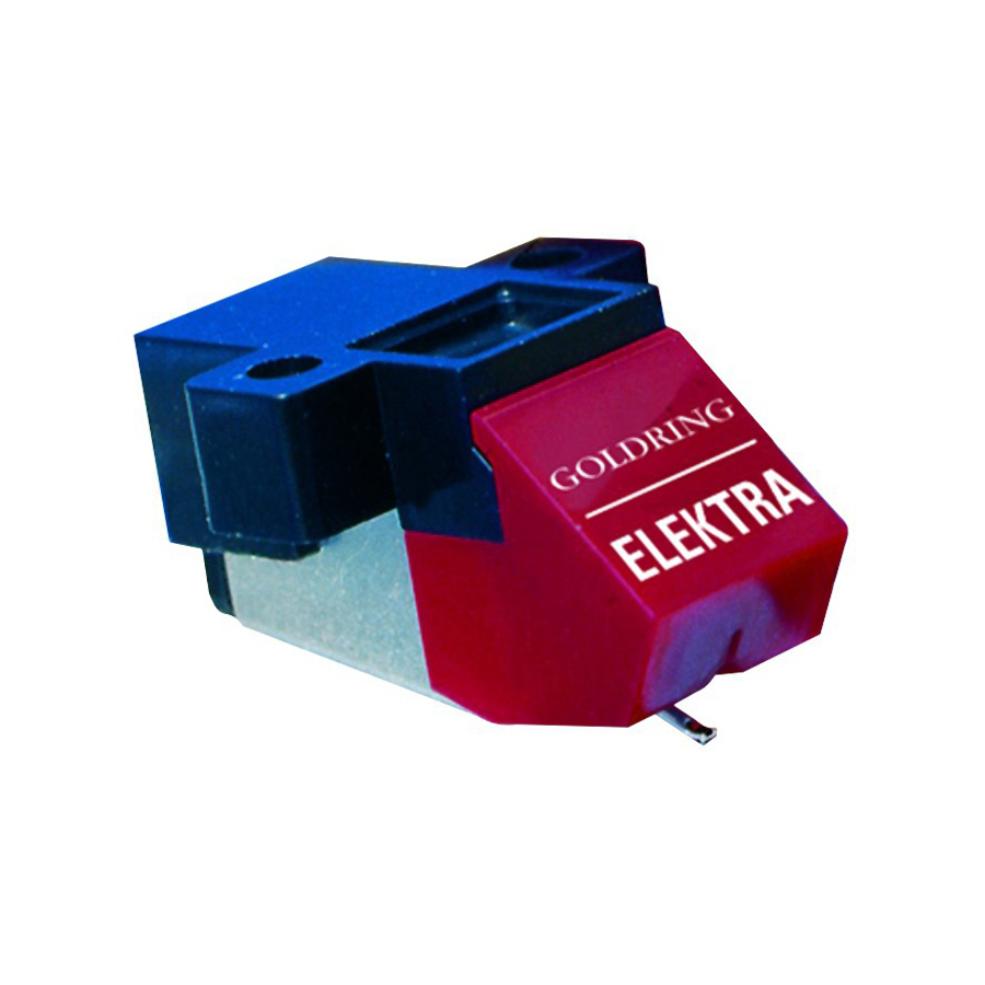

В данном случае лучше ограничиться головкой, заботливо установленной самим производителем на проигрыватель. Тем более что сегодня даже вертушки начального уровня комплектуются пусть и недорогими, но вполне надежными ММ-картриджами производства Ortofon, Audio-Technica, Rega, Grado, Goldring. Некоторые из них даже оснащены иголками с эллиптической заточкой. В том случае, если вертушка поставляется без головки, не стоит гнаться за более дорогими картриджами, по крайней мере, на первых порах. Во-первых, на проигрывателе начального уровня потенциал дорогой головки не будет раскрыт. Во-вторых, у неопытного пользователя всегда есть риск быстро повредить картридж, будь то при установке либо эксплуатации. Лучше тренироваться, как говорится, «на кошках». Из недорогих картриджей смело можно рекомендовать Audio-Technica AT-95, Ortofon 2M Red или Goldring Elektra.
Goldring Elektra

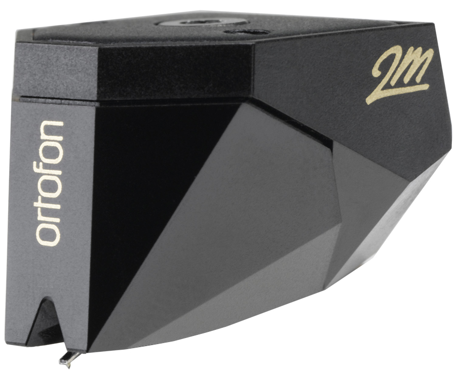

Ortofon 2M Black

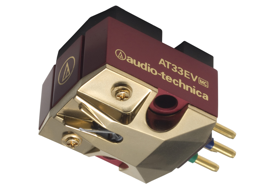

Выбор между картриджами с подвижным магнитом или катушкой – во многом, дело вкуса, однако можно дать некие общие рекомендации. Если ваши музыкальные предпочтения больше лежат в области популярной музыки, рока и блюза, то хорошая ММ-головка будет в самый раз (сюда же отнесем и головки MI). А вот если основу коллекции составляет сложная классическая музыка, то лучше обратить свой взгляд на МС. Лучшие ММ-картриджи на сегодня, это Ortofon 2M Black, Audio-Technica AT-150 MLX, Goldring 2500, Nagaoka MP-500. Из универсальных моделей МС-головок средней ценовой категории нужно отметить Audio-Technica AT33EV, Ortofon Quintet Black, Dynavector DV-20xL.

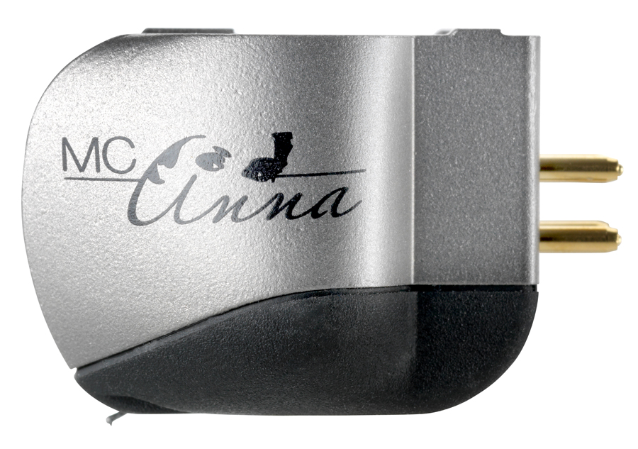

Ortofon Anna

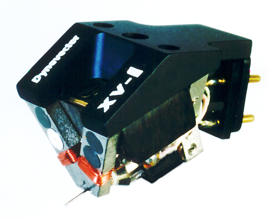

После достижения определенного уровня прирост в качестве звучания становится практически неуловимым, кроме того, в действие вступает принцип «уменьшающейся доходности». То есть за каждую следующую толику качества, зачастую иллюзорную, приходится платить двойную или даже тройную цену. Тем не менее, в данной заоблачной выси существуют проверенные временем варианты, выбрав которые пользователь гарантированно не прогадает. Это Dynavector DV DRT XV-1s, Lyra Skala, Ortofon Anna. Только не забудьте пригласить опытного настройщика.
