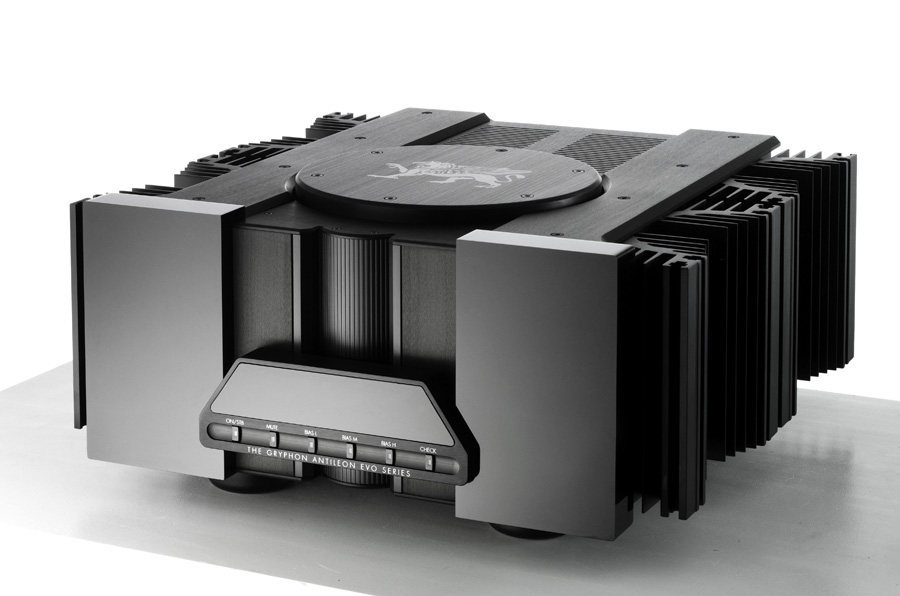

В семье датского «грифона» — два Антилеона: стереофонический усилитель мощности Antileon EVO Stereo и моноблок Antileon EVO Mono. К нам на тест попал двухканальный вариант. Внушительный деревянный ящик весом 110 кг вмещает сам усилитель (84 кг), два силовых кабеля, перчатки, акриловая ткань для ухода за полированными поверхностями и инструкция по эксплуатации в твердом переплете. Непросто осознавать, что Antileon EVO Stereo — фактически, не старшая модель в соответствующем подразделении. При близком знакомстве с усилителем (впрочем, как и с любой техникой данного бренда) становится ясно, что творческая мысль команды Gryphon, бессменно (с 1985 года) руководимой Флемингом Е. Расмусеном, ограничивается лишь не совместимой с компромиссами строгой инженерной логикой и изощренным музыкальным слухом. В линейке усилителей мощности есть позиции с говорящими названиями Mephisto и Colosseum.

При всей любви к данному классу усиления компания, сделав реверанс в сторону «зеленых» и все возрастающего числа экономных потребителей, предусмотрела полезные режимы в реализации усиления класса А: Bias H, M и L (активируются кнопками на лицевой панели). Режиму Bias H соответствует полный класс А без дополнительных ограничений (все 150 Вт). Промежуточный Bias M устанавливает границу между классами А и АВ на уровне 50 Вт, при неограниченном 150-ваттном максимуме — этот вариант достаточен для подавляющего числа системных ситуаций и обстоятельств (небольшая комната, соответствующая музыка, фоновое прослушивание, чувствительные АС и т. д.). Самый экономичный вариант — Bias L. Кроме того, при наличии в тракте родного предварительного усилителя и соединении его с “мощником” по шине Green Bias автоматически выбирается самый экономный режим, в зависимости от положения регулятора громкости и независимо от параметров музыкального сигнала. Разумеется, сделано все это без малейшего ущерба для качества звучания. Последнее напоминание в случае Gryphon может показаться даже неуместным. Вообще, техника Gryphon вполне могла бы послужить примером «правильной» High End-электроники. Хотите знать, что скрывается за часто употребляемыми определениями «бескомпромиссный» и «ультравысококачественный»? Познакомьтесь с продукцией Gryphon…
Усилитель мощности Gryphon Antileon EVO Stereo
В основе устройства — полностью балансная и дискретная архитектура, предусмотрены только балансные входы. Стабилизированный блок питания Antileon EVO Stereo спроектирован не «впритык», а, по-видимому, с огромным запасом по энергетике, чему способствует и банк электролитических конденсаторов суммарной емкостью 670 000 мкФ. Специальной разработки канальные тороидальные трансформаторы мощностью 1,5 кВт каждый экранированы и для надежной защиты от вибраций задемпфированы посредством эпоксидной смолы и размещены на подвесе особой конструкции. Разделительные конденсаторы — полипропиленовые Mundorf RXF. Питание поставляется обособленно для каждого канала, а сам усилитель подсоединяется двумя силовыми кабелями и включается двумя тумблерами на задней стенке. Контрольные схемы и индикаторы питаются от отдельных источников. Везде, где возможно, инженеры отказались от применения магнитных материалов.
Основной блок питания «антилеона» функционирует попутно как кондиционер сетевого напряжения. К слову, компания относится с явным подозрением к использованию с ее техникой сетевых фильтров, регенераторов и т. п. Вреда может быть больше, чем пользы. Толщина сигнальных дорожек печатных плат усилителя вдвое больше обычной: 70 против 35 мкм. Остальная разводка выполнена содержащим золото серебряным кабелем Gryphon Guideline Reference (gold-embedded silver wiring). В схеме ограниченно применяется отрицательная обратная связь. Широчайший частотный диапазон (верхняя граница превышает отметку 350 кГц) задает в том числе высокую скорость нарастания выходного напряжения и завидную переходную характеристику, совершенно необходимые для получения действительно живого звучания. Физические параметры усилителя инженеры спроектировали с учетом эффективного противодействия резонансам — чему способствует и высокая масса «антилеона», — а могучее оперение радиаторов — для оптимального охлаждения и термической стабильности выходного каскада на 40 мощных биполярных транзисторах. Ультрабыстрый входной буфер реализован на J-FET… Значительный нагрев верхней поверхности и радиаторов прибора, функционирующего в режиме Bias H, свидетельствует об эффективности терморегуляции. Нагрев, однако, не был таким, чтобы возникали мысли о яичнице или блинах…

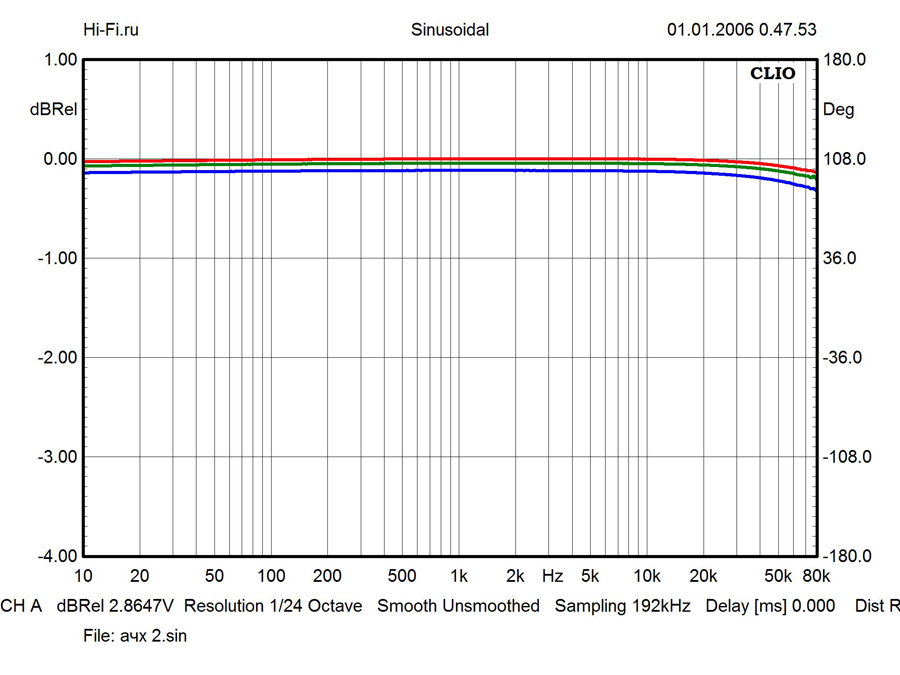

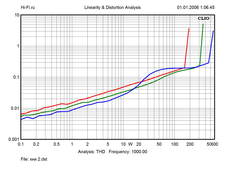

Амплитудно-частотная характеристика усилителя Gryphon Antileon EVO Stereo абсолютно линейная. Ее неравномерность в слышимом диапазоне частот не превышает 0,02 дБ, а спад на отметке 80 кГц составляет всего 0,14 дБ. Следует отметить, что указанные значения сохраняются при любых сопротивлениях нагрузки и уровнях сигнала. Малый разбег графов, полученных при балластах 8, 4 и 2 Ом, свидетельствует о низком выходном сопротивлении усилителя (рис. 1). Расчетное значение коэффициента демпфирования – 200 единиц. Равномерный прирост КНИ с увеличением мощности является характерным поведением усилителей, работающих в классе А. Выходная мощность в точке начала «клиппирования» сигнала при нагрузке 8 Ом составляет 155 Вт. КНИ в этом случае достигает 0,1%. Расчетное значение максимальной мощности - 170 Вт при КНИ 0,7%. На балласт 2 Ом выходные каскады без проблем отдают внушительные 500 Вт (рис. 3, КНИ для 8, 4, 2 Ом, 1 кГц). Поведение коэффициента на различных частотах (1 кГц, 80 Гц и 10 кГц) при работе на нагрузку 8 Ом можно увидеть на рис. 2. Проникающий межканальный сигнал зафиксировать не удалось даже в верхней октаве звукового диапазона.

Макс. мощность (0,7% КНИ, 1 кГц) на 8 / 4 / 2 Ом, Вт 170 / 325 / 500
Макс. мощность (0,7% КНИ, 8 Ом) на 1 кГц / 80 Гц / 10 кГц, Вт 170 / 170 / 160
КНИ на 0,5 Рмакс, на 1 кГц / 80 Гц / 10 кГц, % 0.14 / 0.14 / 0.23

Неравномерность АЧХ в полосе 20 Гц — 20 кГц, дБ 0,02
Спад на частоте 80 кГц, дБ 0,14
