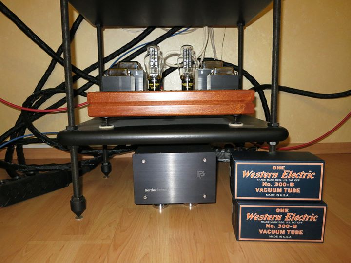

- * (4) - Western Electric старый ($3500-7000, если найдёте) - производились с 1938 по 1988 год; лучше, чем новый WЕ, который не попадает в категорию лучших. Найти старые WE крайне сложно, а ещё чтобы не напороться и чтобы в заявленно-новом состоянии и чтобы надёжные... Справка: производились с 1938 по 1988 год.

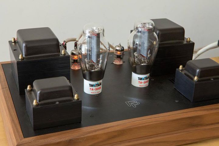

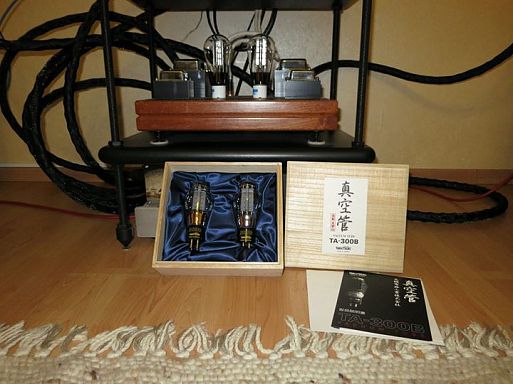

- * (11) - Takatsuki TA-300B ($2500), Япония с 2010 года. В обзорах пишут - лучшие и самые близкие к эталону - старым Western Electric. В одном американском обзоре говорят, что немного проигрывают Sophia Royal Princess в бассе и драйве, т.е. эта лампа для слушающих джаз и вокал; для динамичной, быстрой музыки Sophia / TJ могут оказаться предпочтительнее, но как замена старому Western Electric - вполне! Одни предпочитают старые WE, другие - Takatsuki. Но то, что слышу я - восхитительно, и с басом и драйвом всё в порядке, и погружение в музыку полное, это просто потрясающе, они во всём лучше, чем "новый" WE, TJ Special Edition и Sophia Royal Princess и в басе и драйве тоже.
Остророжно, по мере того, как всё больше людей слышит эту лампу, сложилось убеждение, что это всё же самая лучшая 300-ка всех времён. Уважаемый мной американский производитель усилителей на 300B считает, что Takatsuki в другом классе по сравнению с Sophia RP и в одном с лучшими из старых Western Electric. Азиатский дистрибьютор ламп 300B назвал Takatsuki "волшебной" и тоже считает её лучшей. Отслушивали её и в Москве в нескольких системах в сравнении с разными новодельным Western Electric и TJ Special Edition. Отслушивали и в Норвегии в супер системе с целым набором лучших 300-ок, со старым WE и с новодельными Elrog в частности (предупреждение про Elrog - см. ниже).
На конец 2017 г., когда уже слишком много было и прямых сравнений этих ламп со всего света разными людьми, с которыми у меня прямой контакт - да и я, используя разные лампы, сравнивал их неоднократно у себя c другими именитыми лампами - мне абсолютно ясно, что это лучшие современные лампы. По уровню звука и надёжности. И всё же, старые WE имеют неповторимый звук, тон, Takatsuki в сравнении с ними нейтральнее. В идеале - иметь обе эти лампы, и тогда другие не нужны, т.к. просто будут проигрывать по уровню звука / музыкальной информации, но старых WE уже нет и не будет.
300B
Справка: производство Япония, с 2010 г.
http://www.takatsuki-denki.co.jp/index.html http://parttimeaudiophile.com/2012/10/04/takatsuki-ta-300b-and-border-patrol-s10-exd/ http://www.highfidelity.pl/@main-206&lang=en

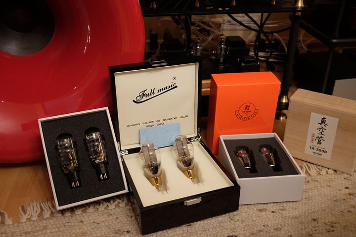

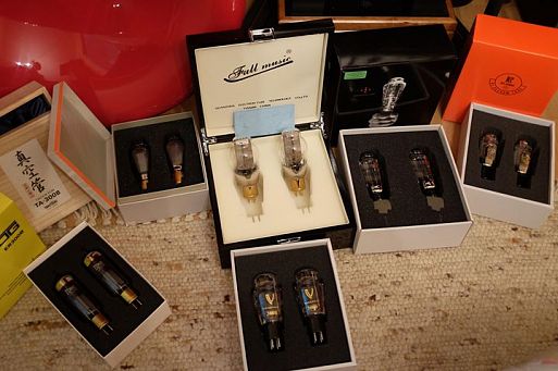

- *(1)- TJ Full Music Q - новейшая лампа 2017 года от TJ Full Music. Дистрибьютор, который занимается лампами TJ с начала 2000-х (и единственный по моему мнению надёжный источник покупки этих ламп, т.к. 1. они сами тестируют все лампы, 2. репутация), говорит, что Q лучше, чем CNE. Т.к. лампы новейшие, вопрос надёжности остаётся открытым. Через пару-тройку лет, а лучше через 5, поймём.
- * (2) - TJ Full Music CNE ($990-$1150) - появилась в 2014 году, обзоров пока нет, но есть первые впечатления от доверенного источника, сравнившего их с TJ Full Music SE, Takatsuki TA-300B, PSVANE T2 и, по памяти, с новодельными Western Electric. Выводы: TJ CNE немного лучше, чем TJ SE, сделана очень хорошо, но главное - на неё возлагаются надежды на большую надёжность по сравнению с Sophia Royal Princess и c TJ SE. По состоянию на конец 2016 г - лампа оправдала себя, надёжнее и лучше.
Комментарий для всех китайских ламп: нужно быть ОЧЕНЬ осторожным в их покупке, никаких аукционов, только проверенные дистрибьюторы.
Про TJ см. ниже, есть только один проверенный дистрибьютор, цены такие же, гарантий несравнимо больше.
  - * (7) - Sophia Electric Royal Princess ($1200 или 1300 евро в Европе) - абсолютно восторженные отзывы. Этот обзор пишет, что это лучшая лампа всех времён и что они гораздо лучше WE http://www.positive-feedback.com/Issue57/300B.htm Но вчитавшись внимательно, понимаешь, что обзорщик не говорит ни про разницу старых и новых WE, ни с какими именно WE он сравнивал. Понятно только, что сравнивал не напрямую, и выводы такие: лампа хорошая, обзор - хм, нельзя же так лажать.

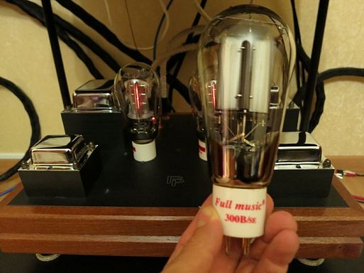

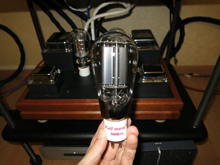

- * (3) - TJ Full Music 300B SPECIAL EDITION ($740 - $900) - аналог лампы Sophia Royal Princess. Точнее так: та же лампа просто под именем Sophia Royal Princess. Sophia дерёт в 1.5 (2 в Европе) раза больше, продавая под своим именем и гарантирует замену, если вдруг что, в Америке и Европе. Sophia открещивается от этого, говорит: "Нет! это наш спецзаказ по нашим спецификациям и гораздо надёжнее!" Не верьте. Я не верю и не нашёл пока тех, кто верит. Нашёл пользователя и Sophia Royal Princess и TJ SE, редчайший человек, обычно люди покупают одно из двух, единицы в мире слышали, а тем более сравнивали обе лампы. Так вот, говорит, что разницы между ними не слышит. Надёжность ламп не самая высокая, ниже, чем у TJ Full Music Premium Mesh, поэтому я бы смотрел на модель TJ CNe, которая и лучше и надёжная.
София раньше продавала лампы TJ как эксклюзивный дилер в США. http://www.enjoythemusic.com/magazine/equipment/1201/300b/
Но! Гораздо легче сейчас продавать под своим брендом и развивать его, чем бороться с китайцами, продающими тот же TJ или похожий на TJ из Китая кому угодно дешевле и без гарантий качества, может вообще неликвид, как повезёт. Так и сделали: договорились, что TJ будет для них производить, поставили цены в 2 раза выше, чтобы повысить уровень обслуживания, гарантировать качество, продвигать и выстраивать свой американский бренд (а не чужой китайский) и бороться с контрафактом. Стратегия хорошая, верная: и для потребителя хорошо и для компании, молодцы! А TJ в то же самое время делает, что и все китайцы и никакая Sophia запретить это TJ не может: TJ продают лучшее, что изобрели, и Софии и под своим знаком Special Edition. Хотя... кто знает. Вот как объясняет разницу между качеством ламп канадский дилер, продающий одни и те же лампы PSVANE, но разного уровня качества ... английский там корявый, явно не родной: http://psvanetube.com/wordpress/psvane-tubes-gf-test-method/
Говорят, что фабрика проверяет и делает подборку ламп всего по 1-му параметру, а они - по 5-ти. В итоге 3 уровня одной и той же пары ламп: GF - это имя дилера - в подобранной паре отличия между лампами 5-10% по 5-ти параметрам. Потом - ниже и ниже до 20% и по 1-му параметру. Может, София делает так же. Но я не верю, что разница между Royal Princess и TJ SE велика. По логике и зная бизнес - ну не может быть.
И мой выбор из этой категории - или Takatsuki или TJ 300B SE. В Гонконге можно купить TJ 300B SE у надёжного поставщика за $740 + доставка (80-180 за EMS)
Для ориентации, вот надёжные дилеры TJ Full Music (остерегайтесь покупок у китайцев на ebay!, будет даже не кот в мешке, а гарантировано не TJ Full Music каким он должен быть):
1. Parts Connection (бывшие ребята из легендарной компании Sonic Frontiers) http://www.partsconnexion.com/tube_new_full_music.html
2. Diy Hifi Supply - гонгконгский аудиофильский бутик под руководством канадца Брайна Черри, аудиофила с 40-летним опытом, который уже не одно десятилетие живёт в Гонг Конге. http://www.diyhifisupply.com/opcart/index.php?route=product/category&path=159_160

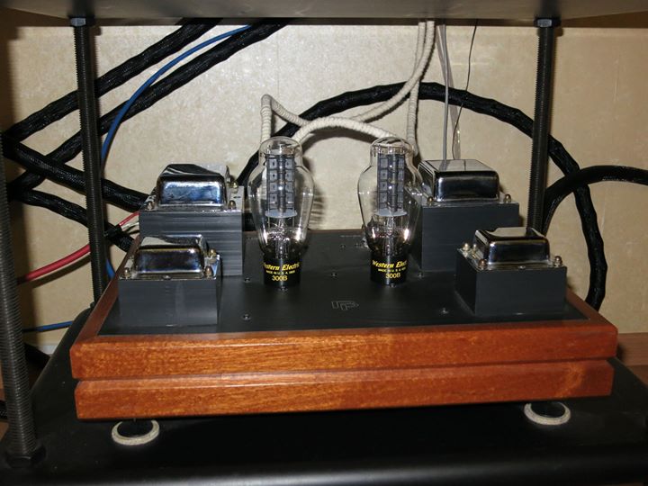

- * (7) - Western Electric "новые" ($2500-3000) - их тоже уже не выпускают, но по крайней мере надёжность ламп высокая. Найти сложно. Ходили слухи, что после очередного переезда завода, точнее оборудования, их производство возобновится в 2014 году. Этого не произошло и теперь их цены на аукционах растут. Те же, что стоили $850 10 лет назад, теперь стоят 2500-3000 и выше. А ещё ходят слухи, что звук отличается в зависимости от партии. Надёжность нормальная, бывают случаи, но это бывает у всех, главное, чтобы не зашкаливало.
Справка: эти лампы выпускались компанией Westrex; Charles Whetener выкупил оборудование и лицензию на использование имени Western Electric, а также нанимал старых работников фабрики WE; лампы выпускались с 1997 по 2008 год, внутренне отличались от оригинальных WE. Очень красивые коробки, включая иногда подарочные деревянные, красивые документы внутри. У меня были такие в разное время на тесте, http://www.westernelectric.com/products/300b.html
ВНИМАНИЕ: Ещё одни лампы под маркой Western Electric планируют выпустить в конце 2018 года. 1. Технологии будут другие, т.к. что-то из тех старых материалов недоступно сейчас и 2. Хорошая это будет лампа, надёжная ли, покажет время, долгое время, нужно 2-3 года минимум, а лучше ещё дольше, лет 5. Это факт, по-другому невозможно.
НЕ НУЖНО гнаться за WE, за старыми из-за цен, за "новыми" из-за звука-цены.

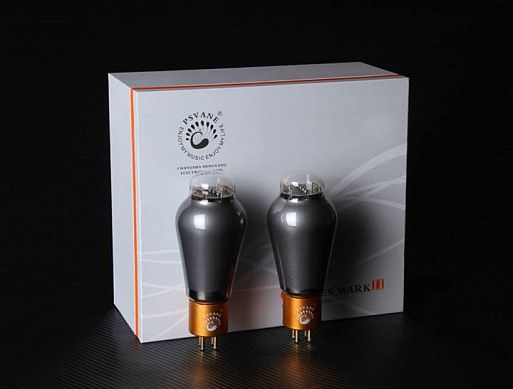

- * (5) - PSVANE 300B-TII (версия 2 серого цвета) - ($500 - $550 нормальные от нормального дистрибьютора, а не непонятно что на аукционе из Китая) - требует 300 часов прогрева, а не 150 как Takatsuki и прочие 300B, причём честных 300 часов, а не 20 минут или "2-3 дня - это ж за глаза, больше ждать в лом"... Отличная лампа. По надёжности, очень надеюсь, тоже, но статистики пока мало, хотя и негатива тоже не слышу/не вижу.
Комментарий для всех китайских ламп: нужно быть ОЧЕНЬ осторожным в их покупке, никаких аукционов, только проверенные дистрибьюторы. Я даже попросил проверенного дистрибьютора ламп TJ из Гонконга закупать эти лампы, чтобы были гарантии того, что покупаешь хорошие лампы, а не 3й сорт под видом 1го. Справка: производитель - Shuguang.

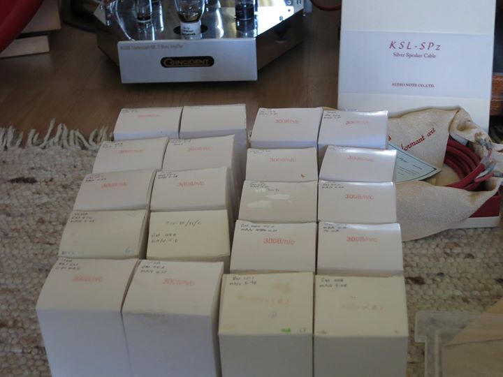

 - * (>10) - TJ Full Music Premium Mesh Лампы 300B/n ($350) - с сетчатым анодом. Проверенные временем отличные музыкальные лампы. 10 лет назад считались лучшими после Western Electric. У меня такие лампы проиграли почти 10 лет в усилителе. Но ни в коем случае нельзя покупать просто на аукционах, только у официального дилера, который эти лампы закупает, тестирует сам, сам разбирается с производителем. Переплата 20 долларов, но как много они могут сэкономить! http://www.diyhifisupply.com/opcart/index.php?route=product/product&path=159_160&pro...

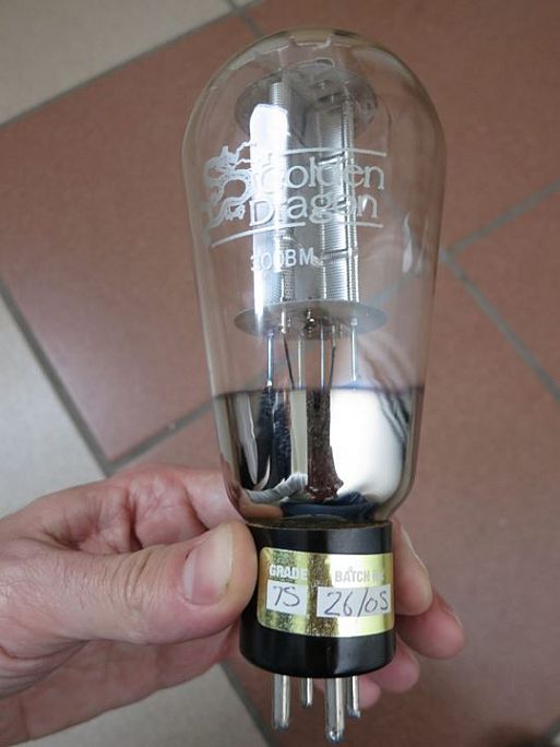

- * (1) - Golden Dragon 300BC (premium с белым цоколем и золотыми ножками) -достоверной сравнительной информации и информации по надёжности мало, есть информация из одного доверенного источника, что лучше, чем TJ 300B/n, но опыта и информации о последних несравнимо больше, поэтому вношу в список хороших ламп, но в этом месте рейтинга. Справка: производитель Shuguang.

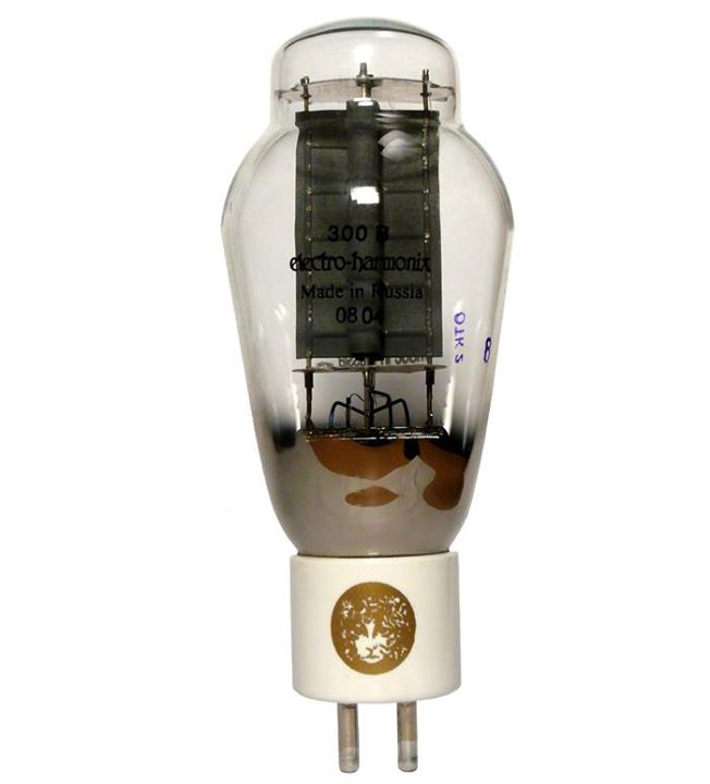

- * (6) - Electro Harmonix 300B Gold Grid ($225) - отличное соотношение качества-цены, единственная рекомендация, если уж очень нужно временно сэкономить. Эти лампы ставят в качестве штатных на усилители и в $10 000, и в 20 0000, и выше. Последнее время качество скачет, приходится отбирать, браковать, обычное дело в лампах, но в более серьёзных это всё таки делают производители и дистрибьюторы. Справка: производитель Reflektor. http://www.ehx.com/products/300b-gold http://www.thetubestore.com/Tubes/300B-Tube-Types/Electro-Harmonix-300B-Gold-Grid
