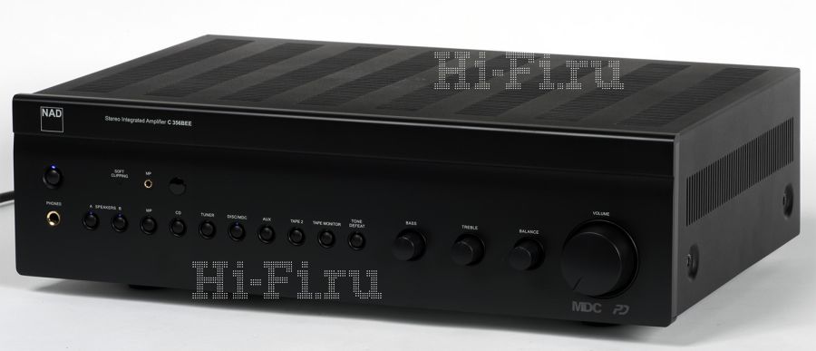

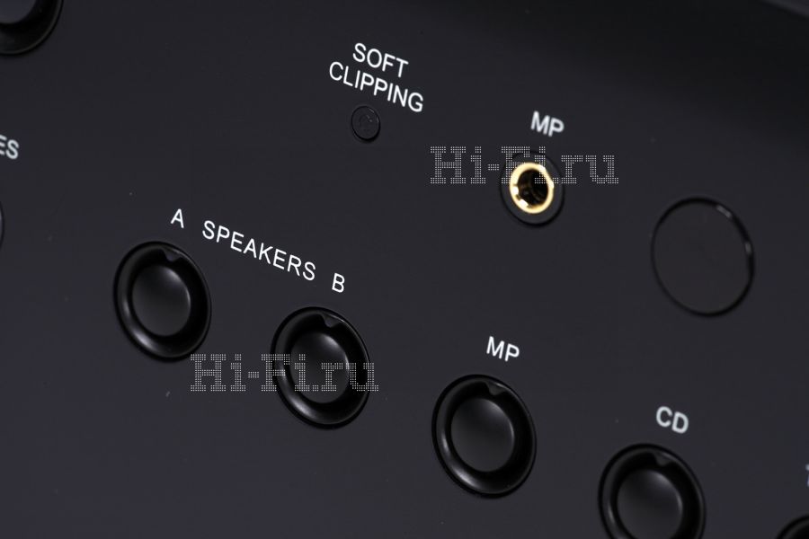

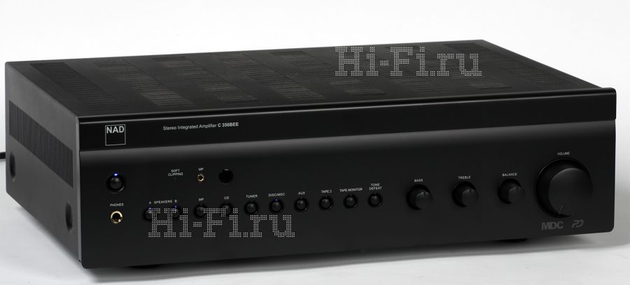

Дизайн интегрированного усилителя NAD C356BEE-DAC2 выдержан в строгом стиле компонентов бюджетной линейки NAD Classic. Неброский корпус черного цвета, отсутствие информационного дисплея на фасаде, ряд небольших круглых клавиш выбора активного входа и крупная рукоятка регулятора громкости в правой части лицевой панели напомнили аскетичный дизайн знаменитых усилителей NAD конца прошлого века. Для индикации выбранного входа и других режимов используются крошечные синие светодиоды, вмонтированные непосредственно в ободки кнопок – оригинальное решение, не нарушающее фирменный стиль линейки Classic. Кроме регулятора громкости на фасаде присутствует полный набор рукояток классического интегрированного усилителя – баланс и пара регуляторов тембров. Впрочем, темброблок можно отключить специальной клавишей. Также на лицевой панели есть два разъема – крупный jack для подключения наушников и вход 3,5 мм для аналоговой коммутации с портативными гаджетами.

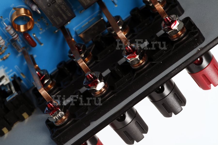

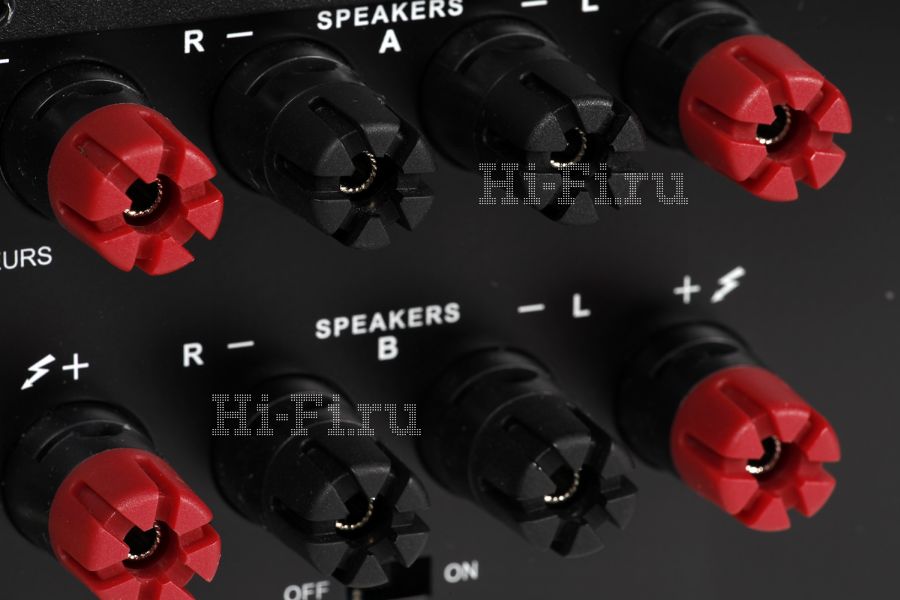

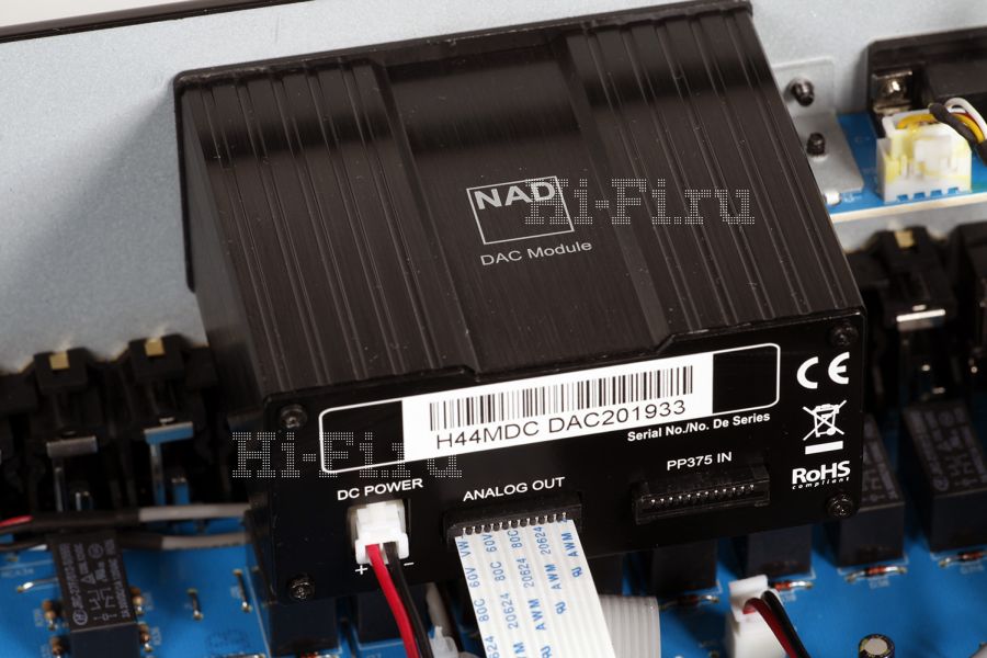

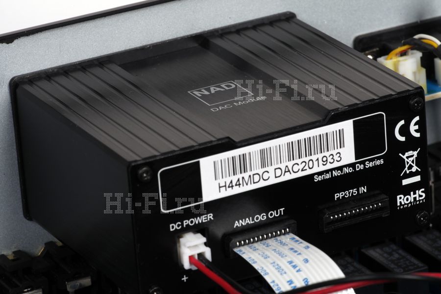

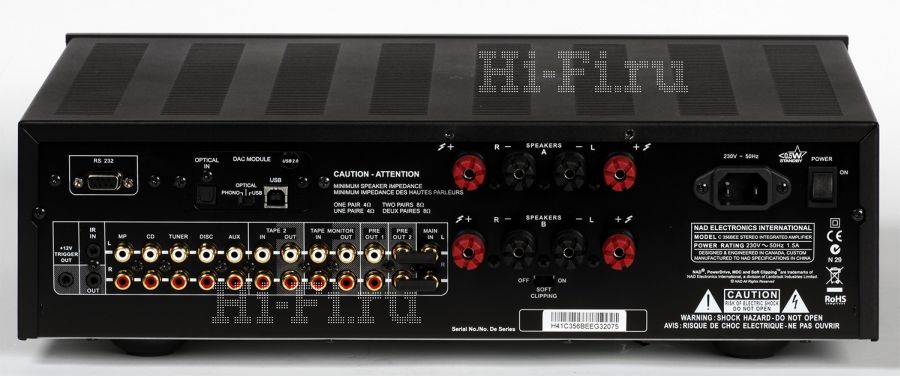

На задней панели обращаешь внимание на четыре пары мощных акустических терминалов, допускающих подключение каждой колонки двумя парами кабелей. Левее расположен единственный слот MDC, занятый в нашем случае новой версией модуля ЦАП MDC DAC 2.0. В остальном коммутационный арсенал на задней стенке корпуса включает пять линейных стереофонических входа на разъемах RCA, две пары аналогичных разъемов (вход-выход) для подключения магнитофона, два выхода с предварительного усилителя, что позволяет при желании легко организовать биампинг, и вход усилителя мощности. В исходном состоянии между одним из выходов с предварительных каскадов и входом “мощника” вставлены внушительные перемычки. Производитель позаботился и о возможности интеграции NAD C356BEE-DAC2 в системы “умного дома”, для чего аппарат оснащен входом и выходом для подключения датчиков инфракрасного сигнала, выходом 12-вольтового триггера и портом RS-232, через который можно осуществлять дистанционное управление усилителем.

С появлением второй версии модуля ЦАП MDC DAC 2.0 была решена главная проблема предшественника – теперь с компьютера по USB стала возможной трансляция потока с параметрами 24 бит / 192 кГц. Раньше такой сигнал усилитель воспринимал лишь с оптического цифрового входа. Для передачи с компьютера музыки в высоком разрешении на него необходимо установить фирменный драйвер NAD USB Audio, доступный для свободного скачивания на сайте производителя.

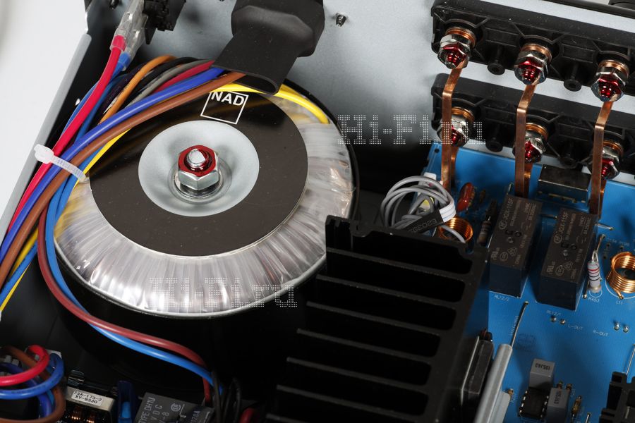

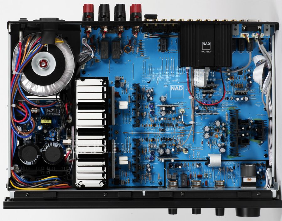

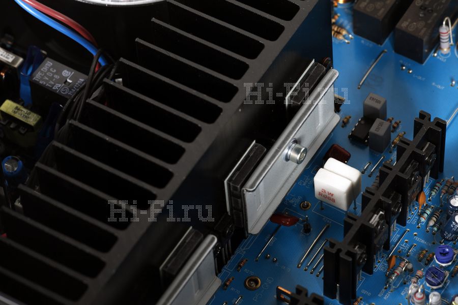

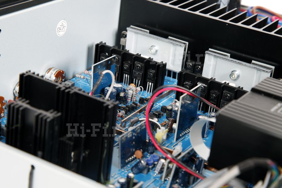

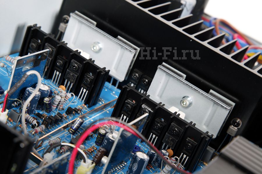

Сняв с усилителя верхний кожух, можно полюбоваться его внутренним устройством. Логичная топология сочетается здесь с аккуратным монтажом. Вся основная схемотехника аппарата, кроме модуля ЦАП и блока питания, сконцентрирована на единой печатной плате. В левой части корпуса смонтирован блок питания на базе мощного тороидального трансформатора Holmgren. Справа от него расположены относительно компактные радиаторы охлаждения транзисторов выходных каскадов. По совместительству они экранируют низкоточные схемы усилителя от наводок со стороны блока питания. Модуль ЦАП заключен в сплошной металлический кожух, надежно избавляющий его от внешних наводок.

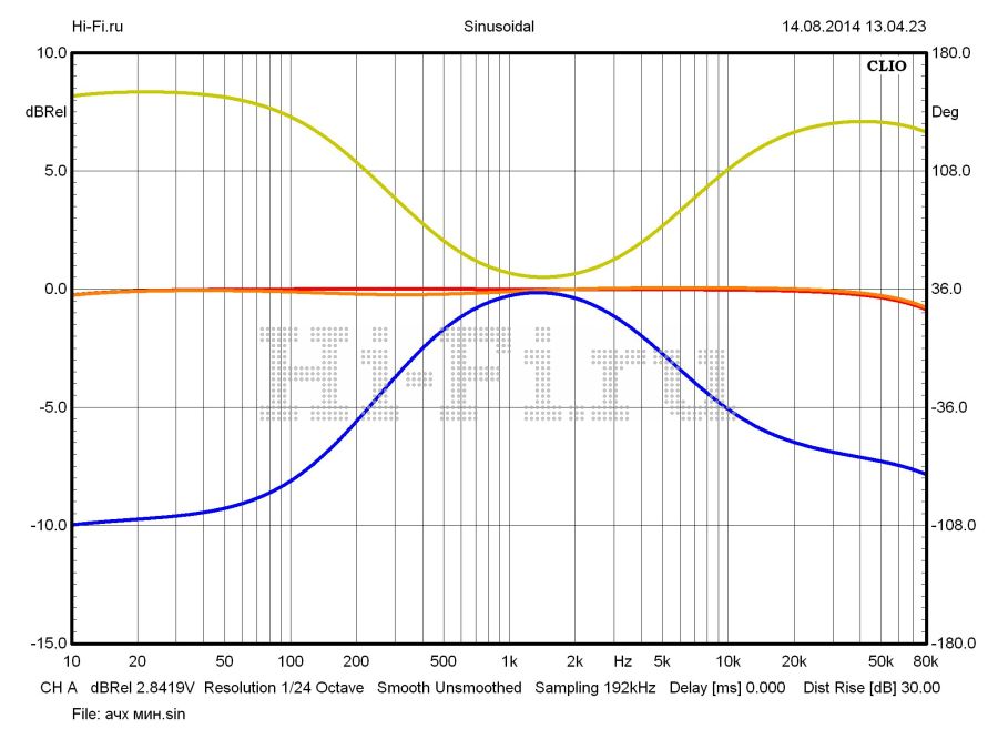

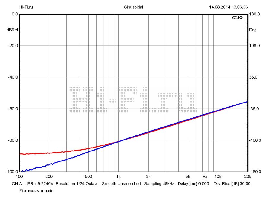

АЧХ усилителя NAD C356BEE-DAC2 отличается стабильностью в широком диапазоне частот. Спад характеристики на 80 кГц не превышает 0,85 дБ при нагрузке 8 Ом и мощностях порядка 1 Вт (рис. 1). При уменьшении сопротивления нагрузки и увеличении уровня сигнала этот показатель изменяется малозначимо. Неравномерность характеристики при отключенных цепях темброблока в интервале 20 Гц – 20 кГц составляет 0,08 дБ. Коррекция АЧХ возможна в широких пределах (+\- 7.5 дБ), при этом полоса пропускания устройства не изменяется. Взаимовлияние между каналами проявляется незначительно, и, несмотря на рост проникающего сигнала, начинающийся уже на средних частотах, условная планка в -60 дБ преодолевается лишь в верхней октаве звукового диапазона (рис. 2). Значение максимальной выходной мощности при нагрузке 8 Ом и пороговом значении КНИ 0,7% составляет внушительные 114 Вт (рис. 3). Искажения в звуковой полосе частот и на рабочих мощностях не превышают уровня 0,008 %.

Макс. Мощность (0.7% КНИ, 1 кГц) на 8/4/2 Ом, Вт
114/116/160
Макс. Мощность (0.7% КНИ, 8 Ом) на 1кГц/80Гц/10кГц, Вт
114/114/112
КНИ на 0.5 Рмакс на 1кГц/80Гц/10кГц, %
0,003/0,003/0,003
Переходное затухание между каналами, не менее, на 10 кГц, дБ
61
Отношение сигнал/шум , дБа
117
Коэффициент демпфирования
135
Неравномерность АЧХ в полосе 20 Гц - 20 кГц, дБ
0,08
Спад АЧХ на 80 кГц, дБ
0,85
