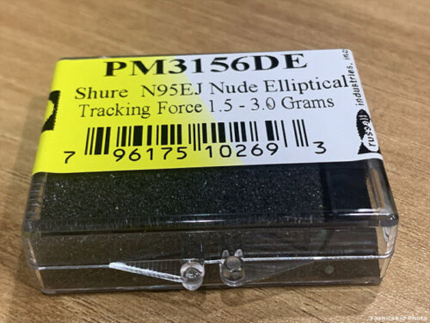

Один из гостей нашего форума спросил у завсегдатаем сайта hi-fi.ru и ценителей качественного звука, в чём разница между тремя типами вставок для головки SHURE M95 E. На выбор у него модели: N95ED, N95EJ и N95HE.
«Для этой головки нашёл, подходит три типа вставок, все эллиптические N95ED - жёлтая, N95EJ - зелёная и N95HE -чёрная . В чём их разница? При какой податливости какая из них работает? И есть ли отличия в кристалле?», — спросил Гость.

• Вставка N95EJ — сменная эллиптическая игла для виниловых картриджей Shure (в частности, для модели M95EJ). Изготовлена из алмаза, обеспечивает точное считывание звуковой дорожки и сниженный износ пластинок. Рекомендуемая прижимная сила — 1,5–3 г (оптимально 2,25 г). Игла совместима с проигрывателями, поддерживающими стандарт крепления для картриджей серии Shure M95. Отличается тёплым, насыщенным звучанием с выраженными басами и сглаженными высокими частотами. Подходит для ценителей аналогового звука, желающих обновить иглу без замены всего картриджа.

Единственным более-менее разумным ответом стал ответ пользователя Вадима Шлемского, который привёл характеристики вставок.
«N95HE: hyperelliptical (как у V15TypeIV) 3/4-1,5гр
N95ED: biradial (ака elliptical) 3/4-1,5гр
N95EJ: biradial (ака elliptical) 1,5-3гр
N95G: spherical 3/4-1,5гр
N95-3: spherical 1,5-3гр, для 78 оборотов», — написал Шлемский.
А вот пользователь Alexander Voronin написал, что модель 95ED намного лучше оппонентов, но, в основном, она используется для тяжёлых тонармов, как и модель 95EJ.
В итоге автору поста посоветовали брать исключительно оригинальные вставки, так как нефирменные не звучат или звучат крайне плохо. К тому же, надо обращать внимание на характеристики вставок и тип головки, на которые они рассчитаны.
