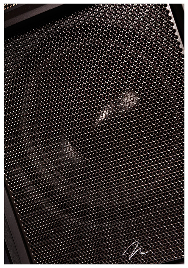

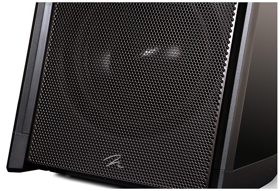

Рассматриваемая модель MartinLogan Expression ESL 13A является частью Mаsterpiece Series и занимает довольно высокое положение в иерархии бренда: третью позицию сверху по категории гибридных электростатов или четвертую, с учетом единственного полного электростата MartinLogan CLX. Всего в текущем модельном ряду бренда представлено три модели, различающихся калибром басовиков, размерами электростатической панели и рядом других параметров : Renaissance ESL 15A, Expression ESL 13A и Impression ESL 11A. Expression ESL 13A — это настоящее средоточие фирменных технологий, большинство которых прошли проверку и шлифовку временем. Таковы, впрочем, и многие другие позиции в каталоге компании. Немного производителей способны конкурировать с MartinLogan по обилию реализованных в продукции защищенных патентами преимущественно фирменных разработок. Причем, количество технологий адекватно их эффективности или полезности. Спроектированная специально для АС Expression и, в частности, для ESL 13A низкочастотная часть представляет собой интегрированный в общую конструкцию активный сабвуфер на основе двух 10-дюймовых драйверов с длинноходовыми алюминиевыми диафрагмами и литыми алюминиевыми корзинами, под управлением двухканальных усилителей класса D (2 х 300 Вт на 4 Ом), 24-битового DSP-движка Vojtko и системы ARC (Anthem Room Correction). Сабвуфер отрабатывает частоты ниже 300 Гц, т. е., захватывает низ СЧ-диапазона. В основе частотной коррекции ARC лежит сравнение идеальной и полученной при помощи микрофона реальной амплитудно-частотных характеристик в низкочастотной области для оперативного выправления аномалий и оптимизации взаимодействия низкочастотного и электростатического звеньев. Микрофон и софт для ARC компания предлагает опционально; ПО доступно на вебсайте MartinLogan. Сами колонки полностью готовы к работе с системой калибровки в плане коммутации (разъемы RJ-45 и miniUSB) и управления (переключатель для активация и дезактивация ARC). Вуферы MartinLogan Expression ESL 13A работают в изолированных компактных камерах. В рамках технологии PoweredForce Forward соответствующая логическая электронная схема вводит фазовую коррекцию для контроля взаимодействия акустической энергии, генерируемой тыловым басовиком, с отражениями от находящейся перед ним стеной комнаты с целью фокусированного направления акустической энергии во фронтальную проекцию. Бас Expression ESL 13A специфицирован на уровне 24 Гц (–3 дБ).

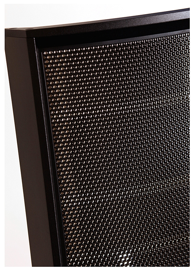

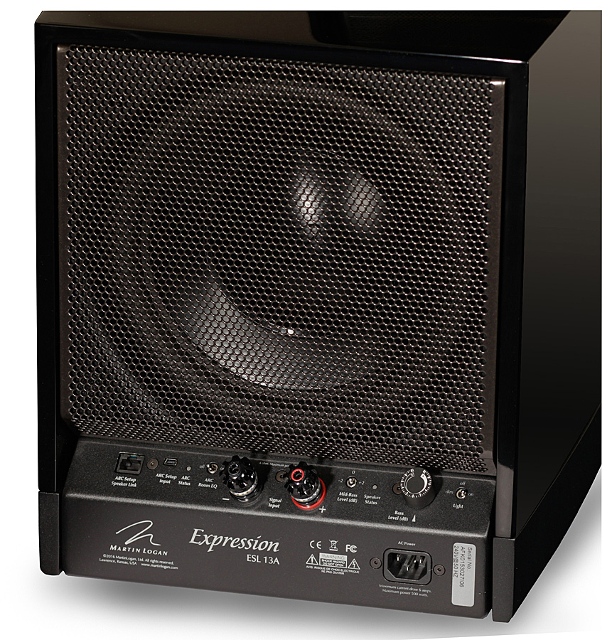

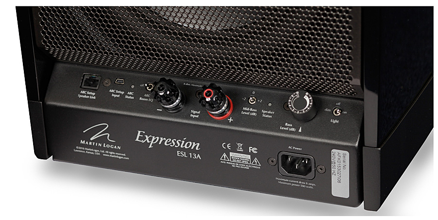

Основную часть частотного спектра — выше 300 Гц — отрабатывают электростатические преобразователи XStat CLS шириной 13 дюймов (около 325 мм). В них реализован ряд широко известных технологий MartinLogan. Применяемые в MartinLogan Expression ESL 13A, как и во всех электростатических АС MartinLogan, выгнутые в горизонтальной плоскости панели CLS (Curvilinear Line Source) оптимизируют передачу высокочастотной информации и стереопанорамы. Статоры MicroPerf гарантируют, как заявляется, вдвое более эффективное излучение по сравнению с панелями таких же размеров у других производителей, спейсеры ClearSpar — нужное и равномерное натяжение майларовой диафрагмы, а очень жесткая рама AirFrame Blade из авиационного алюминия — надежное и гармоничное соединение панели и корпуса сабвуфера. Производитель предусмотрел средства ручного управления параметрами баса (±10 дБ ниже 75 Гц) и нижней середины (три позиции: –2, 0 и +2 дБ). Музыкальный сигнал колонки принимают на две пары высококачественных терминалов производства компании WBT — MartinLogan отдельно говорит о передовом аудиофильском уровне данных разъемов. Рабочий статус акустики индицируется подсветкой пространства между полом и передней нижней кромкой АС (два уровня яркости и отключение).

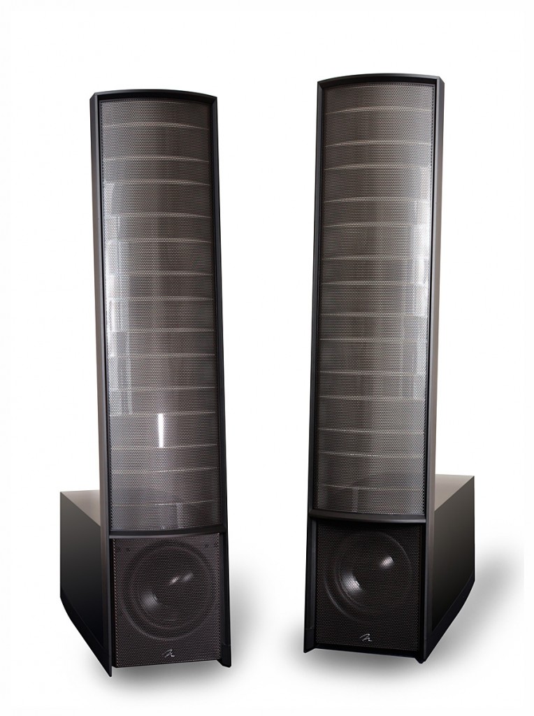

MartinLogan Expression ESL 13A привлекательны как визуальный объект. Черный глянцевый лак НЧ-секции тестируемой пары оттеняется матовым черным покрытием рамы и статоров электростатической панели. Кстати, MartinLogan предлагает немало интересных и довольно редких цветовых альтернатив, среди которых есть, например, оттенки красного Rosso Fuoco и Cordoba Red. Изогнутой плоскости панели отвечают плавные закругления верхней и боковых стенок НЧ-кабинета. Примечателен элегантный переход выгнутого статора к плоской защитной решетке фронтального вуфера. Впрочем, очевидно, ничто не делалось здесь ради дизайна как такового: продукция MartinLogan — хорошая иллюстрация принципа «form follows function».

Важное достоинство рассматриваемой модели заключается в присутствии развернутых возможностей настройки нижнего регистра, как вручную — вышеупомянутыми регуляторами баса (в широком диапазоне) и баса с захватом низа СЧ, — так и автоматически, посредством системы автокалибровки ARC.

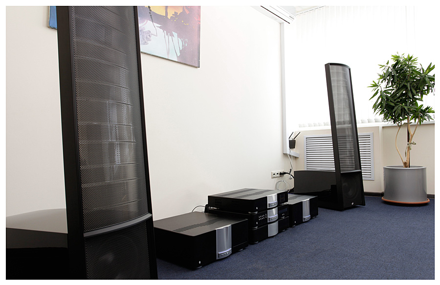

MartinLogan Expression ESL 13A предъявляет слушателю превосходно сбалансированное звучание с незаметной стыковкой полос электростатической панели и сабвуфера. Какие-либо звуковые швы (тональные, артикуляционные и прочие) невозможно обнаружить при воспроизведении даже самого чувствительного акустического материала, например, записей академического рояля. НЧ-звено поддерживает формируемую электростатами предельно высокую прозрачность и микродинамическую чуткость музыкальной материи. Оценивая звучание в целом, можно заметить, что полные элекростаты вряд ли способны дать нижний регистр такого качества и с такими частотными и динамическими параметрами. Только в этом смысле можно говорить о басе MartinLogan Expression ESL 13A отдельно. Нижний регистр MartinLogan можно охарактеризовать как быстрый, точный, суховатый, с безупречным контролем, ясной тональной и динамической структурой. Об отличных глубинных свойствах баса можно было судить по звучанию профундовой педали большого соборного органа и контрабасовой группы симфонического оркестра. Очевидно, MartinLogan не поддалась искушению добавить в нижний регистр «мяса» или «плоти» (есть немало любителей такого баса), за что, конечно, пришлось бы заплатить разрушением общего звукового баланса.
Важное достоинство рассматриваемой модели заключается в присутствии развернутых возможностей настройки нижнего регистра, как вручную — вышеупомянутыми регуляторами баса (в широком диапазоне) и баса с захватом низких СЧ, — так и автоматически, посредством системы калибровки ARC. Эффективность ручных регулировок оценивалась в процессе слуховой экспертизы. Скажем, добавление баса (около 6 дБ) позволило настроить звучание в помещении большого объема (коммерческий кинотеатральный зал), а повышение уровня СЧ (+2 дБ) — скорректировать передачу женского вокала с более рельефным и явным отображением грудных формант голоса.
Акустические системы MartinLogan Expression ESL 13A
Автор настоящего обзора слушал MartinLogan Expression ESL 13A и в обычной комнате скромных размеров, и в большом помещении. В обоих случаях звучание было полноценным и глубоко экспрессивным (Expression в названиях моделей линейки появилось не случайно). Вместе с тем, на основании полученных впечатлений можно рекомендовать размещать эти АС на расстоянии не менее 3-4 метров от слушателя — на более короткой дистанции музыкальная сцена не всегда складывается в полной мере, в ней могут возникать пустоты. Значительной направленности звучания на ВЧ в горизонтальной и вертикальной плоскости не выявлено. MartinLogan Expression ESL 13A универсальны в музыкально-стилевом отношении. Очень высокий аудиофильский и музыкальный потенциал колонок проявился в немалой степени благодаря высококлассной электронике Krell (сетевому проигрывателя Connect, предварительному усилителю Illusion и моноблокам Solo), скоммутированной посредством топовых и предтоповых соединителей van den Hul (3T The Cliff Hybrid XLR и 3T Cumulus Hybrid). Несомненно, интересные результаты можно получить при сочетании MartinLogan с аналоговым источником (винил) и ламповым усилением соответствующего уровня.
