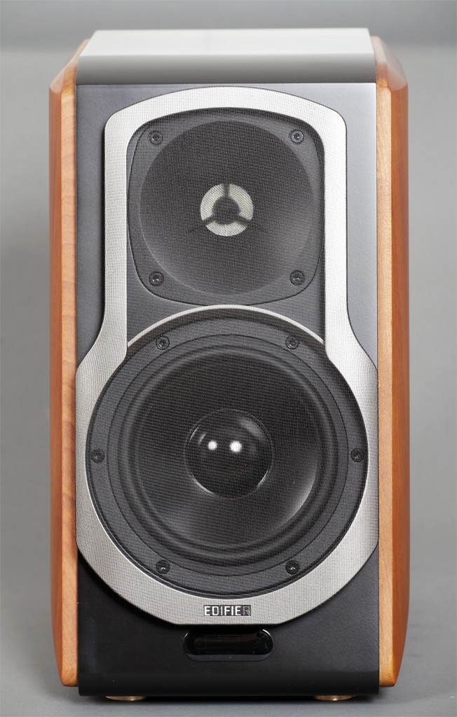

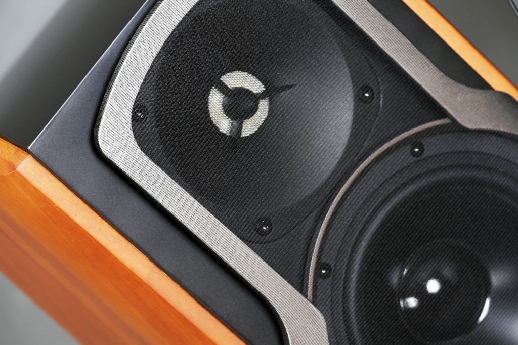

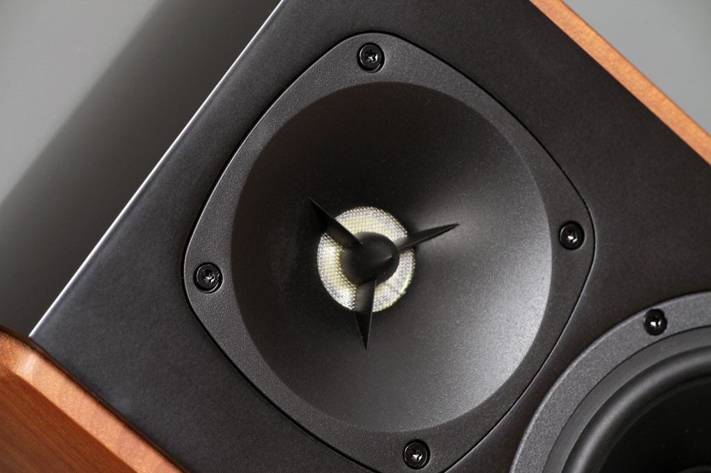

При первом взгляде на акустические системы Edifier S2000 Pro сразу вспоминается очень популярная система Edifier S1000DB, которая побывала у нас на тестировании в апреле 2016 года. Действительно, корпуса, отделка, конструкция защитных грилей у этих моделей схожи. Однако, отличительных черт гораздо больше. Прежде всего, это планарный твитер, разработанный в сотрудничестве с компанией Fostex, у Edifier S2000 Pro вместо титанового купола у предшественницы. Высокочастотный излучатель схожей конструкции был использован дочерней компаний AAD в модели Airpulse Silver Reference-1 и прекрасно зарекомендовал себя. И такая замена способна существенным образом изменить характер звучания. Драйвер, отвечающий за воспроизведение средних и низких частот здесь тоже новый. Излучатель с алюминиевым диффузором диаметром 5,5 дюймов явился результатом кропотливой работы в сотрудничестве с инженерами немецкого центра акустических исследований Klippel, что позволило добиться чистого звучания без характерных металлических призвуков. И, наконец, в отличие от предшествующей модели S1000DB, акустические системы S2000 Pro оснащены, наряду с прочим, профессиональной балансной коммутацией с разъемами XLR.

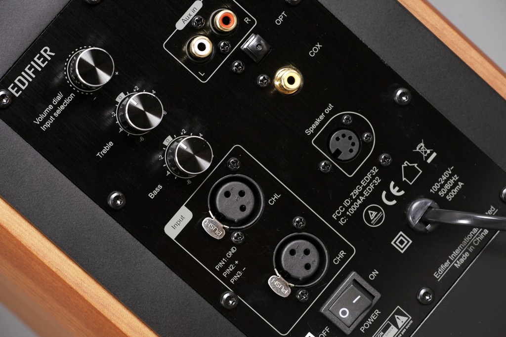

Архитектура системы вполне обычна для мультимедийной акустики и используется в номенклатуре компании Edifier довольно широко. Все электронные блоки, включая АЦП/ЦАП, адаптер беспроводной связи Bluetooth, процессоры DSP и усилители, сконцентрированы в правой колонке, к которой специальным комплектным кабелем подключается вторая пассивная АС. Почему не использовать обычный акустический кабель и винтовые клеммы, что даст некоторую свободу для маневра при инсталляции и возможной тонкой настройки звучания? Причина в том, что в Edifier S2000 Pro, подобно профессиональным активным мониторам, реализовано полосное усиление - то есть, каждый излучатель обслуживается отдельным усилителем, а кроссовер обрабатывает низкоуровневые сигналы. Таким образом, в каждом канале работает два усилителя - отдельно для твитера и СЧ/НЧ-вуфера. Такой подход самым благоприятным образом сказывается на качестве звучания, но для подключения пассивной колонки потребуется две пары акустических кабелей. Производитель решил, что для облегчения коммутации целесообразно использовать оригинальный многожильный кабель с пятиштырьковыми разъемами DIN. Впрочем, длина комплектного кабеля составляет пять метров, чего вполне достаточно для самых замысловатых вариантов расположения колонок в комнате.

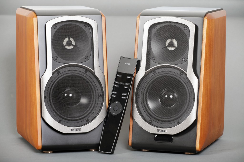

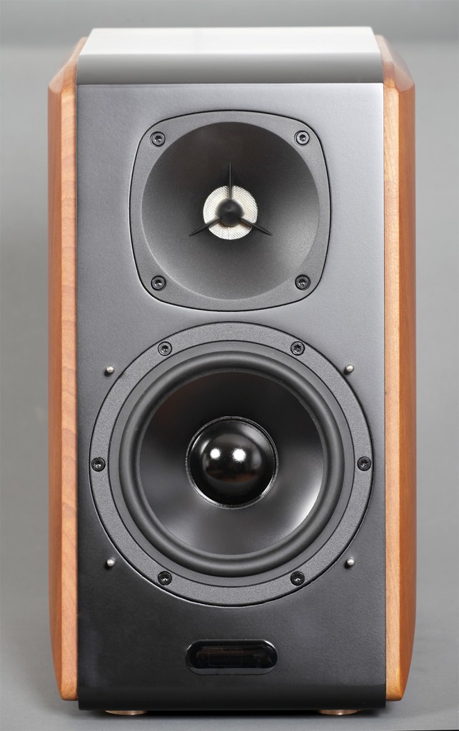

Edifier S2000 Pro продемонстрировали очень собранную и энергичную подачу, свободную от характерных искажений даже на высоких уровнях громкости. Планарный твитер придал особое очарование верхним СЧ и высокочастотному регистру - звуковое полотно словно инкрустировали хрусталем. К масштабности подачи и способности формировать объем невозможно предъявить никаких претензий. Бас очень собранный и упругий, без намека на аморфность и гудение.

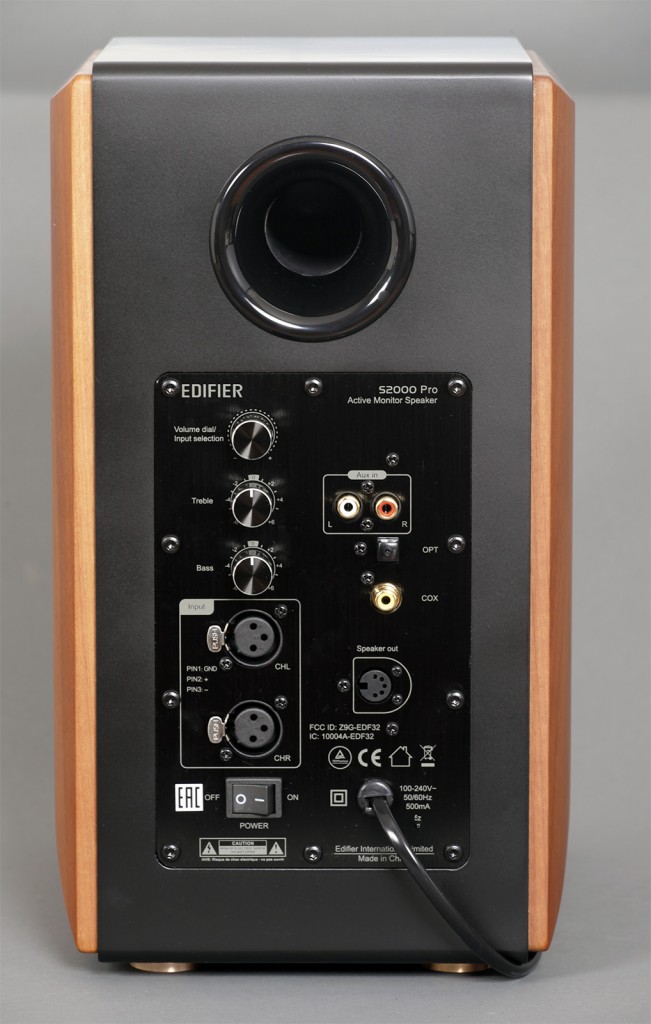

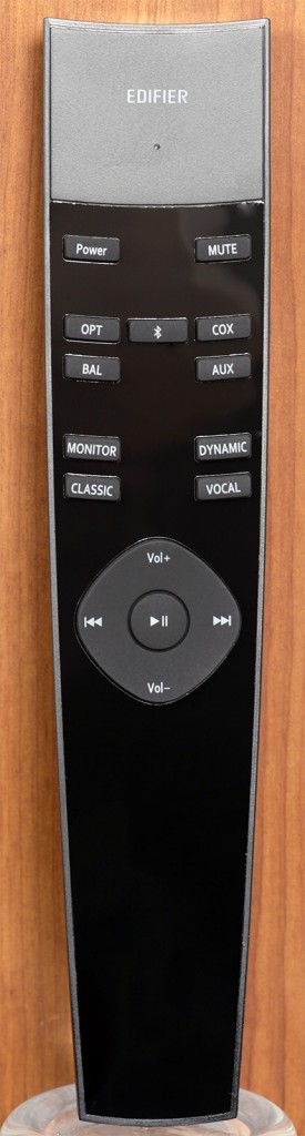

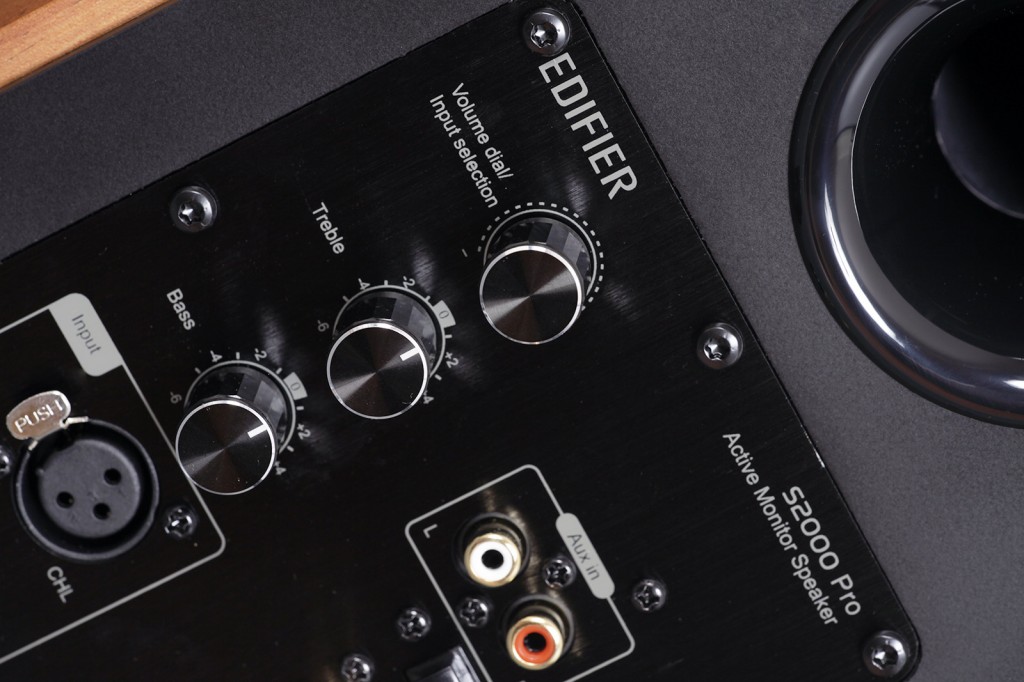

Для энергоснабжения всей электроники в правую колонку встроен импульсный блок питания, силовой кабель несъемный. В верхней части коммутационной панели, расположенной на задней стенке корпуса правой АС, смонтирован довольно крупный порт фазоинвертора, что необходимо учитывать при размещении колонок — во избежание уменьшения отдачи по басу не стоит ставить их вплотную к стене. Здесь же расположены регуляторы тембров (ВЧ и НЧ), а также рукоятка, совмещающая регулировку громкости и селектор входов. Поворачивая ее можно управлять громкостью, а нажимая - переключать по кругу возможные входы системы. Можно, конечно, было бы посетовать на то, что эти органы управления логично расположить на фасаде колонки, но комплектный беспроводной пульт дистанционного управления решает эту проблему. С его помощью можно не только регулировать громкость и выбирать прямым образом активный вход, но и переключать акустические профили.

Планарный твитер придал особое очарование верхним СЧ и высокочастотному регистру - звуковое полотно словно инкрустировали хрусталем. К масштабности подачи и способности формировать объем невозможно предъявить никаких претензий. Бас очень собранный и упругий, без намека на аморфность и гудение. Разборчиво и аккуратно воспроизводится среднечастотный спектр, что особенно ценно при использовании системы в паре с телевизором для сопровождения кинофильмов и телепередач. Необходимо подчеркнуть, что комментарии выше даны без учета стоимости колонок. Если же вспомнить про цену, за которую не купить даже пассивный Hi-Fi сравнимого размера и класса, то вывод об небывалой эффективности каждого вложенного в систему рубля напрашивается сам собой.
