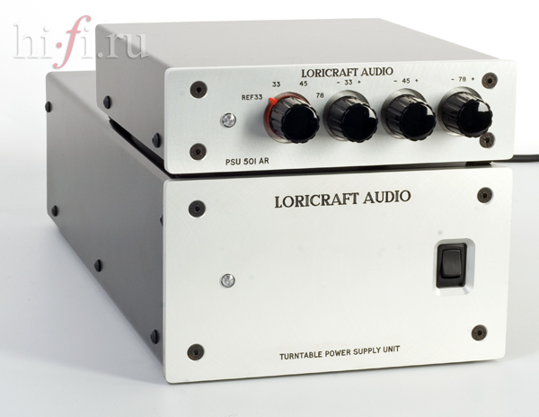

Блок питания состоит из двух секций — большого ящика с трансформаторами, из которого ток напряжением 130 В поступает на двигатель, и компактного модуля переключения скоростей, где можно не только выбрать между 33, 45 и 78 оборотами в минуту, но и плавно подстраивать скорость вращения при использовании стробоскопа.

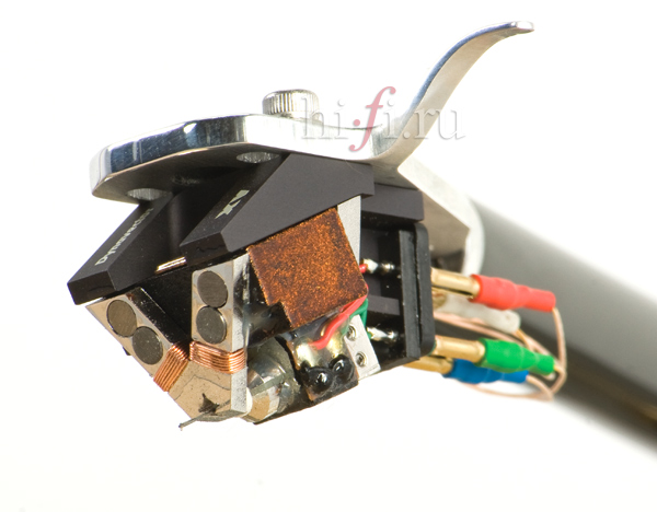

МС-головка Dynavector DRT XV-1t
Нынешний флагман линейки МС-картриджей Dynavector. Основные отличия от предыдущей версии с индексом S — новый каркас катушки и корпус из бамбука, покрытый лаком по методике Urushi. Все остальные элементы остались неизменными — кантеливер из бора, игла со сложной заточкой Pathfinder, магниты из сплава Alnico. Выходное напряжение равно 0,35 мВ.

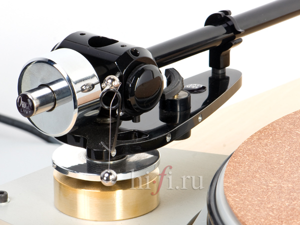

Тонарм Origin Live Encounter MK3a
Encounter находится в середине продуктовой линейки английской компании Origin Live. Однако класс его настолько высок, что тонарм позволяет полностью раскрыться головке в пять раз дороже. В конструкции используется принцип Dual Pivot, а потому Origin Live Encounter — нечто среднее между карданным и одноопорным тонармом. Это значит, что вращение в горизонтальной плоскости обеспечивается традиционными шариковыми подшипниками, тогда как вертикальное движение происходит за счет двух игольчатых опор, утопленных в сапфировые чашки.
