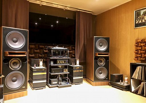

Комната, расположенная в цокольном этаже, от изначальной площади 25 м2 потеряла порядка 6,8 м2 после звуковой обработки. Применены плавающий пол и подвесной потолок; все стены покрыты рассеивающими панелями MSR Acoustics, далее они оклеены толстыми тканевыми обоями. В критических местах размещены четыре диффузора Шредера седьмого порядка, выполненных по спецзказу из ДСП, и ряд небольших диффузоров из бука.
Westlake BBSM-15VNF
Акустика установлена по методу треугольника с разворотом на слушателя, от АС до точки прослушивания 3,5 м. Зал абсолютно толерантен к резонансам. Хлопки в ладоши, более громкие звуки, все воспроизводится без малейшего намека на эхо.

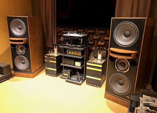

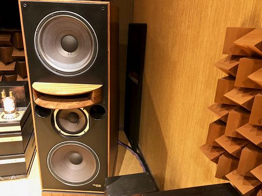

Огромные Westlake BBSM-15VNF (рост 150 см, масса одной АС 236 кг) выполнены по фазоинверсной схеме, на ВЧ работает компрессионный драйвер в рупоре, на НЧ – два 15' вуфера. Осуществлен апгрейд колонок: мидбасовый динамик заменен со стандартного JBL на мягком подвесе на аналогичный по характеристикам JBL 2123H/J, но с жестким тканевым подвесом.

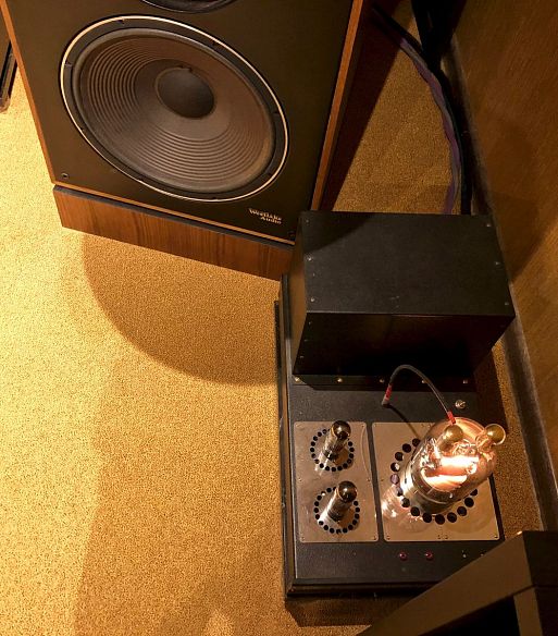

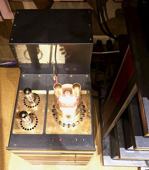

Усилительный тракт включает в себя оригинальную версию усилителя Storm Mk2 (чистый класс А без ООС) от Н. Пономарева: в однотактной схеме использованы прямонакальные генераторные пентоды ГУ-81М, благодаря чему выходная мощность достигла 100 Вт. Всего применено четыре одноканальных усилителя мощности (каждый со своим блоком питания) в схеме пассивного би-ампинга и авторский предусилитель Breath (9 ламп Telefunken). Одной «но» - каждый из аппаратов в процессе работы выделяет порядка 1 кВт тепла, так что, вся система работает, как очень мощный обогреватель. Использование кондиционера в комнате, что зимой, что летом, насущная необходимость.

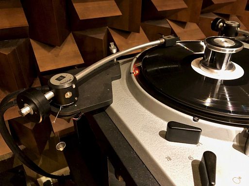

Сигналы на них поступают с двух тонармов: короткого EMT 929 (версия шестидесятых годов) с головкой EMT TSD 15 (Franz, модель 1982 г., используется для рок-музыки) и длинного EMT 997 Banana с головкой EMT TSD 15 (Barco, релиз 2001 г., применяется для классики).

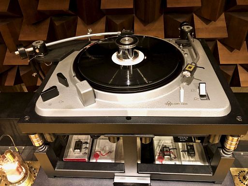

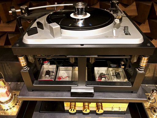

Стол, конечно же, EMT 930, роликовый, оформленный в фирменном пружинном корпусе Shock-Absorbing Frame (плюс еще 37 кг к «живому весу», рама из чугуна). Опорный подшипник проигрывателя сменен на керамический, использован каучуковый ролик. Матов на диске шесть, в итоге получился сэндвич из металла, кожи, пластика, карбона, стекла и резины. Клэмп – Oyaide STB-HW.
