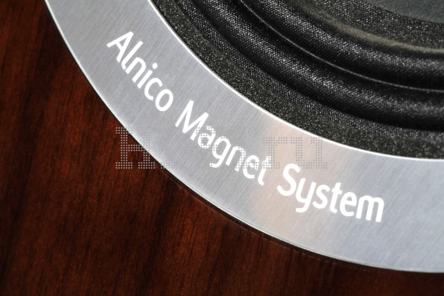

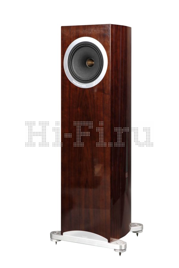

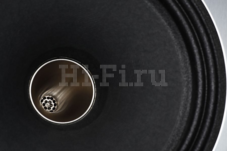

Крупный коаксиальный излучатель, стоящий в Tannoy Definition DC10A, действительно сразу ассоциируется с серией Prestige, поскольку тяжелый плотный диффузор из пропитанной бумаги с «перечницей» волновода в середине для ВЧ-излучателя очень похож на используемые в упомянутой линейке драйверы. Tannoy любит экспериментировать понемногу, изменяя и добавляя в конструкцию драйверов некоторые не революционные, но все же важные, по заверениям конструкторов, детали и решения. Примененных в конструкции магнитов и настроек кроссоверов это тоже касается. По указанной причине DC10A вряд ли можно трактовать как колонки с динамиками, просто позаимствованными у «Престижей» и запакованными в другие корпуса — более дизайнерские, округлые и лишенные вневременного стиля больших «шкафов» Tannoy. Ни одна модель этой фирмы не является копией другой, и потому, кстати, о звучании внешне похожих шотландских АС ходит так много противоречивых слухов, легенд и даже штампов (самый распространенный — что Tannoy не играют тяжелый рок и металл, но с этим заблуждением мы уже разобрались благодаря недавней московской выставке; какие-то модели играют, какие-то делают это просто с огоньком, а некоторые, действительно, предпочитают стили поспокойнее). Как и в современных «Престижах», в Tannoy DC10A используется магнитная система из альнико (сплава алюминия, никеля и кобальта) версии Alcomax 3, первые варианты которой встречались еще в исторических колонках Tannoy середины прошлого века; потом их сменили ферритовые, а теперь компания снова вернулась к истокам.

В соответствии с цифрами в индексе, в Tannoy DC10A используется 10-дюймовый низкочастотный драйвер с двойным тканевым подвесом, тоже очень жестким. ВЧ-излучатель — новая разработка фирмы, компрессионный алюминиевый купол диаметром 2 дюйма. В технических характеристиках для кроссовера указан второй порядок, точка сшивки полос — 1100 Гц. Интересно, что в серии Definition англичане впервые опробовали технологию заморозки (глубокой криогенной обработки) собранного модуля кроссовера со всем набором компонентов. С технической точки зрения процесс содержит несколько циклов — медленное охлаждение в криопроцессоре до температуры жидкого азота, выдержку в течение заданного времени (сутки и более) и постепенный возврат к обычной температуре с сохранением достигнутой стабилизированной микроструктуры материалов. Подобная обработка позволяет повысить прочность, износоустойчивость и срок службы деталей кроссовера. Любопытно, что ранее я слышала о подобной процедуре только применительно к промышленности — машиностроению или, например, закалке тормозных дисков у автомобилей. Однако оказалось, что подобный прием используется и в электронике и аудиотехнике — для снятия остаточных внутренних напряжений в структуре проводников, увеличения проводимости, получения большей однородности диэлектриков с лучшей изоляцией.

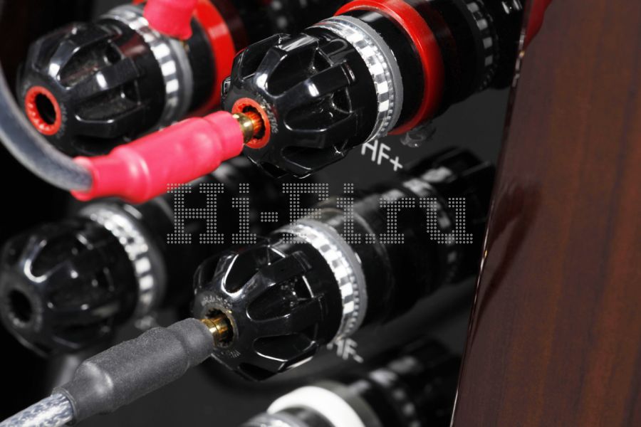

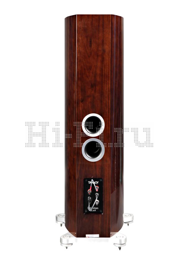

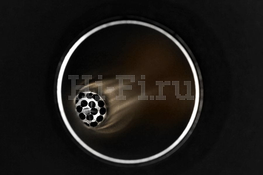

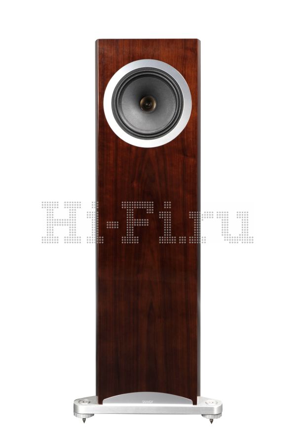

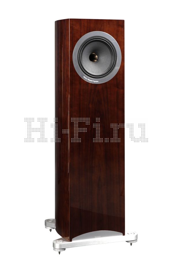

Корпуса Tannoy DC10A с выпуклыми боками имеют очень солидные габариты и объем 103 л. Они изготовлены из плотной фанеры из северной березы, внешнее покрытие — шпон вишни в роскошном темном глянцевом лаке. Основанием служит массивная алюминиевая платформа с выступающими за края лапами и регулируемыми мощными шипами с контргайками. При ее демонтаже открывается небольшой круглый люк, ведущий в нижнюю полость корпуса, которая может быть заполнена песком, дробью или другим балластом. Два довольно крупных круглых порта фазоинвертора выведены назад, примерно в середину корпуса, что однозначно исключает установку АС вплотную к стене (и обусловливает единственный минус по части эргономики). Внутренняя разводка сделана проводом из монокристаллической меди. Имеются две пары акустических терминалов WBT Nextgen™ для бивайринга, с перемычками из кусочков того же провода. Присутствует и неизменный пятый терминал для электрического заземления корзины динамика.

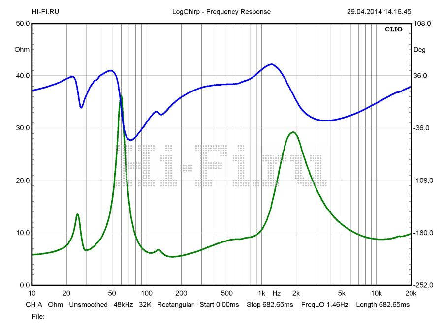

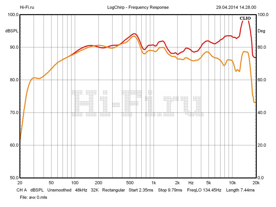

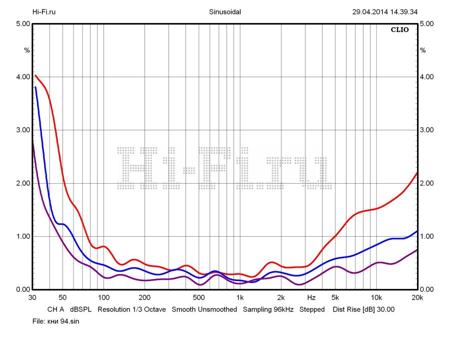

Разброс значений входного импеданса акустических систем Tannoy DC10A характеризуется как умеренный (рис. 1). Минимум в 5,4 Ом расположен на стабильном среднечастотном участке в районе 170 Гц. График АЧХ выявляет довольно значительные флуктуации во всем диапазоне частот (рис. 2). Неравномерность хода характеристики на СЧ достигает ±1,7 дБ. Ее спад в басовой области весьма интенсивный. Нижняя граничная частота определяется на отметке 28 Гц по уровню –10 дБ (80 Гц по уровню –3 дБ). Чувствительность модели на 1 м / 1 Вт составляет 90 дБ. Коэффициент нелинейных искажений при различных величинах звукового давления (82, 88, 94 дБ) в полосе рабочих частот показан на рис. 3. Повышенный уровень этого параметра в правой части графика не имеет особенного значения, учитывая неодинаковое распределение мощности сигнала в спектре музыкальной фонограммы.
